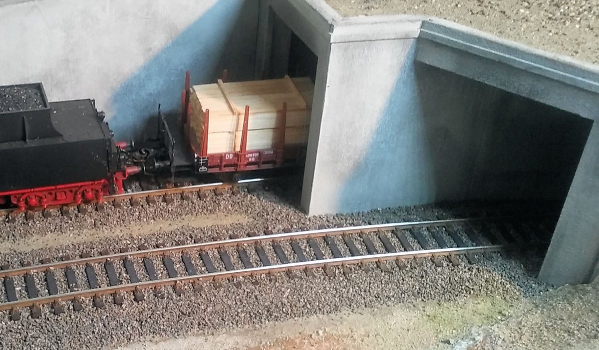

Klein stukje ballast 'gelegd', uit nieuwsgierigheid. Met dat apparaat van Digitaldinges. Kon minder.

Ik zou zeggen: lekker zo laten. Als er al grond op het dak van de betonconstructie ligt is dat er waarschijnlijk opgewaaid en zo dun dat er van culuurgewassen geen sprake kan zijn. Gewoon een stukje stoffige grond met hier en daar een plukje onkruid.
Nog een tip: probeer eens de locale geschiedenis van dit stukje scenery te achterhalen (= verzinnen). Dat zou de huidige situatie 'logisch' moeten verklaren.
Bv. Beginnen met een paar vragen:
hoe zag dit gedeelte eruit vóórdat de betonconstructie er was?
Welk spoor lag er eerder, het enkelspoor of het dubbelspoor?
Hoe heeft met de betonconstructie gemaakt?
Wat is eigenlijk het doel van die betonconstructie?
Nou, ja, je begrijpt het wel.
Elk antwoord geeft een verduidelijking van hier de omgeving er uit
moet
zien.
Succes.
Jan

Op de betondinges komt niks, hooguit wat plukken gras en mogelijk een armetierig struikje. Dat aardappelveld ligt aan de andere kant van het spoor, daar waar hier even wat strookjes grasmat neergelegd zijn:
