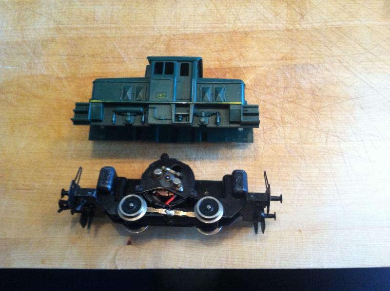

Ik haalde vandaag een locje open om schoon te maken en ik zag dat de verbinding een spoeltje was en geen gewone draad. Weet iemand waarom dat is?
Ik wilde het graag vervangen want het is nogal een fragiel draadje. Ik heb het opnieuw moeten vast solderen want het brak direkt af.

Hoi Ralph, dit is een Smoorspoel. Het nut hiervan kun je lezen op de Wikipedia pagina waarnaar het woord is gelinkt ;)

Het artikel in Wikipedia geeft niet erg duidelijk aan wat de smoorspoel in b.v. een loc doet. Ze hebben het eigenlijk maar over één toepassing: de TL buis, en is daarmee maar een mager artikel.
De reden van een smoorspoel in een loc is het bestrijden van storing op b.v. radio en tv toestellen.
Lage frequenties zoals 50 Hz bij wisselstroomlocs en gelijkstroom worden door het smoorspoeltje vrijwel ongehinderd doorgelaten, maar stoorsignalen met relatief hoge frequenties, veroorzaakt door de collector van de locmotor worden door de smoorspoel tegen gehouden zodat zij niet of in ieder geval verzwakt op de rails komen.

En je kunt het spoeltje weglaten. In de praktijk valt het tegenwoordig allemaal wel mee met die storing.

« Reactie #4 Gepost op: 26 February 2012, 17:16:00 »
THx,
Ik begrijp het.
Nu ik de het treintje schoongemaakt heb rijdt hij weer als een zonnetje.
Zolang het dat blijft doen laat ik hem lekker dicht. Bij de volgende beurt vervang ik dan waarschijnlijk het spoeltje.
Als je het spoeltje weglaat , dan moet je wel even een doorverbinding maken , anders werkt het niet meer.

Je kunt ook het spoeltje laten zitten, kan geen kwaad... alleen als je de boel gaat digitaliseren zou ik 'm wel weghalen.
