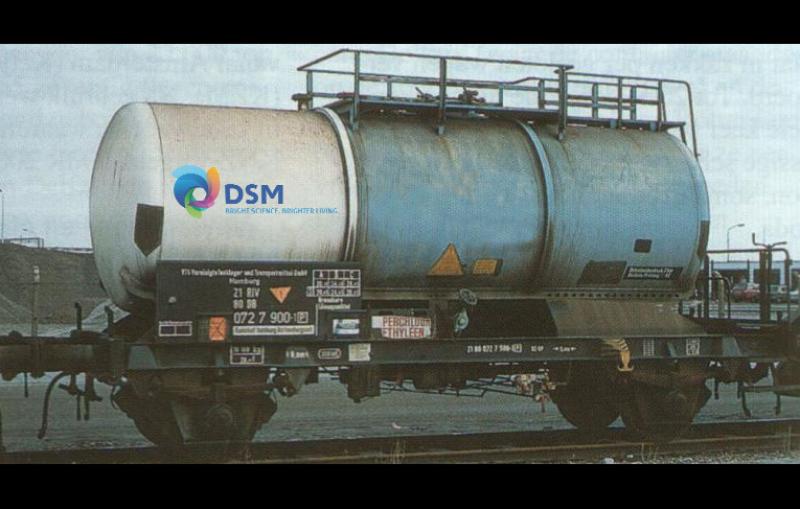

Oh kijk.. dat is helder Erwin. Ik kreeg de indruk dat je al verder gevorderd was. Het is inderdaad prettig om je kunsten op oude modellen los te laten en mee te experimenteren.
De Lima ketelwagen is een gaswagentje. Simpel gezegd kan je dat herkennen aan de vulopening aan de zijkant.
Zij hebben ook geen ladder met bordes op het dak zitten. Chloorketelwagens daar en tegen hebben de vulopening op het dak van de ketel zitten met bordes en laddertjes. Omdat het om zeer brandbare stoffen gaat dragen zij daarom ook een oranje gevarenband rondom de ketel. Het Lima type ketelwagen die je op afbeeldingen laat zien behoren daar ook toe. Maar goed.., je kan natuurlijk je eigen fantasie de vrije loop laten gaan, en je niet aan dit gegeven houden. Dat is jouw eigen keus. Persoonlijk zou ik het dus anders doen.
Onderstaande afbeelding geeft een idee hoe dat Lima ketelwagentje er uit ziet in 1:1

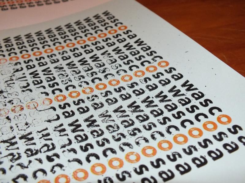

Woensdag had ik transferpapier besteld bij modelbrouwers, en tot mijn grote vreugde was dat vrijdag al binnen!
Dus zaterdag meteen naar een vriend met een laserprinter getogen om ze te printen.
Het proefprintje zat er uitstekend uit , dus voorzichtig eerst maar eens 1 transfer in de printer geschoven (want met 3,25 per stuk zijn deze blaadjes nou niet echt goedkoop
)....spannend!
Maar dan.......
Links het proefdrukje rechts het resultaat op het transferpapier..
Wat een dramatisch resultaat!
Het lijkt wel alsof de toner los op het papier ligt.
Dus het decal plakken wordt niets vandaag....
Nu vraag ik me af:
Heb ik iets verkeerd gedaan?
Hebben ze mij inktjet papier gestuurd ipv laserpapier?
Vandaag maar eens een mailtje sturen naar modelbrouwers.....
Heeft iemand anders hier dit probleem ook al eens gehad?

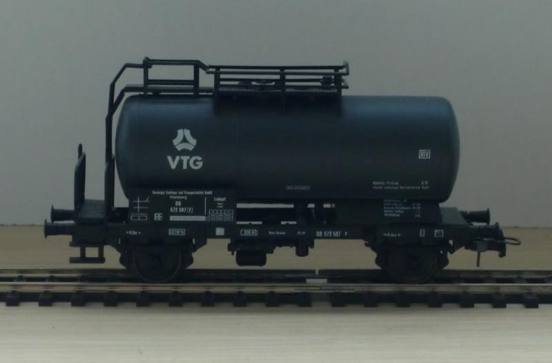

Citaat van: Thowra op 07 March 2012, 01:16:26
Allereerst zou ik voor deze gaan, kosten niet veel en scheelt je al een hoop
detailwerk. Dus het bordes bovenop bijvoorbeeld. De ketel kan er eenvoudig
af zodat je de twee ribben met styreen om de ketel kan maken. Heb je meteen
weer een detail erbij. Verder van foto's werken, wat er opstaat en het ligt
in je bouwvermogen. Maken dan!
De oude Lima ketelwagens missen nogal wat. En het zijn gaswagens.
Op je foto is een vloeistoffen wagon, dus is de Roco 46071 beter geschikt.
Die op de foto heb ik voor 8 euro gekocht in Houten.
vrgr Steef

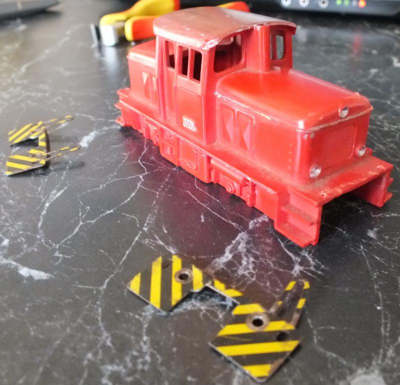

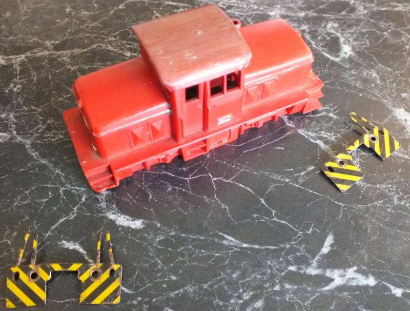

We schrijven het jaar 1982 a 1983, laat ik 6 a 7 jaar oud zijn geweest.
Ik was met mijn ouders bij kennissen op visite en om mij bezig te houden werd ergens van zolder een oud Fleischmann (het welbekende beginnerssetje van eind jaren 70) treintje tevoorschijn getoverd.
Ik ben er de hele middag zoet mee geweest en toen we weer richting thuis zouden vertrekken, mocht ik het treintje houden omdat zij er toch niets meer mee deden...
Zou is het dus allemaal begonnen voor mij, het treinvirus was geplant

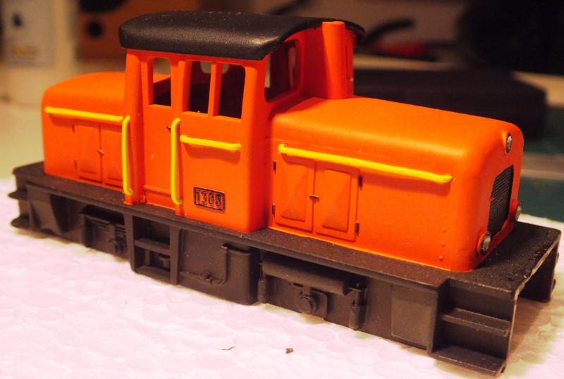

Nu, jaren later, net weer begonnen met de hobby. Dus leek het mij een erg leuk idee om dat locje, mijn allereerste, weer nieuw leven in te blazen door het een total make over te geven....
Ik heb hem volledig gestript en nog enige aanpassingen gedaan.
Hij is natuurlijk nog niet helemaal klaar, maar hier het resultaat van een leuke dag vol oude herinneringen:

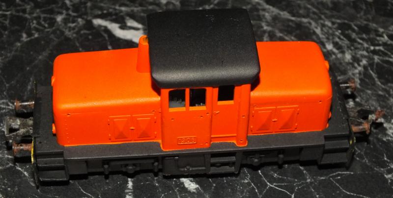

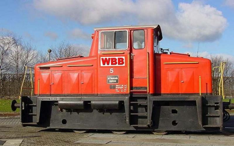

Het uitgangspunt

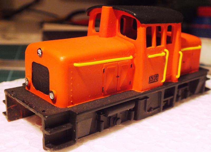

Deze twee foto's dienen als voorbeeld van mogelijkheden, niet om hem exact zo te maken...

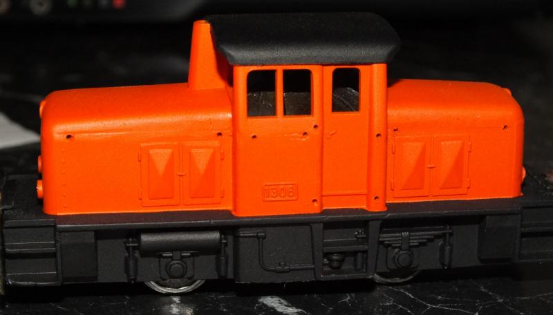

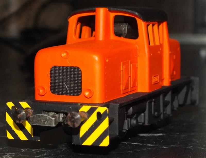

Het begin

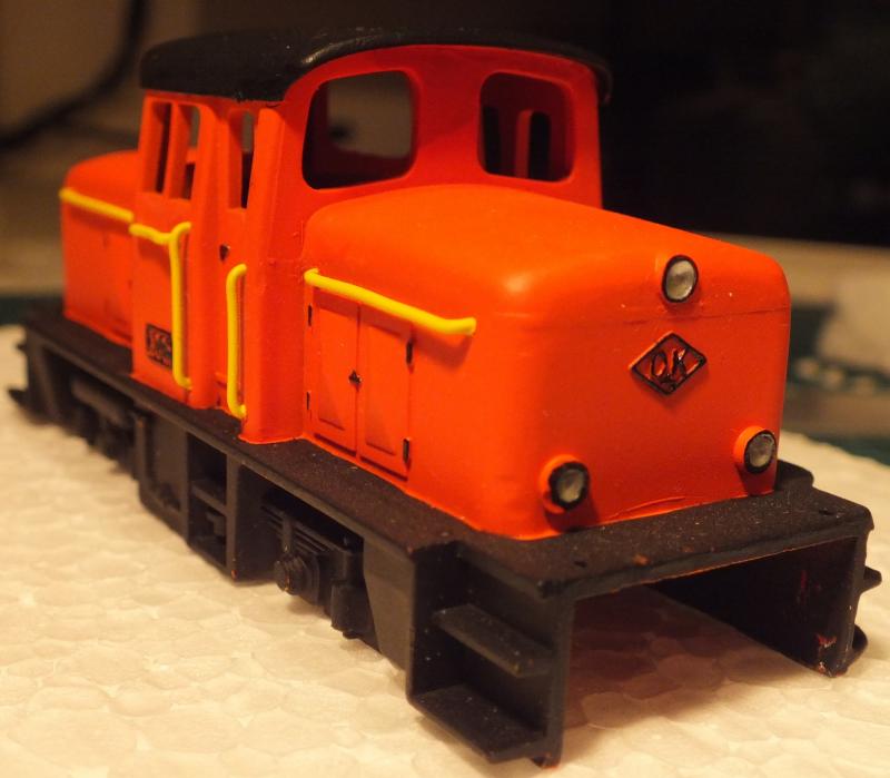

Dan hier het resultaat tot nu toe
De originele railingen heb ik voorzichtig weg gesneden en gaatjes geboord, om daar echte railingen te aan maken.
Al met al weer een leuke dag aan de hobby kunnen besteden en uiteindelijk best tevreden met het resultaat tot nu toe..

"Sinaasappel rood". Ik vind em stoer!

Gisteravond nog even een uurtje gevonden om nog een paar kleine dingen te doen aan "mijn eerste locje".....
De railingen zitten er op.Nu nog een mooi hekje voorop maken en dan kan ik hem aflakken
Vandaag het motortje en de tandwielen even goed schoon gemaakt en opnieuw van een drupje olie voorzien, hij rijdt weer als een zonnetje!
Gr. Erwin

die ketelwagens zien er wel leuk uit maar zou persoonlijk dat dsm logo een stukje kleiner doen.. voor wat betreft dat decal papier.. dat lijkt idd wel een verkeerde soort te zijn.. geeft misschien wel een leuk "geweatherd" effect...
