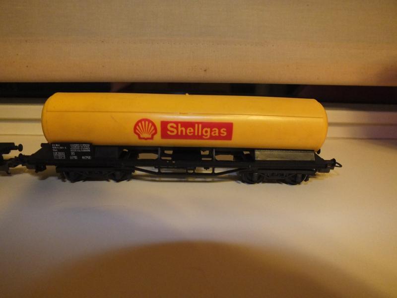

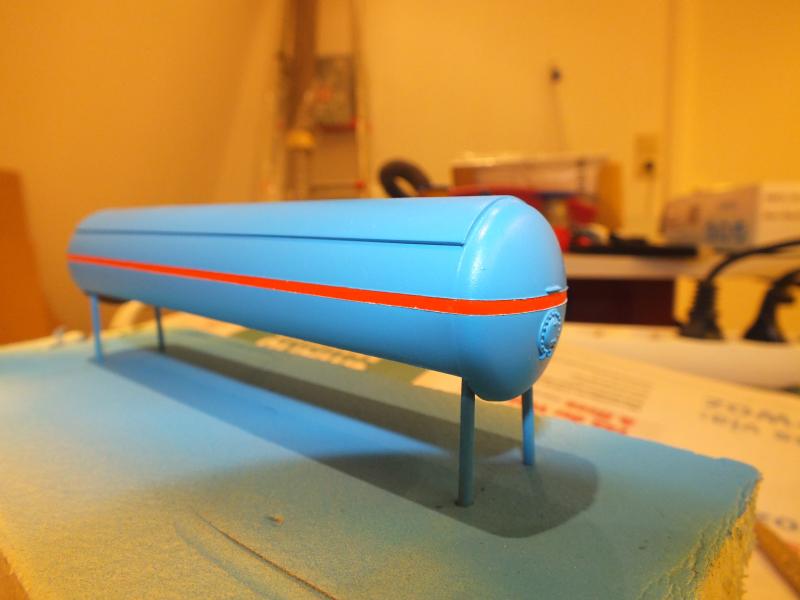

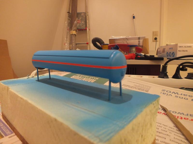

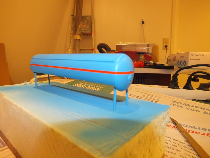

Na het spuiten van de de blauwe laag komt het spannendste moment, het verwijderen van de tape....
Hopelijk komt de bies mooi uit en is er geen verf onder gekropen....
Het resultaat valt me helemaal niet tegen, al is er natuurlijk nog ruimte voor verbetering.....

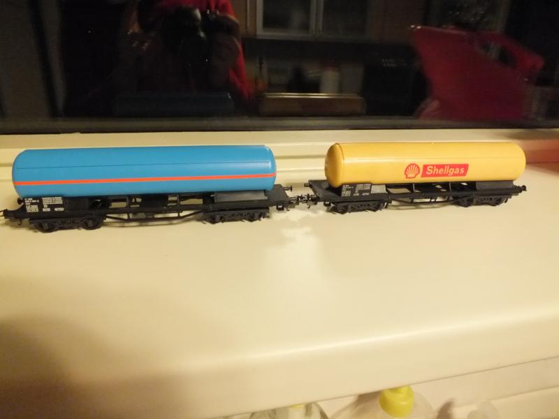

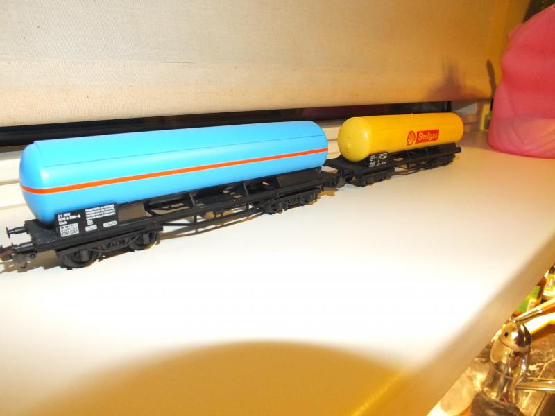

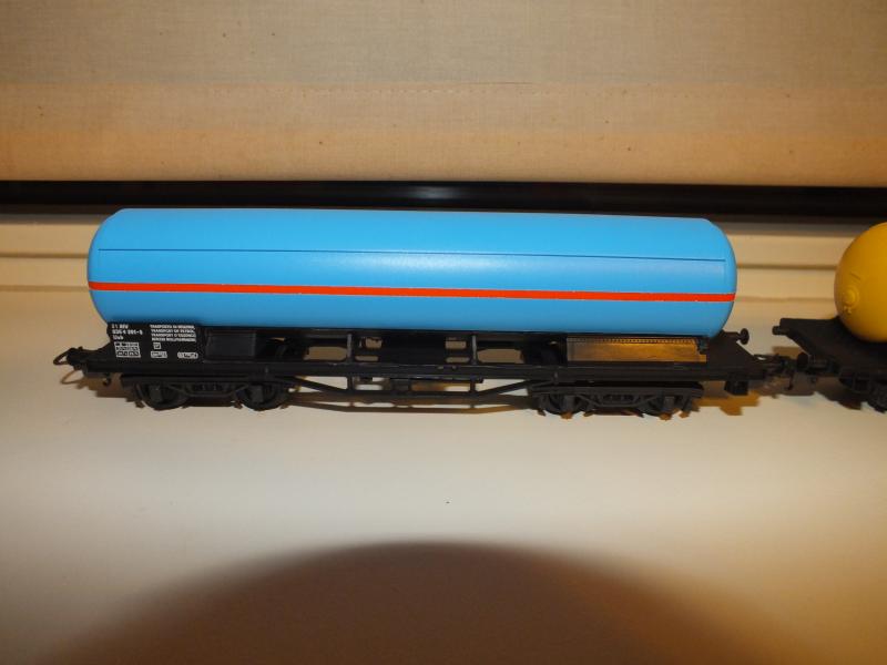

Dan hier het voorlopige resultaat in zijn geheel weer in elkaar gezet...
Al met al een hele verbetering en ik ben zeker niet ontevreden met mijn eerste poging.
Ik had tenslotte in geen 12 jaar een airbrush in mijn handen gehad....
Hier nog even een voor en een na foto
Voor
Na
De decals komen later nog, die wil ik ook nog zelf gaan maken......
Ik hoop dat dit een beetje in de smaak zal vallen en meer mensen zal inspireren om de airbrush ter hand te nemen...
Groeten, Erwin

Hallo Bert,
Ja, ik vind lange treinen ook altijd erg mooi om te zien!
Deze eerste poging heeft mij zo'n anderhalf uur gekost, maar dat zal in de toekomst wel sneller en beter kunnen.
20 valt toch best nog wel mee toch?
En als ik hier klaar mee ben, wil ik ook nog zo'n 20 a 30 kleine ketelwagentjes omtoveren tot DSM wagens....
Maar dat is pas veel later ben ik bang....

toch al een aardig resultaat. Als je er nu een 1200 waterproof schuurpapiertje over haalt met veel water, vooral over de verfranden bij de bies, en daarna een laagje zijdemat vernis dan is hij perfect
Als je er nog decals op gaat zetten, zou ik de vernis pas na het plaatsen van die decals doen.
Laatst bewerkt op: 03 March 2012, 12:21:18 door ruudns. Reden: Als je er nog decals op gaat zetten, zou ik de vernis pas na het plaatsen van die decals doen.

Ruud,
Dat zat ik ook al te denken. Heb nog 1500 watervast schuurpapier te liggen.
Denk dat ik me er toch maar aan ga wagen om daarmee heel lichtjes de wagen nog iets na te schuren....
Hopelijk verknoei ik het daarmee niet..
In mijn ongeduld heb ik de laatste laag ws iets te dik opgebracht, maar al doende leer men....
Het geheel ga ik idd nog voorzien van decals en daarna pas aflakken en vervuilen.

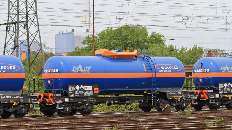

Zit er ook nog aan te denken om het achterste gedeelte van de stootbuffers nog een likje oranje te geven....
Nou heeft dit type dat niet voor zover dat op de foto te zien is, maar deze wel
Wat vinden jullie?

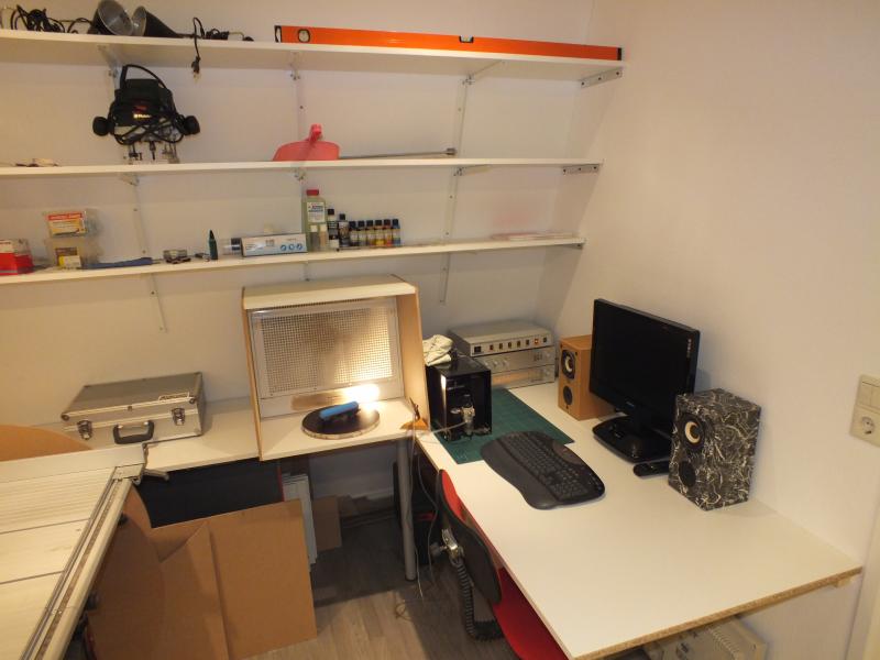

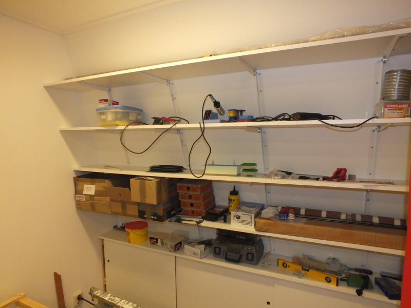

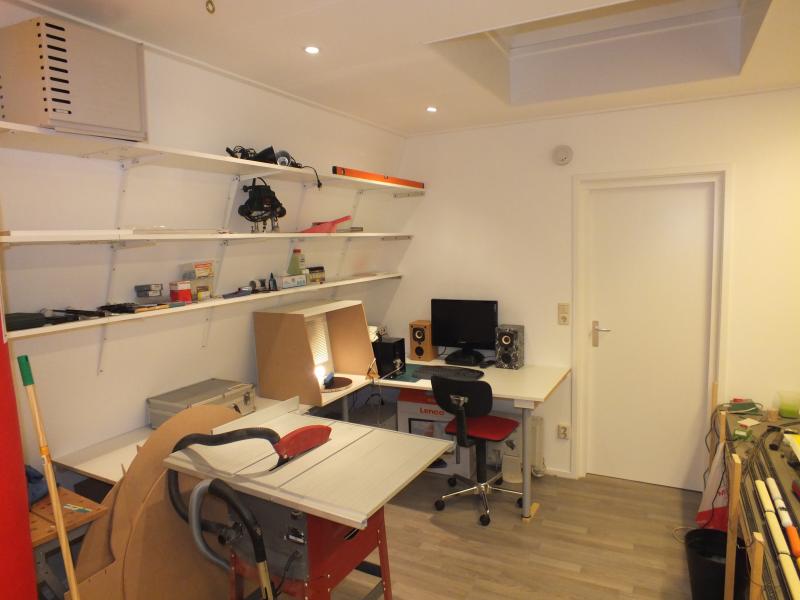

Zo, bijna 2 dagen non stop klussen zijn bijna ten einde
Ben mijn hobbykamer grondig aan het verbouwen geweest en heb een heleboel opslag- en werkruimte gecreëerd
In totaal zo'n 22m aan boekenplank ruimte, niet alleen voor boeken maar ook voor mijn treinen natuurlijk, en 3,5m aan bureau/werk/knutselplek getimmerd. Mijn armen zijn als loog nu van al dat geschroef
En de spuitcabine is ook zo goed als klaar, moet er nog even betere verlichting in maken, zodat ik nog beter zicht heb op het airbrushen
Nu eerst even opruimen, de foto's volgen later....
Gr. Erwin

Dan hierbij, zoals beloofd, de vruchten van een weekend noeste arbeid...
De kale maagdelijke muur....
Bergruimte! (het onderste kastje had ik al eerder gemaakt..)
Nog meer bergruimte en, nog belangrijker, een mooie werkplek om te knutselen

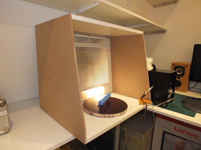

En gelukkig kwam ik ook nog toe aan het leukste projectje van dit weekend, de spuitcabine!!
Kopen is een optie, wel een dure optie, maar zelf bouwen is veel leuker...
De basis is een oude afzuigkap die ik had gekregen en wat reststukjes van het hout voor de werkplek....
Omdat ik alleen maar spuit met reukloze verf op waterbasis, is een afvoer naar buiten niet nodig.
Belangrijkste is dat de verfspray nu netjes wordt afgezogen en opgevangen in het filter...
Er moet nog betere verlichting in, maar dat komt later nog....
Mijn nieuwe werk- spuitplekje
Mijn spuitcabine
