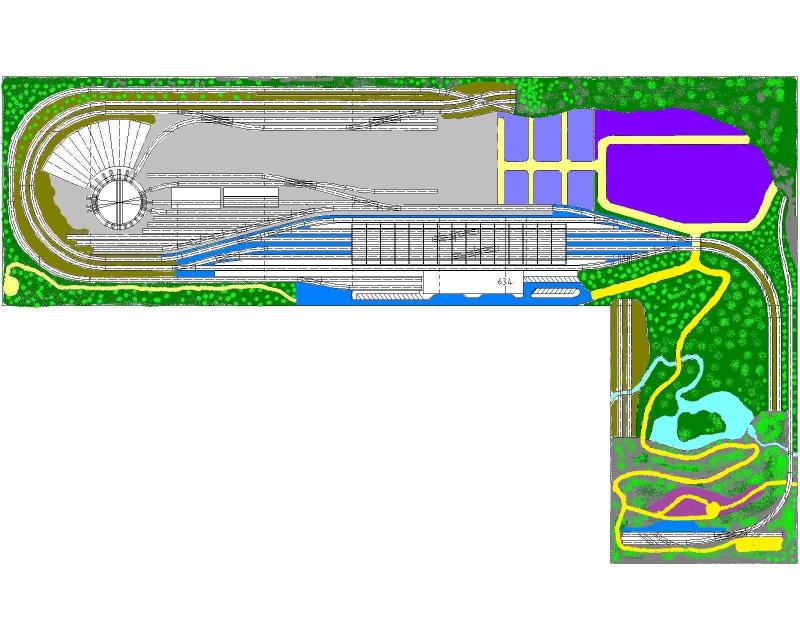

Het hoofdoppervlakte is 5,50x1,60m. Het pootje van de L gaat een afneembare module worden van 1,30x1,70m
De kleinste bochten die ik heb toegepast zijn R3.
Ook heb ik de wissels aangepast, ik ben dus weer helemaal vanaf 0 begonnen (zie baanplannen).
Uitgangspunten waren en zijn: veel rijlengte en lange treinen, geen specifiek tijdperk of land, veel rijplezier.

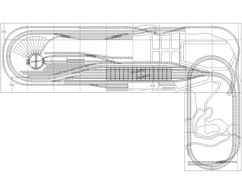

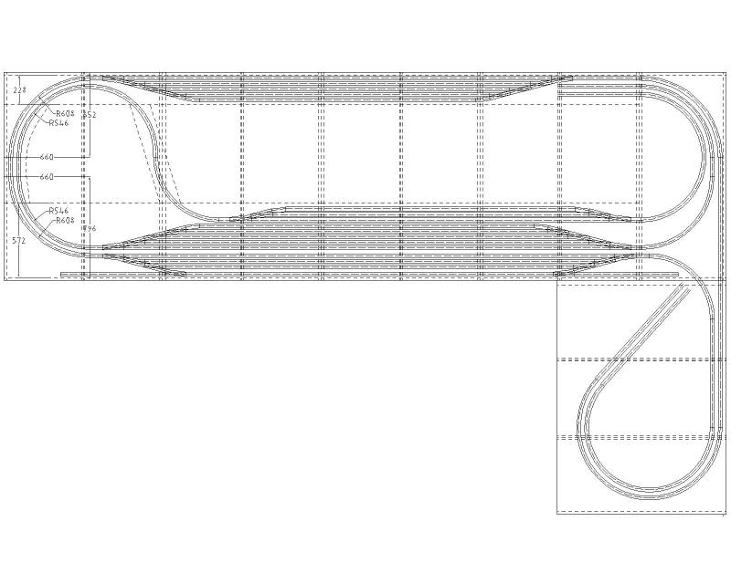

Het baanplan:
Het schaduwstation
Nivo 0

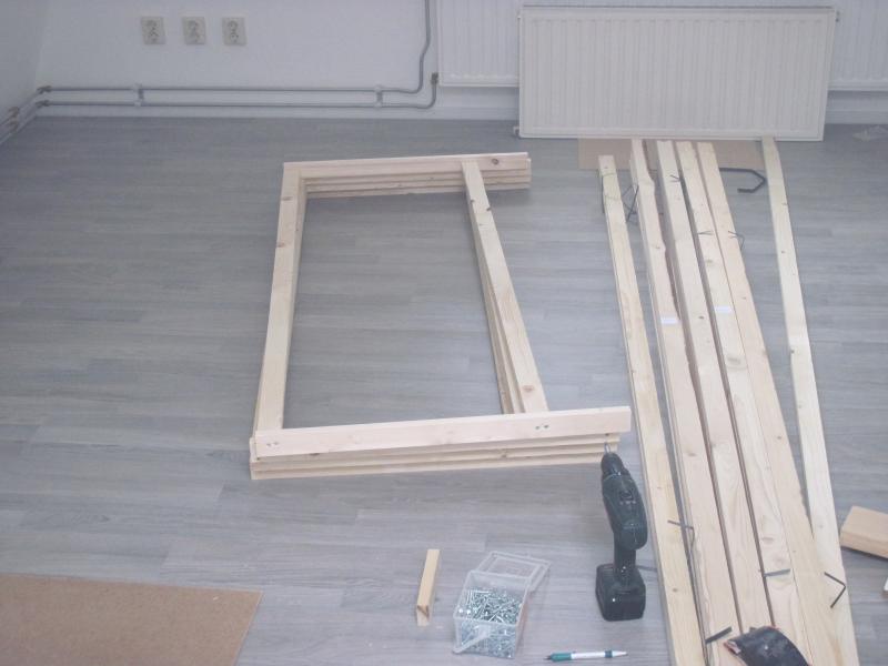

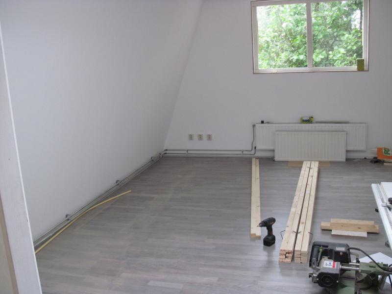

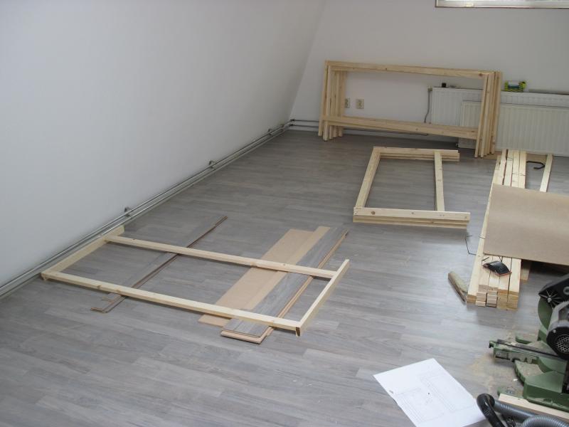

Dan nu de bouw.
De ruimte
Het hout ligt klaar en de zaagtafel staat te popelen om gebruikt te gaan worden
Netjes gezaagd
De frame delen worden inelkaar geschroefd
Het schiet al lekker op

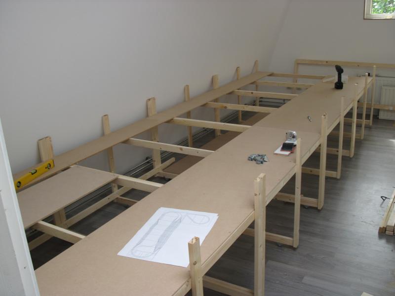

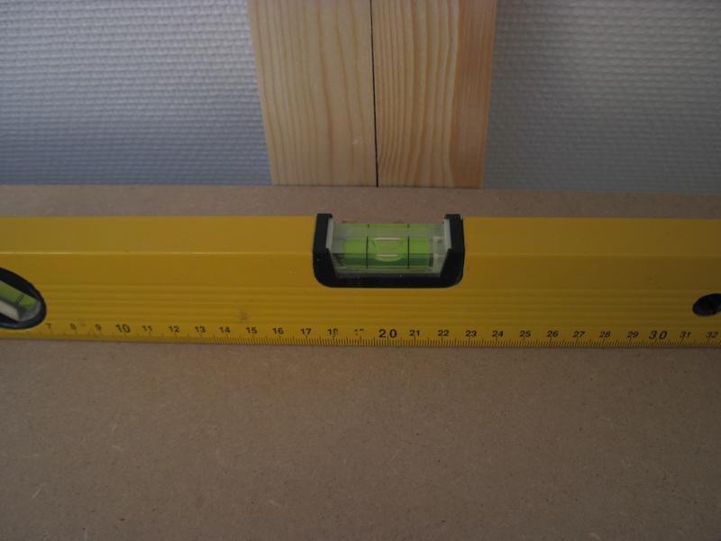

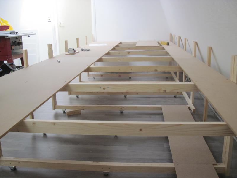

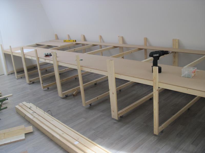

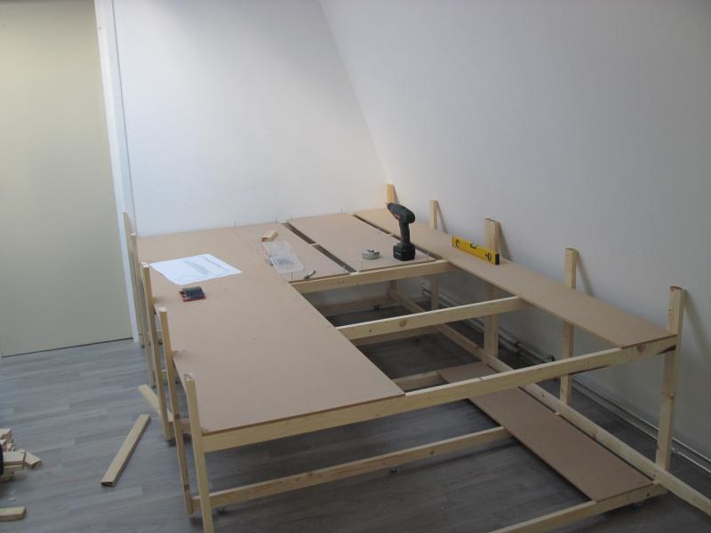

Het begin van de tafel
Alles staat op wielen, zodat ik de tafel in zijn geheel naar voren kan rijden
En alles netjes waterpas natuurlijk
En het begint zowaar al ergens op te lijken...

Hallo Erwin,
Dat ziet er stevig en solide uit
Wat is de hoogte van de tafel, en wat voor soort rails ga je gebruiken?
gr. Henk

Erwin,wordt het niet erg breed?

Hallo Henk,
Ja, een sollide basis in mijn optiek erg belangrijk en iets waar je nog jaren plezier van zult hebben, dus daar is niet op bezuinigd.
De basis is 80cm hoog en daarop komen dan nog de verschillende hoogtes die mijn plan rijk zijn.... Ik had de tafel eerlijk gezegd liever nog wat hoger gehad maar kwam dan niet meer uit met de schuine wand en het raam..

Hoi Erwin,
Als ik het zo bekijk, moet je straks een tafel van ruim 5 meter naar voren schuiven om aan de achterkant te kunnen werken.
Is het geen optie om meerdere (kleinere) tafels te maken, dit werkt volgens mij beter.
gr. Henk
p.s. wat voor rails ga je gebruiken?
tjaplap
Berichten: 140
Re:De Jonkereen
24 February 2012, 13:52:07 »
Hallo Bram,
De tafel is idd lekker breed. Maar aangezien ik de tafel in zijn geheel bijna een meter naar voren kan trekken (hij staat op wielen), kan ik er aan alle kanten bij mochten er zich problemen voordoen.
Daarnaast komen er ook nog 2 lange mangaten in...

En de korte poot van de L is dan geen sta in de weg?
Wat een megaproject! Ik ben onder de indruk.
