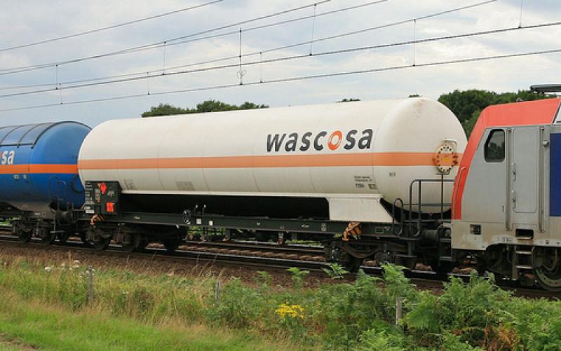

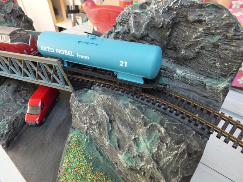

Hoi Erwin,
Die Wascosa ziet er fraai uit
. De lima wagonnetjes ben ik niet zo weg van. Kan aan het type liggen, maar misschien ook wel aan de glans. Beide kunnen wel een vervuilinkje krijgen
. Wat me opviel bij de Wascosa, is dat de typeplaaten (de zwarte borden) ook andere teksten hebben gekregen dan de originele shellwagon. Heb je deze zelf geprint? Of heb je er een foto van en die verkleind ogeplakt? Voor heel andere
type tankwagon ben ik op zoek
naar dergelijke borden, of de informatie hoe je zo'n bord zelf opzet (qua indeling en nummering). Ik zag de verandering, en dacht dus: "hoe doet ie dat?"
Kan je me er mee helpen of tips geven?

Dat die O niet zo is als je gehoopt had, komt waarschijnlijk door de bauwe achtergrond. Misschien een idee om bij de volgende daar een stuk wit te laten, transfer er overheen en vervolgens met een dun kwastje blauw schilderen?
Hoe is je ervaring met de action verf overigens? Ik vind sommige kleuren erg droog uit de tube komen, lastig mengbaar door een grote samenhang in de verf.

Hallo Michel,
Thanks voor de complimenten!
De wagens komen net bij de spuiter vandaan he, dus vandaar dat ze nog zo mooi glanzen...
Maar de DSM wagentjes heb ik al een beetje vervuild, is duidelijker te zien op de gele dan op de grijze, maar de Wascosa is nog helemaal schoon.....
En ik denk dat ik dat eerst ook zo houd, totdat ik de hele serie klaar heb....
Dan wat betreft de typeborden...
Die heb ik van een goede foto van een Wascosa wagen gemaakt.
Dus die kloppen bij dit type wagen...
Die uitgeknipt en geplakt in Excel en geprint op nogmaal papier.
Vervolgens heb ik daar een paar laagjes lak over gespoten, uitgesneden en opgeplakt.
En om het af te maken, nog net even heel licht een zwarte marker langs de kopse kantjes gehaald, zodat je geen wit randje van de zijkant ziet.
Als je wilt, kan ik je het excel bestandje wel toesturen....
Ik hoop dat ik je zo een beetje heb kunnen helpen en het duidelijk is.
Gr. Erwin

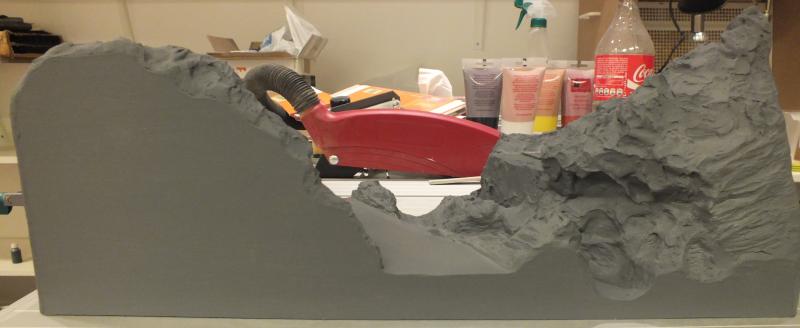

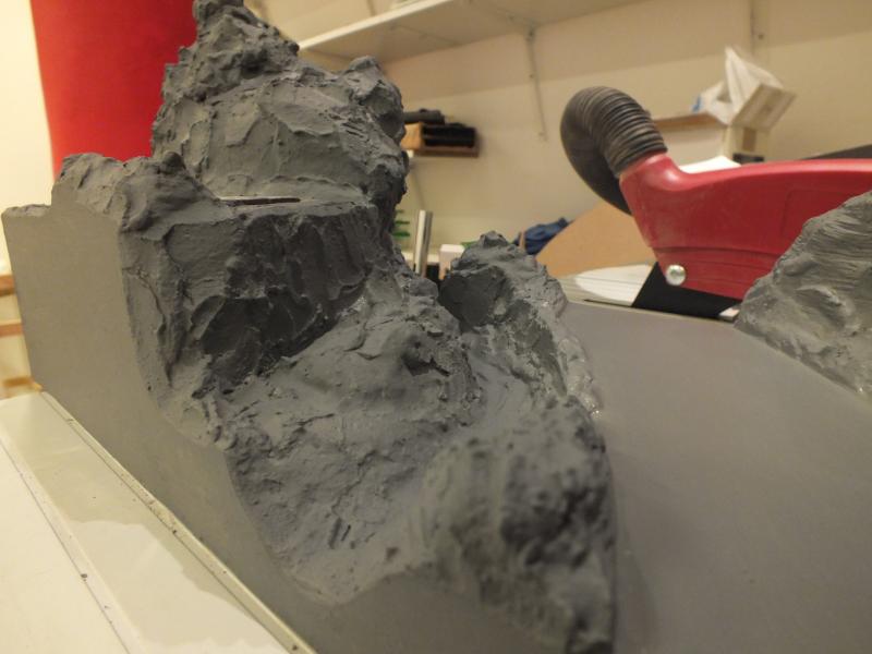

22 March 2012, 01:10:16 »

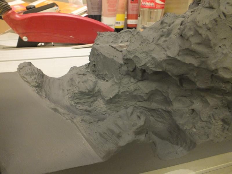

Hallo Michel,
Vandaag de action verf geprobeerd, en het viel mij reuze mee hoor....
Je moet het wel even goed roeren en verdunnen met water, maar dan smeert het prima hoor
Vanavond mijn diorama in de grijze verf gezet, morgen volgen de foto's van het resultaat...
Groeten, Erwin

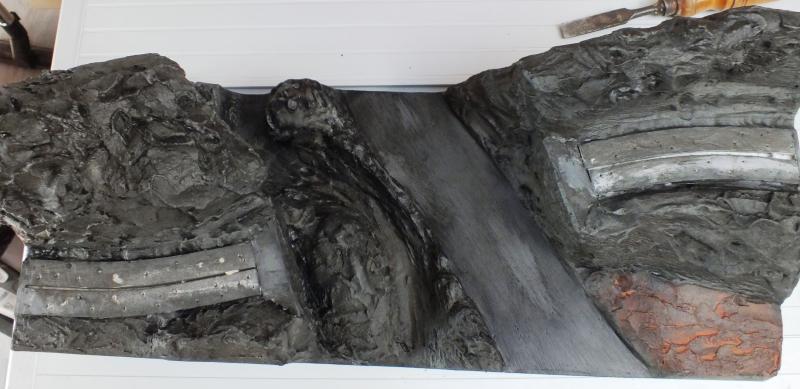

tjaplap
Berichten: 140
Re:De Jonkereen
Reactie #99 Gepost op:
22 March 2012, 12:53:51 »

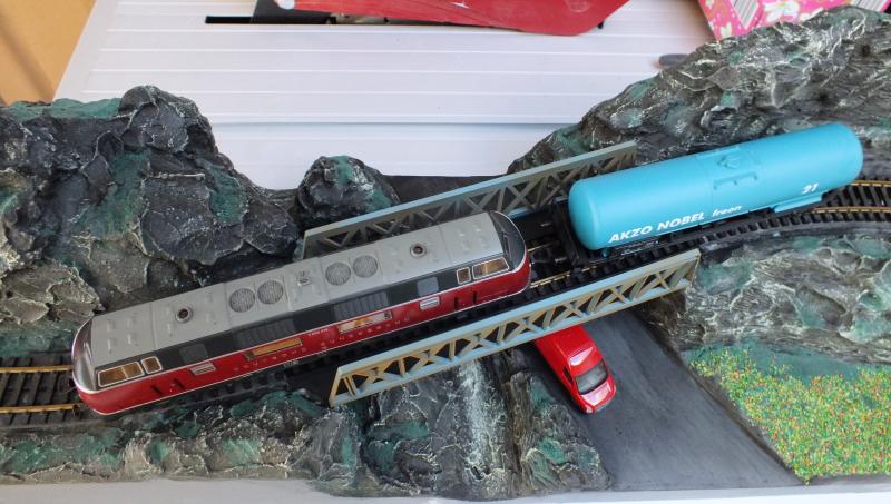

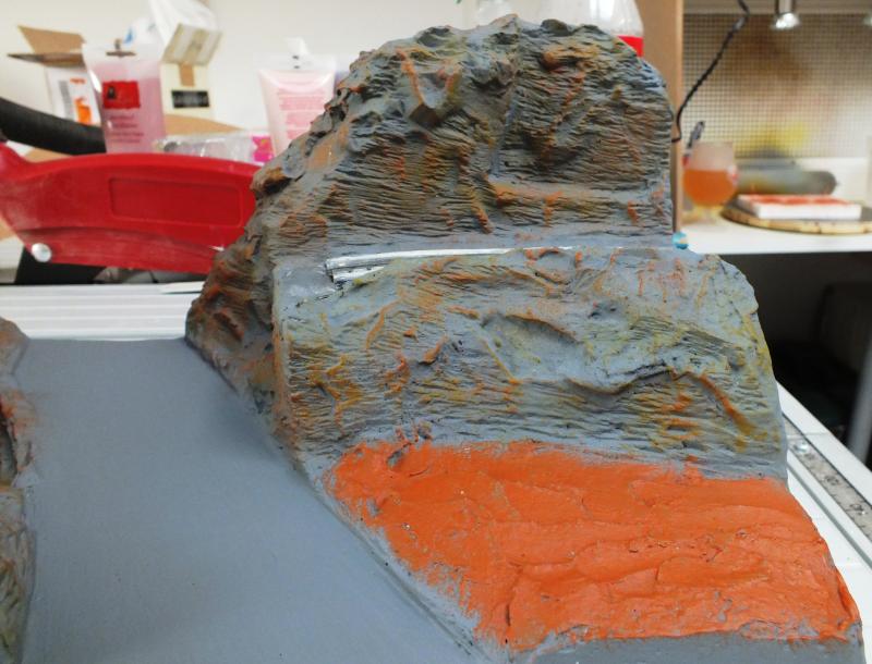

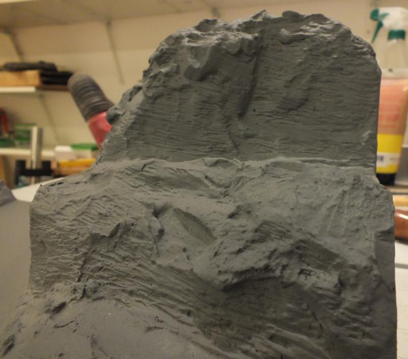

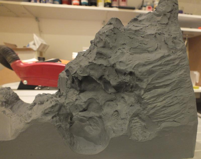

Hallo Allemaal,
Gisteren weer iets kunnen doen aan mijn diorama.
Ombouw gemaakt en geschilderd....
Vandaag eens kijken of ik een beetje kleur en diepte effect aan het geheel kan geven.
Groeten, Erwin
tjaplap
Berichten: 140
Re:De Jonkereen

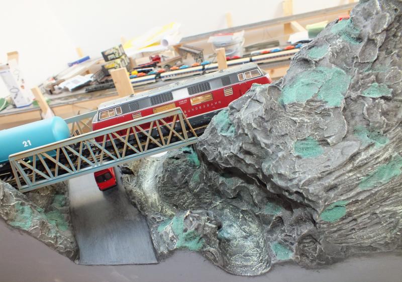

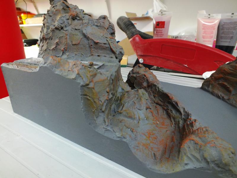

Reactie #100 Gepost op:
22 March 2012, 14:04:55 »

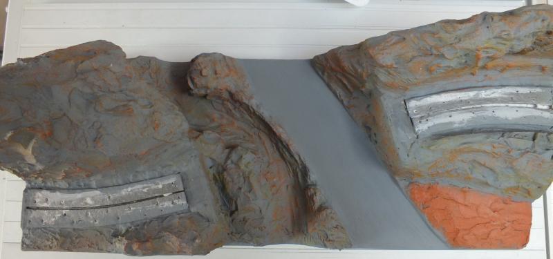

En we zijn weer een ronde verder....
Kleuren aangebracht en een blackwash er over...
Nou lijkt het op de foto donkerder dan dat het in werkelijkheid is, maar toch vind ik het nog iets te donker, dus straks nog even lichtjes met wit er over voor de highlights....
Wat vinden jullie?
Groeten, Erwin
Berichten: 9046
low-budget modelbouwer
Re:De Jonkereen
Reactie #101 Gepost op:
22 March 2012, 14:16:27 »
Ik had deze foto's nog niet gezien, de onderste vind ik wel erg donker. Een lichte wash geeft diepte weer, fleurt het wat op, en domineert minder. Dit kan een ontzettende aandachtstrekker worden, juist vanwege de kleur.
Het hele roodaccent is ook weg. Als basis was die namelijk wel goed, op zo'n zelfde manier kan je ook de andere kleuren toevoegen, een beetje okergeel, lichtgrijs, juist voor de nuances.
Succes!

Berichten: 140
Re:De Jonkereen
Reactie #102 Gepost op:
22 March 2012, 15:05:41 »
Ben het helemaal met je eens Michel.
Het is voor mij allemaal nog even zoeken naar de juiste verhoudingen.....
De eerste keer zal wel het lastigste zijn....
Ik denk dat ik de zwarte wash nog iets dunner had moeten maken met water of een heel klein beetje wit er door...
Ondertussen heb ik er een dry brush met wit/geel overheen gedaan, en dat lijkt al een stuk beter.
Net zoals jij ook al zei, het fleurt de hele boel weer wat op.
Ga nu maar eens wat groen spul toevoegen, spannend!
Ben benieuwd wat dat op gaat leveren...
Foto's volgen straks...
Dit diorama is één groot leermoment!!!
Groeten, Erwin
tjaplap
Berichten: 140

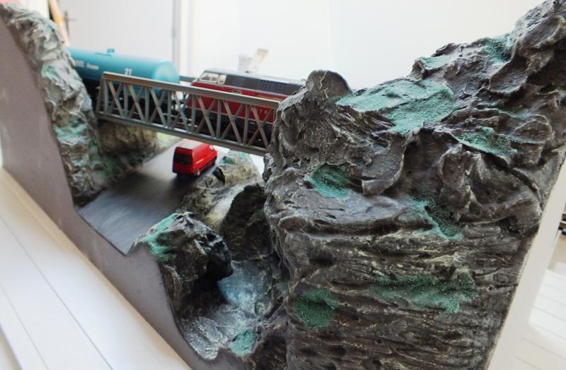

Re:De Jonkereen

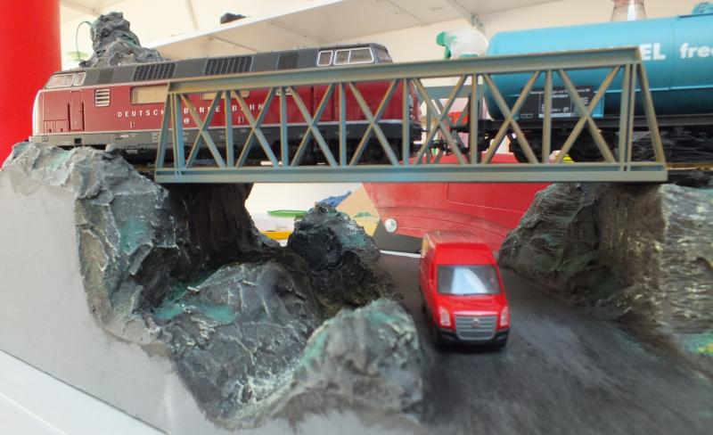

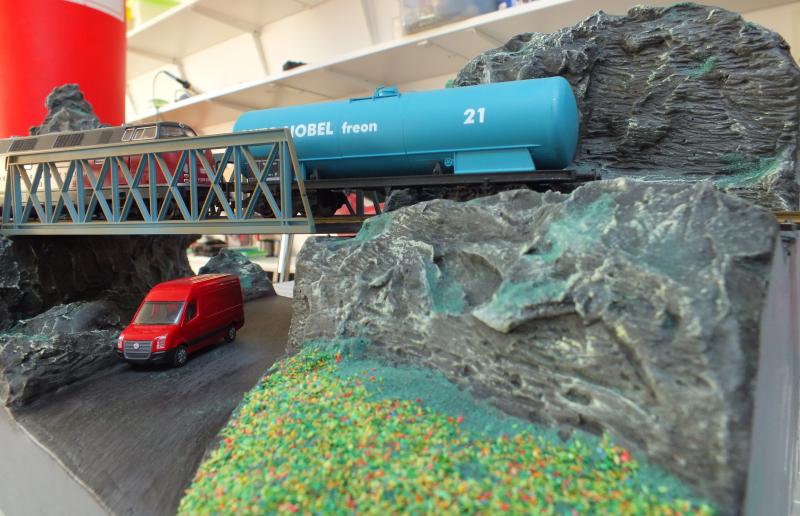

Reactie #103 Gepost op:
22 March 2012, 18:08:34 »

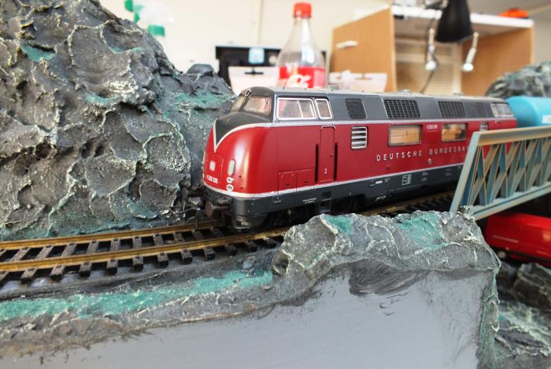

Zo, dan nu het eindresultaat voor vandaag, morgen weer een dag
Vanavond de belastingpapiertjes maar eens invullen....
Ik heb nog een lichte dry brush er overheen gehaald, de brug gespoten en hier en daar was (mos)groen toegevoegd.
Ben benieuwd wat jullie er van vinden!!!
Tot zover voor vandaag....
Groeten, Erwin
Martin Welberg
FYA !!!
Berichten: 9440
OO. Organisatie OntraXS!
Re:De Jonkereen
Reactie #104 Gepost op:
22 March 2012, 20:43:02 »
Goede start, alleen het mosgroen ziet er op mijn scherm erg blauw uit. Probeer nog wat meer te drybrushen her en der met andere kleurtjes. Neem wat napels geel roodachtig, wat roestkleuren en ipv wit een titanium buff dark (unbleached titanium). Mix zelf een aantal kleuren op en over elkaar door te drybrushen op een bijna zwarte / gebrande omber basis...
Mvgr. Martin
