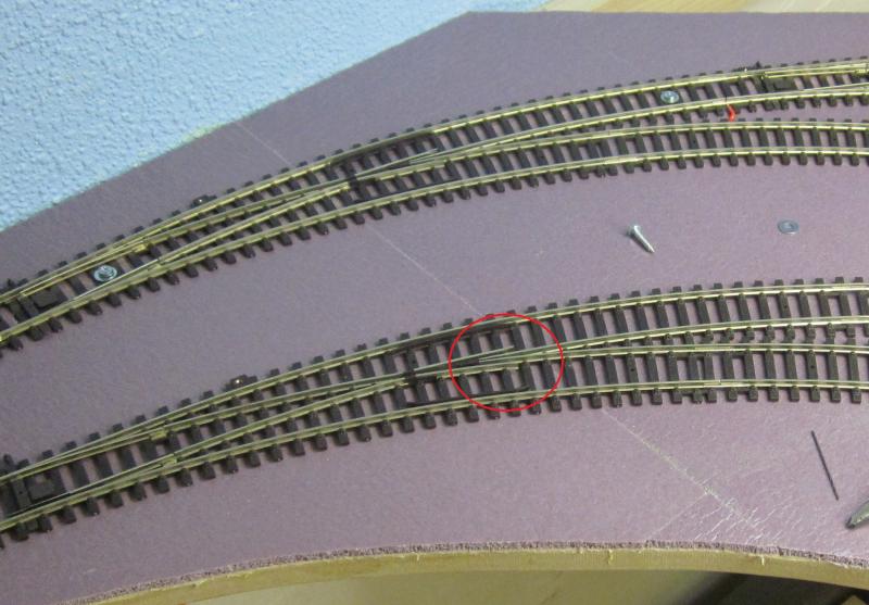

Goedemorgen,
Op dit moment ben ik een schaduwstation aan het bouwen met Piko A. Ik heb daarin een aantal boogwissels BWL/R3 in de uitrijstraat. Al m'n vrijwel nieuwe lok's en treinstellen rijden hier prima doorheen behoudens de Beneluxlok 1189 van LsModels. Op het puntstuk in de cirkel maakt deze sluiting rijdend, van rechts naar links, zowel vanuit de binnenboog als de buitenboog. En alleen bij langzaam rijden, op normale schaalsnelheid geen probleem. Het doet zich voor bij alle boogwissels.
Van de lok heb ik de wielafstand van de assen opgemeten, deze zijn exact 14,4mm. Ik heb de kap en de scheenplaten van de lok verwijderd om goed te kunnen zien wat er gebeurt. Ik zie het loopvlak van het wiel sluiting maken tussen de 2 punten die samen komen in het puntstuk. Het lijkt erop dat de loopvlakken van de wielen van deze lok te vlak zijn?
Iemand een idee hoe ik dit op kan lossen. Ik lees hier truukjes door de strijkregels iets te verdikken zodat het wiel naar de buitenste spoorstaven wordt geduwd maar voor ik daar aan begin vraag ik wat ervaringen en advies van Piko A rijders.
Iemand die dit herkent?
Gr, Ben.

Re:Piko A boogwissel kortsluiting
26 January 2012, 06:52:15 »
dit heb ik nog nooit gehoord of gezien,... Ik heb zelfs een hoop Piko Sporen op de baan liggen,...
Ik gok er op, dat iets met de loc niet juist is. Heb je misschien een tweede 1100? Of kan een vriend de loc aan jouw lenen?
Welke wissel omzetter komen aan de wissel? Als het iets is met omschakelaar, dan kan je het "puntstuk" polariseren. Met Puntstuk bedoel ik natuurlijk de twee staven achter het plastic puntstuk
Groet
Bernd
26 January 2012, 07:03:14 »
Hoi Bernd,
Bedankt voor je vroege reactie.
Ik heb nog geen wisselaandrijvingen erin. Vooralsnog wordt opengereden. Polariseren kan het probleem oplossen maar het zou zo ook goed moeten gaan. Alle andere materieel rijdt perfect. Ik heb geen andere 1100 om uit te proberen. Kan wel eens kijken of ik mijn 1100 ergens anders kan laten rijden in een vergelijkbare situatie maar die kan ik zo snel niet bedenken.
Ik kan de wielafstand vergroten naar max. 14,6mm. Kijken of dat helpt? Ik wil niet te veel aan de wissels sleutelen of veranderen om nieuwe problemen te voorkomen. Je hebt inderdaad gelijk dat het probleem in de lok te zoeken is.
Gr, Ben.
26 January 2012, 07:17:21 »
Wat je kan doen is met een tipje goed en sterke verf het puntstuk vergroten. De verf zou dan wat meer isolatie geven, zo dat de loc geen sluiting meer doet.
Vergroten van de wielafstand zou niet helpen...
Groet
Bernd
26 January 2012, 17:32:41 »
Ik zou zelf de wielafstand eerder verkleinen.
Waarschijnlijk gaan de wielen nu bij het puntstuk over beide railstaven.
Dit zou de sluiting dan veroorzaken.
Bij het verkleinen van de wielafstand zullen de wielen meer tussen de strijkstukken
worden geleid.
De wielen zouden dan de 2de railstaaf niet meer raken, waardoor de sluiting uitblijft.
Heb zelf deze combinatie van lok en rail niet, dus of dit mogelijk is weet ik niet.
Tinus.
26 January 2012, 21:48:12 »
ben,
isoleren met superlijm is ook een optie, verf slijt harder denk ik. Wel met mate, maar dat geldt voor alles.
fred
26 January 2012, 22:28:50 »
hallo
Ik heb dit probleem ook met de rechte wissel van piko en dit dan nog met een pico loc .
aangezien ik nog in de test fase zit heb ik er tijdelijk een stukje plakband overgeplakt maar met der tijd denk ik het hartstuk groter te maken
hier is nog een draadje over dit probleem
http://www.modelspoormagazine.be/newforum/topic.asp?TOPIC_ID=13582
groeten
Tom
27 January 2012, 09:17:44 »
Ook op mijn baan bij enkele loks een probleem (oa Kato treinstel, Limburger Zigarre).
Klein likje verf die ik toch al gebruik om de railstaven aan de zijkant te verven ook naast het puntstuk, zodat het "geisoleerde" deel enkele millimeters langer wordt. Dit is een afdoende manier en je bent van je kortsluiting af. Wil je de verf kwijt: beetje ROCO-blok eroverheen en hij is weer origineel...
Nico
27 January 2012, 15:52:37 »
Tom, Nico, Fred,
De reacties zo lezend ben ik niet de enige met dit probleem. Dank daarvoor en ik ga voor de "likje verf methode" van Nico, misschien vermengd met wat superlijm.
Groet van Ben.
