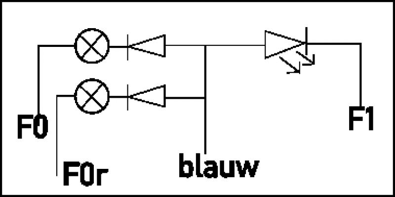

Lokpaint
Re:Leds en 'lekkende' spanning
28 January 2012, 22:41:42 »
Hoi
Probleem komt volgens mij doordat er een lekstroom door je gloeilampjes naar de LED lekt.
Volgens mij is dit met een diode in de leiding naar de gloeilampjes! wel op te lossen.
Zoiets dus.
Bart
