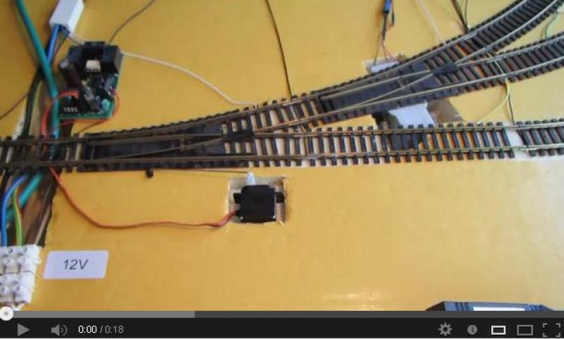

« Reactie #330 Gepost op: 09 June 2013, 00:07:52 »
Toch nog even snel een filmpje gemaakt om te proberen wat de camera doet. Meteen maar iets nuttigs gefilmd denk ik. Het is al op verschillende plekken te zien, maar hier zitten ze naast elkaar: een wissel met servobediening en eentje met een Conrad aandrijving.
Persoonlijk stoort me dat geklak van de Conrads niet, maar een servo loopt mooier en is stiller. De servo kan nog wat langzamer worden ingesteld, maar bij deze Fleischmann wissels gaat het er toch nooit realistisch uitzien. En het is tenslotte een testbaantje. ;)
mrinsane
  • Modelspoor-digi-beet
  • Berichten: 274
  • NS 1300 - NS 1100
Re:IJzeren Hein
« Reactie #331 Gepost op: 09 June 2013, 10:27:41 »
Hoi IJzeren,
Als ik het goed begrepen heb, doen zowel de Conrad aandrijving en de servobediening precies hetzelfde, namelijk een wissel op commando omzetten.
Maar, wat ik dan dus toch verkeerd begrepen heb: ik dacht dat de Conrad-units ook servo's waren....
In ieder geval: ben het met je eens, die servo is stiller en oogt al een stuk realistischer. Eigenlijk is dat Conrad-gevalletje maar een lawaaierig dingetje ;)
En: hulde voor het (1e, van vele?) filmpje  (y) (y)

« Reactie #332 Gepost op: 09 June 2013, 18:56:15 »
De conrad is een motoraandrijving. In de beneluxspoor encyclopedie staat het allemaal, bijvoorbeeld hier, hier en hier.

« Reactie #334 Gepost op: 10 June 2013, 10:51:40 »
Hoi Hein,
Bedankt voor je uitleg. Ik heb wel gewoon netjes de encyclopedie doorgelezen, toch bedankt voor de linkjes. Ik haalde het allemaal (weer eens) door elkaar.
Toch nog een vraag: ik ben wel wat meer gecharmeerd van die servo: stiller en, zoals vermeld in de encyclopedie, wat 'waarheidsgetrouwer'. Jij had het over de ServoSwitch, inclusief een link naar zo'n unit waar 'ie te bestellen is, maar dat is alleen het elektronische servomechanisme? Ik bedoel...dat 2- of 4-tandige wieltje om het wissel daadwerkelijk om te zetten behoort niet tot de servoswitch zelf?
Ik begin me zelf wel ineens heel erg dom te vinden...sorry. dacht dat ik het allemaal wel een beetje door had....

@Rainbird: dank je. Er volgt zo nog een bericht met een heel verhaal. 8)
@mrinsane: ik heb de oude versie van de servoswitches via het forum gekocht, tegenwoordig wordt dezelfde aangeboden door rosoft. Daar staat duidelijk 'Servoswitch met servo'. Stuur even een mailtje naar rosoft, dan weet je het zo. Het stangetje van de servo naar de wissel zit er zeker niet bij. Die had ik nog liggen van de electrische vliegenmepper die is omgebouwd tot begrasser. Wie wat bewaart die heeft wat. :)

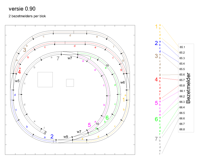

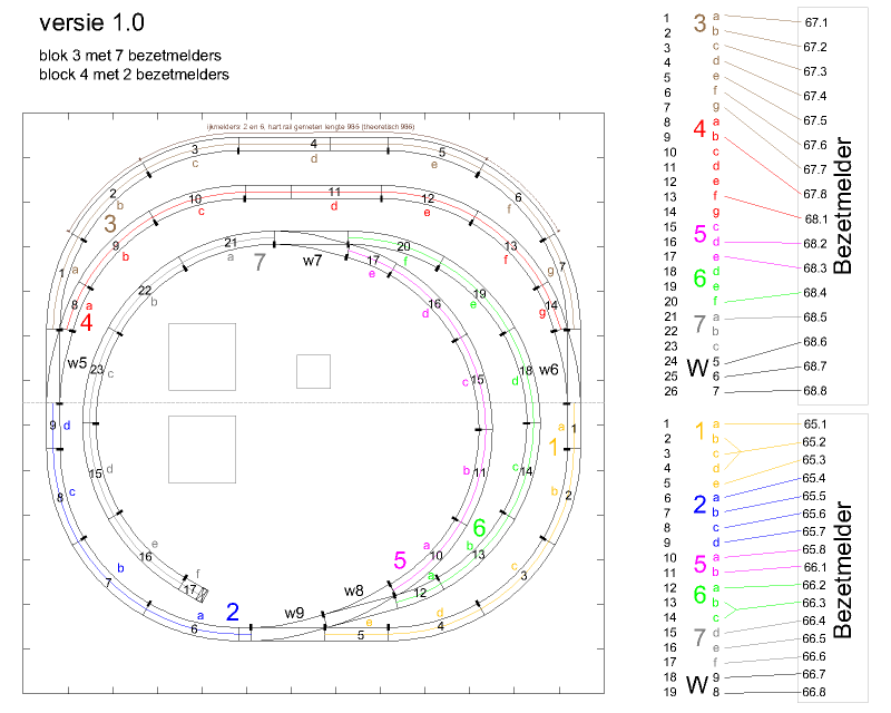

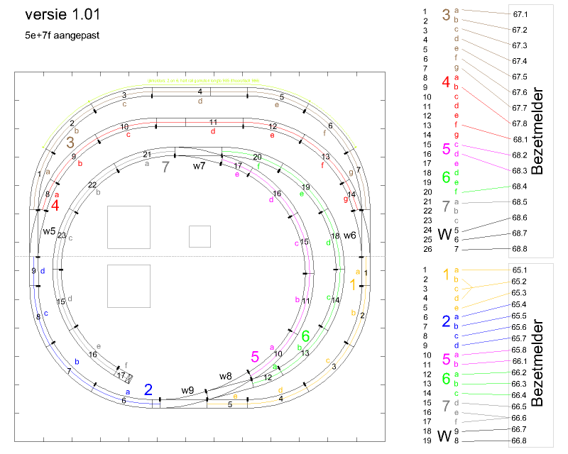

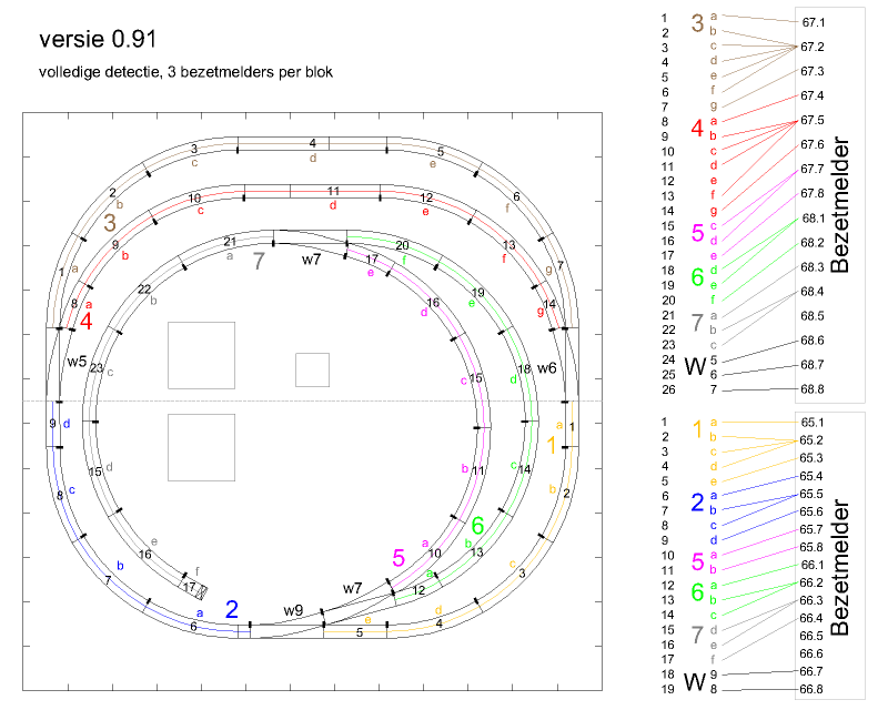

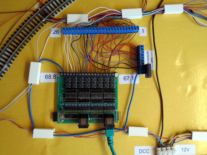

Misschien dat iemand er wat aan heeft, maar vooral voor mezelf even een paar dingen op een rijtje zetten zodat ik ze weer terug kan vinden.
Het oorspronkelijke idee: redelijk standaard volgens de gebruiksaanwijzing van koploper met 2 bezetmelders per blok. Niet gebouwd. Vandaar versie 0.90.
Ik vond de plaat zo te groot worden, dus dat moest in twee delen uit elkaar te halen zijn. Dan is het een stuk gemakkelijker om met twee bezetmeldprints te werken zodat er maar een paar draden tussen de twee delen hoeven worden doorverbonden. Ook niet gebouwd.
Hieronder zoals het er nu ligt, dus dat is versie 1.0. Blok 3 heeft zeven bezetmeldpunten, om te testen met verschillende stoppunten. Zover ben ik de laatste paar dagen nog niet gekomen maar dat komt nog wel. Er zitten nog wat proefdingetjes in waarvan ik vantevoren geen idee had of dat zou werken, zoals de stopmelder 7f van maar 55 mm en de vrij korte melders 1a, 1e, 2d, 4a, 4g, 5e en 6a.
Tevens de ijksectie aangegeven. Er zat maar 1 mm verschil tussen theorie en praktijk. 8)
Dit draait nu een paar dagen, en alles is werkend te krijgen zonder dat er botsingen plaatsvinden. Hoewel ik niet durf te beweren dat ik koploper al onder de knie heb lukt het toch om de treintjes automatisch te laten stoppen waar ik wil, zelfs bij 7f. Ik heb alleen (in koploper) de stopmelder van 5e veranderd in 5d, omdat het daar toch wel erg krap werd. En de stopmelder voor blok 7 wordt waarschijnlijk toch 7e zodat er niet zo snel hoeft te worden afgeremd naar minimale snelheid. Dat is in koploper te regelen, maar een paar draadjes omleggen zou ook kunnen. Dat wordt dan versie 1.01.
Dat is makkelijk zat als je tekening klopt met de praktijk. Hoewel, m'n groene draad was op, dus die is zwart. :)
En ondertussen wordt er al over versie twee punt nul nagedacht: blok 3 en 7 in twee delen gehakt, zodat er twee treintjes achter elkaar kunnen staan. Dat kan als het goed is helemaal in koploper, dus zonder zonder draadjes te verwisselen. Maar eerst eens lezen hoe dat werkt met te lange treinen.
Commentaar is natuurlijk van harte welkom.
Suggesties en tips nog meer. :)
« Laatst bewerkt op: 10 June 2013, 12:17:07 door IJzeren Hein. Reden: ruzie met linkje »

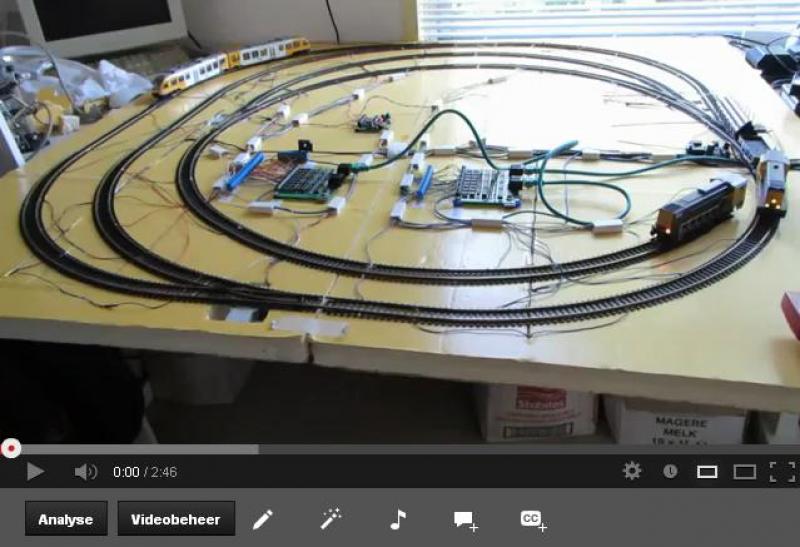

Na dat hele verhaal de beloofde video. In plaats van low budget is het no budget geworden.
Mise-en-scène:
- Een PUR landschap met wat sporen.
- Hardware van Rosoft en Conrad.
Scenario:
- Bedacht en uitgevoerd door Koploper.
Acteurs:
- Een pendeltrein die overal mag komen. Van een commerciele maatschappij in de hoop op sponsoring.
- Een goederentrein die niet mag keren en niet mag stoppen bij het 'perron' en dus gedoemd is om rondjes te rijden.
- En de ster van de show is een losse 2305 die overal mag komen en een hippe lichtwissel naar rangeerlicht doet als hij op het kopspoor komt.
Met dank aan:
- Karst Drenth voor het ontwerpen van eenvoudig te gebruiken betaalbare hardware en de ontelbare tips hier op het forum.
- Paul Haagsma voor het ontwikkelen van Koploper.
De werktitel: 'Kijk mama, met losse handen'. ;D
Dit is natuurlijk nog maar de trailer, als er op youtube voldoende hits zijn komt er misschien een hele film. Sponsoraanbiedingen zijn welkom, anders zet ik er volgende keer een DE1 op als pendelaar. ;D
Alles is koplopergestuurd. De stopplaatsen zijn nog niet echt afgesteld, eerst is er gezorgd dat er geen botsingen en ontsporingen voorkomen. Dit is nog maar het begin van de ontdekkingstocht door digiland. :)
Sit back, relax, enjoy.  ;)

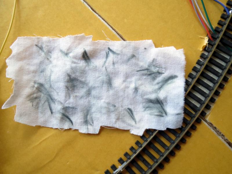

@Karst: Dat dacht ik al af te leiden uit de berichten over de Servoswitch en de s88XPressNetLI. Maar de tips zijn minstens zo belangrijk, bijvoorbeeld: regelmatig poetsen! 8)
Donderdagavond de rails met wasbenzine afgedaan, 3 of 4 rijuren gemaakt, en nu al weer smerig. :(
Ach, het hoort erbij. :)

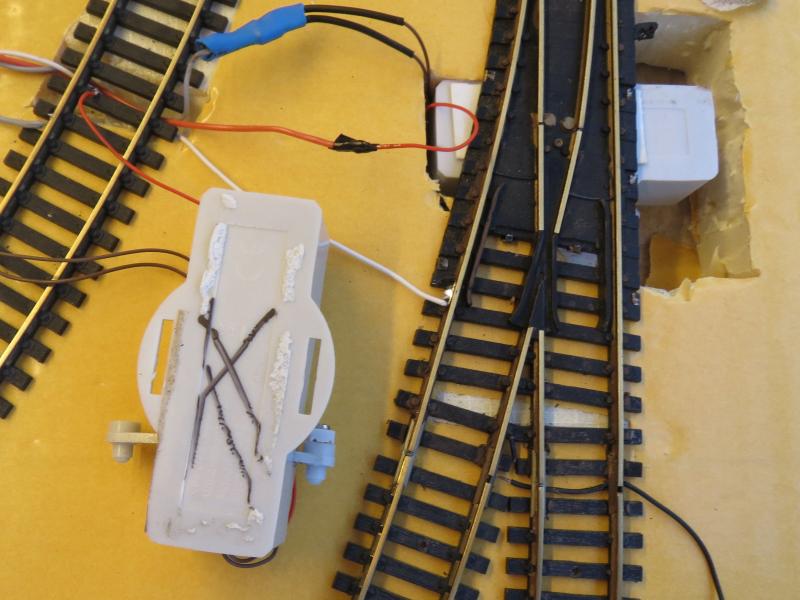

Het lijkt erop dat Koploper z'n eerste slachtoffer heeft gemaakt:
Op m'n vorige baantje schakelde ik met een schakelaar, dus hooguit een paar keer per uur. Maar Koploper schakelt soms wel een paar keer per minuut als er veel treinverkeer moet worden afgehandeld. Dat werd deze Conrad schijnbaar teveel. Hij schakelde nog wel, maar alleen als ie zin had. Een tik hielp hem weer op weg, maar ik heb er toch maar een andere onder geplakt. Het zal de hitte wel zijn. :)
Ik heb wel eens hier op het forum gelezen dat dat aan corrosie van de contactjes binnenin kan liggen, maar kan nergens een beschrijving vinden wat daar aan te doen is. Als iemand een linkje heeft ga ik 'm eens open maken. En anders waarschijnlijk ook. 8)
Ik weet nu trouwens wel hoe spookmeldingen werken in Koploper. :)
