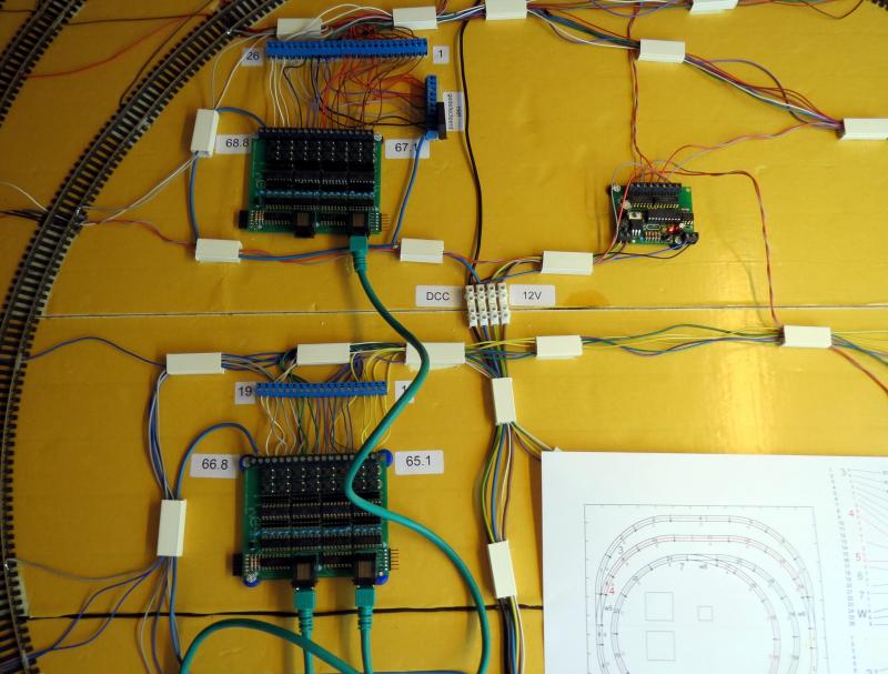

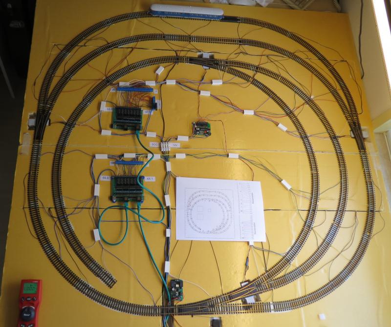

Gefeliciteerd met het zeven jarig bestaan! Dit forum en de encyclopedie hebben me in de anderhalf jaar dat ik weer bezig ben met treintjes aardig op weg geholpen en van inspiratie voorzien. Dus ook dank aan alle andere gebruikers.
Het is me tenminste gelukt om dit aan de praat te krijgen:
En dat was me zonder dit forum niet gelukt. Alle draadjes zitten op z'n plek en alles werkt. Simpel deelbaar met een stekker en makkelijk achter een deur te parkeren of in een auto te schuiven.
Het zenuwcentrum:
Stickers geplakt, anders raak ik ook de draad kwijt:
Koploper heeft al gedraaid met 3 treintjes, maar nu eerst maar eens wat lokjes
inregelen
en ijken. En dan de wondere wereld van het computergestuurd rijden verder verkennen.

Die bezetmelder/wisselaansturing/computeraansluiting toestand is me héél erg meegevallen. Als je de spullen eenmaal in huis hebt is het eigenlijk vrij logisch. Het zijn bij mij wel erg veel draadjes (veel meer als nodig) maar of je er nou 20 of 50 soldeert maakt ook weer niet zo veel uit.
@44: Jan, jij was een tijdje geleden over servo's aan het nadenken. Volgens mij heb je al een multimaus. Bestel als je zover bent bijvoorbeeld een
servoswitch
voor onder de 20 euro (de servo zit d'r bij), knoop 'm aan je baan en je zult zien hoe
gemakkelijk het in te stellen is
. Makkelijker dan een locadres veranderen. Of priegellampjes solderen.

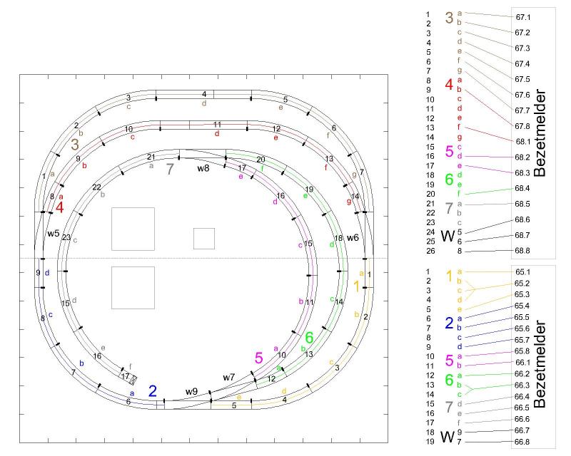

Het computergestuurd automatisch rijden is prachtig, maar de mogelijkheden van koploper zijn schier eindeloos. Het duurde een tijdje voor ik er achter kwam dat het remmen naar de minimale snelheid begint bij de voorlaatste bezetmelder. Als je er zeven van ca. 20 cm in een blok hebt liggen is dat dus te laat en schiet je treintje door. Gelukkig kun je ook een eerdere bezetmelder aangeven waar het remmen moet beginnen. Maar dan moet je wel gelijk de 'beginners' modus uitzetten. Ik ben dus nu expert.

Vier wisselaandrijvingen zijn van
Conrad
, die had ik al. De
servo
voor de vijfde wissel had ik ook al. Van een forumgenoot twee stuks
servoswitch
overgenomen, er wordt er een gebruikt. Die is te koop bij
RoSoft
Verder komt alles van RoSoft: S88XpressNetLI startset (aansluiting aan de pc, 1 bezetmeldprint S88SD16-n + bijbehorende kabels), een extra bezetmeldprint S88SD16-n, de MDD wisseldecoder voor de Conrads. Ook gelijk meebesteld (uit luiheid): een diodeschakeling en een USB naar serieel adapter.
En een multimaus natuurlijk. En veel draad. Alles bij elkaar toch een aardig bedrag.
Kijk eens hier
als zelfbouw wat voor je is, dan ben je vast goedkoper uit.
Maar de software is dan weer gratis.

Je kunt trouwens voordat je spullen koopt al gewoon koploper installeren op je pc en aan de slag met testen. Toen ik eenmaal het
koploper bestand van de digitale pendelbaan
had gevonden en de filmpjes van Karst had bekeken was ik over de brug.

Het belangrijkste (voor mij tenminste) is om stapje voor stapje te werken. Eerst een tijdje klooien met de multimaus, dan rommelen met een digitale wisselaandrijving, prutsen met koploper (zonder baanaansturing) en zo langzaam grip op de zaak krijgen.
Locs zijn DCC, maar de servoswitch snapt dat ook. Die MDD decoder is niets anders dan een printje wat de centrale snapt en dan de Conrad wisselaandrijving omzet als dat van 'm gevraagd wordt. De servoswitch idem, maar dan voor een servo. Maar dat zijn dus twee bomen uit een bos: er zijn er veel meer mogelijkheden.
