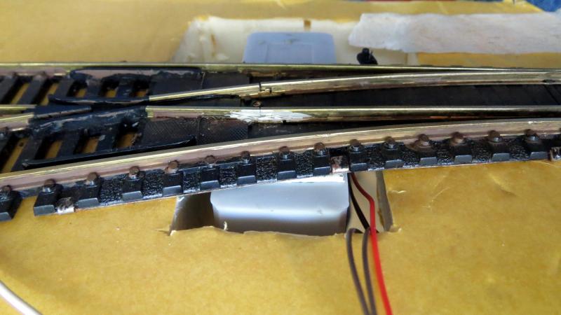

Koploper maakt z'n tweede slachtoffer: als een Roco 2400 op een wissel stopt is er wat aan de hand. Een van de wisseltongen kreeg soms geen stroom meer bleek na even zoeken en meten. Dus de
methode Kees-Jan
toegepast.
Bijna niet te zien, maar er zitten twee draadjes meegeplakt. Werkt weer perfect.
