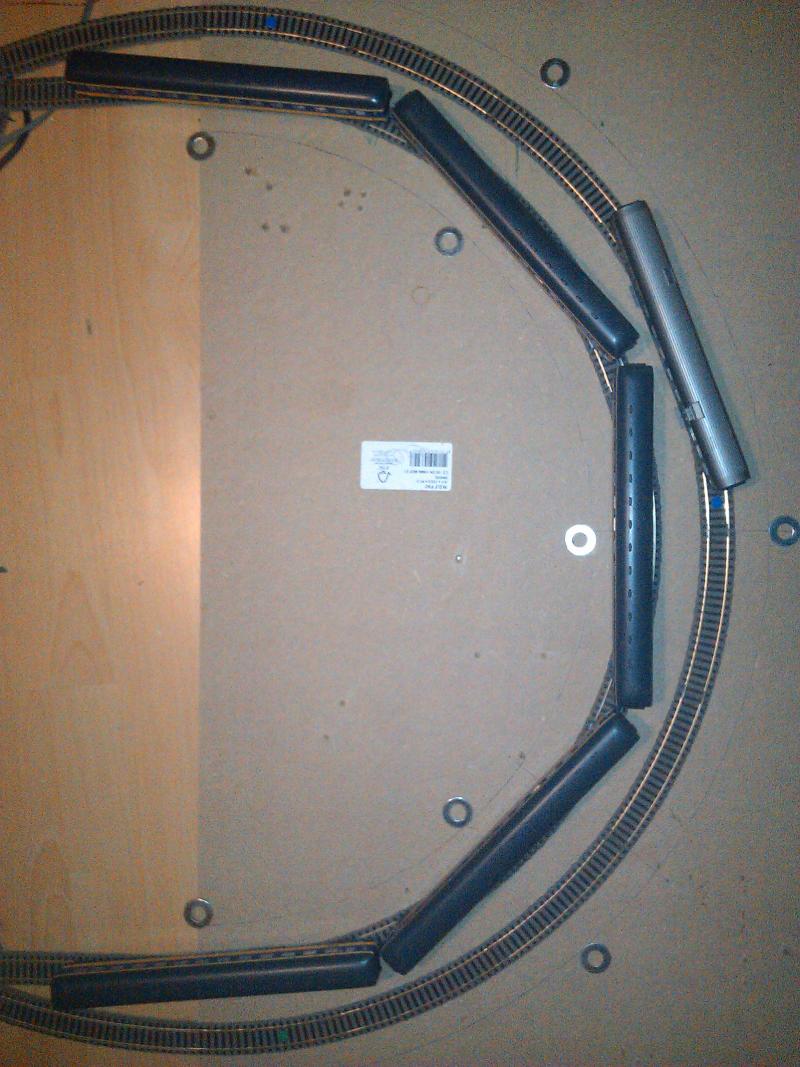

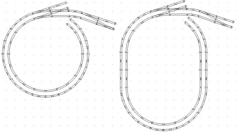

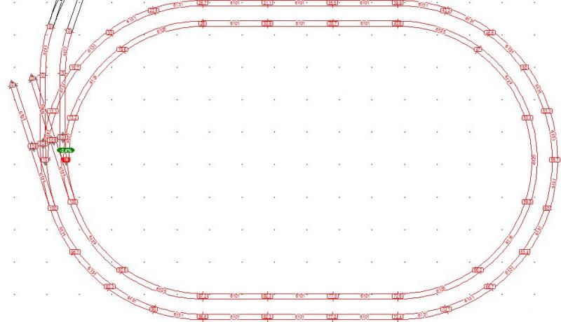

Bij thuiskomst gekeken of een halve R3 bocht op een plaat van 122x61 past en een halve cirkel
Dit past ruimmmm! Helaas past R4 net niet, omdat de wissel groep dan niet meer past.
Dus  ga nu kijken hoe de spiraal het beste op maat te maken is.
Heb de 2 mogelijkheden even uigetekend in scarm.
Mvg
Mark

Hallo Mark,
De Anyrail bestanden heb ik niet meer.... Stonden op de oude PC en die is een half jaar geleden vervangen.
Teken het bovenstaande baanplan maar eens in Anyrail. Met de mogelijkheid van de meetlatten kom je een heel eind.
Overigens zal ik voor de ovaal gaan en niet de cirkel. Met R3 met de cirkel wordt het allemaal wat krap en je stijgingspercentage aan de hoge kant.

@ Ferry:
Bedankt voor de uitleg en wat jammer dat u de bestanden niet meer heeft, niks aan te doen.
Dus s' avonds gelijk de pc gepakt en aan het tekenen gegaan in anyrail, maar had niet zoveel succes...  >:(
Dus ben ik het maar real live gaan uitleggen, werkt bij mij nog het beste.

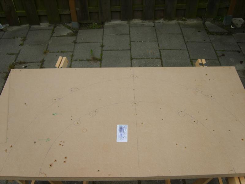

Uiteindelijk toch besloten om uit 4 platen de bochten te gaan maken, dit om stevigheid te behouden en ik ken mezelf... en zie me al de mist ingaan met zagen van de hoeken van een 6 of 8 hoek.
Ringen gelegd waar de draadeinden moeten komen,
Waarom op de overgang?
Dit lijkt mij het beste, wil de ringen samen laten persen samen met een stukje ondersteunend stukje hout bij de overgangen.
De spiraal word dan 122x183 groot
Best een aardig ding, maar de percentage word dan zo laag mogelijk
zo is de percentage berekend ''KLIK'' (! baan gekanteld voor plaatje !)
2,5% de 6125  (R2) bocht
2,2 % de 6131 (R3) bocht
Spelingsruimte tussen niveau's is dan 90mm
Mvg
Mark

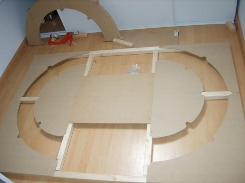

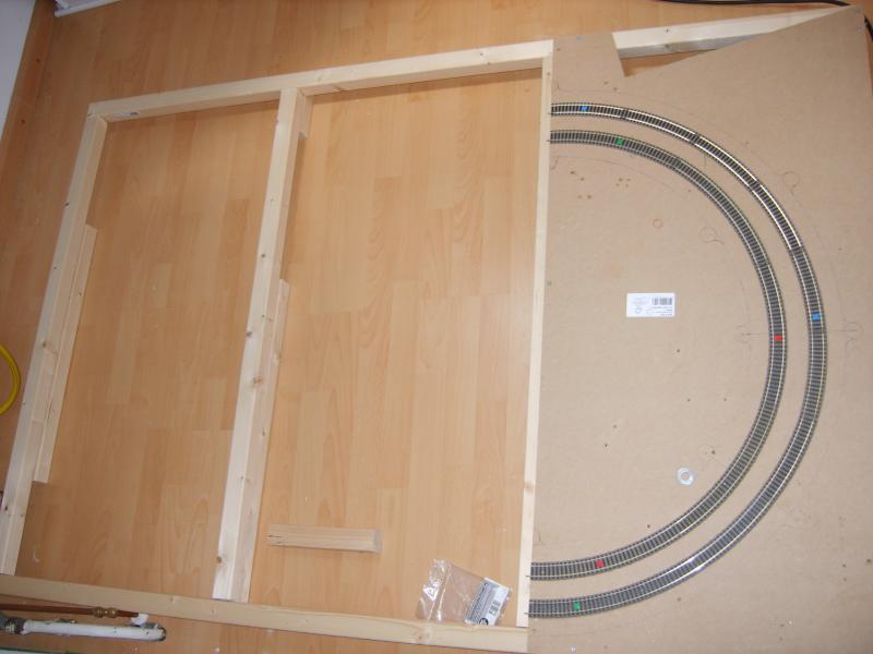

Na een ochtendje overwegen hoe verder met de klimspiraal besloten om ook een nieuwe onderbouw te maken.
Dit om ongemakken in de toekomst te voorkomen en onder het motto:
'' We doen het ''gelijk'' goed'' ...gelijk tussen haakjes genomen...  ;D
De zaag gepakt en aan de gang gegaan met de onderbouw:
Zie voor grotere foto waar de draadeindes moeten komen,
Op 25% van de bocht moet de draadeindes denk ik nog iets worden verschoven.

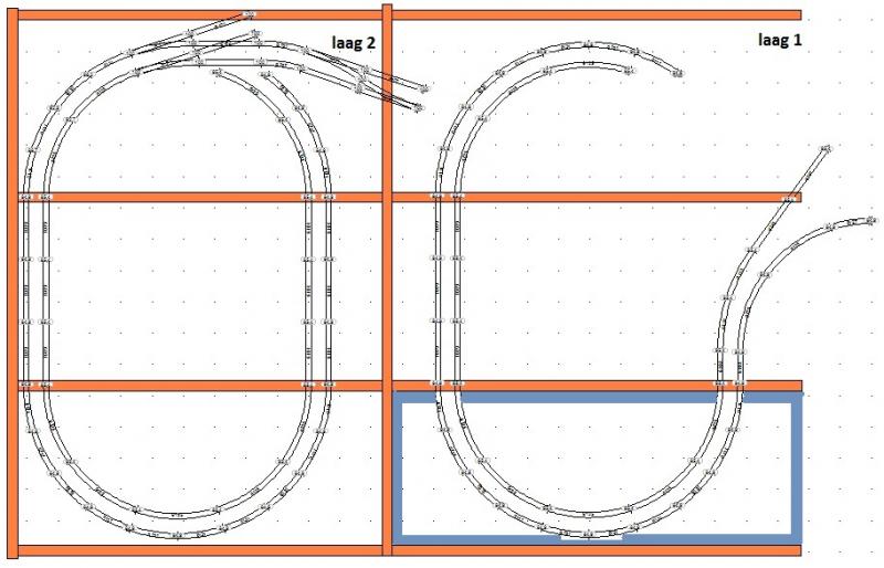

Even voorlopend op de feiten, hier even als voorbeeld hoe de 2e laag zou moeten worden.
Deze huidige plaat loopt straks door naar het schaduwstatoin
Hier een overzicht met wat ik aan het bouwen ben:
- Het bruine radaster geeft aan waar de onderbouw onder komt
- Blauw radaster geeft aan met welke module ik bezig ben.

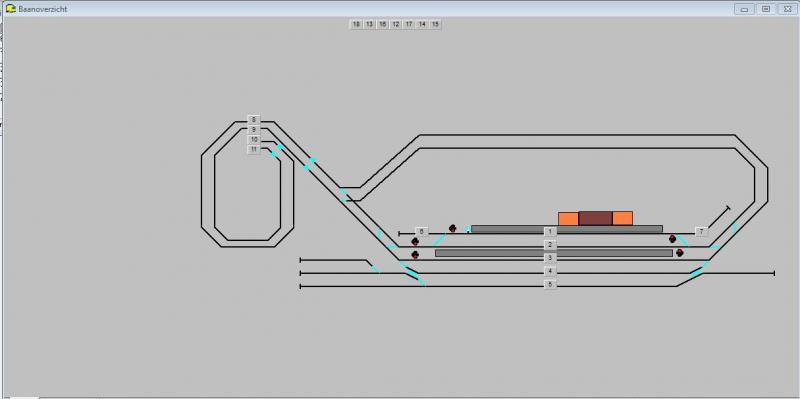

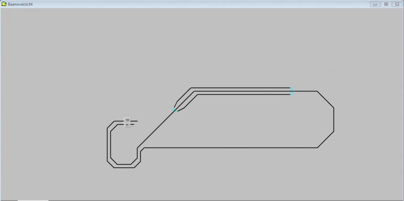

Even een paar uurtjes besteed aan Koploper, inmiddels staat daar ook de baan in de PC, met alle melders geprogrammeerd die nu aanwezig zijn.
Deze word zorgvuldig bijgewerkt naarmate de baan vordert.
Het Station gedeelte met bovenkant van de spiraal en de keerlussen:
En het Schaduwstation:
Mvg
Mark

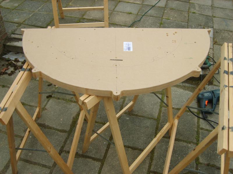

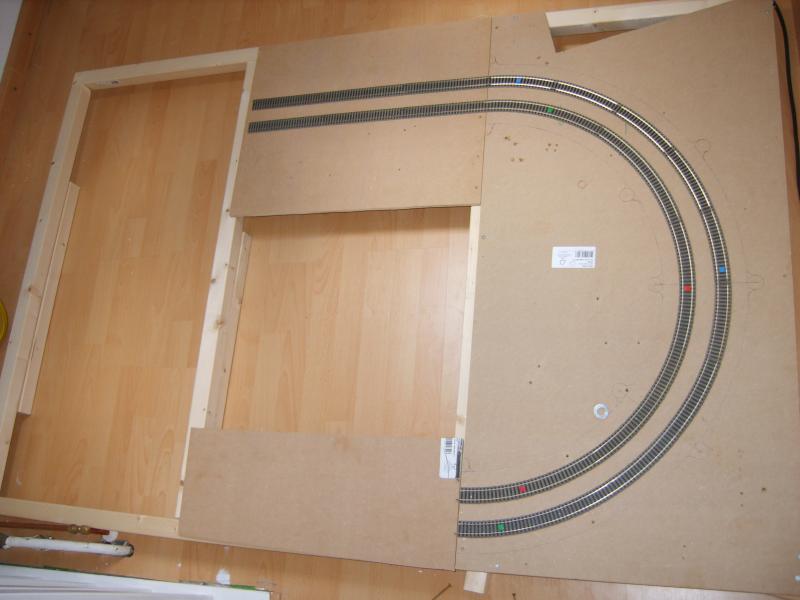

Vandaag mega veel stof gehapt bij het zagen van de klimspiraal bochten.
4 platen samengeschoefd en zagen en boren maar!
Eerst de gaatjes voorgeboord:
Na een kwartiertje zagen dit als reslultaat (decopeer had een beetje moeilijk)
Van de reststukken een basisplaat gemaakt:
(Op de achergrond de uitgezaagde bochten)
(middenplaat is voor afstandsbepaling)
Nog een extra ondersteuning gemaakt halverwegen de bocht
Het frame is echt stevig.
Hoop morgen de hoogte in te kunnen, vandaag helaas niet aan toe gekomen.
