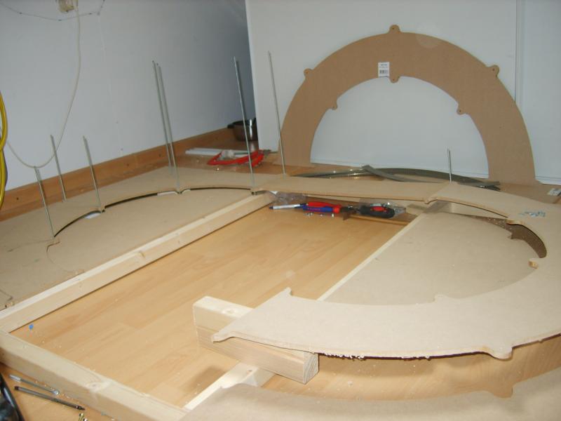

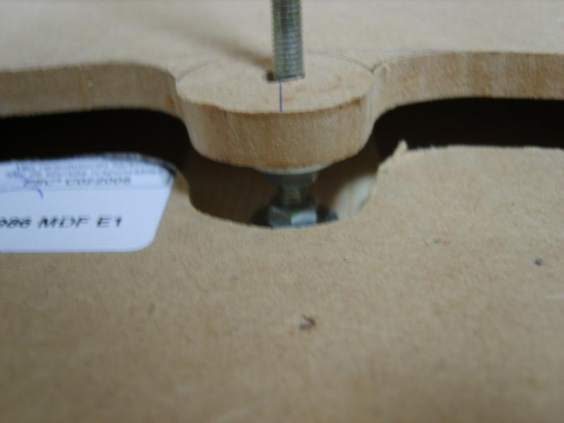

Vanavond nog eventjes aan de spiraal gezeten, enkele draadeinden uit de oude spiraal geplukt en in de nieuwe gezet.
De spiraal een klein beetje op hoogte gebracht
Toen ik het geheel bekeek, dacht ik
Prachtig! precies wat ik voor ogen had
En even gekeken tot hoever ik minimaal moest stijgen.
7,6cm is de hoogste pantograaf 8cm blijkt ruim voldoende te zijn.
Even nagetekend in Scarm en de helling hetzelfde gemaakt
Dit zou uitkomen op een stijging van 1,9% Hier kan ik heel goed mee leven.
wellicht hou ik de stijging aan van 2% voor ongemakken te voorkomen.
Helaas even geen foto update's, dit zou mijn vriendin wakker maken.
Morgen volgen de foto's!
Van de spiraal en..... nieuwe aanwinst...
DE BOUW VAN OUDERLANDE

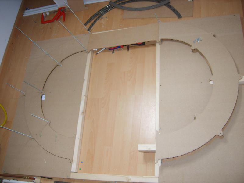

Vandaag weer even gewerkt aan de spiraal, ben er even mee gestopt want ik werd er een beetje moeilijk van.
Soms lukt het gewoon even niet, vloeken was niet afdoende, dus eventjes stoppen is dan beter...
Tot hier ben ik inmiddels gekomen....
De balkjes ter ondersteuning
Dit was het voor eventjes!
@ Auke: De aanwinst word vanmiddag opgehaald

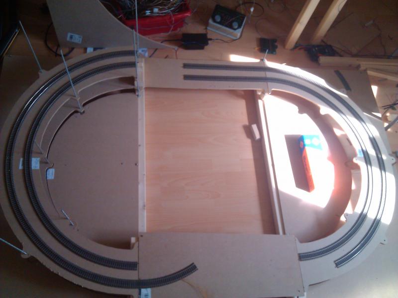

Vandaag een beetje gekeken of de rails allemaal paste
Moet even passtukjes maken van flex op het rechte stuk.
Ben nog niet helemaal uit hoe ik de bezetmelding ga indelen op de spiraal.
Maar dat komt wel weer goed, zit genoeg lengte op de spiraal.
Ook moeten de rechte stukken met een stukje hout worden ondersteund tegen het doorzakken.
sorry voor de kwaliteitsfoto
Vol trots geniet ik van de bouw!
Hippel heeft al een proefstukje gereden.
Rijd soepeltjes het spoor onder zich weg.
Mvg
Mark

Dat is een hele verbetering ten opzichte van de oude spiraal. Dit ziet er prima uit !
Je kunt op de rechte stukken ook aan de bovenkant een latje zetten ter versteviging.
Grt.
Ferry

Bedankt Ferry,
De oude spiraal was echt een.... #$%& ....vergeleken met deze.
Ben er blij mee, kan niet wachten tot hij af is.
En hem aan te koppelen aan de baan.
Denk dat de latjes toch aan de onderzijde komen, dit om meer ruimte te hebben voor beter bij de locs te kunnen.
Mvg
Mark
