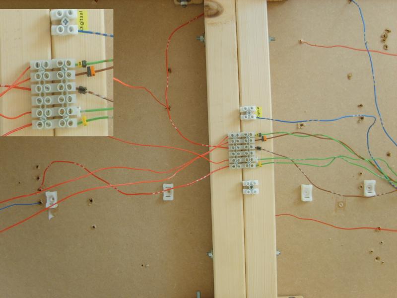

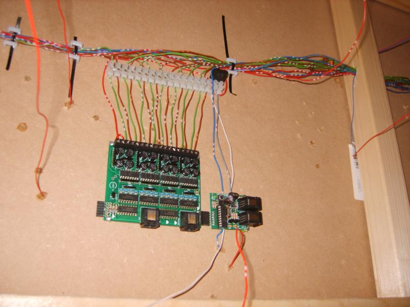

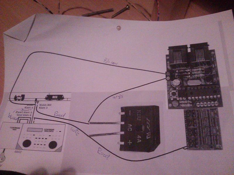

Net nog even de ongededecteerde draden de meest rechtse module bij elkaar gestoken.
en de ringleiding doorgelegd met een zelf gemaakte kroonsteen stekker.
Daarna de diodebrug aangesloten aan de bezetmeldmodule volgens schema.
Van W. Ros gekregen
Kon helaas niet verder, er moesten gaten worden geboord.
gezien het tijdstip.... even niet, er rusten er al een paar...

Draden komen nog strakker te liggen, zadeltjes moeten iets worden verplaatst om een rechte lijn te krijgen.
Diode is in lijn geplaatst met de andere kroonstenen.
De kroonsteen stekkers, verdeeld in analoog en digitaal
Deze worden ook gemaakt voor de bezetmelders, vandaar dat die draden nog hangen.
even de bezetmeld tekening naar voren gehaald, geen zin om te gaan zoeken als ik onder de baan ga aansluiten.

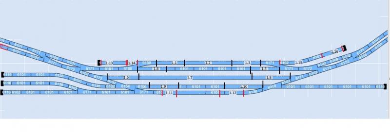

Inmiddels alle blokken uitgezocht.
Heel stationword gededecteerd op bezetmelder 1.

@ Jeroen:
Soms schiet ik eventjes op, maar vandaag zat er helaas het een en ander tegen.
Vandaag dus niet verder gekomen dan een kroonsteenstekker maken en draden inkorten die naar de volgende module lopen en zadeltjes opnieuw geplaatst voor dadelijk de bedrading samen te binden.

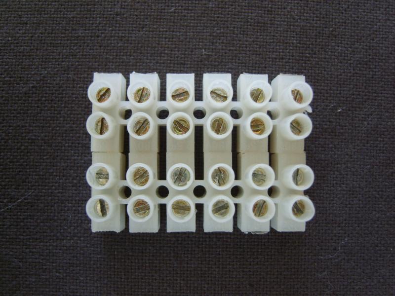

Kroonsteenstekker:
Kroonsteen stekker gemonteerd onder de baan, met de kabel zadeltjes
(deze moeten nog drogen)
Even deeltje uitvergroot, om de nummering zichtbaar te maken.
Weer op naar het werk!
Morgen de nacht in, dus heb ik heerlijk de tijd om wat te hobby'en

leuk idee die stekkers! dus loshalen is gewoon een kwestie van een van de kanten los draaien en dan uit elkaar schuiven?

@ Auke,
Zie je naam nu pas in je citaat onderin
ja inderdaad dan is het een kwestie van een kant losdraaien.
ideaal dacht ik toen ik deze tip spotte ergens op het forum
@Paul:
Jeroen wees mij daar ook op, maar heb voor deze optie expres niet gekozen.
met een aantal redenen.
Wil graag snel kunnen aanpassen als er iets misgaat, en niet de helft uit elkaar moet gaan halen omdat ik er anders niet bij kan.
Hou liever van robuust en makkelijk aan te passen en wat minder kwetsbaar is (ken mezelf)
toch bedankt voor de tip, misschien kunnen anderen er iets mee.

Enkele vraag rest mij: kan het kwaad dat de wissel decoders impulsen krijgen via de diodes
Mvgschakeling die normaal naar de ongededecteerde stukken loopt op de baan?
Mark

Ziet er goed uit de connectors! Lekker stevig, goedkoop en makkelijk te repareren.
Ze zijn ook kant-en-klaar te koop:
http://www.conrad.nl/ce/nl/product/610836/
Ik heb een zo'n strip gebruikt voor mijn baanaansluitingen, maar vind ze eigenlijk te duur.
