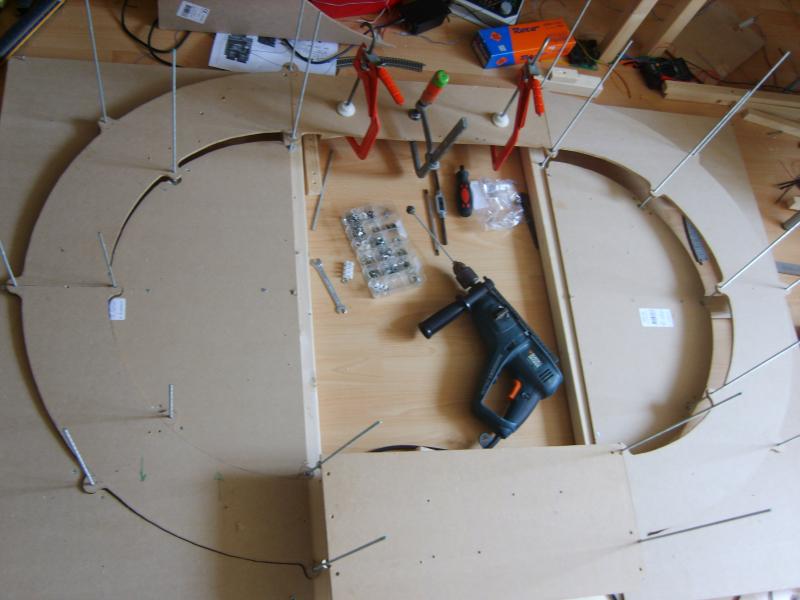

Beste Richard,
ik snap het bovenstaand berichtje niet helemaal.
bedoeld u de rondingen die ontstaan zijn om de dragers te creëren?
Ik leg de bocht eerst weer als een puzzelstuk terug in de oorspronkelijke vorm.
dan teken ik op de framebalken af waar de gaten moeten komen.
Dan vul ik de overige leege rondjes op met rest balkjes, en schroef ze vast aan de"buitenste liggende" mdf plaat
zoals hier afgebeeld.
Past allemaal exact

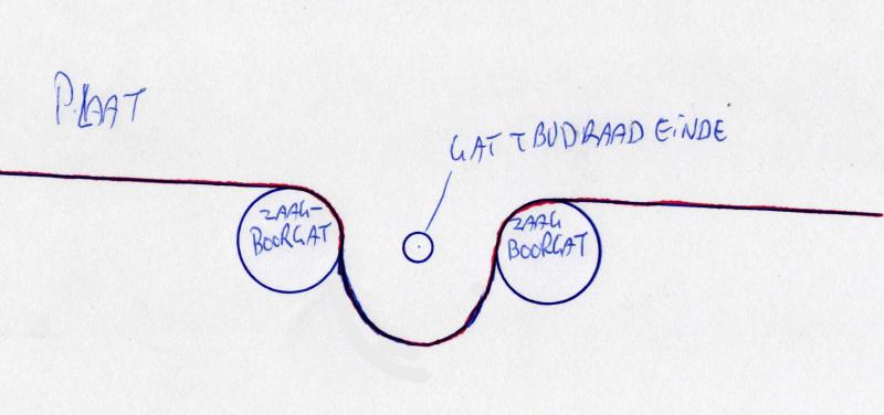

Ik dacht dat je problemen had met het uitdazen van de rondingen waar je de draadeinden door heen steekt. Om de ronding netjes naar buiten te laten lopen kan je een gatenzaag gebruiken. Ik maak straks ff een schets en plak 'm erbij.
De paarse lijn is de zaag lijn.
Als het nog niet duidelijk is vergeet het dan maar snel en doe het op de manier die je het beste voorkomt.
Groeten Richard.

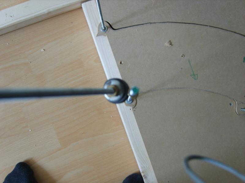

Bedankt voor je uitleg.
Nee daar had ik geen probleem mee, irritaties heb ik soms als iets niet wil lukken.
Dit keer ging het om draadeindes waar moeren op vast liepen.
Soms gingen de moeren ongemonteerd er goed op, eenmaal gemonteerd weer niet.
Verder is dit het doordachtste ontwerp ooit.
Heb er goed en rustig over nagedacht.
De tijd vergeet ik wel eens te nemen, en maak ik iets waar ik spijt van krijg.
Leermomentje zullen we maar zeggen

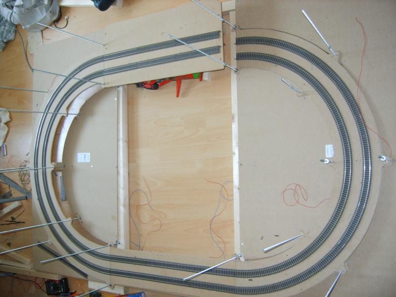

Kleine vordering van de spiraal, het is nu bijna zover om de rails erop te maken.
lijmklemmen zijn bezig on het ondersteuningsbalkje te laten hechten aan de onderzijde.
Dus wachten is even daarop.
Ondertussen voor de boormachine een hulpje gemaakt om de moeren sneller over de draadeindes te laten gaan.
Dit ging gruuuuwlijk sneller dan met de hand.
Spiraal is tot zover af:
Morgen hoop ik te kunnen beginnen aan het plaatsen van de rails:

Re:Meerjarig module project (H0).
Reactie #501 Gepost op:
22 May 2012, 16:34:06 »
Daar ga ik wel vanuit Auke, het gaat zoveel soepeler dan de vorige spiraal.
Ook wringt het nu nergens meer.

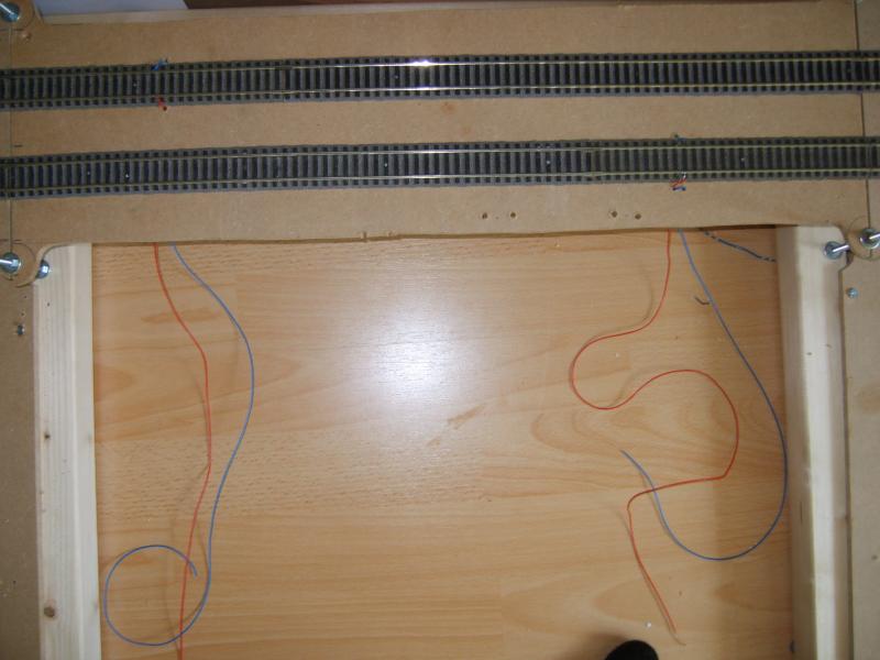

Rails nu netjes gelegd, vastgespijkerd en bedraad.
Nu rest nog enkel de flexrails die bedraad moet worden, deze gaan aals bezetmelder werken net als de korte stukjes die al wel bedraad zijn (deze zijn afkomstig uit de vorige spiraal)
Het geheel wat bedraad ismet uitzondering van het einde:
Bezetmelding uitvergroot: lange stukken betekenen de stopmelder, deze zijn korter dan de binnenkomst melder, dit om doorschieten te voorkomen:
De korte melders zijn nu bedraad.
de lange melders lopen vanaf het overlap stukje tot aan de 1e komende raillas.
(even vergroten)
Nu nog achter 16x 6131 aan, want die kom ik nu echt te kort...
