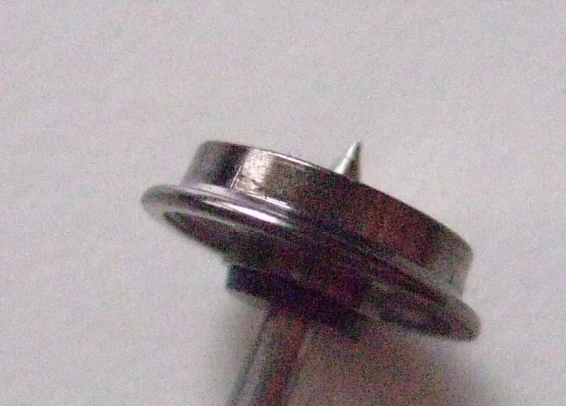

als ik het goed begrijp komt het door putjes op het loopvlak
Als het ratelt wil het dus zeggen dat de putjes groter zijn dan het raakvlak, en over de gehel breedte van het loopvlak, anders zou het niet ratelen
Dat lijken me nogal flinke putten, die je met het blote oog zo ziet.

De oorzaak:

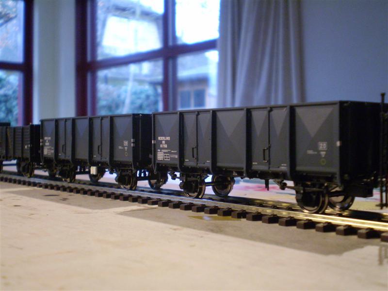

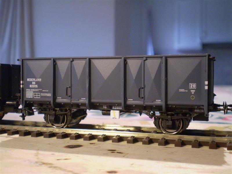

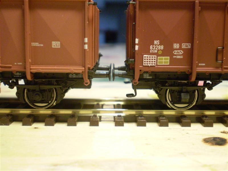

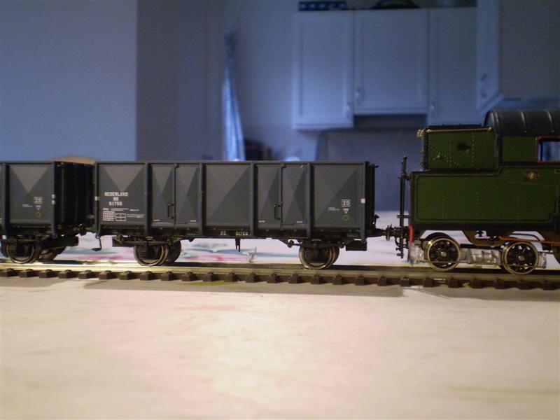

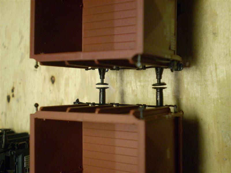

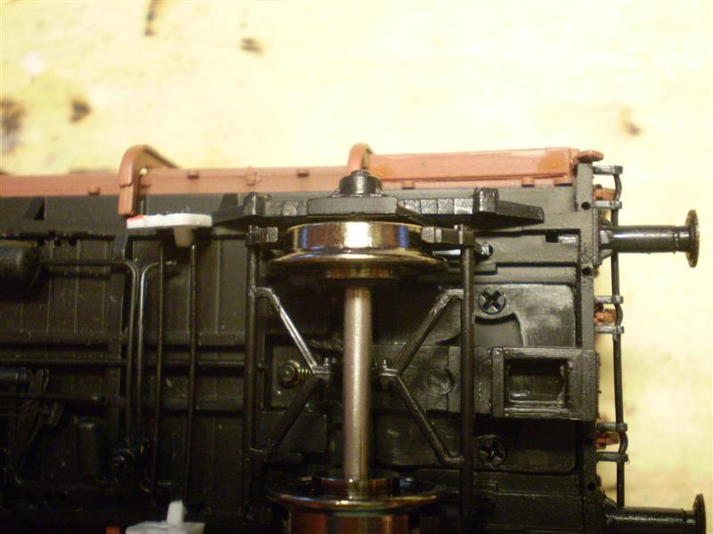

Behalve de wielen, hier een klein overzicht van het moois van de GTU van Artitec:
De verschillende remsystemen. Van onder naar boven:
Westinghouse, Hildebrand, Kunze Knorr en geen rem.
Dan het centrale probleem: de wielen. Ik zie hetzelfde als Huibert. Volgens mij is het het gevolg van een foute machine die de wielen op de assen perst. Het ziet er naar uit dat in een soort van klem de wielen zijn vastgepakt en daarmee op de as is geperst. Die bekken van de machine zijn onvoldoende glad geweest, waardoor de wielband is beschadigd. Hier is maar een oplossing voor: dit wordt helaas voor Artitec weer een vervangingsactie, want dit kan zo niet.
Nog een keer de verschillende remsystemen:
Westinghouse, Hildebrand en Kunze Knorr
De verschillende buffers: gewone en korfbuffers
En de verschillende lagers, links rollager, rechts glijlager

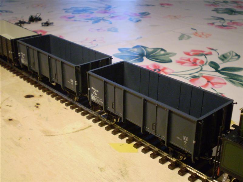

Met de vooroorlogse wagens gaat het hier om: wat kan er achter een 6300 of 6200
Mooie bakken, hier een ongeremd en een geremd. Geen idee wat de verhouding geremd / ongeremd moet zijn.
2 stuks GTM en GTMK erachter uit de recente set van Roco
Prachtige ongeremde bak en profil
En beremd
En schuin van boven.
Rest me Artitec een compliment te maken voor een mooi model. Helaas weer pech als het gaat om een onderdeel, namelijk de wielen. Snel een vervangingsactie lanceren lijkt me het enige juiste.

Ik heb er twee, tp IV, die ratelen allebei. Er zijn duidelijk zichtbaar min of meer driehoekige hapjes uit het profiel, op een regelmatige afstand. Als je de wagentjes met een vinger voortduwt, voel je ook dat de wielen niet mooi rond zijn. Ze maken nu toch wel erg veel geluid, als ze rijden. Voor het overige vind ik het mooie wagentjes.

Ik heb de wagens zelf niet omdat ik 30 euro voor een (let wel, heel erg mooie) kolenbak niet in verhouding vind staan met bv een falls. Dat die productiefout mbt de wielen niet zou zijn ontdekt in China lijkt mij sterk. Als zo'n foute machine een uurtje wielen staat te persen is die berg niet te overzien en heeft men gewoon de gok genomen om ze gewoon te monteren. Voor 1.70 heb je er een paar piko wielen onder en dat valt dan weer in het niet bij die 30 euro  ;D. Dat is nog altijd goedkoper dan 2x naar de treinenzaak rijden met de auto om nieuwe artitecwielen te krijgen.
