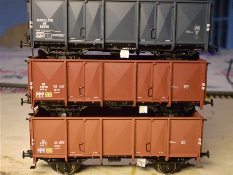

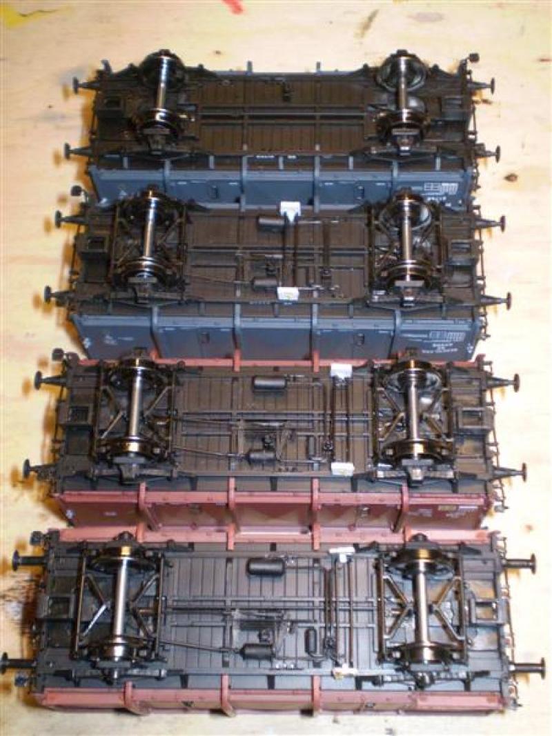

Behalve de wielen, hier een klein overzicht van het moois van de GTU van Artitec:
De verschillende remsystemen. Van onder naar boven:
Westinghouse, Hildebrand, Kunze Knorr en geen rem.
Nog een keer de verschillende remsystemen:
Westinghouse, Hildebrand en Kunze Knorr

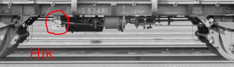

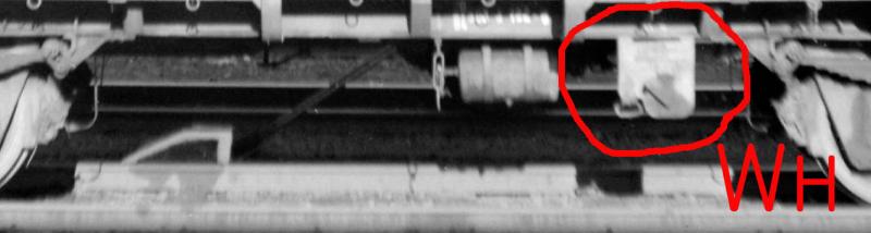

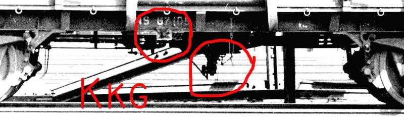

Om te beginnen het remwerk. Ik vind dat Artitec zich er een beetje erg gemakkelijk van heeft afgemaakt door alle wagens hetzelfde remwerk te geven, met alleen een aangepaste plaats voor het schild voor de omstelinrichting. Dat is in werkelijkheid natuurlijk heel anders! Nu zie je weinig van die onderdelen, maar de wèl zichtbare  schilden zijn bij 2 van de 3 uitvoeringen véél te groot. Bijgaand de drie systemen op plaatjes. Daar zie je niet zo héél veel op, maar in elk geval wel dat de schildjes van Knorr en Hildebrand-Knorr veel kleiner moeten zijn. Alleen bij de Wh-rem is het schild in werkelijkheid zo opvallend groot. En ook maar meteen het specifieke silhouet van een Kkg-rem.
Dan de opschriften. De roodbruine wagens hebben opschriften die vóór de invoering van de roodbruine kleur zijn vervallen. Natuurlijk bleven opschriften soms nog wel wat jaartjes zitten, maar juist bij nieuw geschilderde wagens waren ze allemaal weg, dus kwamen er de meest recente opschriften op. Dat is dus pertinent fout!
Eén van die verdwenen opschriften is het rechthoekige raster, naast het plakbriefkastje, dat moet een matzwart vlak zijn. Zou dat raster nog wèl geplaatst zijn, dan had de “achtergrond” gewoon de kleur van de wagen. Geen idee waarom dat zo gelig gemaakt is, dat is volkomen verzonnen.
De blauwgrijze wagen is voorzien van de opschriften die midden 1942 werden gewijzigd. Met bouwjaar 1938 is hiermee het inzetgebied te bepalen. Bij de opschriften op de bak is het misgegaan met het gele tonmerk, rechts onderaan. Daarin moet bij deze wagens het getal 11 staan.

Nou Ivo, jouw hang naar werkelijkheidsgetrouwe modellen kennende kun je behoorlijk aan de bak… :-\
Nu dacht ik met andere wielen en het vastzetten van de losse onderdelen klaar te zijn.
*&^%$ moet ik weer aan de slag.
Bedankt voor de informatie trouwens, ik zal het niet binnenkort, maar er uiteindelijk wel een keer iets aan moeten doen. Kloppen de remcylinders ed wel of is het allemaal anders?
@Bessel,
Er zijn volgens mij nu 2 met en 2 zonder rem geleverd en die zijn in exact hetzelfde tijdperk inzetbaar.
Ivo
Ivo
@Ivo, ik ben hierin niet zo''n kei. Ik zie eigenlijk weinig verschillen tussen de onderkanten van de bakken. Gaat het
soms meer om de in wit uitgevoerde onderdelen, die aangeven welk remsysteem "aanwezig" is? En niet zozeer om
de meegegoten delen als leidingen enz.?
Misschien kun je me wat "bijpraten".
M vr gr,
  • Berichten: 5578
  • Team Mitropa
Re:Kolenwagen GTU van artitec
« Reactie #58 Gepost op: 05 December 2011, 18:36:30 »
Wim,
Dat is niet zo moeilijk
de bovenste heeft geen luchtketels en dus ook geen remmen
de drie andere wel
je kunt het plaatje aanklikken voor vergroting
gr Jan
