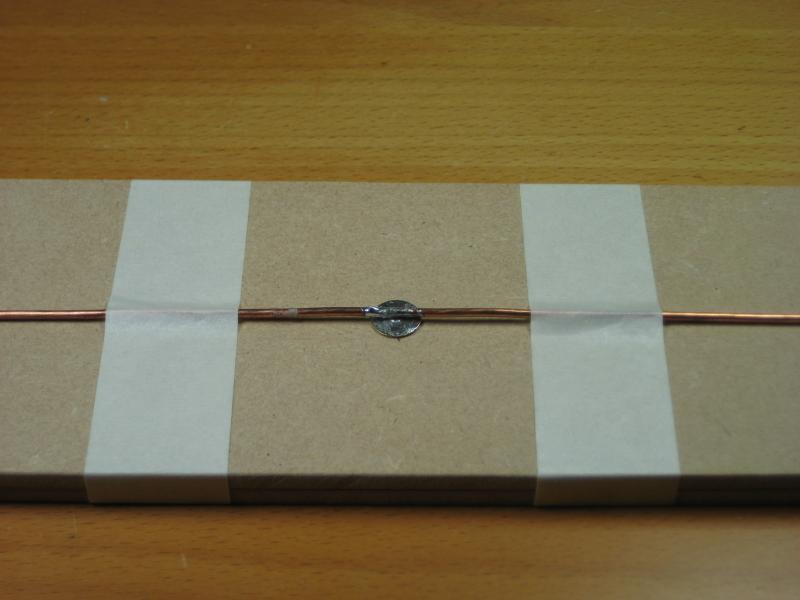

De pantograaf-geleider is gemaakt van 1 lang stuk vd draad 2,5mm2 (puntje voor Wesley
In mijn geval een stuk van ongeveer 7 meter. In de tuin de isolatie eraf gesneden, 1 uiteinde aan een deurkruk, mesje erlangs en lopen maar.
Nu is het koper natuurlijk nog niet strak genoeg dus dat gaan we even opspannen.
1 uiteinde in een bankschroef (of aan een deurkruk), het andere uiteinde in een (accu) boormachine en langzaam laten draaien.
Je ziet nu het draad vanzelf mooi strak worden.
Het koperdraad voor bliksemafleiders op gebouwen wordt ook op zo'n manier opgespannen. Dat koperdraad komt ook gewoon van een rol.

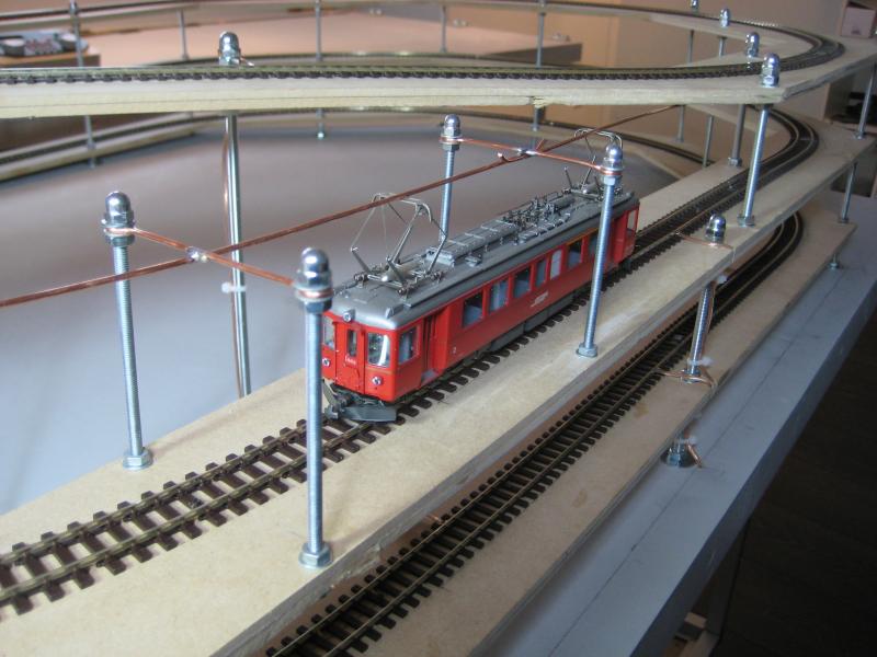

Zo gaat het uiteindelijk worden.

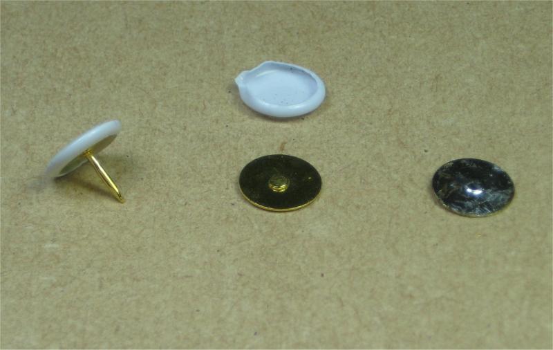

Voor de bevestiging heb ik het volgende bedacht.
Ik zocht een manier om het koperdraad zo plat mogelijk tegen het "dak" te monteren en kwam uit bij een simpele punaise.
Deze punaises hebben een wit jasje en die mag weg. Vervolgens de kale punaise in een stukje hout gestoken.
Wel ruim voorboren, hij moet er ook weer uit
. Daarna vertinnen met de soldeerbout.
Tip, de punaise niet vasthouden met een tang of bankschroef. De warmte van de bout verdwijnt dan meteen.
Deze voorvertinde punaises kunnen nu tegen het "dak" in het klimspiraal worden geplaatst.

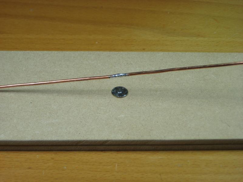

Hier is een tussenafstand van 20cm gebruikt.
Eerst een gaatje voorboren, in mijn geval was 1mm voldoende.

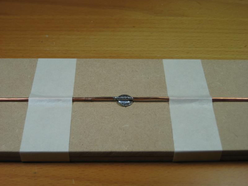

Ik heb dit als volgt gedaan, 1 verdieping hoger een gaatje boren in het hart van de rails tussen de bielzen.
Ervan uitgaande dat alle rails netjes boven elkaar liggen zal dit gaatje ook in het hart van onderliggende rails zitten.
En dat is precies waar de bovenleiding moet komen.
Dit is een voorbeeld van de montage, in de spiraal is dit natuurlijk onderste boven.
Het koperdraad op de juiste plek voorvertinnen (wel even de rails daaronder afdekken).
Dan het draad vastplakken met bv schilderstape, je wilt dit draad niet vasthouden tijdens het solderen
Nu de soldeerbout er tegen aan tot alles in elkaar vloeit en klaar.

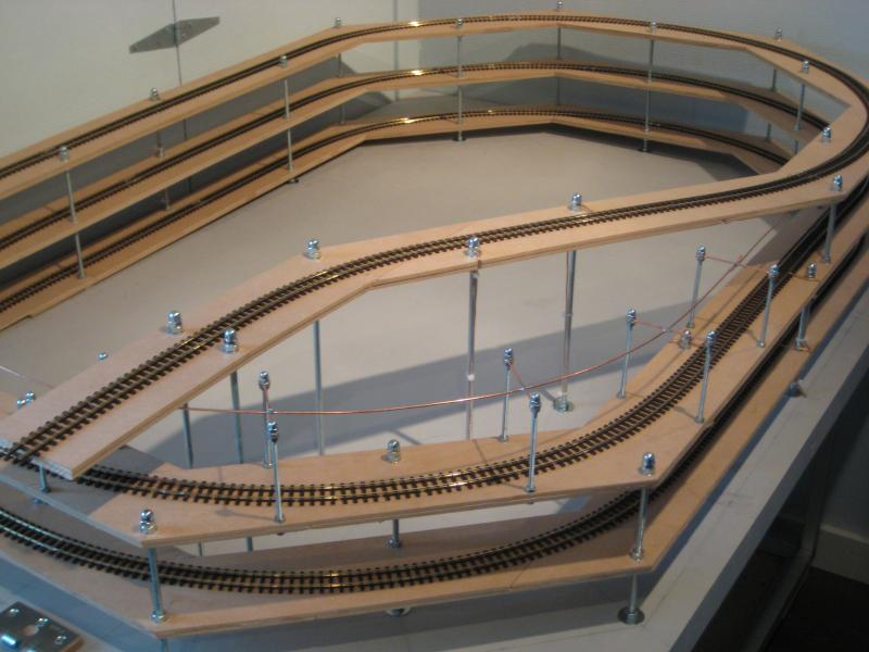

Nu alles op zijn plek zit wordt alles definitief op hoogte afgesteld.
Zo ziet het er na vele uurtjes knutselvreugde uit.

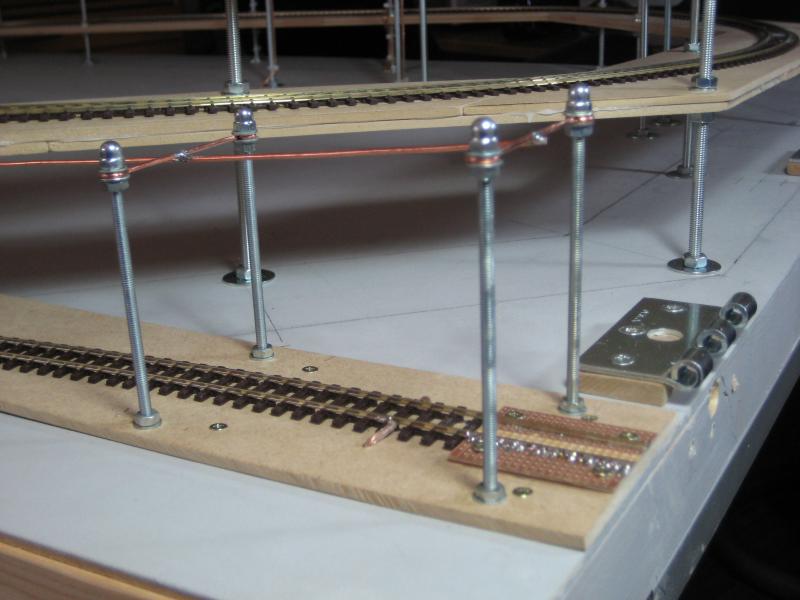

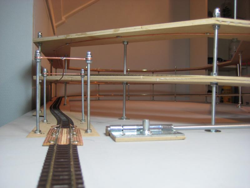

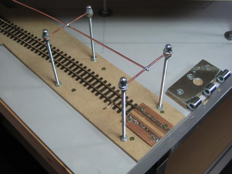

Hier is de inrit op de BG goed te zien. De pantograaf glijdt soepel omlaag.
De "portalen" van deze bovenleiding zijn gemaakt van 4mm draadeind. Uiteraard ook voorzien van een dopmoertje, oogt wat leuker en voorkomt ook dat je jezelf open haalt aan de draadeindjes.

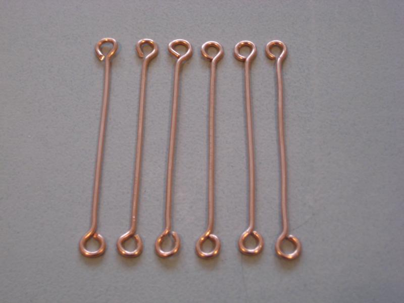

De dwarsverbindingen zijn gemaakt van dezelfde 2,5mm2 koperdraad.

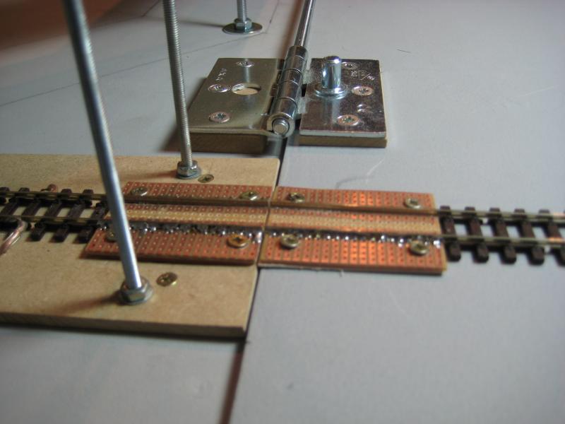

De overgang naar de andere tafel. De rails is gesoldeerd op een stukje printplaat en kan nog dmv de schroefjes een beetje afgesteld worden.

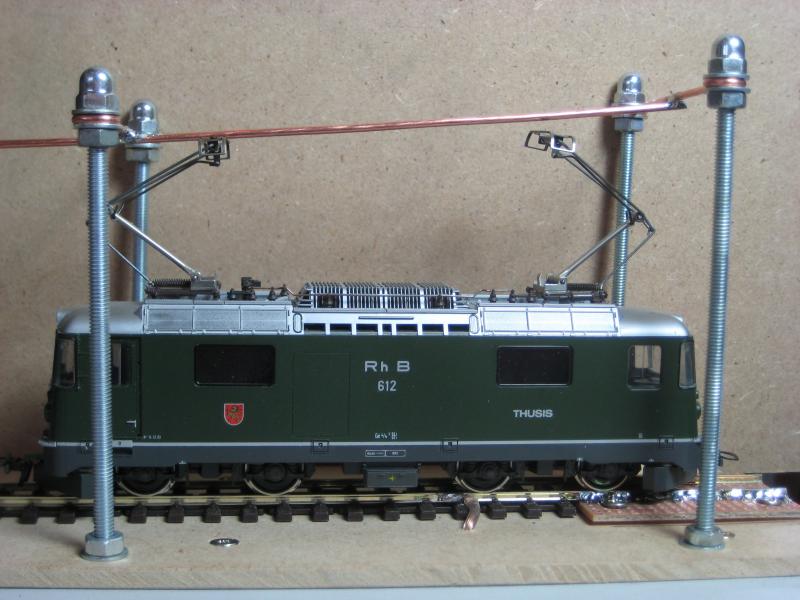

En nu maar even een tijdje testen/spelen met alle locs. Kijken of nergens de panto's blijven hangen.
Tot nu toe gaat alles goed.

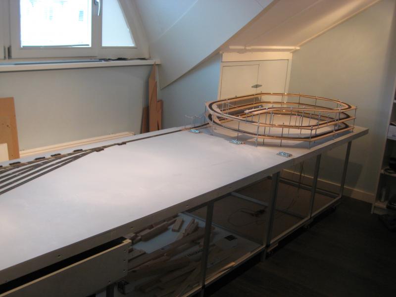

De huidige stand van zaken.
