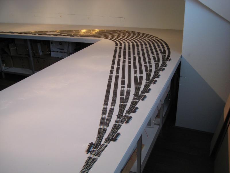

Ik heb besloten om het schaduwstation toch anders te maken.
Ben na een paar maanden spelen tot de volgende conclusies gekomen.
De bereikbaarheid.
Er is straks een ruimte tussen het schaduwstation en de bovenbouw beschikbaar van ongeveer 20cm.
Da´s veel te weinig om nog fatsoenlijk bij de wissels te komen. Nieuw baanplan gemaakt en de wissels komen nu allemaal aan de zijkant.
Puntstukpolarisatie van de wissels.
Om een goede betrouwbaarheid te garanderen worden alle wissels omgebouwd. Wisseltongen scheiden van het puntstuk en dit puntstuk voeden via een relais.
Baanplan van het zichtbare gedeelte is ook gewijzigd en er komt nu een klimspiraal om boven te komen.
Schakeling van de wissels in het schaduwstation wijzigen.

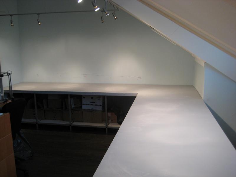

Het was november 2012,
Op mijn gemak en vol goede moed alle rails en wissels voorzichtig gedemonteerd.
Was wel blij dat ik alles gespijkerd had, alles schoon losgekregen met af en toe een kapotte biels. Maar dat is met flexrail geen probleem.
Alle gaatjes en beschadigingen weer dicht geplamuurd en weer een likje grijze grondverf erover.
Zo zag het er toen uit.

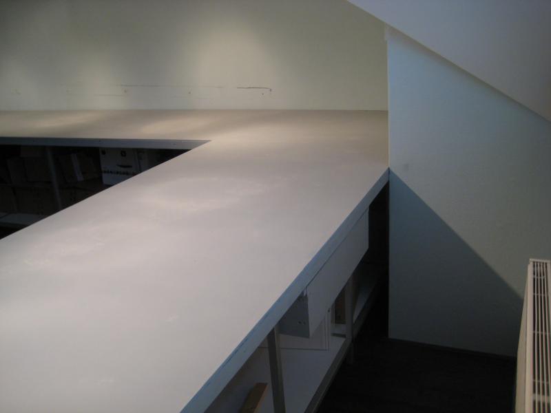

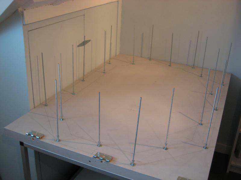

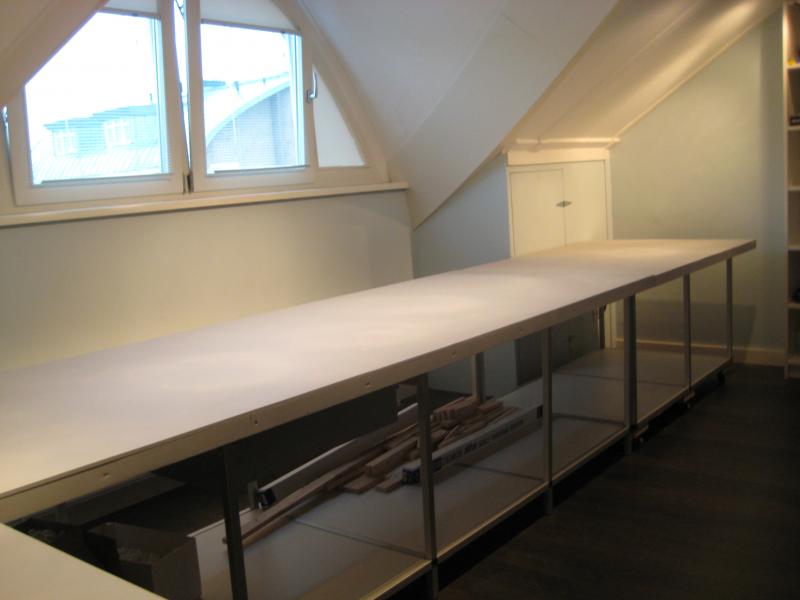

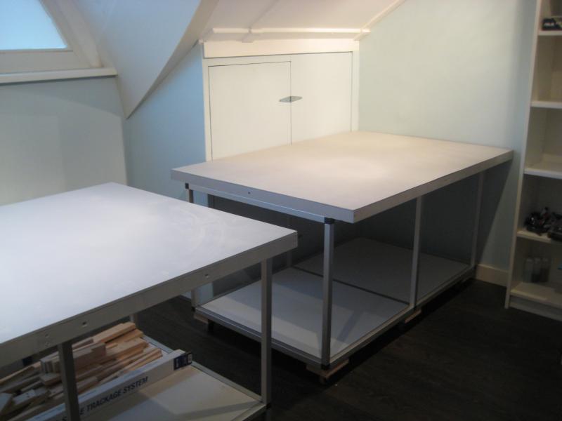

Het verrijdbare deel waar straks onder andere het klimspiraal op komt.
Het is verrijdbaar gemaakt om achter de treinbaan te kunnen komen en tevens blijven de ramen, opbergruimte en CV bereikbaar.
Het kan er helemaal uit gereden worden en zelfs 360 graden draaien. Dit was wel een aardige puzzel maar het is gelukt.
De achterkant.

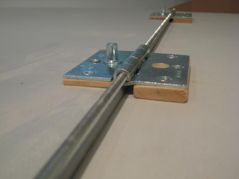

December 2012,

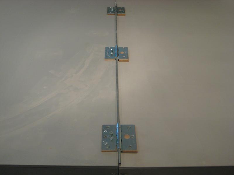

De koppeling, het moet natuurlijk wel stevig en zonder speling tegen elkaar komen.
Dit heb ik gedaan met een paar deurscharnieren van de bouwmarkt.
De scharnierpen vervangen voor een 6mm draadeind en het zit als een huis.
Dit draadeind kan makkelijk vanaf de voorzijde geplaatst en verwijderd worden.
Er zit een hoogteverschil in de twee tafels, dat heeft te maken met de oprit van het klimspiraal.
Hierover later meer.

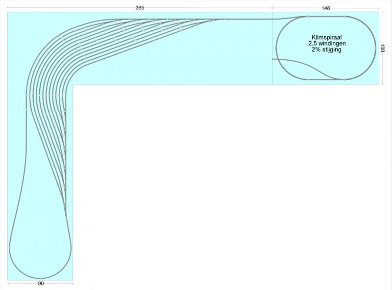

Het nieuwe plan,
Helemaal uitgedokterd mbv Anyrail (y), heeft wel de nodige uurtjes gekost maar ben wel tevreden met het resultaat.
Alle wissel liggen nu op ongeveer 10cm van de rand en zijn straks nog prima bereikbaar.

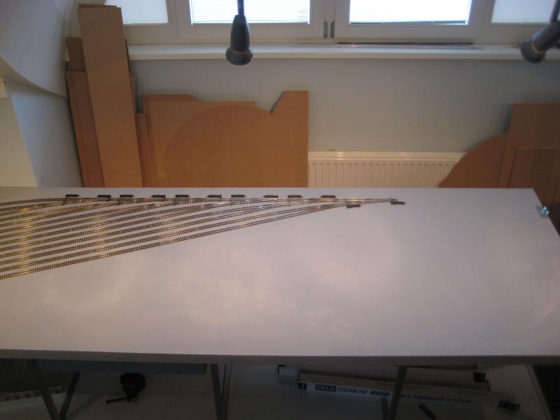

Afgelopen maanden heb ik de rails weer opnieuw gelegd, dit maal op alle strategische plekken de geïsoleerde raillasjes van Peco gebruikt.

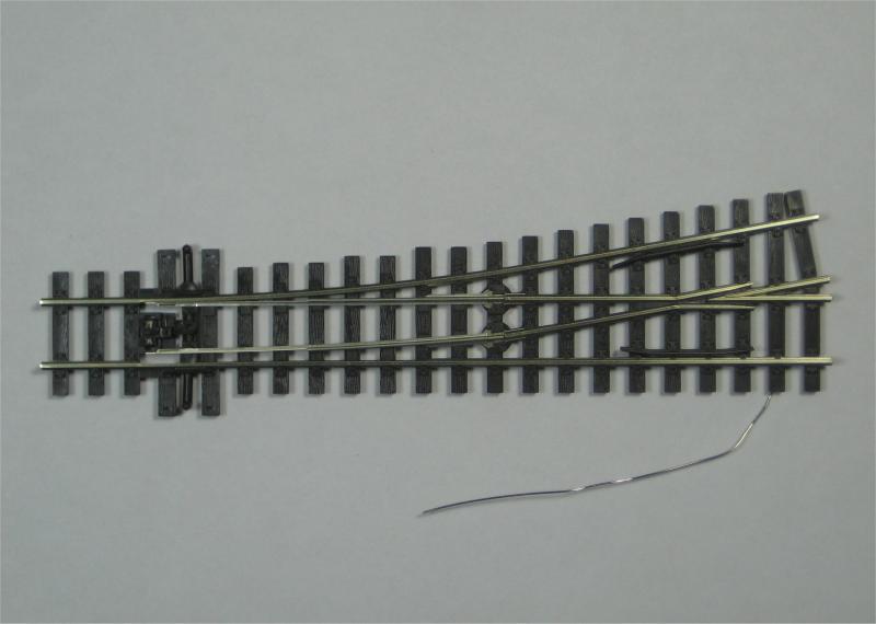

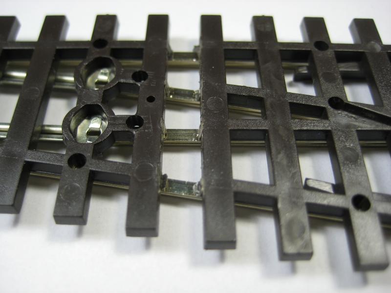

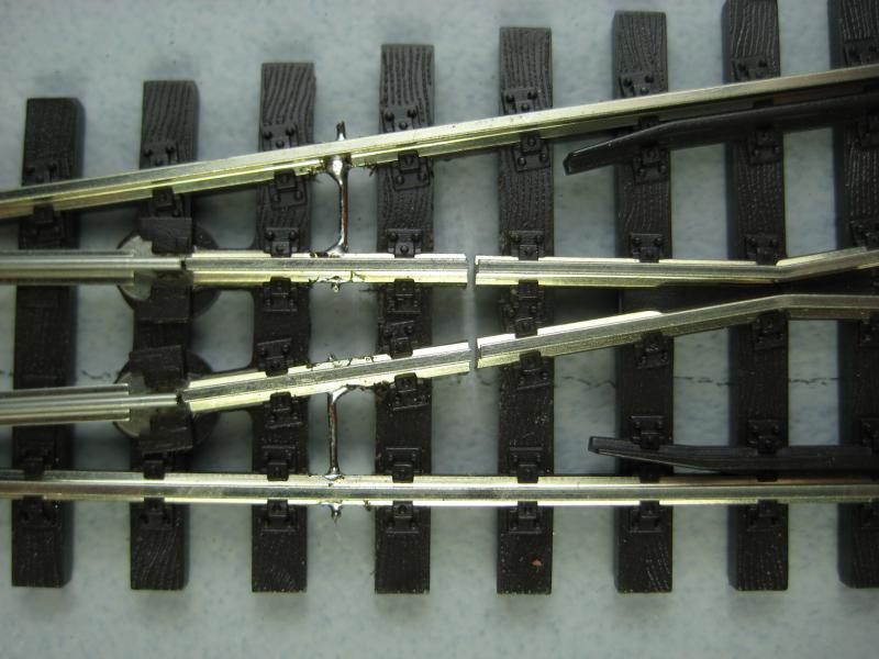

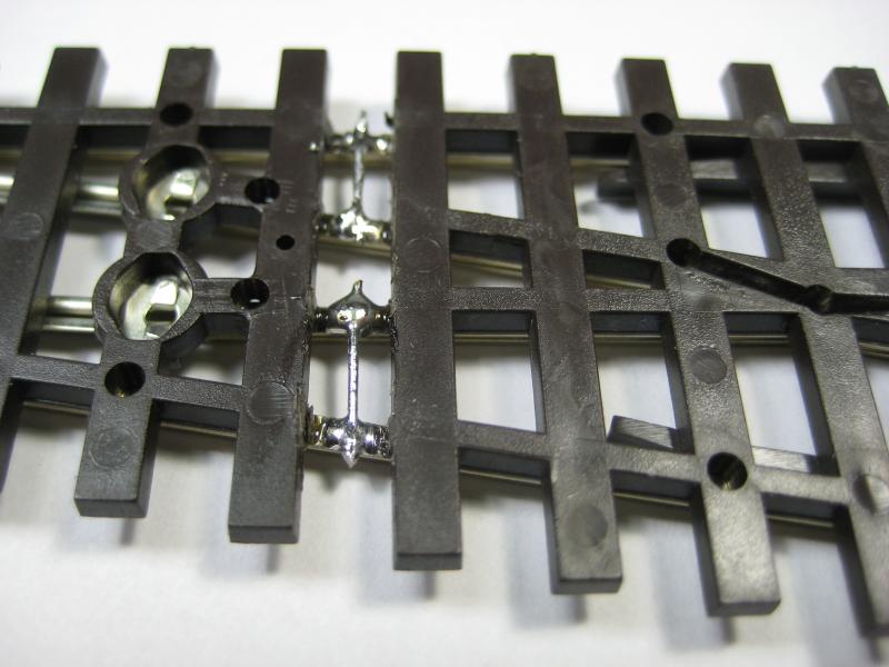

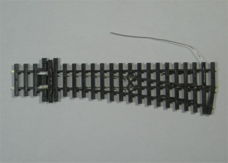

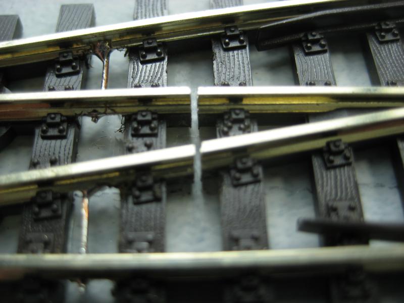

Maar eerst alle wissels (23st) even ombouwen zodat het ook in de toekomst betrouwbaar blijft werken.

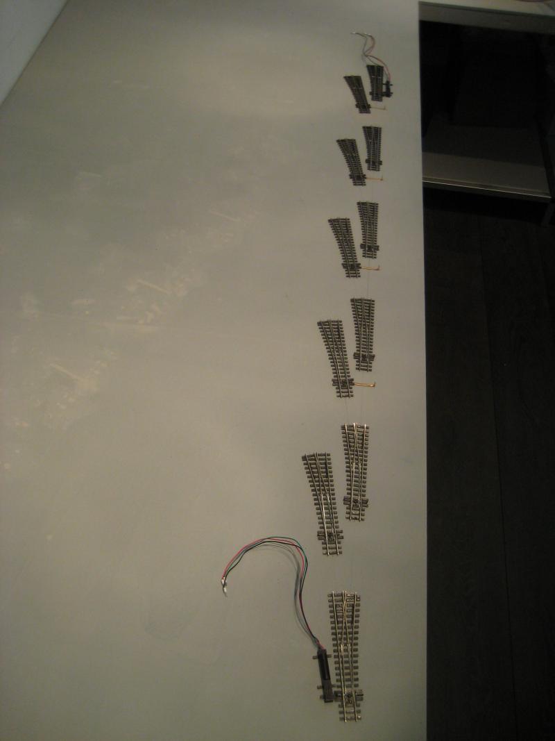

Dit is zo'n wissel van Peco (H0m - code 75).
Boven,
Onder,
Beide wisseltongen en het hartstuk/puntstuk zijn verbonden met elkaar. Op zich werkt dit prima als alles nieuw en schoon is. De wisseltong wordt tegen een rail aangedrukt en zo krijgen beide tongen en het hartstuk spanning.
Er kan natuurlijk ook spanning op het aangesoldeerde draadje gezet worden maar als de wissel verkeerd om staat volgt een kortsluiting.
Daar gaan we wat aan doen. Eerst maar even de tongen verbinden met de naastliggende rail.

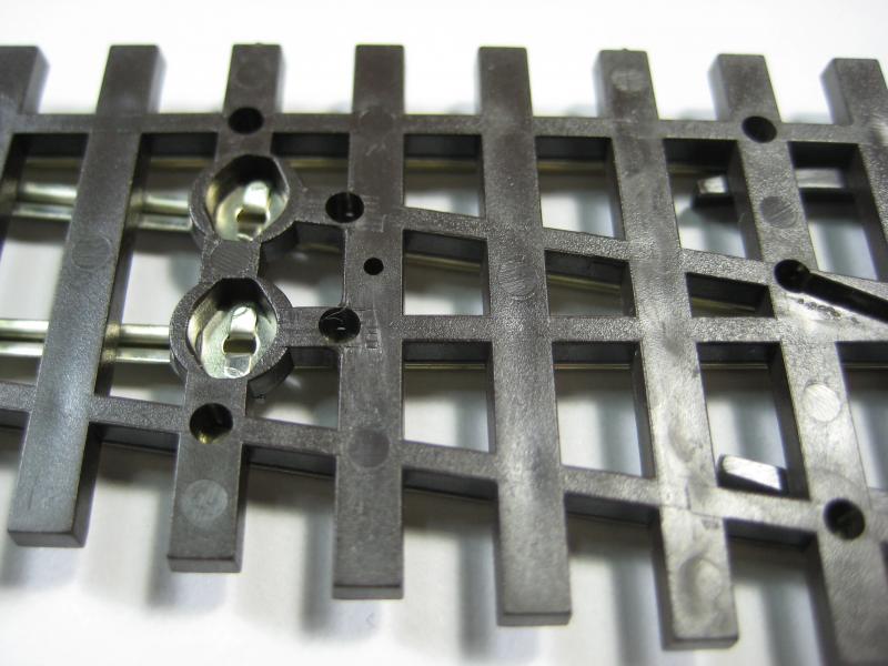

Aan de onderzijde moet wel wat ruimte gemaakt worden voor de doorverbindingen.
Voorzichtig wat kunststof wegzagen/snijden.
En dan de doorverbindingen solderen, in dit geval 0,34mm2 draad.

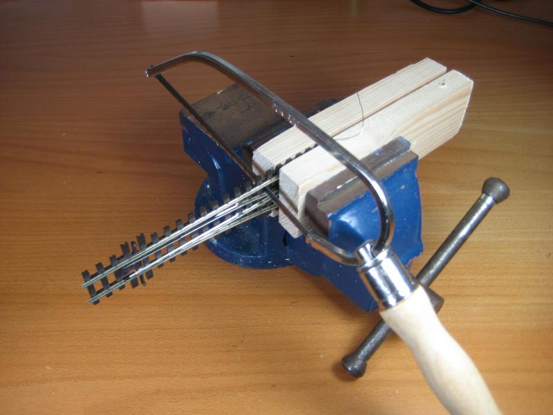

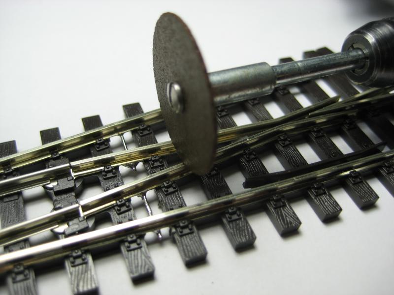

Nu moeten de tongen ook nog gescheiden worden van het hartstuk.
Dit kan dmv van doorslijpen.
Maar ik heb lekker een juniorzaagje gebruikt.
Het zaagblad is 0,5mm dik en geeft een keurig strak resultaat. na het zagen een schuurpapiertje er door heen en volia!.
Het hartstuk/puntstuk krijgt straks zijn spanning via een relais.
André

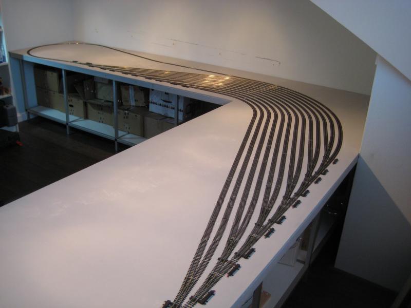

We gaan weer wat rails leggen, nu definitief (hoop ik :)).

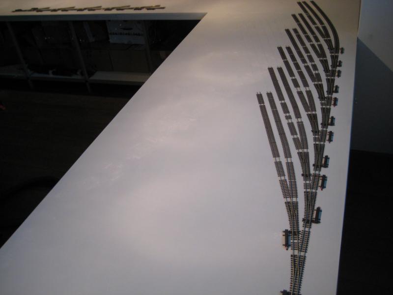

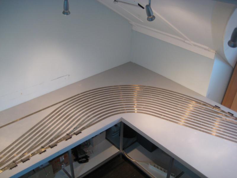

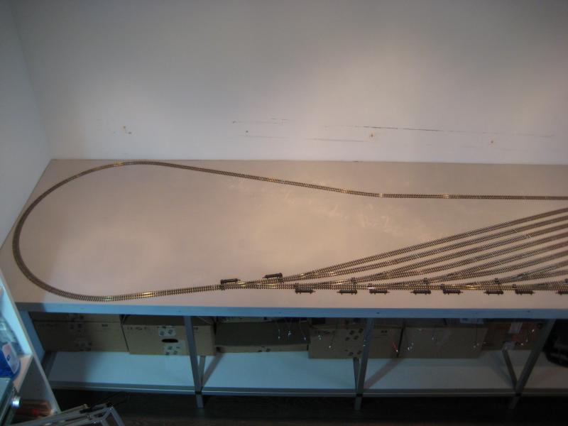

Eigenlijk op de zelfde manier als eerder besproken, 1 op 1 uitprinten met Anyrail, aftekenen en eerst de wissels plaatsen.
Het wordt ook weer gespijkerd. Werkt snel en strak (vind ik).
Met een normale zijkniptang de rails op maat geknipt en met een vijl bijwerken.
Heb er nu wel een beetje handigheid in gekregen.
Een paar avondjes verder.
De bogen in de hoek worden afgetekend met weer zo'n HiTech Passer.
De vaart zit er lekker in. Nog een klein stukje rails en daarna alle bielsjes aanvullen.
Kijk, dat ziet er al veel strakker uit.
En dit is het resultaat, mijn nieuwe schaduwstation.
Nu lijkt het net of dit allemaal in een paar avondjes gedaan is maar dat is natuurlijk niet zo.
Er zit bijna een maand tussen de eerste en de laatste rails. Het moet natuurlijk niet op werken gaan lijken ;).

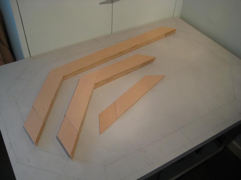

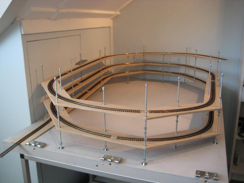

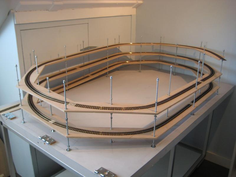

En toen was het de maand februari aangebroken en we gaan de hoogte in.
Oftewel, de bouw van het klimspiraal is begonnen.

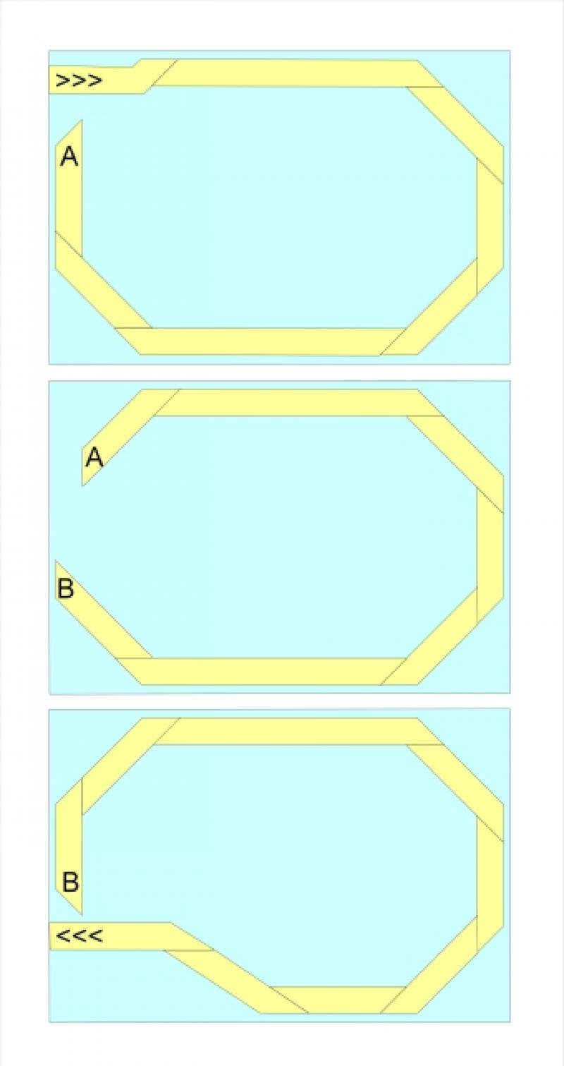

Alles is al uitgedacht en op papier gezet (afgelopen najaar al gedaan).

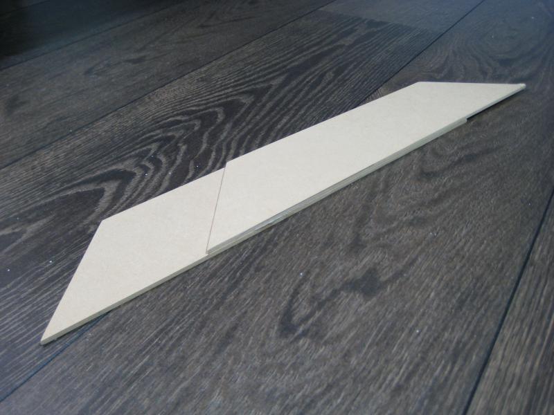

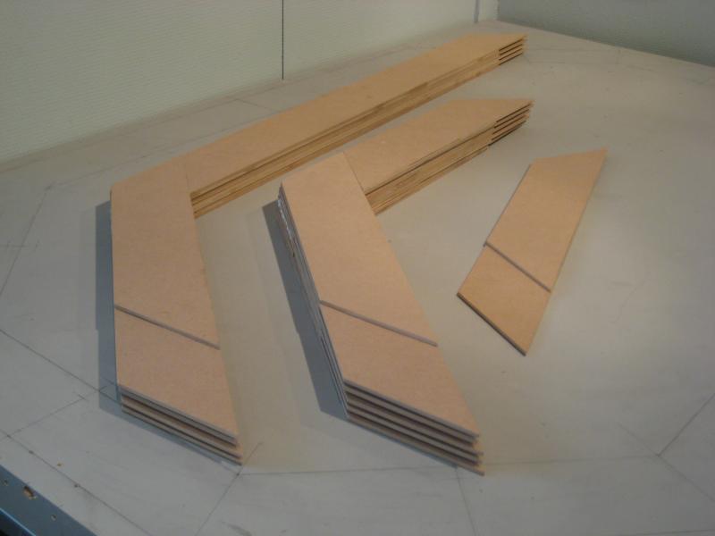

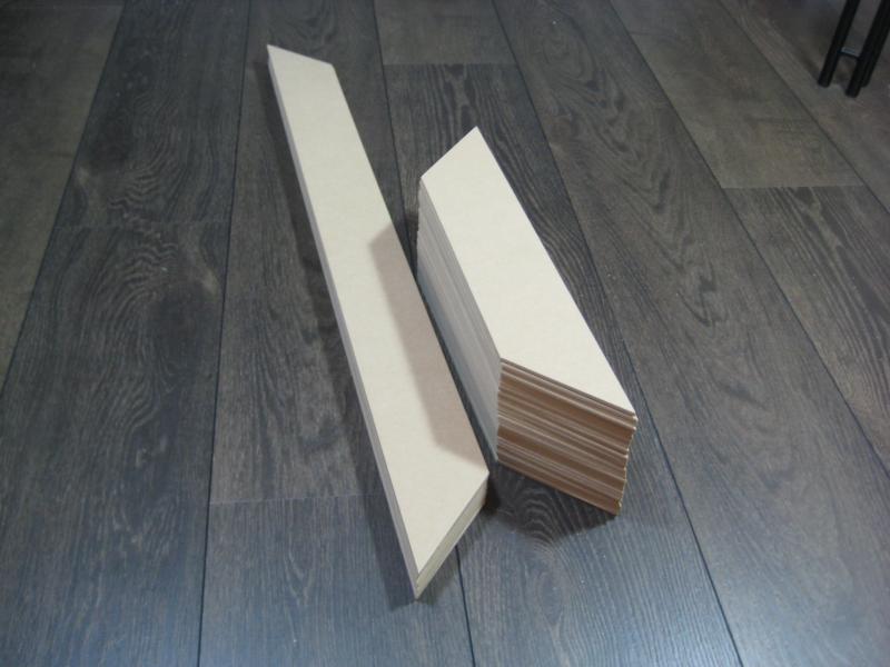

Het wordt een achthoek en gebouwd met de "in verstek gezaagde en verschoven op elkaar gelijmde stroken hout" methode.
Hier wordt mdf van 4mm voor gebruikt dus totale dikte wordt 8mm.
Dit is het plan.
Het was even een puzzelen en rekenen maar gelukt.
Bij de bouwmarkt strookjes van 85mm laten zagen (zo strak lukt het mij thuis niet).
Omdat er een achthoek gebruikt wordt kan alles in 45gr verstek gezaagd worden. Dit heb ik gewoon met een simpele verstekzaag gedaan.
Hier het resultaat van het zaag- en schuurwerk.

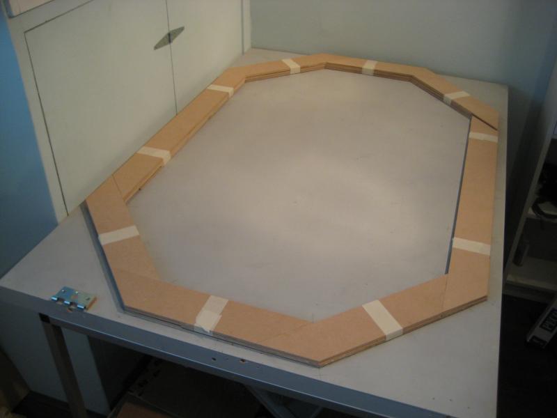

Daarna alvast het een en ander met elkaar verlijmen.
Vele uurtjes plakwerk verder.

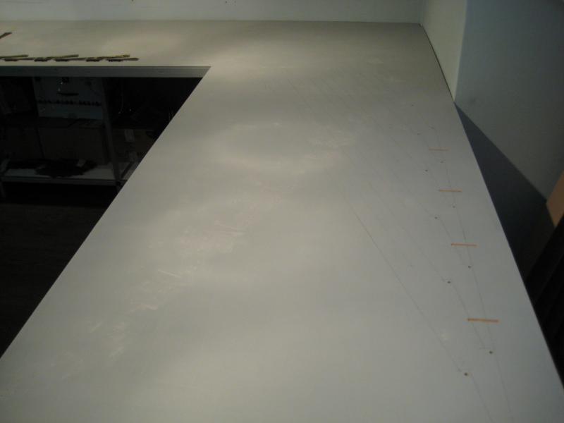

Het lijkt wel of het hout spontaan van kleur veranderd is maar dat komt door het gebruikte licht.
De spiraal is ook zo exact mogelijk getekend op de tafel zodat straks de bevestiging makkelijk kan worden afgetekend.
De verlijmde plankjes samengevoegd tot 3 secties (zie ontwerp) en op elkaar gelegd zodat het een stijf geheel wordt.
Nu kunnen de gaten voor de draadeinden worden geboord. Ik zie alleen nu dat daar geen foto van gemaakt is ???.
Jammer maar helaas. Was ook niet zo spannend.
Morgen het vervolg van dit avontuur.

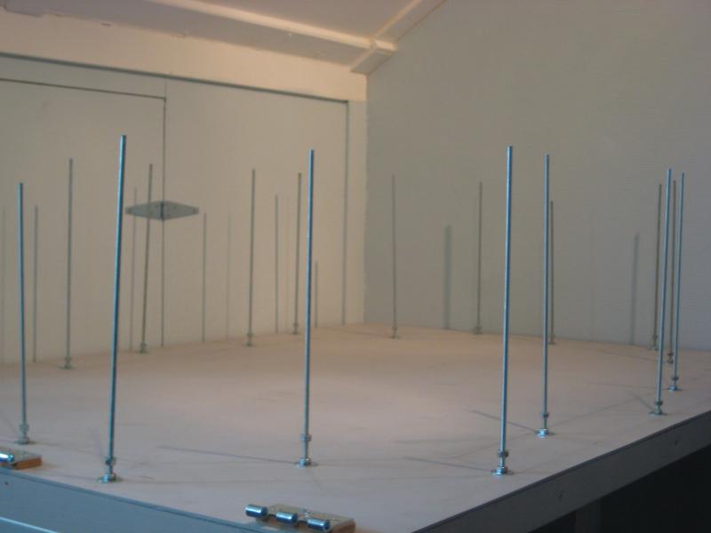

We gaan weer verder met bouwen.
Alle gaten zijn geboord in het pakket plankjes en ook in de tafel.
Er worden M6 draadeinden gebruikt wat sterk genoeg is. Achteraf gezien had ik het zelfs nog met M5 kunnen doen.
Een woud van draadeinden (het lijkt een beetje veel maar dat is het ook :)).
Ze zijn ook een beetje veel te lang, later worden ze keurig op maat gezaagd.
Even Fast Forward en zo zag het er een paar dagen later uit.
De exacte hoogte moet nog worden afgesteld.

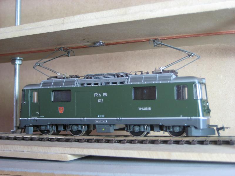

Wilde eerst een stijgingspercentage van 2,5% gebruiken en dat zou per omwenteling een hoogteverschil van 10,3 cm opleveren.
Dus even een test gedaan met een sleep van 6 lange personenrijtuigen (langer gaat het nooit worden).
Het lokje begon in de bochten toch wel een beetje te kreunen dus uiteindelijk een stapje terug gedaan en een stijging van 2% gebruikt.
Dit keer geen commentaar van de loco dus 2% zal het zijn.
Gevolg is wel dat we nu per omwenteling een hoogteverschil krijgen van 8,3 cm. Minus 8 mm materiaaldikt is 7,5 cm.
Da's dus te weing voor een lok met pantograaf in de hoogste stand. Geen nood, hier heeft André al wat voor bedacht.
Een "bovenleiding".
