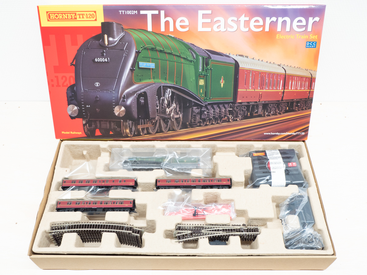

Ik heb mezelf onlangs een startset van Hornby in de schaal 1:120 (TT) kado gedaan.
Ook een beetje uit nieuwsgierigheid en ook om te kijken of TT mij bevalt.
Hornby brengt sinds vorige jaar div Britse modellen uit in deze schaal.
Het assortiment is nog niet al te groot maar er staat nog veel moois in de planning.
Dit is The Eastener startset met stoomlok, 3 rijtuigen, railovaal met wissel en een regelaar.
Er staan op Youtube al vele reviews van het nieuwe Hornby TT spul.
En er zijn ook wel een paar dingen te benoemen die niet erg positief zijn.
Zoals de regelaar, deze is heel matig.
De lok is hier bijna niet mee te bedienen, een hoop gezoem bij lage snelheden en slecht te regelen.
Dus de regelaar weer in de doos gestopt en het geprobeerd met een normale regelbare voeding.
Hier rijdt ie prima op, bij 3v begint ie te rijden en dan kan de spanning teruggedraaid worden naar ongeveer 2,3v (dit is het laagste waar de lok op blijft rijden).

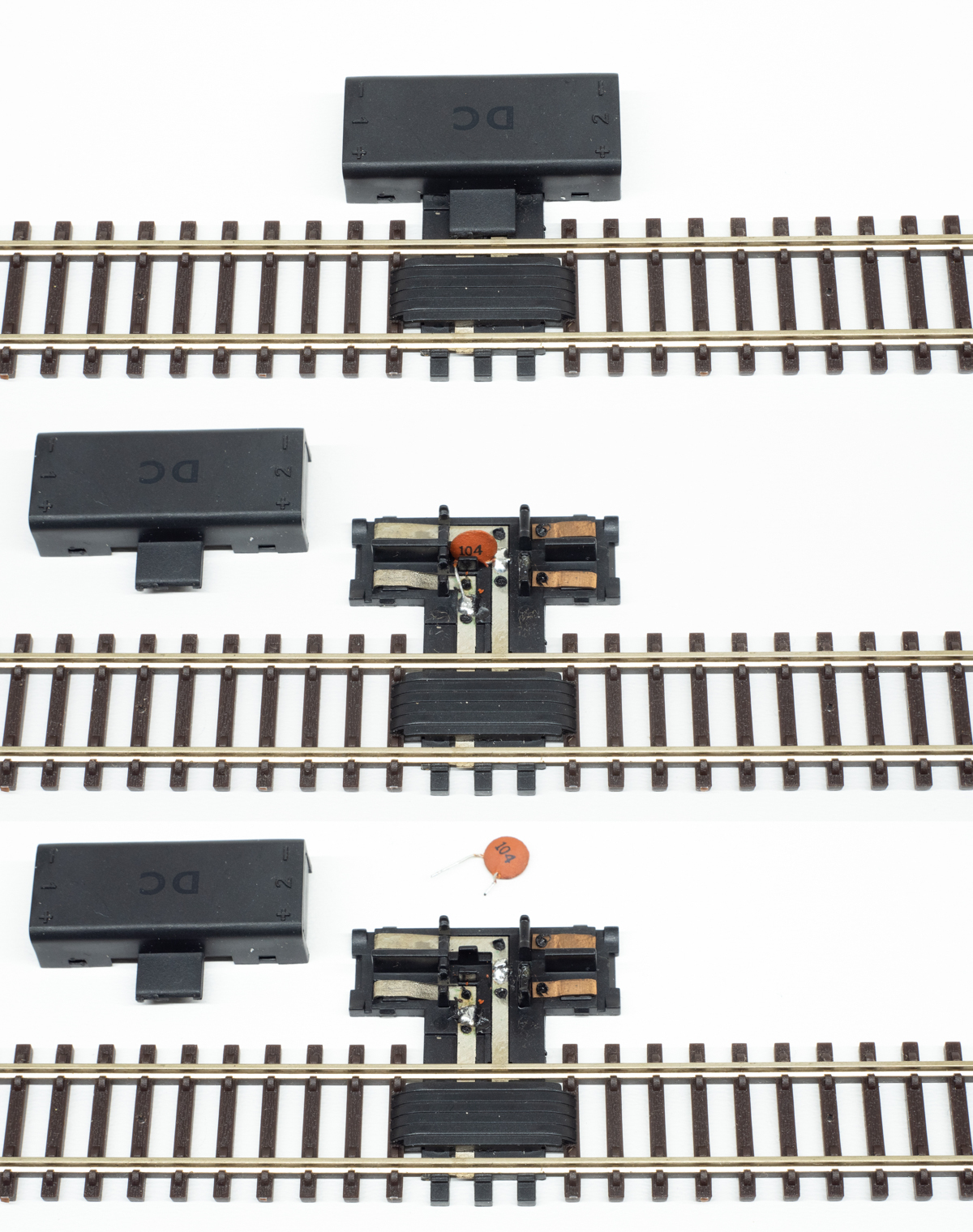

De aansluitrail bevat een kleine condensator, deze gaan we gelijk verwijderen om te voorkomen dat ie straks problemen geeft met DCC.
Volgende probleem zijn de bochtstukken.
Deze zouden 30 graden moeten zijn met een diameter van 35,3cm.
Nou, daar is blijkbaar iets niet goed gegaan.
Ze zijn net iets minder dan 30 graden dus het gaat een beetje wringen zo hier en daar.
Je kan het wel goed krijgen door elk bochtstuk een beetje open te buigen.
En zo komt het uiteindelijk toch wel goed te liggen.

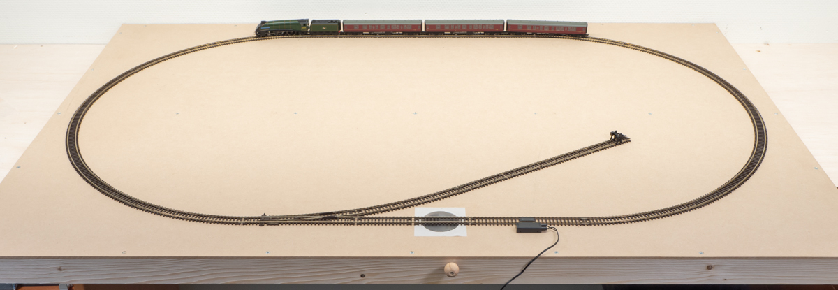

Hier is alles vastgespijkerd op een plaat mdf en dit gaat dienen als testbaan.
Het witte vierkant met gat is tbv een ontkoppelaar, hierover later meer.
De lok heeft al vele rondjes vrolijk rondgereden op dc, hij rijdt trouwens best wel snel.
6 Volt is al meer dan voldoende.
Volgende stap is het inbouwen van een decoder, ben benieuwd hoe de lok digitaal rijdt.
Dit staat op het programma voor morgen.
Morgenavond weer een update.

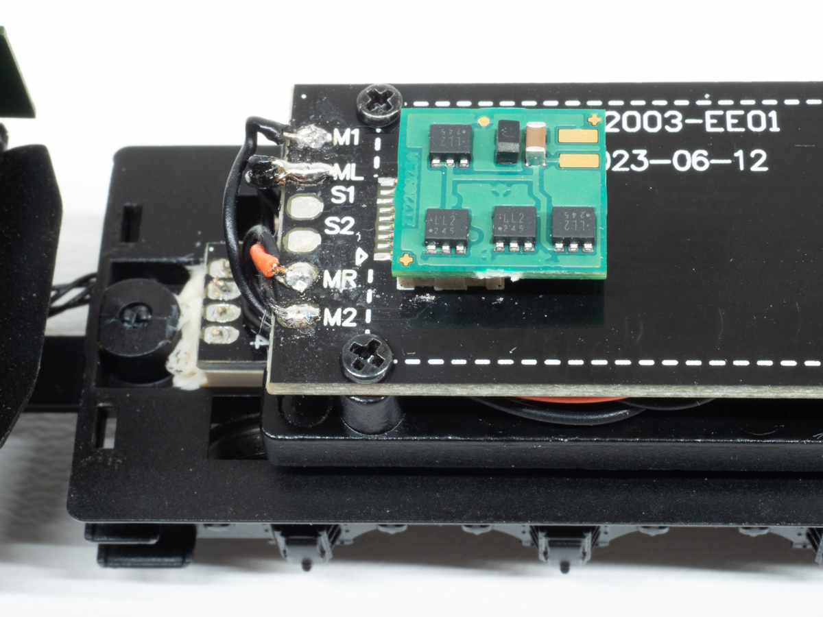

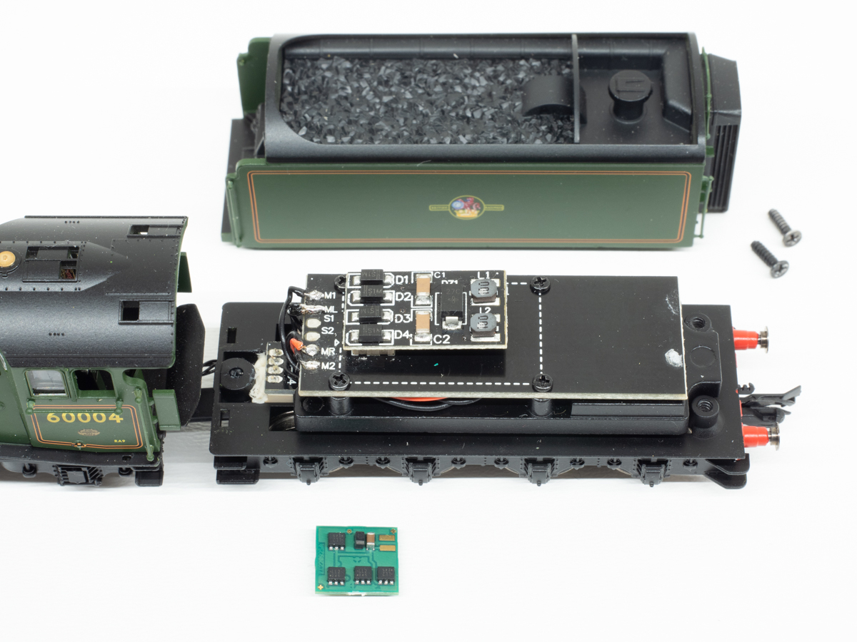

De lok is ondertussen digitaal gemaakt en heeft alweer de nodige meters gemaakt.
De tender opengeschroefd met het analoge printje nog op z'n plek.
Daaronder ligt het nieuwe D&H decodertje (PD18MU), alleen te koop bij Modellbahnunion en DM-Toys.
Het is een kleintje (9x9,7mm).
En er is ruimte genoeg in de tender voor een sounddecoder en luidspreker.
Hier zit ie op z'n plek.
En tenslotte nog een kort filmpje van een langzaam rijdend lokje.
De decoder staat nog in de standaard fabrieksinstellingen en hier rijdt ie al goed op.
Kan nog vast wel beter maar da's voor later.

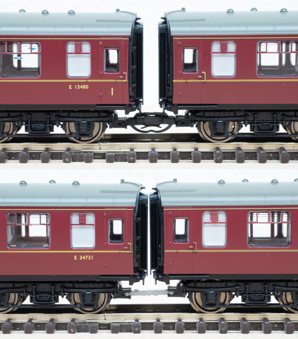

De rijtuigen lijken niet erg kortgekoppeld. Komt dat door de koppelingen of is er geen mechaniek?
Andre64
  • Berichten: 300
Re: Hornby TT
« Reactie #9 Gepost op: 16 December 2023, 23:11:22 »
@Henk,
Je bent net iets te vroeg met jouw vraag.
Had dit al in de planning voor de volgende update.
Bij deze dan :).

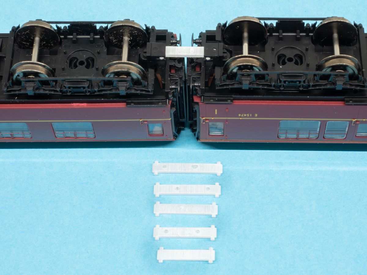

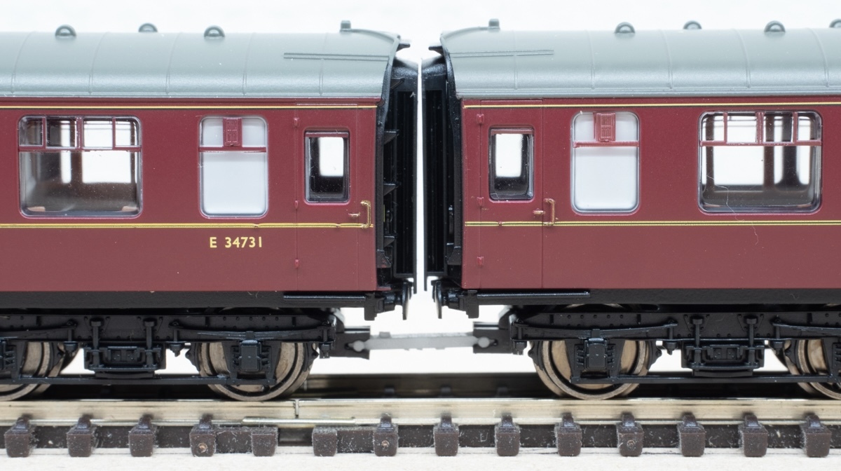

De rijtuigen zijn uitgevoerd met een kortkoppelmechanisme wat in de bochten de tussenafstand nog groter maakt dan ie nu al is.
Vind het ook een beetje tegenvallen, had toch wel iets subtieler gemogen.
De koppelingen zijn trouwens wel de gebruikelijke TT koppelingen.
Deze zitten in een Nem 355 schacht en zijn makkelijk verwijderbaar.
Ik was van plan de rijtuigen te voorzien van een starre koppeling maar had geen idee welke lengte te gebruiken.
Afgelopen week weer wat besteld zoals het decodertje en ook een proefsetje met div lengtes starre koppelingen Klik.
In dit setje zitten 6 verschillende maten oplopend van 11,5 tot 16mm.
Blijkt dat de kortste van 11,5mm de beste keus is, had ik niet verwacht.
Denk dat 11mm ook nog wel zou passen.
Het ziet er in ieder geval stukken beter uit op een recht spoor.
In de bochten gaat ie best wel weer ver open staan, het kortkoppelingsmechanisme werkt een beetje te goed.
Zo, dat was hem weer voor vandaag.

Fleischmann Profi geeft een te korte afstand?
  • Berichten: 27211
    • Pagina van klaas
Re: Hornby TT
« Reactie #11 Gepost op: 17 December 2023, 09:08:25 »
Volgens NEM355 zou het 12 mm zijn.
  • Berichten: 7879
Re: Hornby TT
« Reactie #12 Gepost op: 17 December 2023, 13:35:02 »
Ongetwijfeld, maar het kan in de praktijk anders uitpakken. Daarom is het handig dat er een trial and error set bestaat  :)

@André,
Dit is een prima afstand.
Gr, Hans

@Henk,
Weet niet wat de lengte is van de Profi koppelingen, die 11,5mm is al erg kort.
@Klaas,
Bedankt voor de link.
PDFje ga ik bewaren, altijd handig.
Ik ga morgen de afstand eens opmeten tussen de koppelingsschacht en einde buffer.
Denk dat het wel iets minder is dan die 6mm volgens de norm.
@Hans,
De tussenafstand is nu heel acceptabel.
Van een afstandje lijken ze echt aan te sluiten.
Bij de Pullman rijtuigen van Hornby ziet het er beter uit, die sluiten weer mooier aan.
