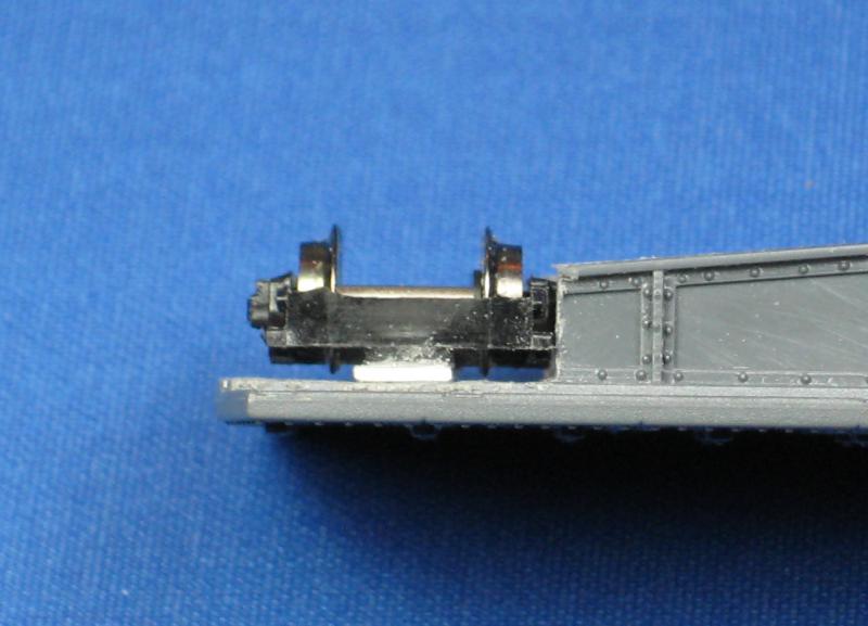

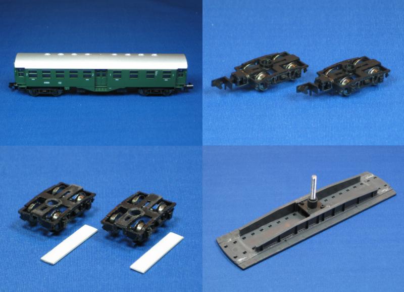

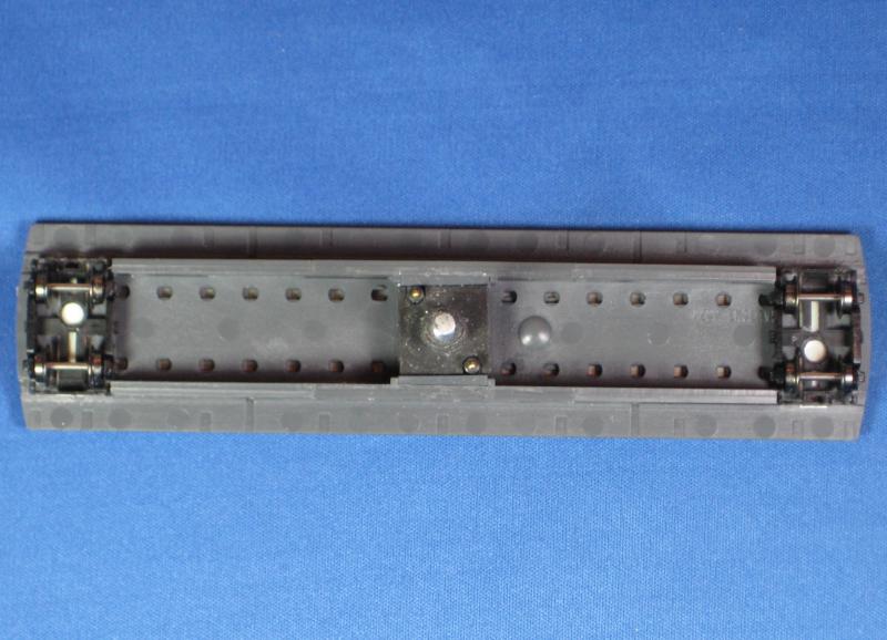

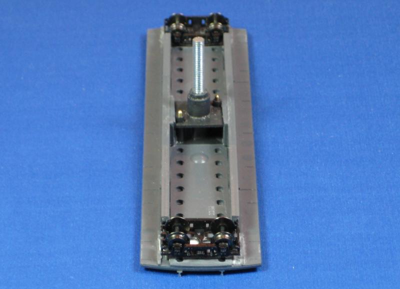

En natuurlijk een N-spoor rijtuigje gekocht die gelijk geheel vrijwillig zijn draaistellen aan mij doneerde
Eerst maar de koppelingen en het draaipunt eraf gesloopt. Ze zijn gelukkig zo klein dat ze precies onder de draaibrug passen.
Ik was alweer vergeten hoe klein dat N-spul is. Ben toch wel blij dat ik de overstap naar H0(m) gemaakt heb.
Mijn ogen worden er met het verstrijken van de jaren ook niet beter op

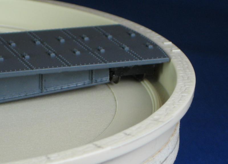

De constructie onder de draaibrug is ook een beetje aangepast. Had ik eigenlijk beter eerst moeten doen voor het in elkaar gelijmd werd.
Maar da's achteraf.
Toen maar het een en ander uit proberen en tot grote opluchting blijkt dat het heel soepel draait.
Om het spul op de juiste hoogte te krijgen is er een opvulplaatje nodig tussen het draaistel en de brug.
Een oud ziekenfondspasje bleek precies de juiste dikte te hebben. Dus daar 2 stripjes van geknipt en op de draaistellen gelijmd.
En dit is het resultaat tot nu toe.
Hier is te zien dat alleen de buitenste wieltjes contact maken met de bodem.
Dit draait trouwens soepeler (minder wrijving ) als wanneer alle vier de wieltjes de bodem raken.
De binnenste wieltjes hangen er eigenlijk nutteloos bij.
In mijn geval is het ook niet storend om de wieltjes te zien, later wordt de kuil helemaal gesloten net als in het echt bij de Rhätische Bahn.

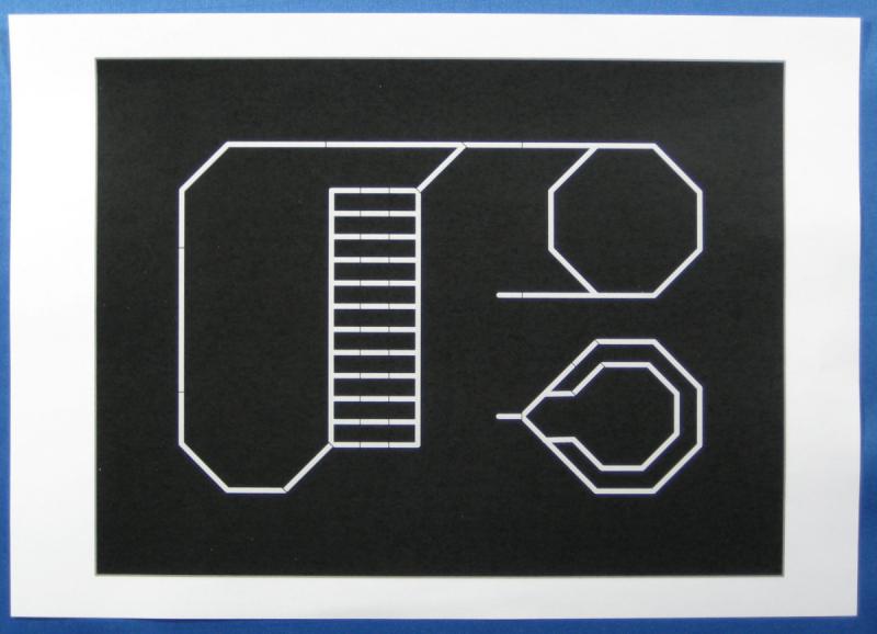

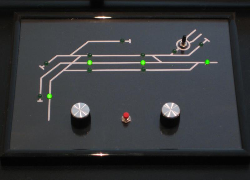

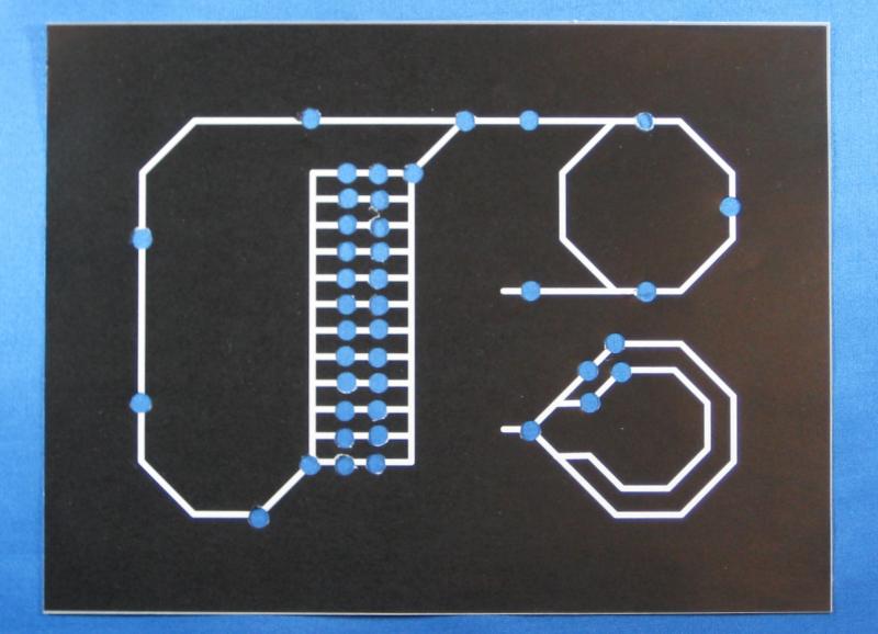

Het andere lopende project is het Led-tableau tbv het schaduwstation.
Alvast een plaatje van uitgeprintte A4-tje.
Wordt zsm vervolgd,

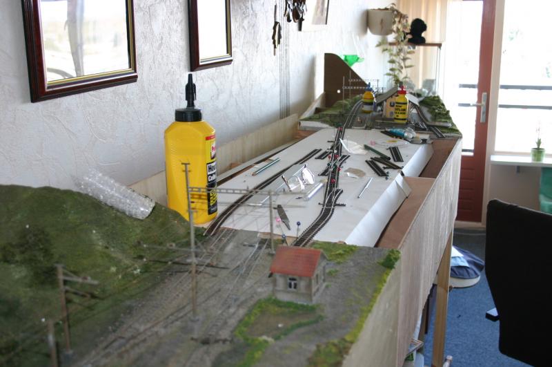

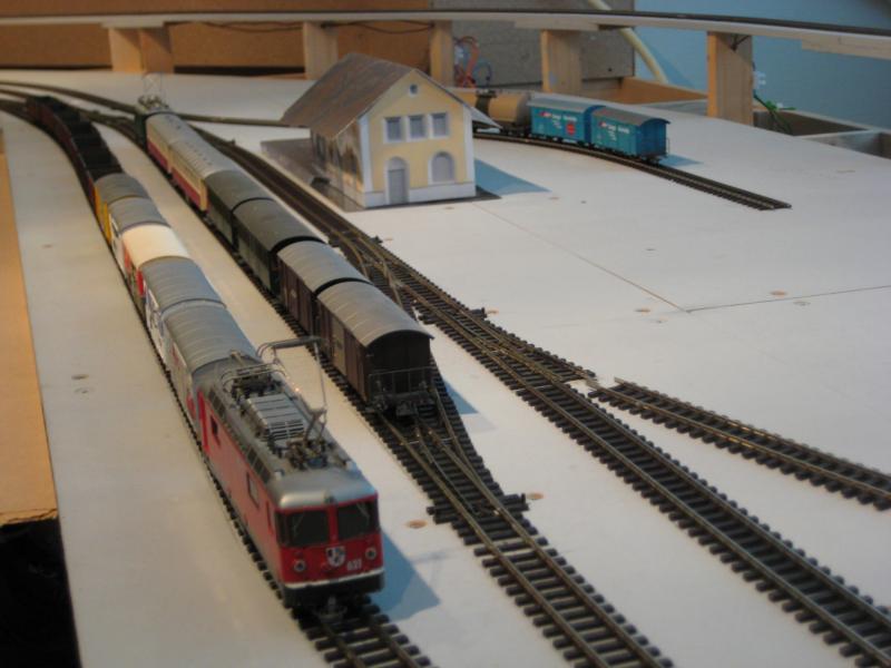

Zo, weer de nodige uurtjes aan het knutselen geweest.
Er gaat wel een hoop tijd zitten in het bouwen van een treinbaan zeg

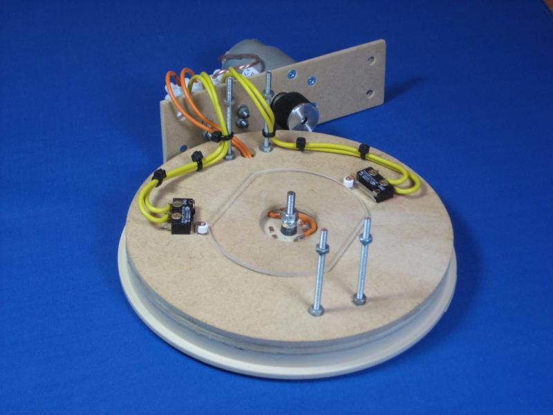

De draaischijf schiet ook al lekker op. Het besturingsprintje is klaar en de schijf is nu volledig bedraad.
De brug draait nog steeds soepel met behulp van de toegevoegde wieltjes.
Er zijn nu ook 2 micro-switches geplaatst, deze geven een seintje aan de besturingsprint wannneer de schijf langzamer of sneller moet draaien.
Het schijfje wat de schakelaars in en uitschakelt was eerst van 4mm mdf, dit was toch niet zuiver genoeg. Nu is het gemaakt van Lexan.
Het was wel even voorzichtig zagen, vijlen en schuren maar nu is het stukken beter.
Ik had toch wat Lexan over van het bedienings- en ledtableau.

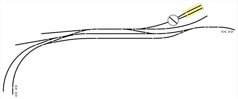

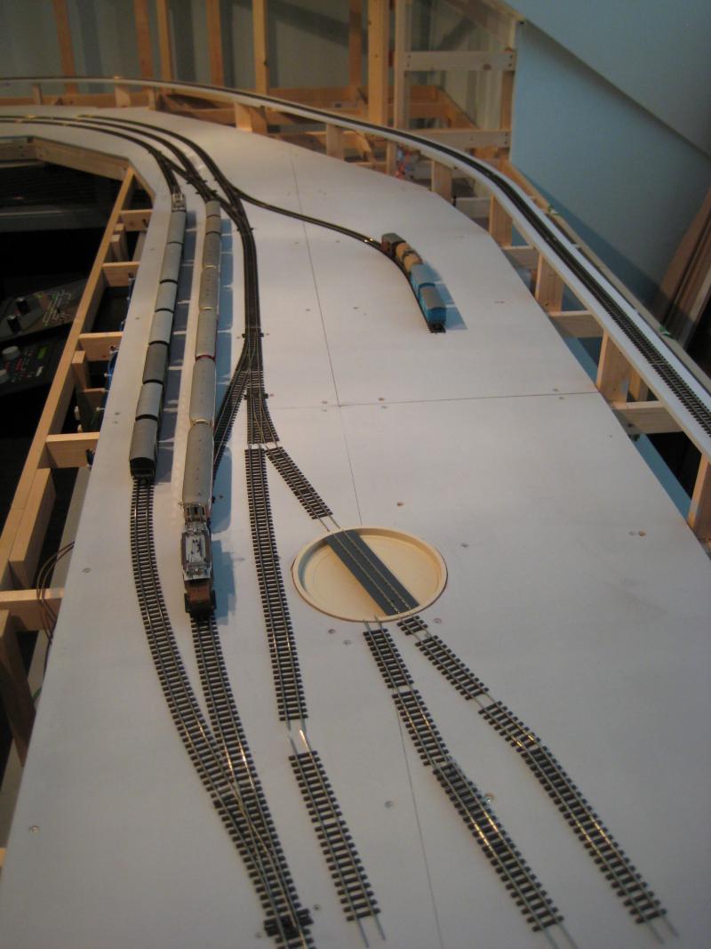

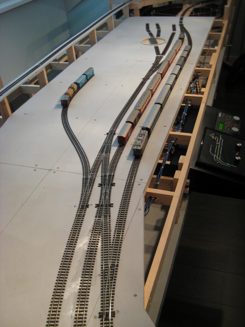

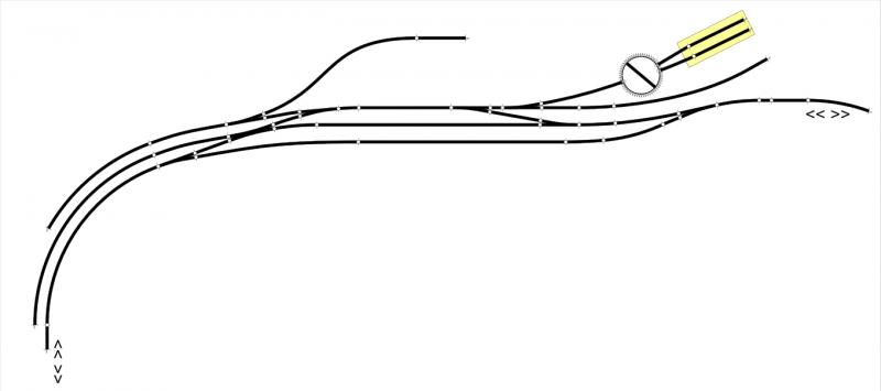

Ook is het banenplan van het station een beetje gewijzigd.
Het korte opstelspoor links is nu een uithaalspoor geworden om een paar goederenwagons naar het voorterrein van het station te drukken.
Vond ik wel een leuk detail, dit hebben we ook afgelopen vakantie in het echt gezien.
Oude situatie.
Nieuwe situatie.
Maar nu moest natuurlijk ook het schakelpaneeltje veranderd worden. Dus weer een nieuw Lexan plaatje gezaagd, opnieuw geboord enz.
Ook gelijk een schakelaar ingebouwd om de draaischijf links en rechtsom te sturen.
En zo ziet het station er nu uit.
De rails bij de draaischijf zijn restant stukjes (even neergelegd om een indruk te krijgen hoe het er straks uitziet).
Alles is weer aangesloten dus er kan weer naar hartelust worden gereden (is ook belangrijk

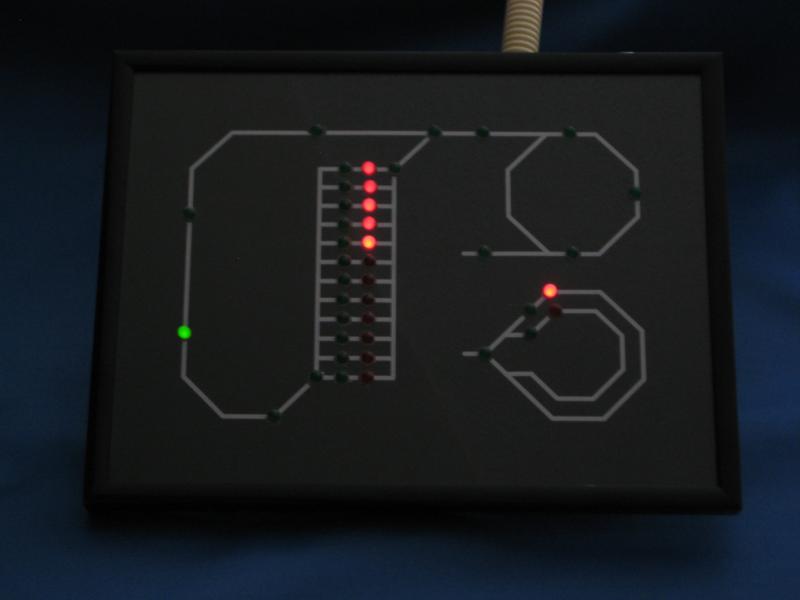

Wel is het led-paneel voor het schaduwstation bijna klaar.
Technisch werkt ie al maar moet nog wel in een houten kastje gebouwd worden.

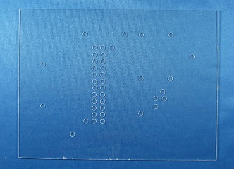

Eerst de uitgeprinte layout voorzien van gaatjes.
Even lekker timmeren met een hamer op een holpijpje, sorry buurman
De andere onderdelen.

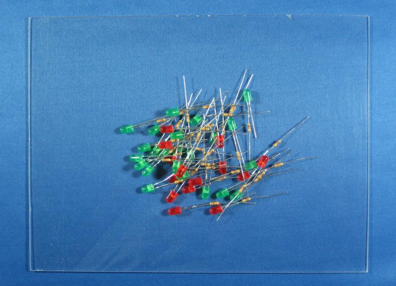

Een Lexan plaat en een handvol leds en weerstanden.

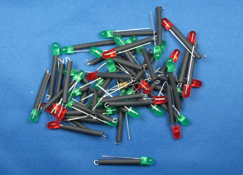

De 41 leds worden voorzien van een weerstand en wat krimpkous ter isolatie.
Overal is een oogje aan gebogen. Als de leds op hun plek zitten wordt daar een draadje door geregen en vast gesoldeerd.
Dat wordt dan de +12v, de leds schakelen naar min via de bezetmelders.

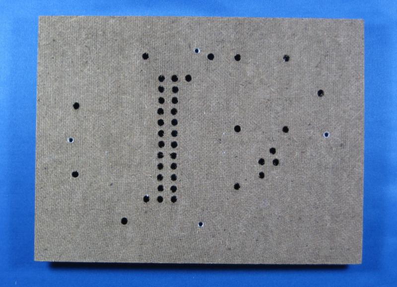

Heel voorzichtig 41!! gaatjes boren in het toch wel breekbare plaatje.
De rug van het foto-lijstje laat zich wel wat makkelijker doorboren

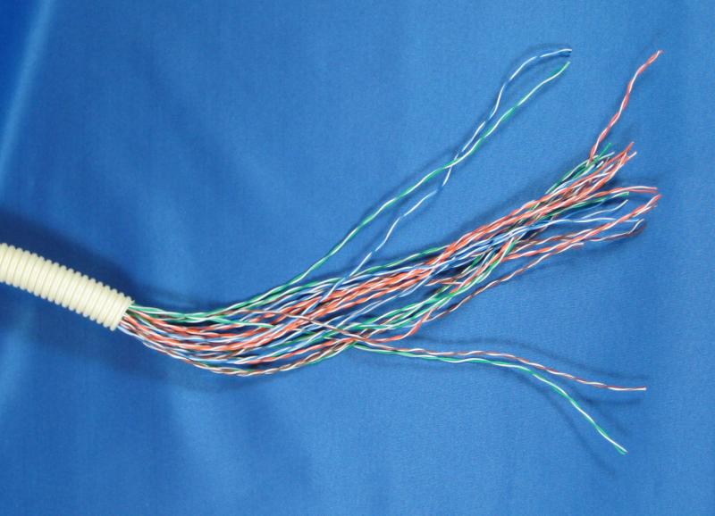

Voor dit geheel had ik wel 43 draadjes nodig, zo'n kabel is hier niet voorhanden.
Dus maar wat oude UTP-kabels opengepeld ,de aders in een stuk 16mm flex buis gestoken en zo mijn eigen meeraderige kabel gemaakt.
En na weer wat uurtjes bouwen en testen is dit het voorlopige resultaat.
Een led-paneeltje waarmee ik de treinen in het schaduwstation kan volgen.
Het enige wat er moet gebeuren is de lok stilzetten als een rood ledje bereikt wordt.
Geen beste foto, maar het gaat even om het idee.
En nu weer even wat rondjes rijden.

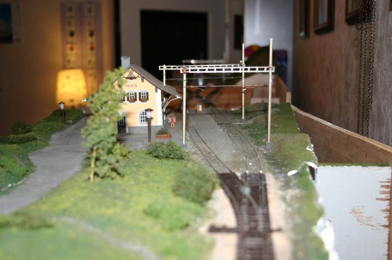

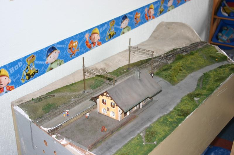

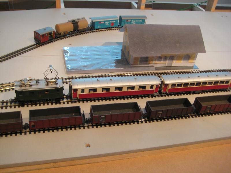

Onlangs na een kleine speurtocht toch nog mijn favoriete stationnetje gevonden.
Het is station "Susch" geworden.
Deze ga ik de komende tijd op mijn gemak in elkaar zetten.
Het is wel zo'n 35 jaar (
) geleden dat ik een huisje in elkaar geplakt heb maar dat komt wel goed.

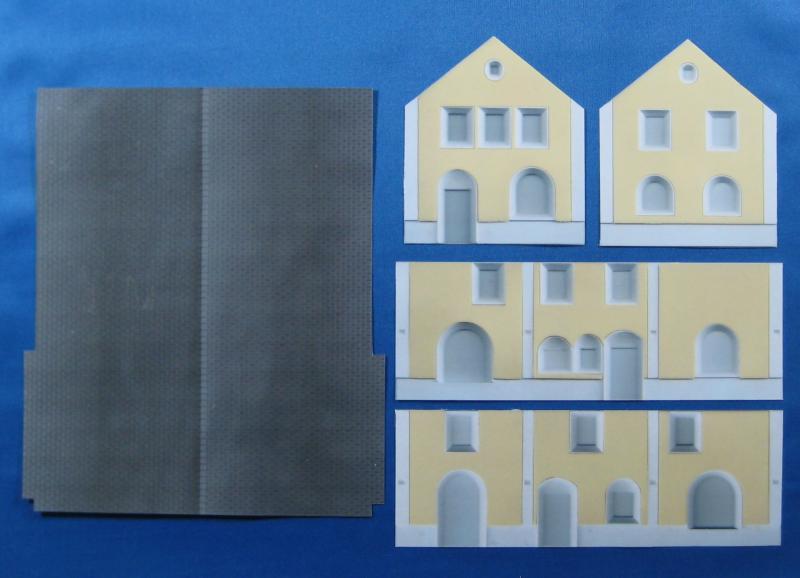

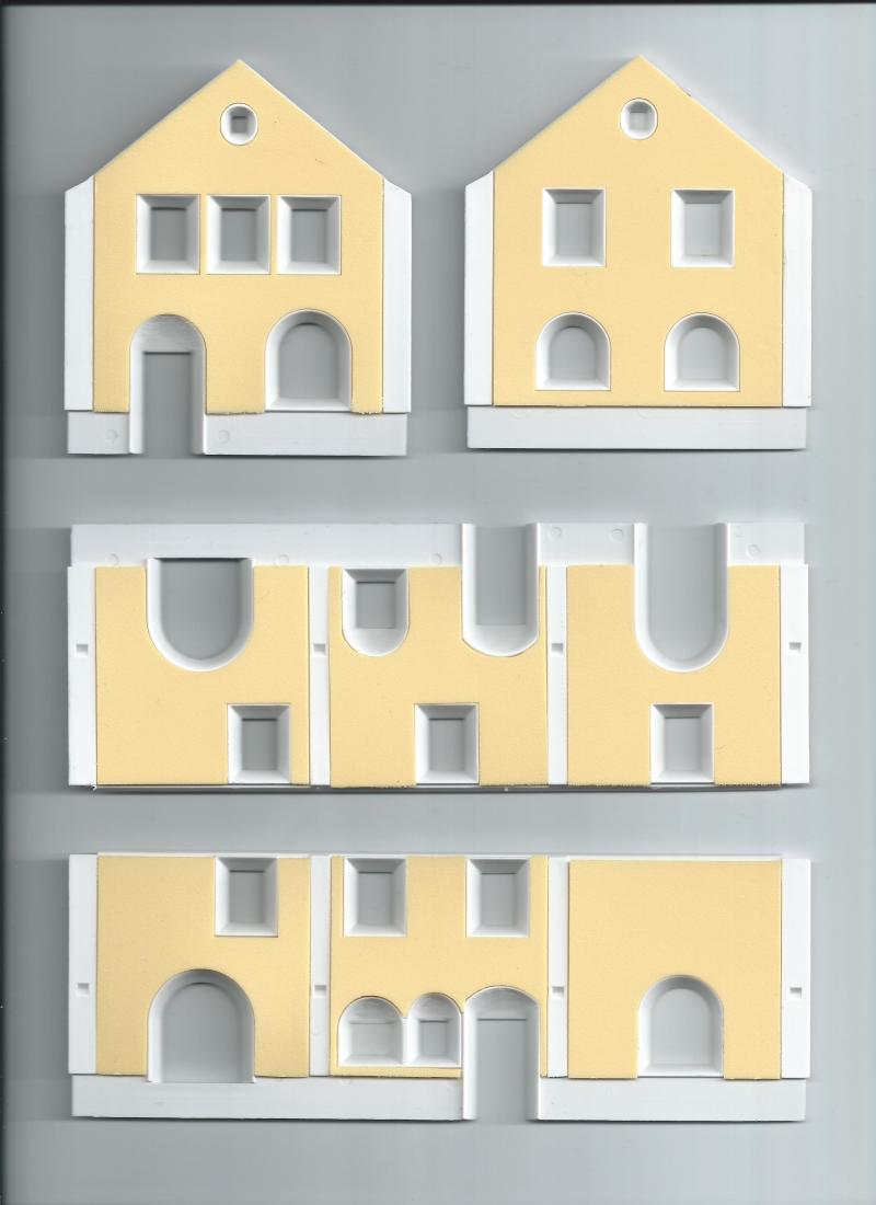

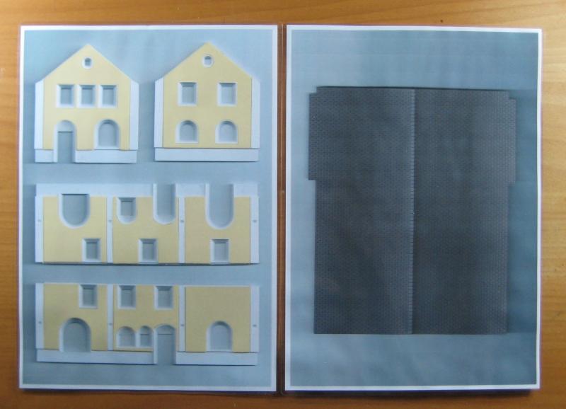

Maar om voor mezelf toch een idee te krijgen hoe het er straks uit komt te zien heb ik eerst een "kopie" van dit station gemaakt.
Eerst de wanden en het dak uit de bouwdoos gehaald en ingescand.
Zo zien de scans er dan uit.
Hierna deze uitgeprint en door een laminator gehaald. Papier is een beetje te slap om mee te bouwen.
Nu alles voorzichtig uitknippen/uitsnijden.
En dan alles met plakband in elkaar gezet, leuk klusje voor de zondagmiddag.
Het hoeft ook niet echt mooi te zijn, het gaat even om het idee.

Het led-paneel moet alleen nog een beetje afgewerkt worden maar werkt verder wel naar behoren.
