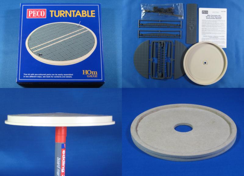

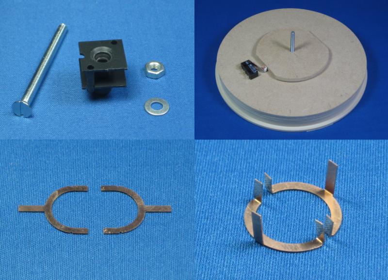

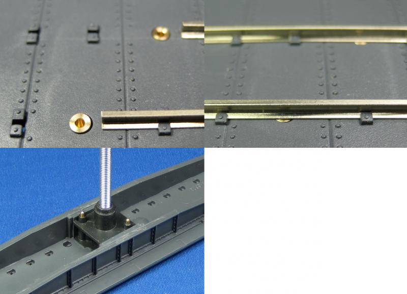

En er is gestart met het bouwen van een draaischijf.
Ik heb stiekum meegekeken in dit draadje (
http://forum.beneluxspoor.net/index.php/topic,55421.0.html
) en daar ook wat inspiratie opgedaan.

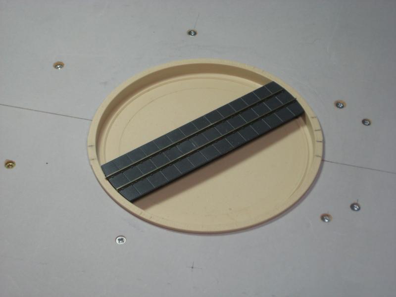

Het is voor mij de eerste keer dat ik zo'n draaischijf van dichtbij zie maar dat mag de pret niet drukken.
De draaischijf die daar besproken wordt is een N-schaal uitvoering, de mijne is een H0m-uitvoering maar de diameter is volgens mij bijna even groot.
Deze H0m draaischijf kan als open of dichte (RhB) uitvoering gebouwd worden. Ik ga uiteraard voor de dichte uitvoering.

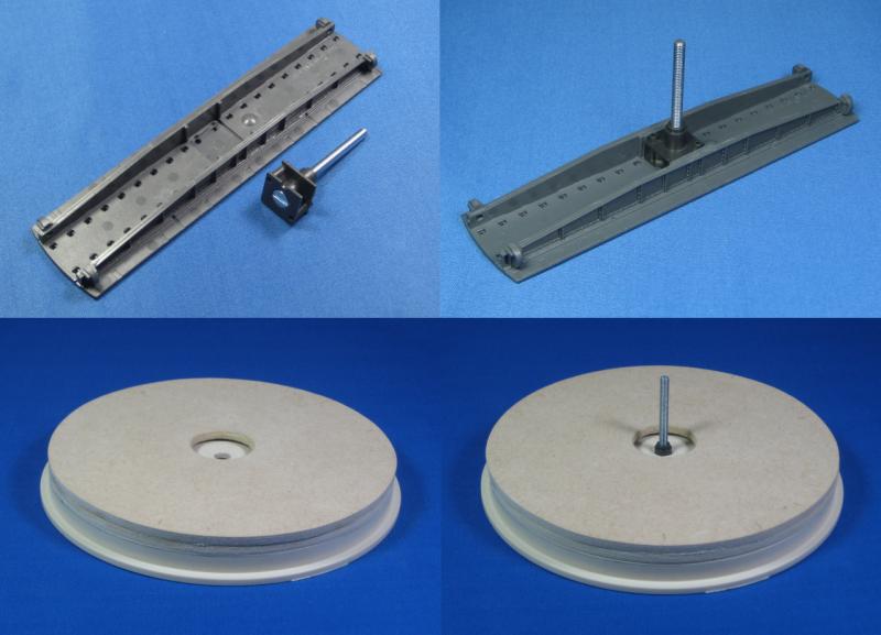

Eigenlijk wilde ik ook plat tegen de onderkant een schijf mdf monteren maar dat lukt niet helemaal omdat de bodem niet vlak is (zie foto).
Dus een opvulring gezaagd, deze op de mdf schijf gelijmd en dit wordt straks verlijmd tegen de onderkant.
Als as ga ik ook een M4 schroef met verzonken kop gebruiken, het gat in het zwarte blokje wel eerst even voorzichtig uitgeboord zodat de schroefkop helemaal verzonken is.
Mijn draaischijf ga ik straks handmatig met een schakelaartje aansturen, positioneren doe gewoon "op het oog".
Het wordt immers een Rhb draaischijfje (die hebben niet veel positie's).
Heb ook al een schakelingetje bedacht om de schijf heel langzaam te laten draaien als de bestemming bijna bereikt is en automatisch vol gas gaat als ie 180 graden gaat draaien.
Die overgang naar vol gas en terug gaat dan wel geleidelijk, bv een paar seconden om van 6 naar 12v komen en andersom.
Het kleine schijfje met de microswitch gaat dit aansturen.

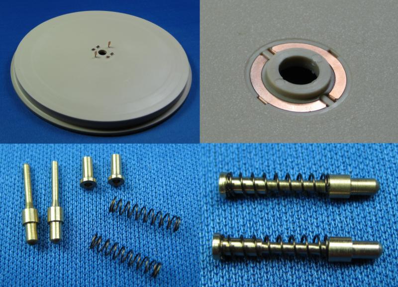

Deze Peco schijf wordt geleverd met sleepcontacten om de rails op de draaischijf van spanning te voorzien en zelfstandig om te polen als de schijf 180 graden draait.
Deze verende penntjes drukken op het sleepcontact en tegen de onderkant van de rails. De toekomst zal uitwijzen of dit een betrouwbaar systeem is.
Het wachten is nu alleen nog op het 12v motortje, ik hoop hem komende week binnen te krijgen.
Kan ik weer verder met dit knutselproject.

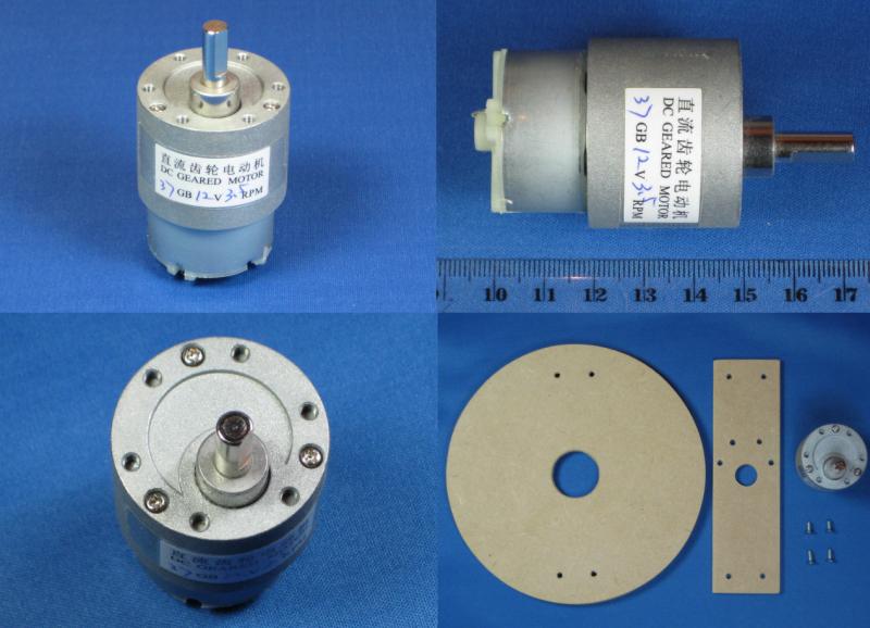

Schreef ik net in mijn vorige bericht dat ik met smart zat te wachten op dat motortje,
staat 30 minuten later de postbode aan de deur met een pakketje
Dus vandaag gelijk maar verder bouwen.
Dit is hem dan.
Deze heb ik via Ebay gekocht in Engeland.
Geschikt voor 12v DC, kan links en rechtsom draaien en is fluisterstil.
Stroomverbruik is veel minder als dat ik verwacht had, onbelast trekt ie maar 15 mA.
En als je de as tegen tegen probeert te houden loopt het op naar 20 mA.
Op een simpele regelbare DC-voeding draait ie zelfs nog heel langzaam op 2 volt.

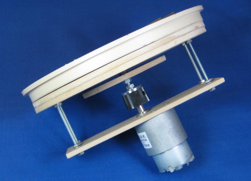

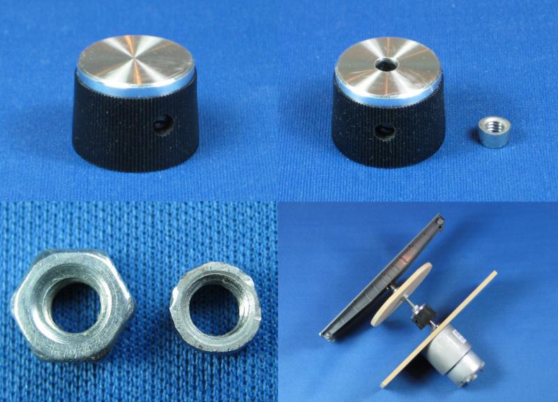

Het asje is 6mm en moet natuurlijk gekoppeld worden aan dat M4 schroefje van het draaiplateau.
Dan kan ik natuurlijk wel zo'n mooi koppelstukje gebruiken als Fred (
) ook gebruikt heeft.
Maar ik had al een ander listig plannetje bedacht, namelijk een knop van een potmeter.
Deze is bedoeld voor een 6mm stift dus past precies op de motor.
In het hart een gaatje geboord en aan de binnenzijde een M4 moertje geschoven.
Deze paste natuurlijk niet dus even met vijl onder handen genomen.
Na ja, even. Met mijn grote handen een M4 moertje afvijlen in de bankschroef
Maar het is gelukt en het past prima in elkaar.
Hierna eerst alles even los/vast in elkaar gezet om te kijken of alles wel goed gaat.

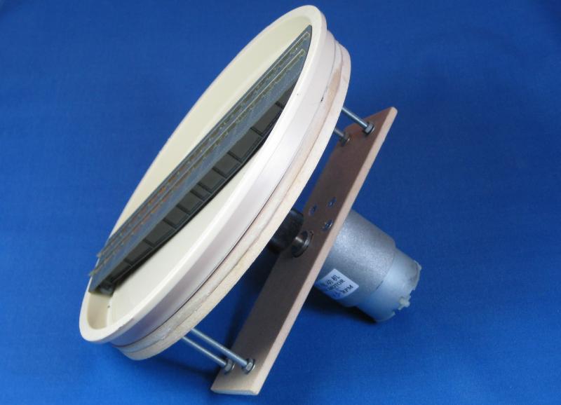

Het plaatje met de motor kan dmv die 4 lange M3 schroefjes exact op hoogte worden afgesteld.
En dit is het resultaat van vele uurtjes knutselvreugde
Volgende stap is de besturing (voedingsprintje, microswitch enz).
Hier ga ik me komende week mee bezig houden.
André

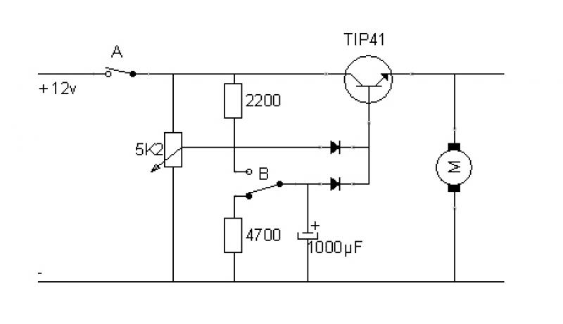

En we gaan gelijk maar even verder met het schema.
Dit is het principe, als schakelaar A ingedrukt wordt gaat de motor langzaam draaien.
Snelheid is in te stellen dmv de potentiometer. Vanmiddag de motor nog een tijdje laten draaien op 2,5 volt.
Dan kruipt ie echt heel langzaam en is ook nog best wel sterk.
Als B omschakelt (wordt straks gedaan door de microswitch) loopt de spanning op de motor langzaam omhoog tot bijna 12v.
Hier doet ie ongeveer 4 seconden over. Schakelaartje weer omlaag en de spanning zakt weer langzaam naar de 2,5v (ook 4 sec).
Dit is niet wetenschappelijk onderbouwd maar het werkt precies zoals ik wil
De waardes van de weerstandjes en elco was gewoon even kwestie van proberen.
Die transistor had ik al eerder besteld bij Conrad, achteraf is die ook een beetje overmaats gezien de kleine stroom wat de motor verbruikt.
Er mag door de heren met meer verstand van elektronika gerust op geschoten worden, leer ik ook nog wat
Oh ja, het ompolen van de motor komt straks nog. Dit is alleen maar het principeschema.

Zo, weer een klein weekje verder.

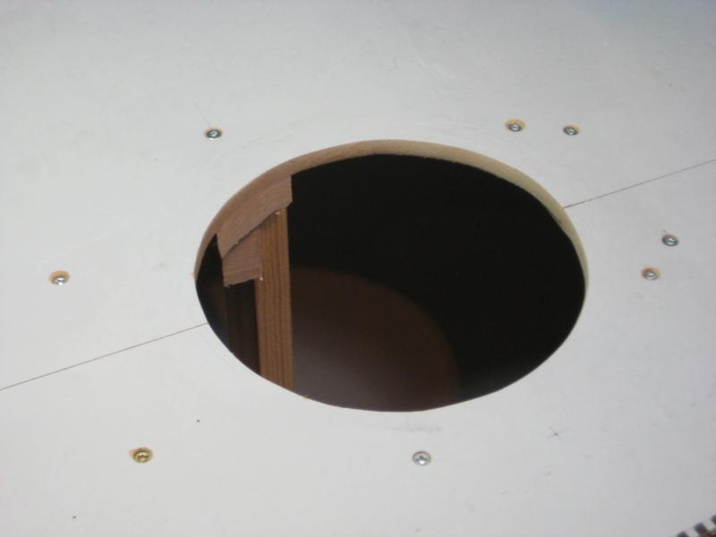

En we zijn gestart met het inbouwen van de draaischijf.
Eerst een mooi plekje uitgekozen en dan de zaag erin.
Uiteraard loopt precies op die plek het houten frame onderlangs maar dat schijnt normaal te zijn in modeltreinenland
Dus voordat er iets gaat verzakken eerst het frame maar aangepast en daarna het ronde gat gezaagd.
Kijk, het begint er al een beetje op te lijken.
Het printje met de aansturing van de motor is ook gemaakt en hij kan proefdraaien.
Heb ook nog even een filmpje gemaakt (
http://www.youtube.com/watch?v=rNSF6kg6GGY
Hier is te zien hoe de schijf langzaam langs de aanliggende sporen gaat en daarna langzaam sneller gaat tot het volgende spoor in de buurt komt.
Dan gaat de snelheid er weer uit en kruipt ie verder.
Ik ben alleen nog niet tevreden met het draaien van de brug. Dit gaat niet zo soepel als ik gehoopt had (plastic op plastic).
Misschien is dit op te lossen door er kleine wieltjes onder te maken. Ik dacht aan een N-spoor draaistel aan elke uiteinde.
Binnenkort is er weer een modelspoordag in Rijswijk, even kijken of ik daar een sloop rijtuigje kan scoren.
Dus dit project gaat even voor 2 weekjes in de koelkast maar wordt zeker vervolgd.

Ik zit bij mijn draaischijf met hetzelfde probleem van het slepen van de imitatie wielen. Kun je wat foto's plaatsen van het maken van deze wielen aan de draaischijf. Ik vind het wel een goed idee.
Gerard van der Sel.
PS: Ik heb ergens anders iemand gezien die een koperen ombouw maakte met daarin twee lagers.
