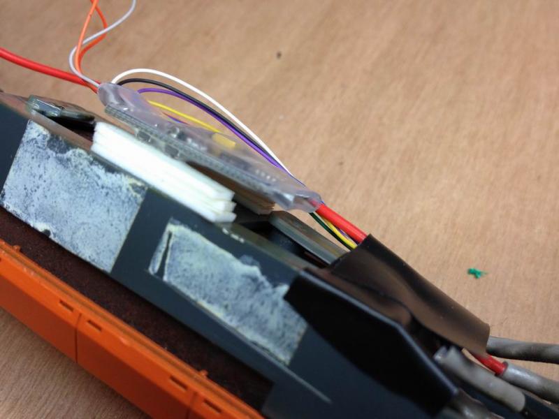

Hoi Freek,
Daar zitten alleen de draden, geen elektronica o.i.d.
Daar zit nu juist de gedachtenkronkel!
Op de plekken waar geen elektronica zit, lopen WEL printsporen. En die koperen banen dienen nu juist voor het afvoeren van de warmte van de daarmee verbonden elektronicacomponenten.
De decoder staat een beetje schuin omhoog, juist vanwege de luchtcirculatie.
En nu ga jij die verbeterde luchtstroming, die je krijgt door het schuin plaatsen van de decoder, gedeeltelijk blokkeren met een stuk foamschuim. Door dat foamschuim kan de lucht nu niet vrijelijk toetreden aan de kant waar nu juist wel een goede luchtstroming moet zijn. Moet je zelf weten hoor, het is jouw decoder.  :D
Maar wil je de best mogelijke oplossing, dan zou ik het toch met twee reepjes foamschuim in de lengterichting doen, en zorgen dat het laagste gedeelte van de decoder ongeveer 4 mm vrije ruimte heeft.
mvg, Fred

Ok, dat is helder en duidelijk. Ik zal de boel gaan veranderen  ;D
Groet Freek

Is nu helemaal open in de lengterichting. Nu heb ik hier toevallig behoorlijk wat ruimte. Ik vraag me af hoe het moet als de ruimte maar heel beperkt is.
Groet Freek
Hoi Freek,
Wanneer je inderdaad maar een heel beperkte ruimte in je loc/treinstel hebt, moet je gaan denken aan het gezegde "Roeien met de riemen die je hebt." Ofwel, proberen om de decoder zo goed mogelijk in te bouwen in die beperkte ruimte.
In jouw GTV zie ik achter het voorste draaistel een behoorlijke vrije ruimte. Je zou dus eventueel kunnen overwegen om daar (na eventueel verlengen van de bedrading) de decoder te plaatsen.
Maar, even een vraagje, lijkt het je niet handiger om dat middelste stripje aan weerszijden in te korten tot 1/3 van de lengte? Dan kun je de decoder weer iets schuin monteren (twee stripjes achter en drie aan de voorzijde) en zit ''het decodert'' optimaal ingebouwd. Eventuele (een soort wigvormige) ruimte tussen het eerste en derde stripje (per ''stapel'') kun je dan (heel voorzichtig) opvullen met boekbinderslijm.
mvg, Fred
