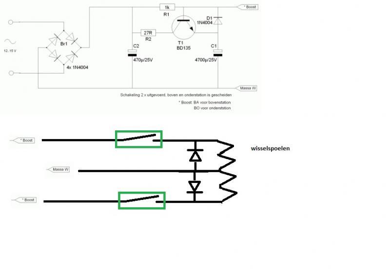

@HansQ, Ik rij en schakel analoog en een schakeling met een flinke Elco, bedoel je zoiets?

maartenvanderburgt
Re:meerdere relais in serie schakelen
11 October 2011, 11:36:19 »
Prima tekening.
Het groene blokje is dus een relais.
Of een schakelaar.
Onzin om met een knop een relais te bedienen wat een wisselspoel bedient.
Dus je vertelt niet alles en laat niet zien wat nou eigenlijk de bedoeling is, want tot nu toe is het onzinnig.
Verklaar je nader.

Kijk, dit verandert de zaak natuurlijk enorm, dat had je er niet bij verteld!
Die 'boost'-schakeing verbruikt in ieder geval minder dan 1A, meer richting de 500mA.
Als je de weerstand van 27 Ohm nog wat kun vergroten, naar bijvoorbeeld 47 Ohm of 100 Ohm wordt dat nog minder, zou voor de werking van de schakeling niet zoveel uit moeten maken, alleen is de wissel dan minder snel 'klaar' om de volgende keer te schakelen.
Bij 100 Ohm zou het verbruik van de schakeling maximaal ongeveer 200 mA zijn bij het (tegelijk) opladen, dus dan kun je met een 1A voeding met gemak 4 wissels verzorgen!

In dat andere draadje ging het over de belasting van reed-contacten. Daarvoor biedt de condensatorschakeling niet zomaar een oplossing. Voor dit probleem misschien wel, hoewel ik het een paardenmiddel vind. Je moet gewoon niet willen dat er meer dan één wissel tegelijk wordt geschakeld en zeker geen vier: KNAL.
In het analoge tijdperk waren er oplossingen voor het schakelen van een wisselstraat, ik ben alleen vergeten welke. Je kunt met een kleine condensator over het relaisspoeltje zorgen voor enige vertraging in het schakelen van het relais. Als je dan verschillende waarden kiest, dan schakelen de relais na elkaar en gaan ook de wissels na elkaar om. Is in ieder geval eenvoudiger dan een condensatorunit die pakweg 8A moet kunnen schakelen.
Minitrix aandrijvingen - ook de eerste keer dat we horen dat het daarover gaat - zijn namelijk erkende stroomvreters die moeiteloos richting 2A stroomverbruik gaan.

@HansQ, die schakeling die ik erbij heb gezet is niet een schakeling die ik gebruik maar een voorbeeld die je eventueel zou kunnen gebruiken (omdat jij het over een 'flinke Elco' had).
