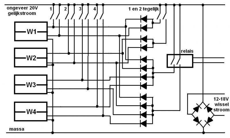

Wat je ook zou kunnen doen is met (flinke) diodes (dus 1N5400 ofzo) de stroom richting de wisselspoelen zo verdelen dat je ze met 1 knop/relais tegelijk kan schakelen en dan met bijvoorbeeld 4 andere knopjes nog steeds apart.

Ik heb net 4 wissel aandrijvingen op de voeding gezet en ze gaan alle 4 vlot om en zeker kunnen de relais stromen van 2 wisselspoelen aan en ik ga dan ook 2 relais gebruiken voor 4 schakelingen.
Voor het wisselen vd treinen van stroomkring is het belangrijk dat wissels en bi-stabiele relais (die de rij stromen schakelen) nagenoeg tegelijk omgaan.
@HansQ, je bedoeld iets van een diode matrix?  Het is uiteraard handig om in een wisselstraat de wissels ook apart te kunnen schakelen.
gr Leo.

..als ik vanavond tijd heb zal ik een tekeningetje maken...
HansQ, RailClub Utrecht

tekeningetje:
Suggestie diode: 1N5401 (3 ampere)
(ehh, de bruggelijkrichter in het schema klopt niet helemaal geloof ik...)
« Laatst bewerkt op: 14 October 2011, 20:38:21 door HansQ »

Ik begrijp het principe van dit schema en daar waar '1 en 2 tegelijk' staat, kun je verschillende combinaties maken van tweetjes of een drietjes.
En de twee onderste diodes vd bgr even omdraaien en hij werkt perfect.
Bedankt voor de moeite, ik zal het schema direct opslaan.
gr Leo.

Re:meerdere relais in serie schakelen
« Reactie #28 Gepost op: 14 October 2011, 21:29:59 »
Om dit principe te gebruiken heb je dus een aparte voeding nodig voor de wissels.
Suggestie: tik een flinke halogeenlamp trafo op de kop, die zijn (vooral 2e hands) goedkoop, je hebt vast wel van 10A of meer bij 12V, combineer die met een lel van een brugcel en je hebt geen problemen meer met te weinig stroom voor je wissels...
