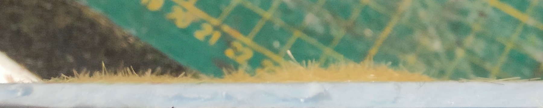

« Reactie #175 Gepost op: 02 May 2026, 14:09:24 »
Hoi Michel,
Eigenlijk net niet helemaal. Een weerstandje van 10 Ohm 1/2 Watt in serie met de voeding is voldoende om het te laten overleven.
Ingreep is simpel: Vliegenmepper handvat openmaken, 1 draadje van de batterijhouder lossolderen, weerstandje met 1 kant weer aan de batterijhouder, andere kant aan het draadje wat je er net afgesoldeerd hebt.
Grtzz,
Karst
Hoewel dit een zeer bejaard draadje is (past wel bij mij  ;) ), heb ik het nu pas gevonden.
Ik heb onlangs van een vliegenmepper en een zeefje een statische begrasser gemaakt.
De vliegenmepper heeft een voeding met 2 penlights (dus 3V).
Begrijp ik het nu goed (met mijn lekenverstand) dat ik deze penlights kan vervangen door een 9V-blok, mits ik een weerstand van 10 Ohm in serie met de voeding plaats?
Om veiligheidsredenen durf ik niet met meer complexe oplossingen aan de slag te gaan, dus de aanpassing naar 9V-voeding is voor mij het maximaal haalbare.
« Laatst bewerkt op: 02 May 2026, 14:49:49 door Arjen52 »

« Reactie #176 Gepost op: 03 May 2026, 10:59:25 »
Ja, maar het blijft hopen dat de schakeling het overleeft. Die is waarschijnlijk al niet op duurgebruik in de originele situatie gemaakt, laat staan dat dat lang goed gaat als de spanning pakweg 2-3 keer zo hoog wordt.
Er zijn betere oplossingen, maar die vereisen ook meer handwerk én zul je zelf op moeten bouwen.

Arjen52
  • Berichten: 2405
  • Oude meuk in h0
Re: Electrostatisch begrassen
« Reactie #178 Gepost op: Vandaag om 11:02:54 »
De ombouw van de 'vliegenmepper statische begrasser' naar 9 Volt is geslaagd.
Op de foto links het resultaat van de oude variant (3V) en rechts van de aangepaste versie (9V).
Nu maar hopen dat de begrasser het blijft doen  ;D
