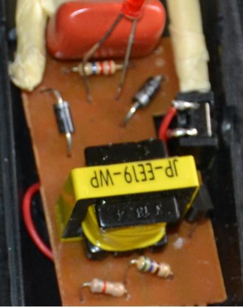

Even dit topic onder het stof vandaan halen
Ik wil mijn vliegenmepper iets sterker maken, nu begreep ik dat dit kan dan dmv een weerstandje te verwijderen/aan te passen oid. Hoe werkt dit precies? Bij de het printje van mijn vliegenmepper.
Bouw Zeedoorn.
Modulebaan.nl L'Esimé
Karst Drenth
Berichten: 10490
Re:Electrostatisch begrassen
Reactie #98 Gepost op:
21 September 2012, 11:31:49 »
Hoi Chris,
Het is het 2.2 MOhm ( rood-rood-blauw ) weerstandje vlak onder de grote condensator ( oranje bubbel boven aan de foto )
Deze er uit solderen. Daardoor wordt de uitgang niet meer belast en dus de statische spanning hoger. Pas wel op, door het weghalen blijft de hoogspanning langer op de uitgang staan !!!
Grtzz,
Karst
Chris80
Berichten: 3376
Reactie #99 Gepost op:
21 September 2012, 12:29:51 »
Thanks! Ik ga dat vanavond eens testen en hopen dat het goed werkt. Nu blijft het gras nl totaal niet staan
Bouw Zeedoorn.
Chris80
Berichten: 3376
Reactie #100 Gepost op:
22 September 2012, 00:01:14 »
Ik geef het op.. De tweak is gelukt en er komt nu best wat stroom op de mepper (zelf gevoeld
). Maar de sprieten blijven zo plat als een dubbeltje
Grrrr.
Bouw Zeedoorn.
Karst Drenth
Berichten: 10490
Reactie #101 Gepost op:
22 September 2012, 00:10:44 »
Klopt...
Je komt een factor 5 aan spanning te kort...
Grtzz,
Karst
