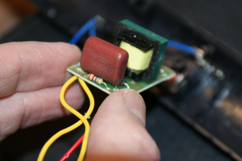

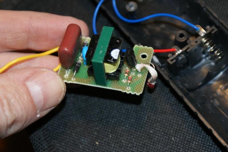

Aangezien mijn vliegenmepper niet sterk genoeg is wil ik hem gaan echt upgraden. Alleen heb ik van electronica weinig verstand. Dus ik heb de volgende vraag:
Is er toevallig iemand die een duidelijke beschrijving heeft hoe het te bouwen (het liefst met foto's aangezien ik de schema's niet helemaal begrijp) of is er iemand (liefst in Apeldoorn eo) die mij wil helpen met de bouw, cq voor mij wil maken (en aan kan geven wat ik precies nodig heb).
Alvast bedankt!

Welke weerstand moet ik van mijn mepper verwijderen en van welke weerstand moet ik een draadbrug maken om mijn mepper op te voeren?
Alvast bedankt.

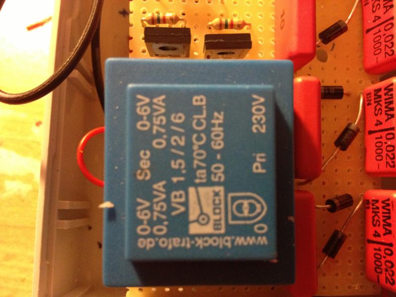

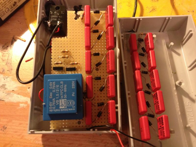

vandaag begonnen met de Electrostatische begrasser volgens dit schema:
http://bahn.uli-eckhardt.de/elektrostat.shtml
en:
Deze uitleg en met het boodschappenlijstje van deze link:
http://www.railclubutrecht.nl/cms/index.php?option=com_content&view=article&id=77:het-bouwen-van-een-ectrostaat&catid=35:bouwen-en-ombouwen&Itemid=25
Na alles zorgvuldig te hebben gemonteerd was het grote moment daar om deze te beproeven. Maar alles wat er gebeurde geen statische electriciteit
E.e.a. gecontroleerd en nagemeten.
Wat blijkt, aan de ingang van de trafo meet ik wel spanning en aan de uitgang totaal niet. Wel een heet wordende trafo. Nu vraag ik me af of ik het schema juist geïnterpreteerd met de aansluiting van de trafo.
Ik heb de ingangspanning (komt via een 9V adapter) aangesloten via de transistoren op de beide 6V aansluitingen. de 230V aansluitingen heb ik aangesloten op de cascades.
Wat gaat hier mis?

Helemaal goed begrijpen doe ik je nog niet.
Maar vertel je nu dat je ingangsspanning van 9 Volt op de uitgangen van 0 tot 6 Volt hebt aangesloten? en dat je de ingangszijde van de trafo (het 230 volt deel) wilt gebruiken als uitgang van 2 x 6 Volt?
Als dit zo is, gaat dit niet werken omdat je een verschil tussen je schema en je schakeling hebt. Deze zijn totaal anders.
Christoph
nachbar
Berichten: 1168
Re:Electrostatisch begrassen
Reactie #116 Gepost op:
05 March 2013, 22:45:01 »
Ik denk dan ook dat de trafo verkeerd is aangesloten. Maar hoe sluit ik deze dan aan.
De Duitse site geeft een output uit de trafo aan van 200-250V daarna de kaskade maar dat strookt niet echt met de in en output van deze trafo

Hoi Jeroen,
Als ik zo de foto's zie denk ik dat je trafo goed heb zitten.
Maar dit is zo moeilijk inschatten op afstand. Je hebt denk ik zeker geen oscilloscoop tot je bezitting ?
Je mag de schakeling naar me toe sturen dat ik voor je verder kijk, zonder verdere kosten.
Arthur

Is wel de bedoeling zo hoor
Zo heb je alvast een 'basis-spanning voor de cascade van om en nabij de 300V
Er kunnen twee dingen aan de hand zijn: 1) Je oscillator werkt niet, 2) hij werkt wel, maar de frequentie is te hoog...
Eerst dus checken op de 230V uitgang of daar spanning staat. is dat 0.0Volt, dan doet de oscillator het niet. Staan er enkele Volten is de frequentie te hoog. Dus... ik denk een bouwfoutje
Grtzz & suc6,
Karst

05 March 2013, 23:01:45 »
Ik blijf maar doorleren
De oscillator is dat het deel voor de trafo met de transistoren en weerstanden?
