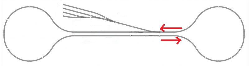

Dag medespoorders,
Ik ben een nieuw kopstation aan het ontwerpen, maar vraag mij af of ik nu een keerlus heb gecreëerd of niet.
Het kopstation word namelijk op beide sporen van een hondenbot aangesloten (zie afbeelding).
Normaal gesproken is er alleen sprake van een keerlus als er daadwerkelijk een lus aanwezig is die weer op hetzelfde spoor aansluit, maar als ik in onder afgebeelde situatie het spoor volg heb ik volgens mij toch een keerlus, ook is het in onderstaande situatie mogelijk om een trein om te keren.
Als er in onderstaande situatie een keerlus is ontstaan, waar kan ik deze dan het beste ontkoppelen?
Graag reactie
Vriendelijke groet,
Klaas
Dit is niet het baanplan
, maar een schematische voorstelling.
(klik voor vergroting)
Laatst bewerkt op: 02 October 2011, 12:59:22 door K-Terp

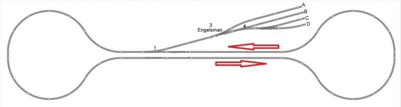

Re:Keerlus kopstation?
02 October 2011, 12:31:11 »
Als je je baan zo zou maken dan zou je twee keerlussen hebben: de twee lussen.
Als je de overloopwissel zou weghalen dan heb je geen keerlussen hebben.

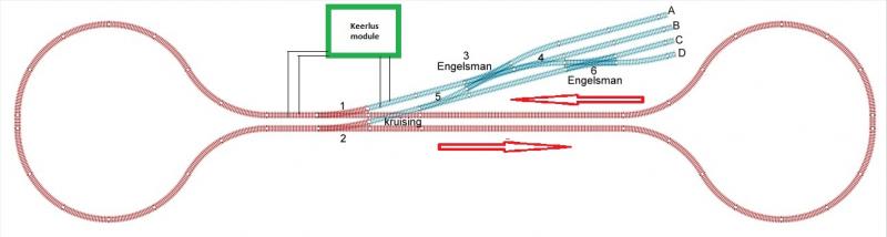

K-Terp
Berichten: 37
02 October 2011, 12:57:57 »
Ik heb voor het gemak even de onderdelen genummerd.
Stel dat ik overloopwissel 4 zou weghalen, dan kan engelsman 6 vervangen worden door een wissel, dan kan ik niet meer vanuit spoor C en D op het hondenbot t.p.v. wissel 1 kunnen komen waardoor ik dan in tegengestelde richting op het hondenbot kom. Dat is eigenlijk niet de bedoeling.
Maar ditzelfde zou dan ook gelden voor overloop wissel 5 en engelsman 3 gelden, zou ik dezen ook aanpassen dan kan ik deze sporen niet meer kunnen oprijden omdat het hondenbot in 1 richting word bereden, dus moet er voor een andere oplossing worden gezocht.
Vriendelijke groet,
Klaas
Laatst bewerkt op: 02 October 2011, 13:03:57 door K-Terp

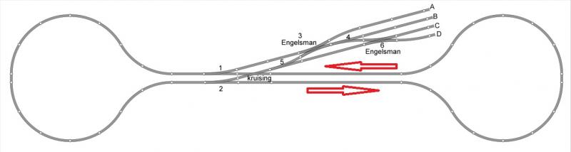

Papierbouwer
Berichten: 841
02 October 2011, 13:17:55 »
Dit is volgens mij de oplossing.
Papierbouwer

Papierbouwer
Berichten: 841
02 October 2011, 13:22:10 »
Ik heb hem nog een beetje veranderd. Zo kan je ook het kopstation in zonder op verkeert spoor te rijden.
Citaat van: MichaelArends op 02 October 2011, 13:21:26
Waarom niet gewoon een keerlus module op de keerlussen?
Zijn vraag was waar je hem het beste kan loskoppelen.
Papierbouwer
Laatst bewerkt op: 02 October 2011, 13:24:43 door Papierbouwer

Hallo Klaas,
Dit is een goed plan.
Ik zou alleen het kruis voorbij wissel 2 volledig isoleren (met 8 isolatie raillasjes) en dan via een relais, dat gelijk schakelt met wissel 2 de polariteit van het kruis regelen.
Wissel 2 op afbuigen, relais zorgt er voor dat de trein gewoon over het wissel kan rijden naar het station.
Wissel 2 staat op rechtdoor, dan krijgt het kruis dezelfde spanning als op het bovenste spoor van de hondebot voor wissel 1.
Met dit eerste plan kan je een trein laten vertrekken van het station
en
tegelijkertijd een trein laten aankomen in het station.
Wil

K-Terp
Berichten: 37
02 October 2011, 19:28:09 »
Ten eerste bedankt voor de vele reacties.
Okay, er zit dus wel degelijk een keerlus in.
Ik had dat vermoeden al omdat je de trein kan omkeren.
De kruising is niet elektrisch met elkaar verbonden (dit is een kruising, er kan dus niet van spoor veranderd worden), misschien is het nog wel belangerijk om te weten dat er digitaal wordt gereden (Roco).
De manier die Papierbouwer aangeeft is niet mijn voorkeur omdat er dan in tegengestelde richting terug gereden moet worden, het keren van een trein is dus niet ongewenst, maar vonkjes komend uit de de trein is wel ongewenst.
Het idee van Klaas Zondervan is denk ik juist en heb het even geilustreerd.
Kan je dan echt niet tegelijkertijd met een trein binnenkomen en vertrekken, is er dan nog iets anders te bedenken?
Vriendelijke groet,
Klaas
Laatst bewerkt op: 02 October 2011, 19:51:08 door K-Terp
