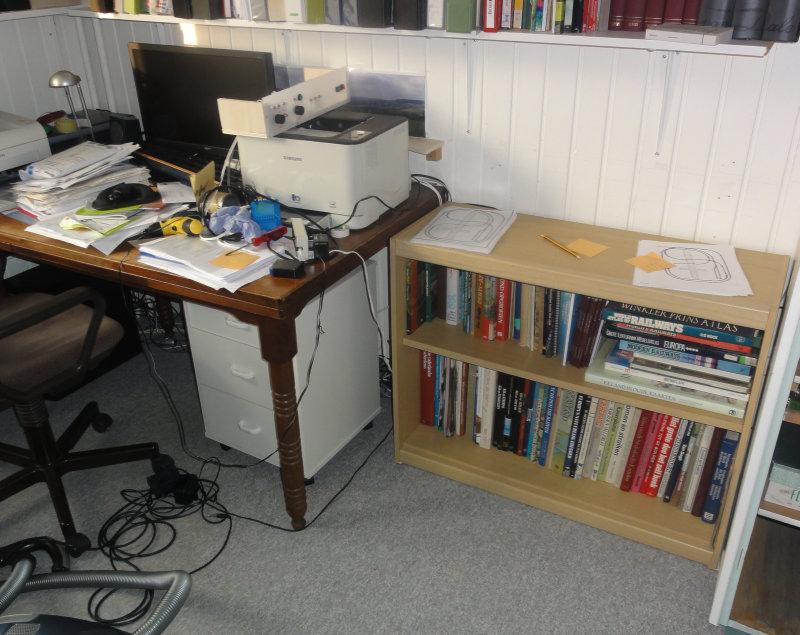

Na een tijdje als vrijwel passief gebruiker van deze website te zijn geweest, lijkt het me goed om mij ook voor te stellen en ook van mijn baan wat te laten zien. Sinds ongeveer een jaar ben ik behept met het virus van de modelbouw. Eerst heb ik een oefenbaantje gemaakt bestaande uit een plateau van 40x100 cm met daarop een pendelbaan met links een uitloop (achterom de computermonitor en printer) van 1,5 meter. Die baan is vrijwel voltooid.
Binnenkort begin ik met een iets grotere baan. Wegens ruimtegebrek kan die baan niet groter zijn dan 100 x 140 cm. Daarop komt dezelfde treinbaan als voorheen (met een bocht een iets grotere uitloop) en een trambaan.

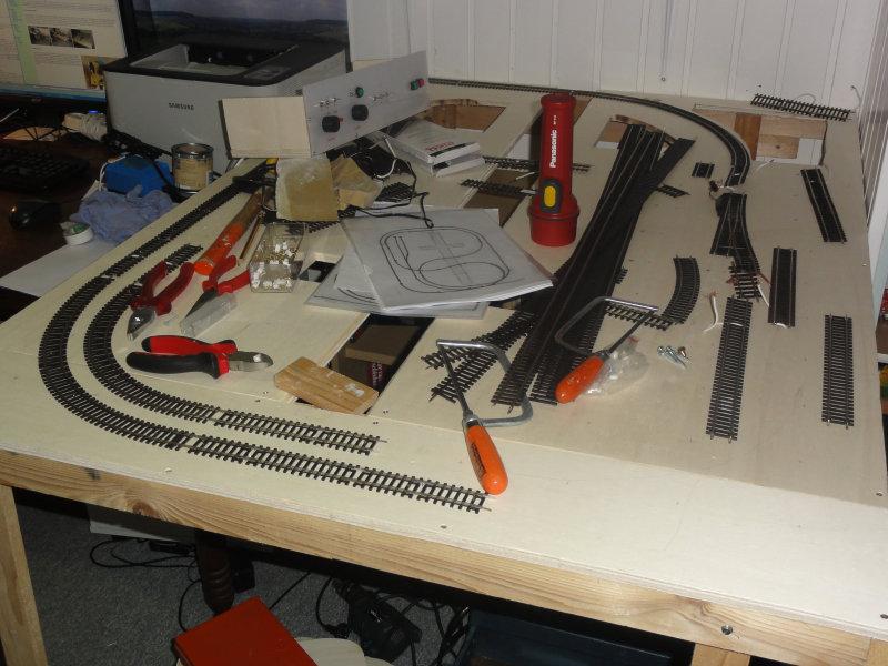

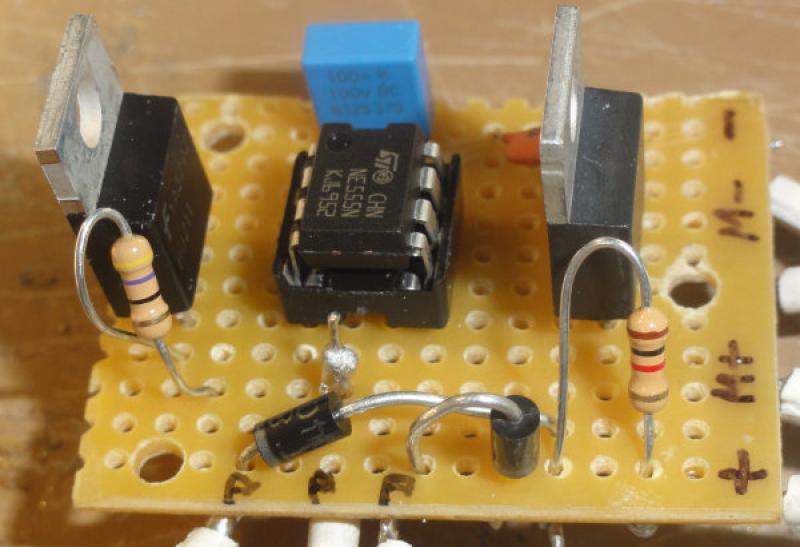

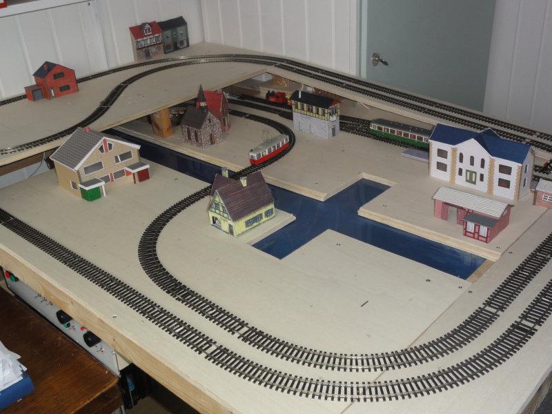

Eindelijk eens wat tijd om aan de bouw van mijn baan te beginnen. In oktober slechts tijd gehad om wat electronica in elkaar te solderen. Een pendelmodule voor de trein die heen en weer gaat pendelen (zie foto), twee maal een pulsbreedte module om de snelheid van de analoge treinbaan en analoge trambaan te kunnen regelen, en verder een schakeltableau in elkaar gezet.

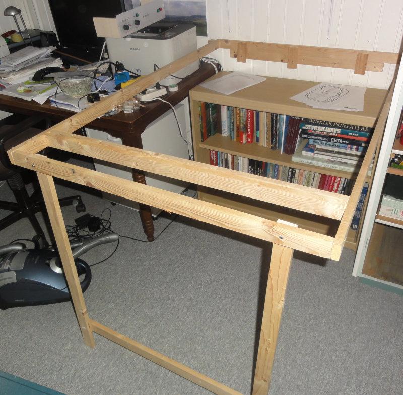

Nu in november eindelijk een weekend vrij om te bouwen. Hout voor de tafel bij de bouwmarkt gehaald, gezaagd en de tafel in elkaar gezet. Alvast wat begonnen met de rails, maar dat is een klus die de komende weken gaat gebeuren, net als het aansluiten om dan te kunnen rijden.
Hieronder een paar foto's.
Een foto van de pulsbreede module waarmee de snelheid van de trein en van de tram kan worden geregeld.
De plaats waar de trambaan gaat komen. Links mijn bureau met computer en printer. Achterlangs de printer en monitor is een spoor waarop de pendelbaan eindigt. Rechts boven de kast komt de trambaan.

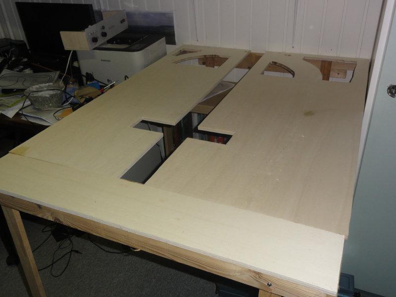

Hier begint het al wat te lijken. De houtconstructie, nog zonder multiplex-platen.
Een plaatje van de multiplex plaat erop. Onder het kruis komt van blauw geschilderd plexiglas een kanaal. De uitstulpingen links en rechts worden een veerhaven voor een veerpont. De gaten achteraan dienen om later tussen niveau nul en niveau 1 te kunnen komen. Achteraan komt er (op ca. 8 cm hoogte) een tweede plateau, waar de tram naartoe stijgt en daalt. Zonder die gaten zou ik er nooit meer bij kunnen, en voor het aansluiten van verlichting en om eventuele ontsporingen er bij te kunnne was dat nodig.
En voor dit weekend de laatste foto. Rommelmaken kan ik dus ook wel. Het leggen van de rails is begonnen, de dubbelsporige bocht (met flexrails) voor de tramlijn ligt als, rechts bovenaan nog los gelegde rails, waar het spoor (R1-bocht naar links achterlangs de printer) met een wissel gaat komen.De flexrails liggen nu nog even gewoon neergelegd, die moeten nog in de baan worden gemonteerd.

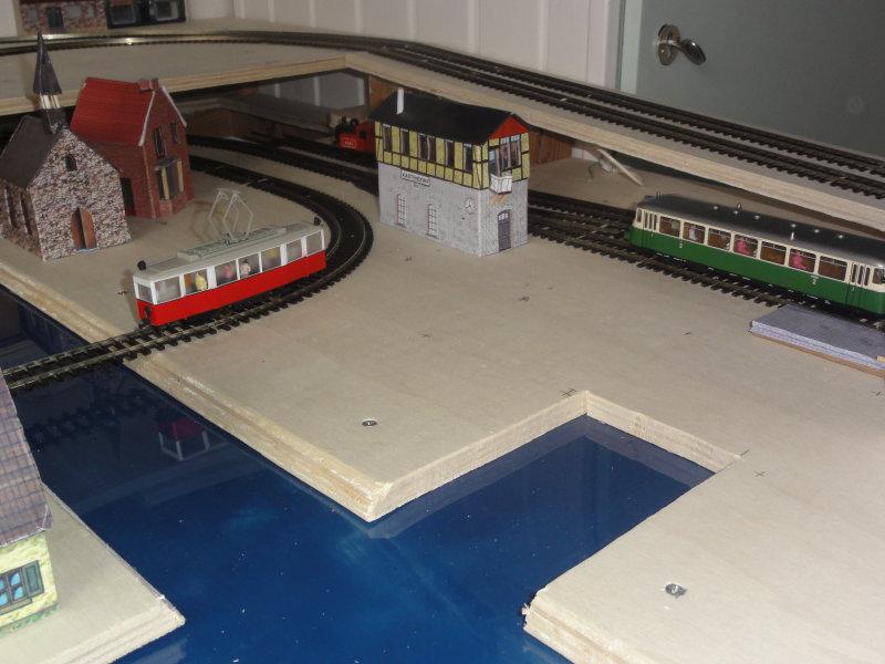

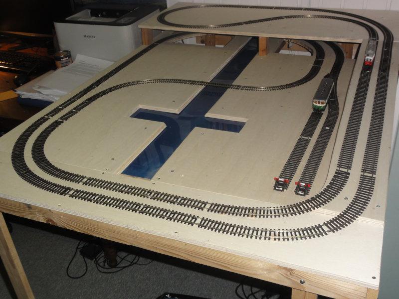

Afgelopen weekend weer wat tijd gehad voor de bouw van Gross-Kastendorf. Hieronder een paar foto's van de vorderingen.
Een overzichtsfoto van het uiteindelijke resultaat van de sporenligging. Rechts vooraan met twee sporen het eindpunt van de trein, die onder de verhoging door naar links afbuigt achterlangs de printer. De tram is een dubbelsporige baan, die twee maal in een grote lus rond gaat. Eenmaal onder de verhoging in een tunnel, en eenmaal bovenop de verhoging. Er zijn in de trambaan dus geen wissels. Rechts zie je de helling waarlangs de tram naar de bovenverdieping (achter op de foto) rijdt.
Wat meer detail van de insteekhaven voor de veerpont, de trein (rechts), de tram (links) en de nog provisorische brug over het kanaal. Het is de bedoeling om daar een ophaalbrug van te maken en in het kanaal een boot te laten varen. Maar dan spreken we wel over een eind in 2012.

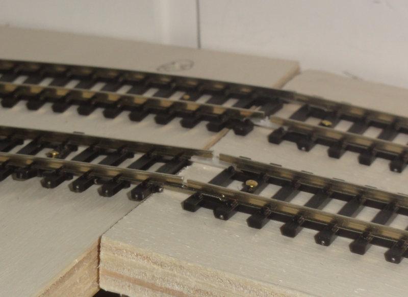

Een detail van beide voertuigen. De tram staat op de helling. Over 85 cm lengte gaat deze ongeveer 7 cm omhoog. Een helling met een percentage dat tegen alle regels ingaat. Vooraf had ik op een stukje proefrail een testje gedaan, en gelukkig is het resultaat uiteindelijk net als de proef; de tram rijdt gemakkelijk de helling omhoog.
Soms neem je weleens een foute beslissing. Mijn eerste plan was om aan het eind van de helling een halte te maken. Dat doe ik met een kort stukje geisoleerd spoor. De overgang met de plastic isolerende railverbinder kwam precies bij de overgang van helling naar bovenste plateau te liggen. Ik had gedacht dat dat wel zou gaan, maar helaas. Met die overgang had de tram teveel moeite. Vele ontsporingen zorgden ervoor dat het hersporingsteam teveel werk had en in de toekomst ook zou krijgen. Inmiddels is deze constructie veranderd in een doorgaand stuk spoor, dat de overgang beter volgt. Ontsporingen zijn nu verleden tijd.
Nog een overzichtsfoto met provisorisch neergezet wat huisjes van de vorige baan. Net achter het seinhuisje staat een oud trein-modelletje. Het was meer een goedkoop speelgoed-dingetje dat niet kan rijden (het heeft aan de wielen zelfs geen flenzen), maar het staat toch wel aardig zo bij het station. Ik weet nog niet of dat een blijvertje is of niet.

Inmiddels rijden de tram en de trein. Ik maak gebruik van gelijkspanning, en voor de snelheidsregeling is er een stukje pulsbreedemodulatie electronica in elkaar gesoldeerd.
Op Youtube is onder
http://www.youtube.com/watch?v=DP_NIzLCjlU
een filmpje te zien van de verschillen in snelheid, geregeld met deze PBM.

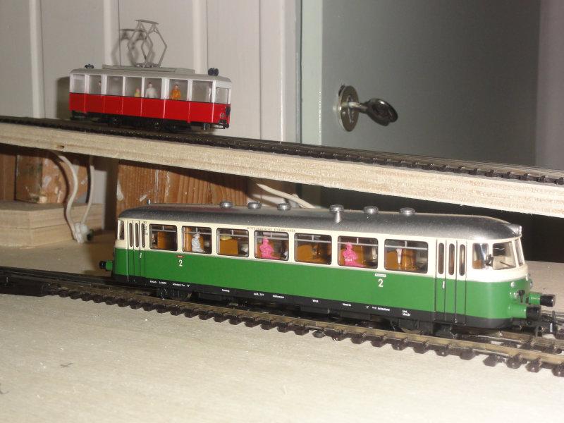

@leovardia: Ik heb een railbus van Brekina, en een tram van Halling.
Meer over het materieel en over de trambaan op mijn website

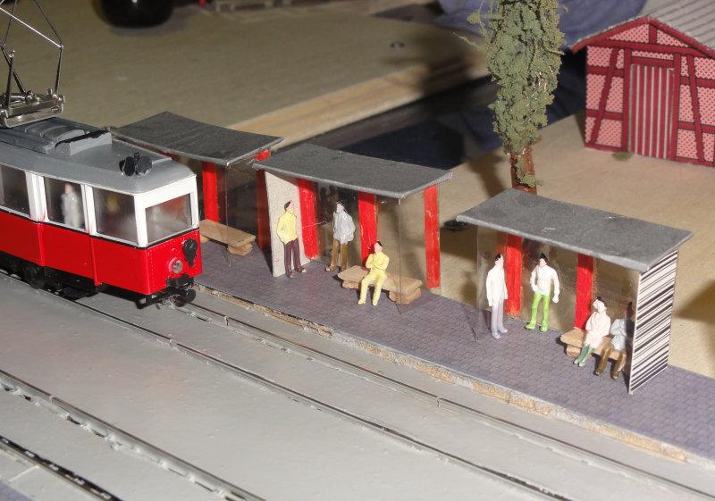

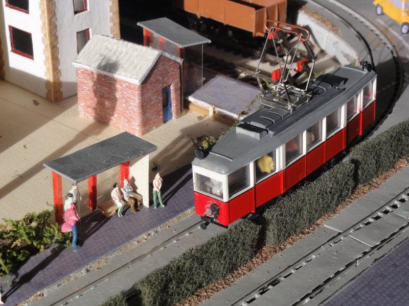

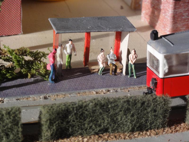

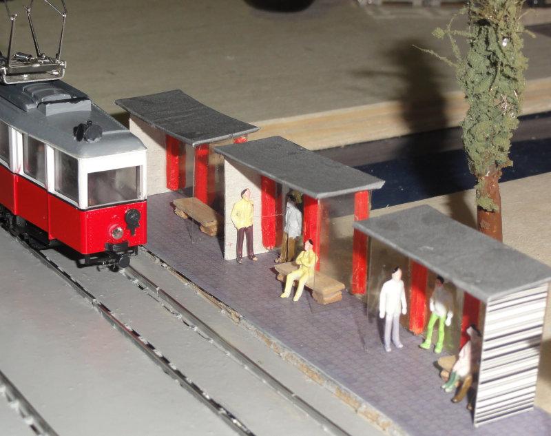

Dit weekend bezig geweest met wat scenery. Een viertal wachthuisjes gemaakt van karton, lucifers en een plastic kaftje. Het resultaat is te zien op de volgende foto's:

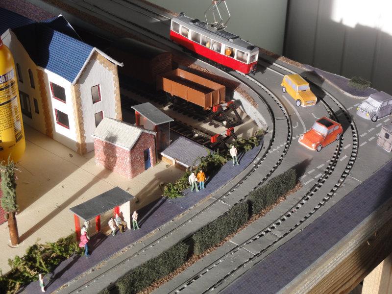

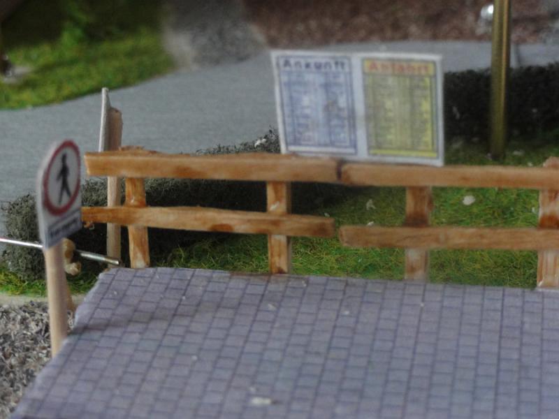

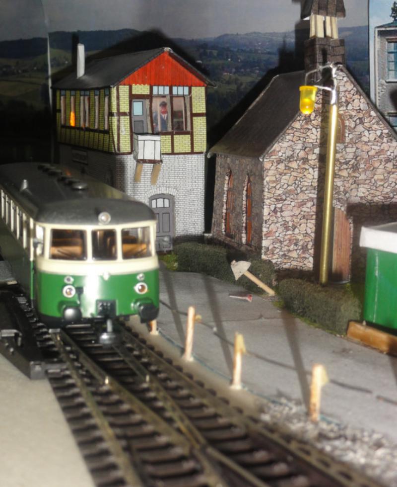

Afgelopen week nog wat verder gebouwd aan de straat met straatspoor. Bosjes naast de straat, een heg ik het midden, en wat wachtende passagiers. Het station op de achtergrond staat alvast, maar de omgeving is nog lang niet af. Heb ik tenminste nog wat te doen dit jaar.....
Ook de stoeprand is nog niet zoals ik die wil. Nog even zoeken op internet naar een leuke rand om die af te drukken.

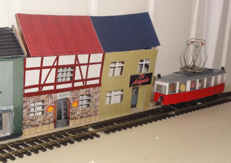

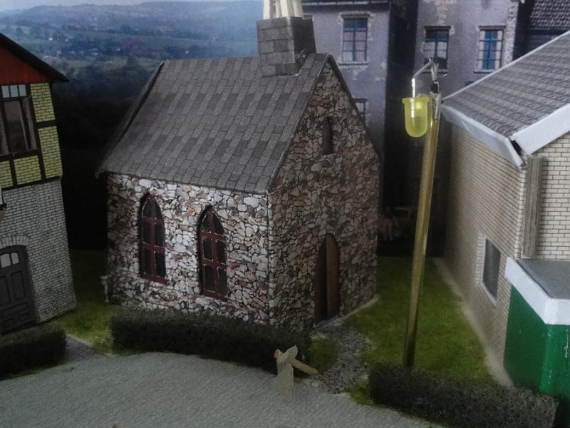

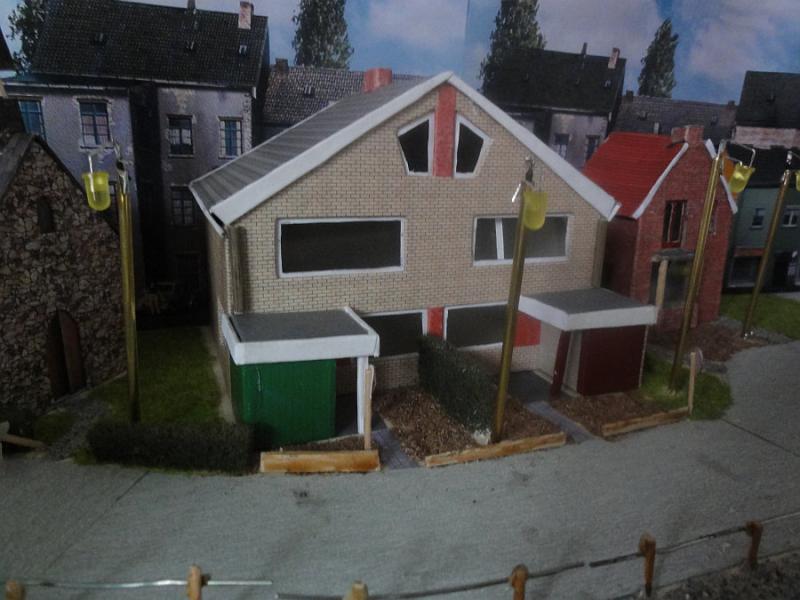

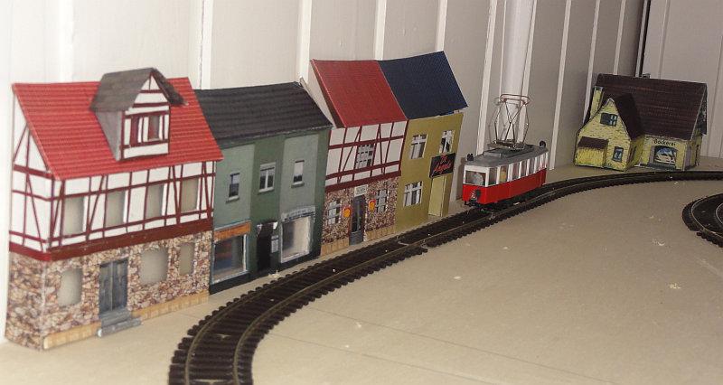

Afgelopen dagen ben ik wat verder gegaan met het bouwen van huisjes. Zoals al aangegeven bouw ik in karton. De rechter twee huizen (in detail in de bovenste foto) zijn nog niet af. De glaszetter moet nog langskomen voor de ramen, en de dakdekker heeft het dak er nog maar los (en scheef) opgelegd. Volgende week komen ze terug om het werk af te maken.

Dit zal toch wel niet de definitieve plek van huisjes en trambaan zijn? De bewoners worden zo bij de voordeur platgereden
Edde
Berichten: 3106
Re:Gross-Kastendorf 100 x 140 cm
16 January 2012, 20:29:09 »
Ruud ik kan bewijzen met foto's uit mijn boekenkast dat dit wel degelijk voorkwam
Buitendeuren gaan naar binnen open,dus bij het naar buitengaan eerst even om het hoekje kijken
gr Ed.
