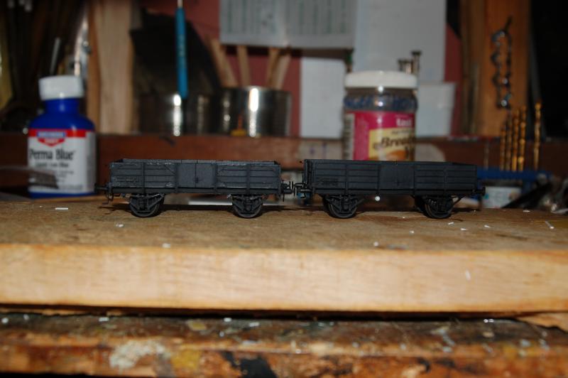

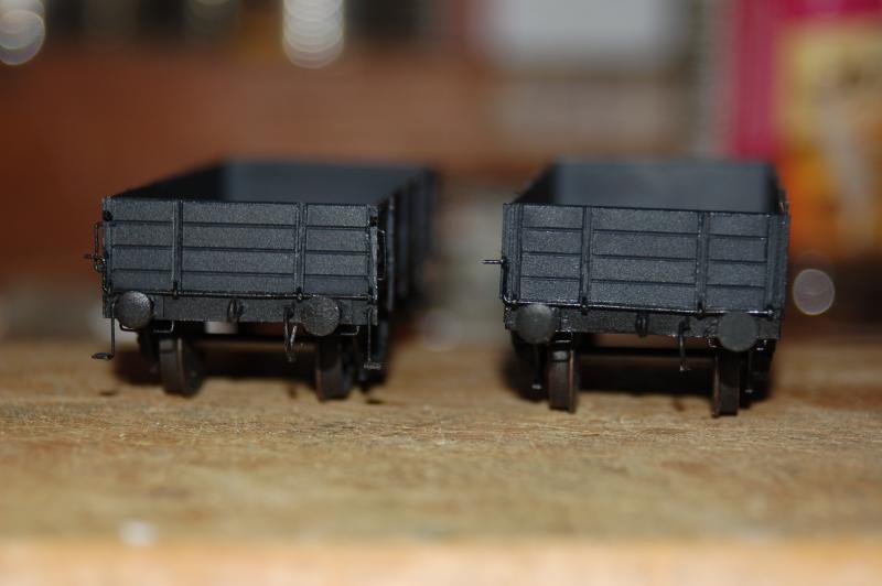

Inmiddels zijn de twee kolenbakken ook voorzien van een laagje verf.
Ik ben nog niet 100% tevreden over de laklaag, maar aangezien er nog decals op moeten laat ik hen nu maar zo.

Op deze kleine foto's kan ik niet zien waar je ontevreden over zou kunnen zijn. Het zijn geen personenrijtuigen, dus of het strak of niet is, zou ik me vooral niet te druk over maken.

mooie bakkies.. (y) alleen.... ::) het zwart van je onderstel is te zwart...drupje wit en drup oranje erdoor... (y)
?? zwart is zwart , ook bij onderstellen  :)

Wat Eric zegt klopt volgens mij wel, die balken werden dacht ik behandeld met carbolineum (creosootolie) (heb ik ooit eens gelezen dacht ik),
en dat zit ergens tussen roodbruin en zwart ;)

Bedankt iedereen.
Erik, bedankt voor de tip, ik zal het eens proberen(als ik het niet vergeet...) Er komt in ieder geval wel een laagje vuil op nadat er decals op zitten.
Ewout, de lak glimt een beetje meer hier en daar en er zitten een paar krasjes aan de binnenkant. Ik heb de lak denk ik niet helemaal goed verdund en gemengd. Niks ergs in ieder geval.
Nick, Volgens mij was het gewoon zwarte verf hoor. Creosootolie op staal werkt niet al te best denk ik. Het zijn immers de stalen onderdelen en het onderstel(grotendeels staal) die zwart moeten. Ik denk eerder dat de zwarte verf is gekozen voor betere bescherming tegen weer en wind.

klopt, had even het idee dat er een houten onderstel onder zat ;) (komt er van als je de hele tijd naar plaatjes van oud ss spul zoekt)
Als het maar glimt waar de decals moeten. Anders eerst even in de blanke lak (gloss!)

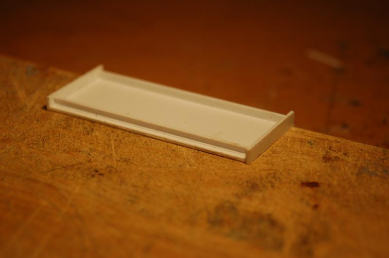

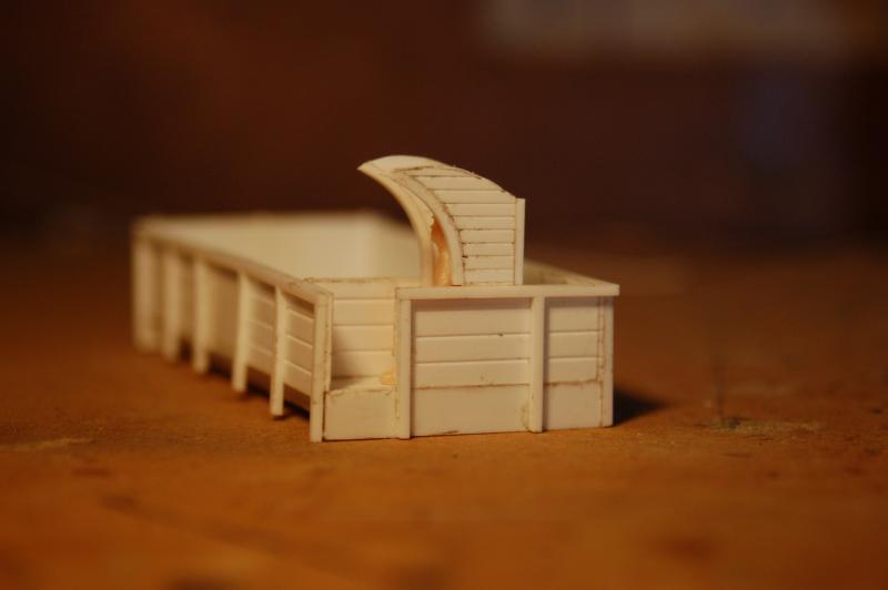

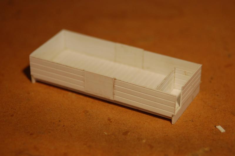

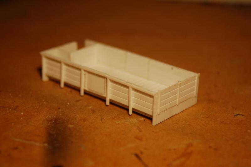

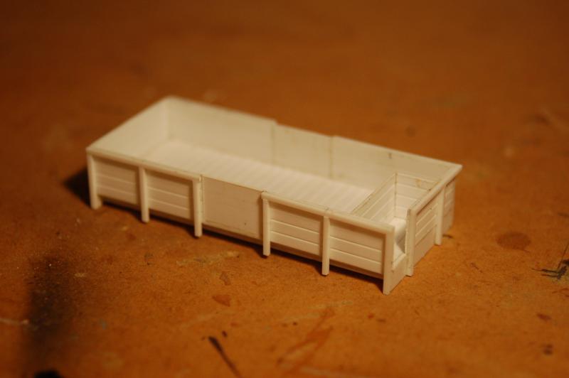

Het heeft niet lang geduurd voordat de kolenbakkenluizen weer begonnen te kriebelen. Nu m'n brug bijna af is kan ik weer wat plaats maken op de werkbank voor een wagentje.
We blijven bij het 10 ton thema, ditmaal een gebouwd door de NRS in 1867. Ze behoren tot de serie 37192-37197. Ik kon deze wagens niet laten liggen, het remmersafdakje is gewoon oergaaf (y)
Dan gaan we eens aan de slag.
Frame;
Wandjes;
Wat houtwerk;
En wat ijzer op de kopwand;
Het resultaat van een zaterdagmiddag lekker doorbouwen. T' schiet al lekker op 8)

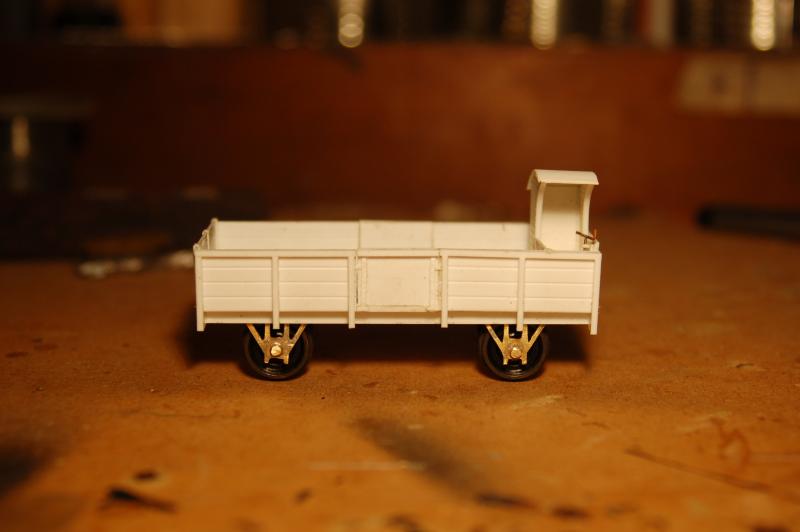

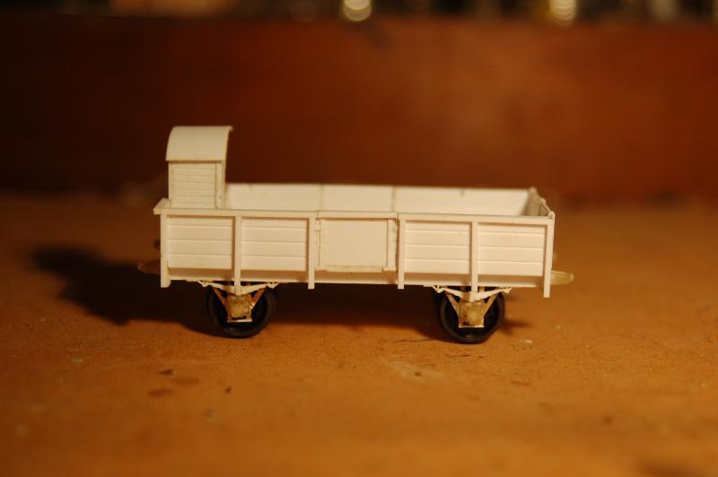

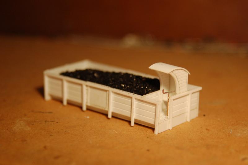

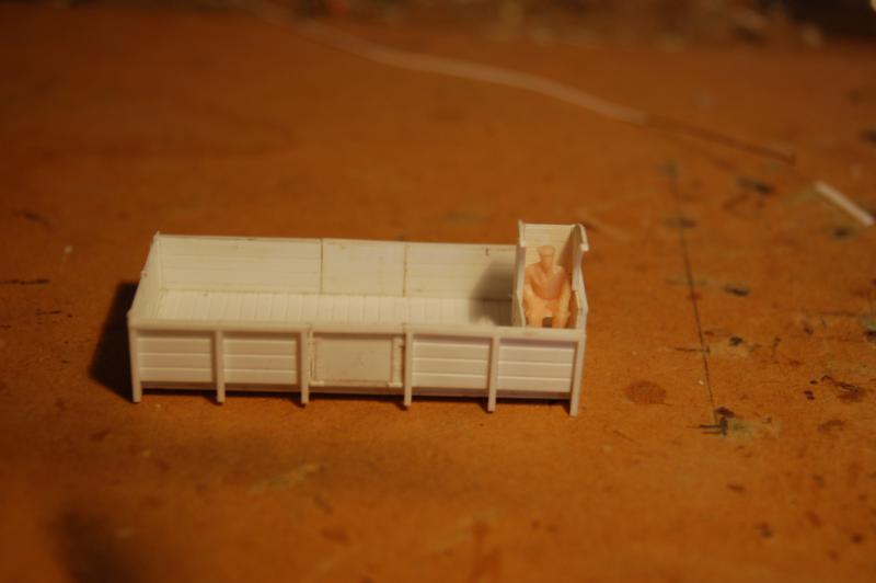

Ondertussen wordt er druk doorgebouwd.
We beginnen met het mobiele Checkpoint Charlie, oftewel het remmers afdakje. Ook van binnen zijn er planken ingekrast, en een houten bankje voor  de remmer is ook present.
En van de zijkant.
Het avondje bouwen werd afgerond met het plaatsen van het dak en de handrem.
Een avondje later had ik ook een stel balansijzers op maat gevijld en gemonteerd.
Dat was het dan weer voor vandaag.

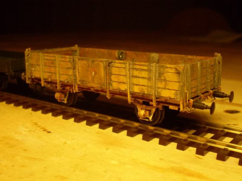

Ik vind je kolenbakken wel heel erg mooi worden. Dat remmershuisje is super. Ik zou eigenlijk ook nog die kolenbak met de ronde kopwand moeten bouwen, dan heb ik weer iets compleet.
Dat is een beetje flauwekul, maar via het Artitec GTU draadje zag ik de site van Gerard van de Weerd, waar hij de verschillende kolenbakken beschrijft. Van zijn site heb ik die ronde kopwand nog niet. Verder schrijft hij dat er geen model van een GL is gemaakt. Dat klopt niet helemaal. In een grijs verleden maakte Jos Blatter onder de naam Spoorwerkatelier mooie messing kits. Later zijn die nog verkocht door AD&TE ook wel 't Hollands Locaalspoor. Die GL was een lastige kit en omdat ik de basis niet goed gebogen kreeg, heeft die kit bij mij heel lang in de kast gestaan.
Totdat ik door Gerard werd geïnspireerd:
Gisteravond is deze bak gestraald, in de primer gezet en afgelakt. Het onderstel is klaar, maar de bak moet nog een beetje lak.
Ivo
