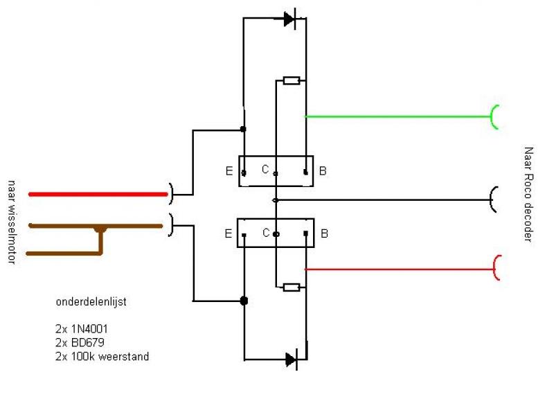

hallo de LA010 aansluiting was toch voor het ompolen ???
ik wilde de decoderkaart zonder de uitgangstransistórs de BD677 uitvoeren omdat bij de WM63  de wisselmotor sectie de wissels ompoolt .
Zijn evt diode's geen optie dan boet toch niet aan kracht in
Gr Ferdinand

Ja, dat is dan toch eenvoudiger en dus ook goedkoper, als je een LA010 gebruikt. En bovendien nog beter ook, hoef je niet te vertrouwen op de eindafschakeling van de Conrad wisselmotor.
Bovendien vind ik de keus voor de Decoder63 niet echt handig, om je wissel te kunnen bedienen moet altijd de PC aanstaan, met koploper als besturingssoftware.
Koploper is ook de enigste software welke het ondersteund, dus je zit daar met handen en voeten aanvast, voor hetzelfde geld, of nog minder kun je ook normale universele wisseldecoders gebruiken.
Mvg
Wim.

Alles goed en wel, maar nou weet ik nog niet hoe dat schema er uit ziet.
En aangezien Ferdinand die spullen al heeft lijkt het me zinnig om daar toch nog even verder naar te kijken.

Matthijs, de LA010 ken ik wel. Het ging mij nu om de WM63.

Hallo Wim, oke ik ben net begonnen om de testbaan aan te leggen, dus kan altijd nog switchen :-), maar welke universele kan ik dan voor hetzelfde geld maken en die goed funtioneren, ga n-spoor rijden DCC, IB en koploper.
Met vriendelijke groet Ferdinand.

Matthijs,
Die schakeling werkt NIET met een roco decoder, bij deze.
daarvoor moet je een Lenz nabouwen.

LS150 van Lenz bijvoorbeeld, daar kun je de Conrad motoraandrijving rechtstreeks mee bedienen zonder extra schakelingen.
Decoder geschikt voor 6 wissels.
Een Uhlenbrock 63410, een universele module voor 10 wissels. Waar je ook complexe seinbeelden mee kunt sturen.
Een standaard Motorola decoder in bouwpakket vorm. Viessmann, Conrad of Tams.
Keus genoeg.
Mvg
Wim.

Matthijs,
Kees-Jan, dit is de originele van Lenz.

« Reactie #55 Gepost op: 19 January 2008, 00:24:30 »
Wim ik heb die 4x nagebouwd op een printje en werkte niet. Ben naar de winkel gegaan en heb een lenz gekocht en nagebouwd en die werkte met de zelfde componenten wel. Raar maar waar.
Het schema is ook anders (effe geen zin op mijn schema op te zoeken maar zwerft hier ergens op het forum rond).

Werkt hij wel met bv een viessmann decoder???

Ja Kees-Jan deze discussie is al meerdere malen gevoerd.
Dit is gewoon de originele van Lenz. Zoals hij in de handleiding staat van de wisseldecoder. En ooit eens door mij is nagebouwd aan de hand van het origineel. Een jaar of 20 geleden.
Matthijs
Ja Matthijs, werkt gewoon met een Viessmann decoder, ergens onder een clubbaan in Zeeland zitten ze, perfect werkend.
Mvg
Wim.

Matthijs,
Als je het wilt proberen of het werkt stuur ik er één van mij naar je op. Dan kun je het proberen en nabouwen.
Hier nogmaals het schema van de nagebouwde Lenz:
