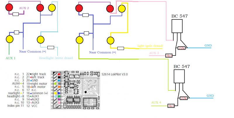

En het schema zoals ik deze heb toegepast:
Daarnaast heb ik funtie's gewijzigd om zo seinbeelden te maken van individuele ledgroep(en)
Als volgt, geldende alleen voor de Lokpilot V3.0 welke ik heb gebruikt.
F0 verlichting omgekeerde L wisselend met de rijrichting, dit is een gecombineerde funtie.
Als volgt heb ik deze geprogrammeerd:
Cv 141 wordt 5 (headlight =1 + aux 1 = 4)
Cv 142 = 0
Cv 144 wordt 36 (rearlight = 2 + aux 4 = 32)
Cv 145 = 0
F1 rangeerlicht aan de huifzijde:
Cv 147 wordt 4
Cv 150 wordt 4
F2 Sluitseinen aan de huifzijde:
Cv 153 wordt 8 (vooruit)
Cv 156 wordt 8 (achteruit)
Dit is overigens even afhankelijk van de rijrichting, wil je bijvoorbeeld dat de sluitverlichting
alleen aan de achterzijde brand, gezien de rijrichting, dan is het even proberen welke Cv er moet
worden voorzien van een 8, dan gaat deze uit wanneer de rijrichting wordt omgedraaid.
F3 Sluitseinen aan de cabinezijde:
Cv 159 wordt 16 (vooruit)
Cv 162 wordt 16 (achteruit)
Ook hierbij is bovenstaand verhaal van toepassing.
F4 Rangeerlicht cabinezijde:
Cv 165 wordt 32
Cv 168 wordt 32
En dan heb ik als laatste nog F5 geprogrammeerd om zowel voor als achter tegelijk rangeerlicht
te kunnen tonen zonder dat F1 en F4 bediend hoeven te worden.
F5 Rangeerlicht huif en cabine:
Cv 171 wordt 36
Cv 174 wordt 36
Dat was het dan wel zo ongeveer, als er vragen of opmerkingen zijn hoor ik dat ook graag.
Gr.
Robbert Jan.
Cranmore Road. Brits 1:43,5

@ RobbertJan, waarom heb je de sluitverlichting niet ook richtingsafhankelijk gemaakt? Zelf pas ik in loc's toe dat:
F0 = wisselend met rijrichting front en sluitseinen zijde 1
F1 = wisselend met rijrichting front en sluitseinen zijde 2
Vervolgens kun je dan het rangeerlicht nog naar eigen inzien doen. Zo wisselt het seinbeeld meet automatisch.
En nog een kleine opmerking op het schema (ik weet het, ik zeur
;p). Ik zou zelf twee dingen anders doen namelijk de LEDjes in serie zetten en een weerstand per "ledgroep" toepassen ipv per zijde. Waarom meerdere weerstanden? Nu stuur je 3 keer zo veel stroom door het rangeerlicht dan dat je doet door de afzondelijke LEDjes van het L sein. Vandaar dat het rangeerlicht ook een stuk feller is. Nu zal het niet stuk gaan omdat de weerstand hoog genoeg is zodat zelfs door één enkele LED niet te veel stroom loopt maar toch. En nog een punt is als je perongeluk sleitseinen met rangeerlicht of L-sein combineert. (weer toegegeven, door de hoge weerstand zal het niet stuk gaan) maar de spanningsverval over de rode LEDjes is anders dan over de witte, de witte LEDjes zullen dus mss wat raar gaan gloeien.
En ben geen voorstander van parallel plaatsen van LEDjes. Door kleine verschillen tussen de LEDjes onstaan makkelijk verschillen in de stromen en dus de lichtopbrengst. Door ze in serie te plaatsen loopt er door alle LEDjes dezelfde stroom. Bijkomend voordeel, je verstookt een stuk minder warmte in je weerstand.
Een aangepaste versie hoe ik het gedaan zou hebben (zegt niet dat je het fout gedaan hebt, laten we dat voorop stellen).
Eventueel is de weerstand van de twee frontseinen te combineren met de weerstand van de sluitseinen (maakt 2 weerstanden per zijde) omdat deze nooit tegelijk branden.

Bedankt voor deze extra toelichting, dit is alleen maar van meerwaarde.
Extra weerstanden is natuurlijk niet gek, en het zal zeker schelen in warmte die
onder de kap wordt geproduceerd.
