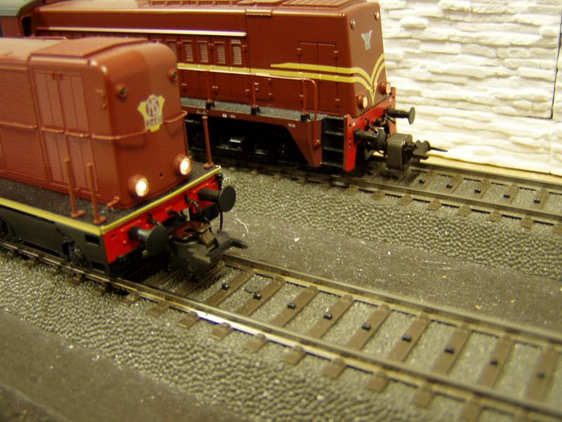

Het verschil tussen de Marklin en de Roco NEM-telex:
Links de Marklin, rechts de Roco NEM-telex. Vanuit deze hoek allebei even lomp.
Vanuit de meeste hoeken gezien ziet de Marklin er wat beter uit dan de Roco.
* De Marklin koppelt ruim 1mm korter dan de Roco.
* De Marklin is gevoeliger voor bramen op de tegenkoppeling dan de Roco, wagens blijven dan alsnog hangen tijdens het ontkoppelen.
* De Roco is wat magnetischer dan de Marklin waardoor een tegenkoppeling met een metalenbeugel blijft plakken. Dit is alleen een probleem bij korte treinen, langere blijven evengoed wel staan.
* Bij de Roco had ik bij meerdere exemplaren het probleem dat ze iets te breed waren waardoor de tegenkoppelingen bleven klemmen. Dit is echter eenvoudig te verhelpen.
* De Roco wordt aangestuurd met een Lokpilot 3 met de speciaal hiervoor bedoelde functie voor digitaal koppelingen. De Roco is geheel van metaal en kan zijn warmte dan ook goed kwijt. Na een halve minuut is hij niet meer dan lauw.
* Bij de Marklin werkt deze functie niet goed. Na veel experimenteren staat hij nu op Pulse CV 115/116 op 18. Ook dan wordt hij niet te warm. Ook wordt hij dan niet te magnetisch, waardoor het stifje ook nog een keer terug wil vallen.
* De Roco is een simpel, maar goed doordacht ding. In het vaste deel zit geen ijzer, het bewegende deel is zwaar, hierdoor valt de beugel altijd goed terug. Je kunt er dus ook gewoon mee spelen.
* De Marklin is veel gecompliceerder, het feit dat ik een foto van het binnenwerk heb zegt eigenlijk al genoeg. Als het spoeltje bekrachtigd wordt, gaat het stifje omhoog, de twee grijze deeltjes hangen dan naar beneden, als een harlekijntje, waardoor de koppelingshaak om zijn asje kan draaien, hierdoor kan de tegenkoppeling over de haak schieten. Bij de exemplaren die ik heb zaten er bramen op die grijze deeltjes, hierdoor bleef het draaipunt van die twee beentjes te hoog zitten, waardoor er aanvankelijk bijna geen trein achter wilde blijven hangen. Het naar beneden vallen van de bewegende deeltjes is het zwakke punt van deze koppeling. Ontkoppelen en meteen weer aankoppelen wil bijna nooit, bij computergestuurd rijden zit hier veel meer tijd tussen en zijn ze wel bruikbaar.
Mijn voorkeur gaat uit naar de Roco.
