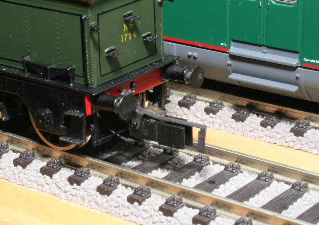

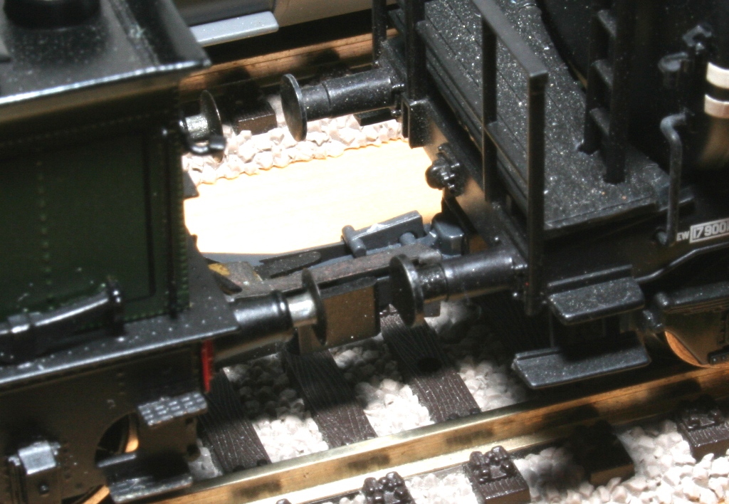

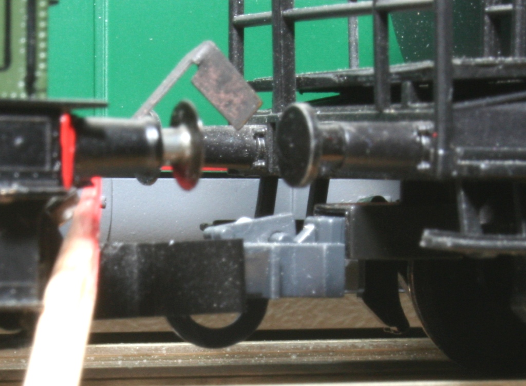

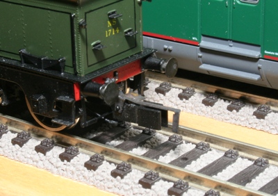

« Reactie #30 Gepost op: 10 June 2011, 22:17:16 »
Even het ding er snel ingfestoken, nog niet aangesloten ;)
... slechts een fractie groter dan een Roco KK
... gekoppeld. Je zie dattie ca 1 mm langer is. Afgemeten aan de bufferafstand.
... en zo ontkoppelt het. Zit een spoeltje in, dat een magneetje omhoog duwt.
Zal in het 1706 draadje wel verslag doen van de rest ;)
Grtzz,
Karst
