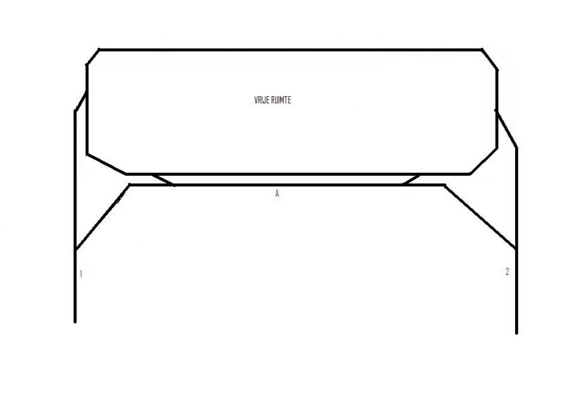

Sicco Jan
Berichten: 840
Re:H0 Baan in kamer van 265 cm x 239 cm
Reactie #38 Gepost op:
07 July 2011, 23:00:41 »
red-eagle,
situatie links wordt dan zoiets als:
Groet, Sicco Jan

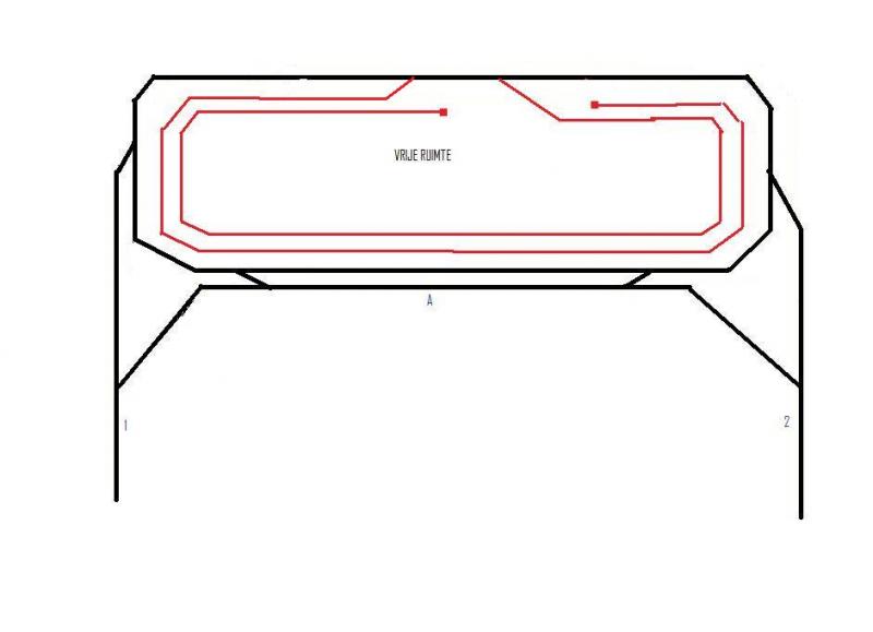

loclion
Berichten: 266
Reactie #39 Gepost op:
08 July 2011, 22:12:51 »
Hoi red eagle,
Zoals jij de keerlus hebt getekend, schiet het niet echt op, je rijdt vd opstelsporen naar de keerlus maar rijdt net zo snel weer terug naar de opstelsporen.
Ik heb het plan van Sicco Jan wat uitgewerkt en nu kan je opstelsporen bij 1 en 2 maken en van twee kanten vanuit de keerlus (die nu om de vrije ruimte ligt) kun je de opstelsporen 1 en 2 oprijden en vanaf 1 en 2 ook weer in twee richtingen vertrekken. (treinstellen)
Met een loc voor de wagons rijdt je achteruit van 1 of 2 naar spoor A en dan vanaf hier vooruit vertrekken, kan natuurlijk ook net andersom; van A achteruit naar de opstelsporen.
Je kan een of twee plekken in de keerlus maken om naar boven te klimmen.
Ditzelfde kun je natuurlijk ook op niveau 1 maken met je eigen fantasie over aftakkingen en inhaal sporen.
gr Leo.

loclion
Berichten: 266
Reactie #42 Gepost op:
09 July 2011, 09:44:51 »
Hoi Red Eagle,
Volgens mij blijf je op deze wijze wel binnen de 3% en anders trek je de rode lijn maar door tot aan de middenplaat. Rode blokjes = niveau 1.
Ik heb bewust geen aftakking bij het onderste spoor gemaakt, aangezien daar al twee wissels zitten en je moet hier en daar ook nog keerlus problemen (kortsluiting) oplossen.
gr Leo.
