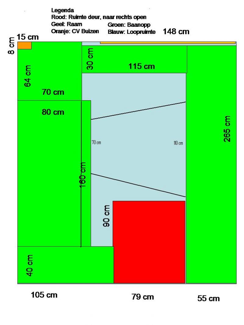

Het klopt dat de tekening nog niet op schaal was. Ik had hem even snel gemaakt voor de duidelijkheid. Een plaatje zegt toch altijd meer dan alleen tekst.
In de 105 cm moet een keerlus lukken, alleen is de vraag kan ik dan nog bij de achterkant? Ik zit ook te denken om een stukje 105 te doen waar de bocht is dan eerder reeds schuin naar zeg 85 verkleinen.
Ik zal morgen eens proberen om een nieuwe tekening te maken, met daarin een keerlus, om te kijken hoe dat uitkomt. Alleen moet ik nog even leren om met anyrail te werken. Rails neerlegen lukt wel, al heb ik nog geen idee hoe ik hellingen moet maken, maar ja dat is kwestie van de handleiding eens te gaan lezen

uit jouw verhaal haal ik dat de afmetingen voor je kamer leiden tot een bijna vierkante kamer, maar in de tekening is deze toch rechthoekig. Ook al ben je nu aan het voorplannen, een tekening op maat zal een heleboel helpen.

Zo ik had weer even wat tijd. Ik heb de tekening nu zoals beloofd op schaal gemaakt. Daarnaast heb ik 2 manieren van indeling gemaakt. Al heb ik nu nog geen idee of je dan overal bij kan.
Allereerst de kamer leeg op schaal:
Kamer met baan rondom:
Kamer met baan groot deel in het midden en ruimte er omheen:

hoi Stefan,
Ik heb een ruimte van ong 3.25 x 3.25, "da's veel" hoor ik jou nu al zeggen maar toch niet gek veel meer. Ik heb gekozen voor een baan rondom met een open ruimte in het midden. Is prima te doen. Ik ga er van uit dat je de deur niet kunt vervangen door bijv. een schuifdeur, ik weet niet hoe je met je hoogtes zit maar je zou voor het deurgat door een overbrugging kunnen leggen waar je permanent onderdoor moet, zo heb ik het ook gedaan. Mijn onderbouw staat nu en het bevalt uitstekend. Succes er mee!

Bedankt voor je reactie Martijn,
Ik wil de deur toch wel echt vrij houden. Met een kleine die over een paar jaar de deur zelf open kan maken en dan hem open doet wanneer het niet kan, wil ik toch liever niet aan te denken. En schuifdeur vind ik ook niet echt een oplossing.

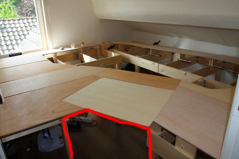

De deur is hier ook vrij gehouden, gaat naar binnen open. Maar wil je naar het mangat -midden van de kamer- dan moet je dus onder de baan door... dat bedoelde ik. Gr.Martijn

Ah, okay dat had ik er niet uitgehaald, sorry. Ja mangat vind ik principe geen probleem. Aan de rechterkant van baan in het midden moet ik onder de baan door om naar de andere kant te kunnen komen.

Zie de foto genomen in het deurgat met de deur naar binnen draaiend, het is nu allemaal nog lang niet afgemaakt maar het rode gemarkeerde gebied is de doorgang. Straks afgewerkt met platen zodat het een mooie "gang" word. Succes!

Hoi Red-Eagle,
De baan langs de muren lijkt mij de beste opstelling.
Om overal goed bij te kunnen komen heb ik een rijk wijte van ongv. 80 cm genomen.
Als je het groene vlak links 70 cm breed maakt, kun je in het midden nog een plaat kwijt van 70x110 cm en krijg je dus een mangat tussen deze plaat en de baan bij het raam.
gr Leo

@Martijn. Ziet er netjes uit. Hopelijk krijg ik dat ook voor mekaar.
@Leo. Dat is ook nog een idee, al zou ik denk ik dan wel een rechte plaat nemen of iets minder breed om bovenin toch nog 40 er tussen te houden. Enige probleem is denk ik linksonder. Ik weet niet of ik eigenlijk in de hoek kan komen.

Ik heb van het middenstuk ook de maximale maten genomen en zo kun je ook rond rijden.
Als je wilt weten of je linksonder in de hoek kan komen, moet je de diagonaal uitrekenen en dat gaat als volgt; lengte in het kwadraat + breedte in het kwadraat = de wortel van de uitkomst, dus in dit geval; 80x80+40x40=6400+1600=8000 en hiervan neem je de wortel en dat is iets minder dan 90 (90x90=8100). Hier kun je moeilijk bijkomen.
Als ie 70cm diep is dan wordt het 70x70+40x40= 4900+1600=6500 en daarvan de wortel wordt het iets meer dan 80 cm (80x80=6400), e.o.a Piet heeft deze stelling bedacht.

Bedankt voor de wiskunde les. Ik zal in ieder geval de maten in mijn tekening vast aanpassen naar 70 cm.
Ps ik ben nu even met anyrail aan het stoeien. Ben aan het proberen om een keerlus, schaduwstation die 15 cm lager in de kamer te krijgen, zonder gebruik te maken van een klimspiraal, maar dat valt niet mee.
