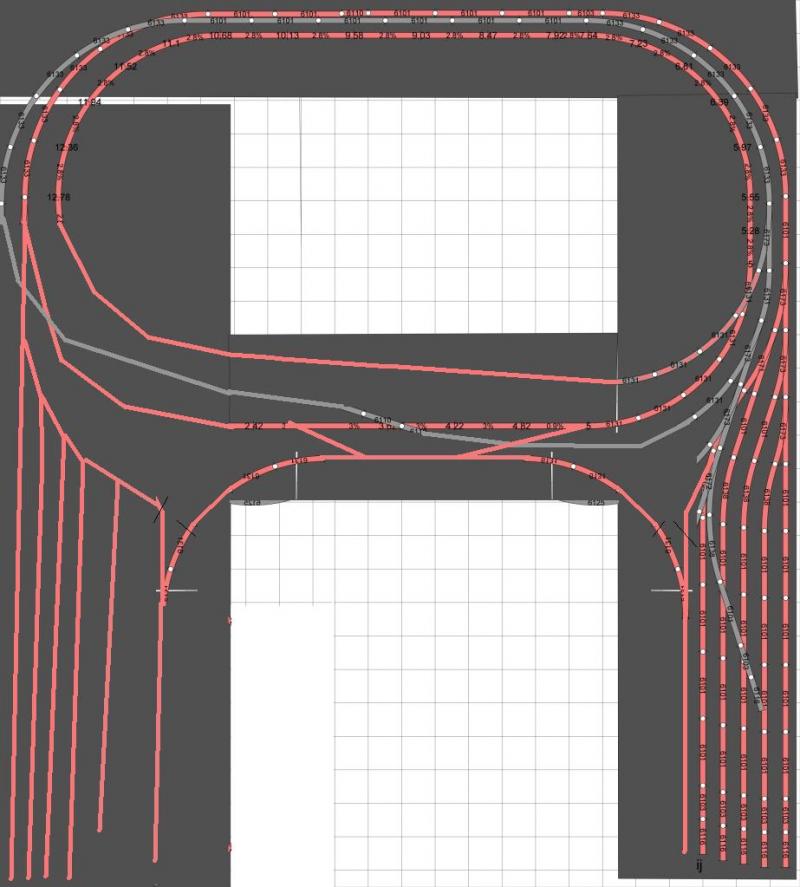

Ik ben weer even wezen puzzelen in anyrail. Ik ga toch maar proberen om een klimspiraal te maken (ja ik weet het wilde er niet aan) anders word het een heel moeilijk verhaal om zowel een keerlus als een schaduwstation te maken. Ik heb dit als onderste laag gefabriceerd. Ga dit werken?
Er moeten nog opstelsporen worden getekend, maar ja dat is niet zo n probleem, gaat me nu even om de keerlus en klimspiraal. Wat vinden jullie kenners ervan?

Na een hoop lezen, veel nadenken (en dromen van een mega ruimte) en het rijden op mijn kleine test modulebaan, heb ik een aantal dingen geleerd. Ten eerste vind ik het wel prettig dat een trein een rondje kan rijden (blijft een mooi gezicht om te zien) en ten tweede dat ik het rangeren wel een uitdaging vind. Hierdoor en de beperkte ruimte heb ik besloten dat ik een kopstation ga maken. Het voordeel is dat er een extra loc dient te worden gebruikt die de trein weer laat vertrekken. Daarnaast ben ik tot de conclusie gekomen, dat een keerlus en klimspiraal gewoon niet haalbaar zijn. Het neemt teveel plaats in.
De baan zal in ieder geval in modules worden gemaakt aangezien hij in de toekomst van zolder naar de aparte kamer dient te worden verhuist. Tevens biedt dit het voordeel dat ik een stukje kan uitwerken en testen en dan weer met het volgende kan beginnen.
Na dit alles in beschouwing te nemen heb ik het volgende in anyrail gemaakt.
Een stukje uitleg lijkt me wel op de plaats:
De rode sectie is het schaduwstation, dit traject daalt tot -5 cm tot het punt waar het de groene sectie kruist.
De groene sectie is de route naar de brouwerij. Dit traject stijgt 8 cm tot aan punt waar het de grijze sectie kruist.
De blauwe sectie is het rangeerterrein.
De orange sectie het kopstation met 2 perrons en een extra spoor om een personen terrein weg te zetten.
De lichtblauwe sectie is de locloods. Het spoort achter de locloods kunnen locs, wagons met gebrekken etc staan.
Nu is mijn plan verre van perfect (ja ik heb zelfkennis ;) ). Zijn er volgens jullie kenners nog dingen die het beter zouden maken of dingen die ik over het hoofd heb gezien?

Na wat testen bleek mijn station niet groot genoeg te zijn voor de langste trein. Dit heb ik opgelost door het station in de breedte te leggen. Tevens heb ik wat extra punten gemaakt waar materiaal kan worden gelost naar aanleiding van Daan zijn hints.
De passagierstreinen kunnen alleen van station naar schaduw, maar dat vind ik niet erg als ik ze maar af en toe zie.
Hierbij het nieuwe plan:
De lijnen vanaf het station gaan beide een tunnel in waarbij de onderste via een brug weer zichtbaar wordt en over het station gaat. Hier komt een bedrijf op hoogte. De bovenste daalt in de berg langzaam af naar beneden toe.
