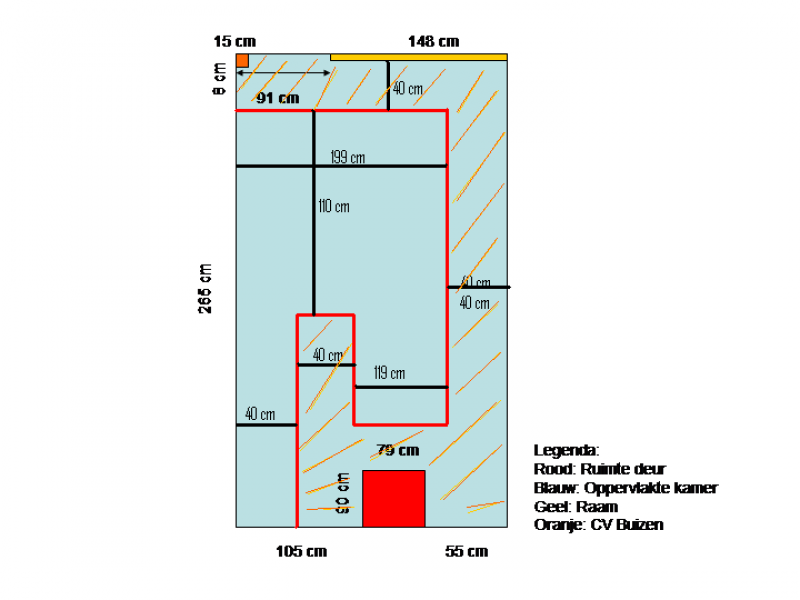

Ik heb al eerder iets geplaatst, maar ik zal het nu wat netter doen. Mijn naam is Stefan en ik ben al weer 36 jaar oud en heb sinds kort een klein manneke van 7,5 maand. Ik wil in zijn kamer, in de toekomst, mijn baan gaan bouwen. Nu ga komen er binnenkort dakappelen op zolder (wat in de toekomst zijn kamer word). Nu is mijn idee op om zolder alvast rekening te houden met de maten van zijn kamertje. Deze zijn 265x239 cm. Is niet heel groot, maar ja beter dan niks.
Ik wil in deze kamer een u vorm of eventueel een u met een een extra streepje in het midden bouwen, waarbij ik nog wel het raam open en dicht wil kunnen doen en schoonmaken. De tekening van de ruimte is als volgt.

« Reactie #1 Gepost op: 05 June 2011, 21:24:33 »
Hallo Sander, Stefan,  ;D
Het is inderdaad niet zo hele grote ruimte voor al je wensen. Maar met wat passen en meten moet het wel gaan lukken. Heb je al een kijkje genomen in de Encyclopedie? Daar staat wel wat informatie over het ontwerpen van een baan.
Voor jou in ieder geval:
- Als je 4 rijtuigen en een lok kwijt wil zit je zo op 1.50 m1 perronlengte.
- De diepte van de baan, maximaal 0.80 of iets breder als je ook aan de andere kant erbij kan.
- Wil je rond kunnen rijden of mag het ook pendelen zijn?
- Heb je zelf al een schets in gedachten? Dan graag deze hier ook neerzetten.
- Moet het raam en de CV-buizen bereikbaar blijven?

« Reactie #2 Gepost op: 05 June 2011, 21:29:19 »
Ronald,
Bedankt voor je antwoord. Mijn naam is wel Stefan maar dat zal ik je vergeven. Ja encyclopedie heb ik bijna helemaal doorgelezen. Ik ben al bezig aan het schetsen, maar ik weet niet wat handig is om wat aan welke kant te doen en hoe ik het schaduwstation kan bereiken. Rondrijden is niet perce nodig, als er maar een keerlus in komt. CV buinzen hoeven niet bereikbaar te zijn, is alleen maar vermeld dat ik daar niks kan bouwen. En ja raam moet bereikbaar zijn staat ook in mijn berichtje.

« Reactie #3 Gepost op: 05 June 2011, 21:35:50 »
Stefan,
zonder iets te tekenen: ik zou beginnen met de randvoorwaarden. Rechtsboven een gleiswendel, kost 1m radius. Dan aan de linkerkant
een groter station, met daaronder een schaduwstation. Links van de deur kan net de keerlus voor het schaduwstation
denk ik. En dan aan de rechterkant of een ander station of industrieterrein voor de brouwerij en het nodige rangeerwerk

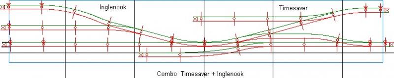

Stefan
Om je een idee te geven van hoeveel ruimte een baan inneemt
Hierboven een ontwerp van mij  met Winrail.   lxb = 270 cm * 50 cm
Ikzelf ben nog niet helemaal tevreden hierover, dus zal het nog enigszins aanpassen.
Projecteer dit als het ware in je ruimte en kijk wat er overblijft.
groet Jeroen

« Reactie #6 Gepost op: 05 June 2011, 21:51:03 »
Hallo Fred,
Allereerst bedankt voor je reactie. Ten aanzien van het bouwen van een gleiswendel zie ik wel een beetje tegenop. Ik heb er al veel over gelezen, maar het lijkt mij toch wel lastig om alles netjes te zagen (dat zal nog wel lukken), alles aan elkaar monteren en dan ook nog de stijgingspercentage's in de gaten te houden.
@Sicco Jan.
Ja ik zit wel vast aan H0, heb al mijn materiaal daar al van en daarnaast vind ik dat eigenlijk gewoon de mooiste maat. Kleiner kan mij niet echt bekoren, sorry!
@jeroen Ik weet dat het allemaal veel ruimte in neemt. Ik heb nu een baantje van 70x315 maar daar kan ik niet zoveel mee. Stations is daar al uit deze boze. Is alleen een rangeerstuk geworden.

« Reactie #7 Gepost op: 05 June 2011, 22:01:12 »
  ;D
Maar je kan niet echt veel of echt niet veel  ;)  met deze ruimte. Hoe denk je erover om de baan minder breed te laten zijn en hem langs de muur te laten lopen? Bijv 20 cm breed.  Kun je ook nog bij het raam. Door bijv bovenkanten van kastjes  voor opbergruimte als "tafel" te gebruiken.

Hoi Stefan,
Ik heb geprobeerd om zoveel mogelijk baan ruimte te creëren en heb daarbij 40cm als loop ruimte genomen (oranje streepjes), ik heb natuurlijk geen idee hoeveel spierbundels jij onder het middenrif hebt en anders maar wat aanpassen.(loop ruimte dus). Misschien dat je bij de deur de baan afmetingen nog wat kan aanpassen maar je hebt ook ruimte nodig voor je bedienings paneel.
gr Leo

« Reactie #12 Gepost op: 06 June 2011, 20:36:34 »
Bedankt voor alle reacties.
@Gert. Ik ben lid, maar ik ben pas halverwege dus ik heb nog niet gelezen.
@Leo Bedankt voor de tekening. Ik zat zelf eerst te denken aan een U vorm, dus via de linkermuur langs het raam naar de rechterkant weer verder, zoals ook Jeroen zegt. Zolang ik het niet te breed maak onder het raam moet dat kunnen Persoonlijk heb ik nog niet zo n idee wat in de pratijk nu prettiger is.

« Reactie #13 Gepost op: 06 June 2011, 22:52:41 »
Ik rijdt zelf schaal N en heb weinig idee van de minimale radius in schaal H0 maar dacht dat die 119cm rechtsonder wel kon. Het mooiste zou zij dat je die tekening nog in de goede verhouding zet want nu geeft het een vertekend beeld, bv die 119cm is nu kleiner getekend dan de 110cm verticaal. Mijn idee om de baan rond te laten gaan heb ik aangegeven met de stippellijn. Je moet maar even kijken wat je het mooist vindt.

« Reactie #14 Gepost op: 07 June 2011, 21:16:33 »
dit was mijn idee:
allemaal heel schetsmatig, je kunt nog net bij het raam. De radius naar de linkerkant
zal een R2 worden, maar met deze ruimte ga je compromissen moeten maken.
Onder de linkerkant kun je denk ik een redelijk schaduwstation kwijt met keerlus, die 105cm past dan weer netjes
