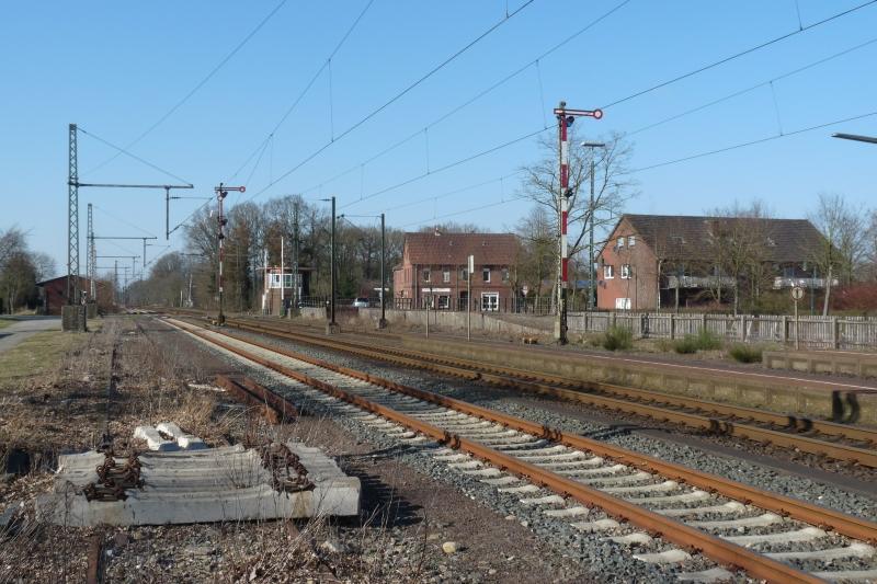

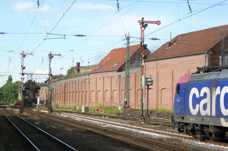

Hieronder voorbeeldjes van een dubbelsporige hoofdlijn met een of meer inhaalsporen (aanklikbaar).
Lingen noordzijde: linkersein (hoofdspoor noord-zuid) mag je met 60 km/u door de wissels, in het midden (hoofdspoor zuid-noord) zonder beperking en rechts (inhaalspoor) met 40 km/u
Leschede noordzijde: linkersein (inhaalspoor) mag je met 40 km/u door de wissels, rechts (hoofdspoor zuid-noord) zonder beperking, vertrek vanaf het hoofdspoor noord-zuid is hier richting het noorden normaal niet mogelijk/toegestaan
