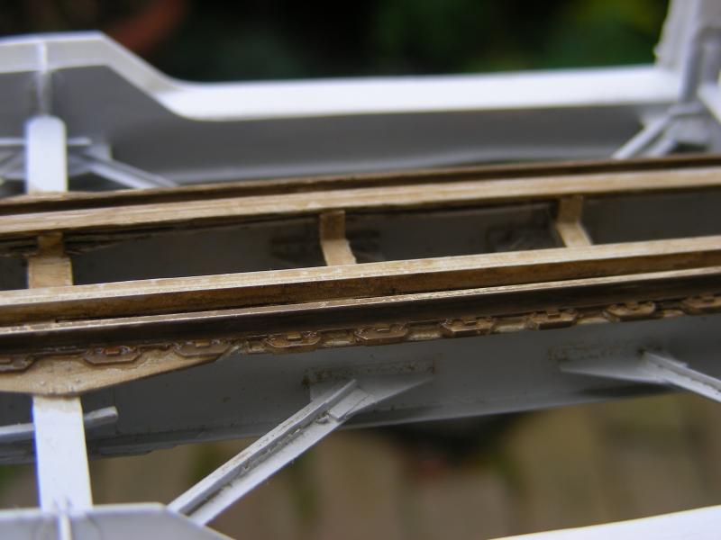

Vandaag toch nog pic's!! Ik ben lekker bezig geweest. Eerst de rail verroest. Ik heb de in diverse draadjes hiervoor aangeraden Tamiya XF 64 niet in huis (en ook de plaatselijke treinenboer tijdelijk niet). Daarom maar gebruik gemaakt van wat ik wel had. De keus is gevallen op Humbrol Matt 29. Met het volgende resultaat, eerst en detail
en vervolgens als overview:

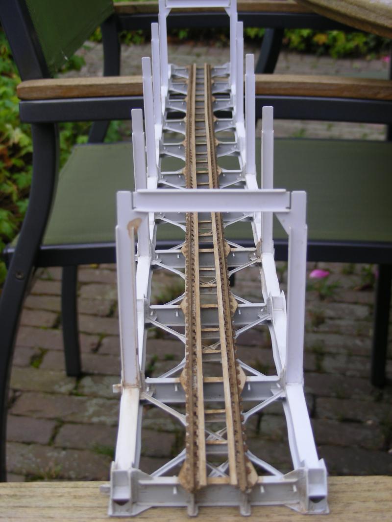

Vervolgens de rails schoongemaakt en een deel van de draagbalken voor de roostervloer aangebracht. Hierbij blijkt maar weer eens dat tellen best moeilijk is. Ik heb er 10 gemaakt in de overtuiging dat dit voldoende was. Niet dus, nog 10 te gaan. Voorlopig ziet het er dan zo uit:

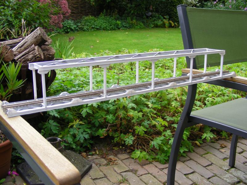

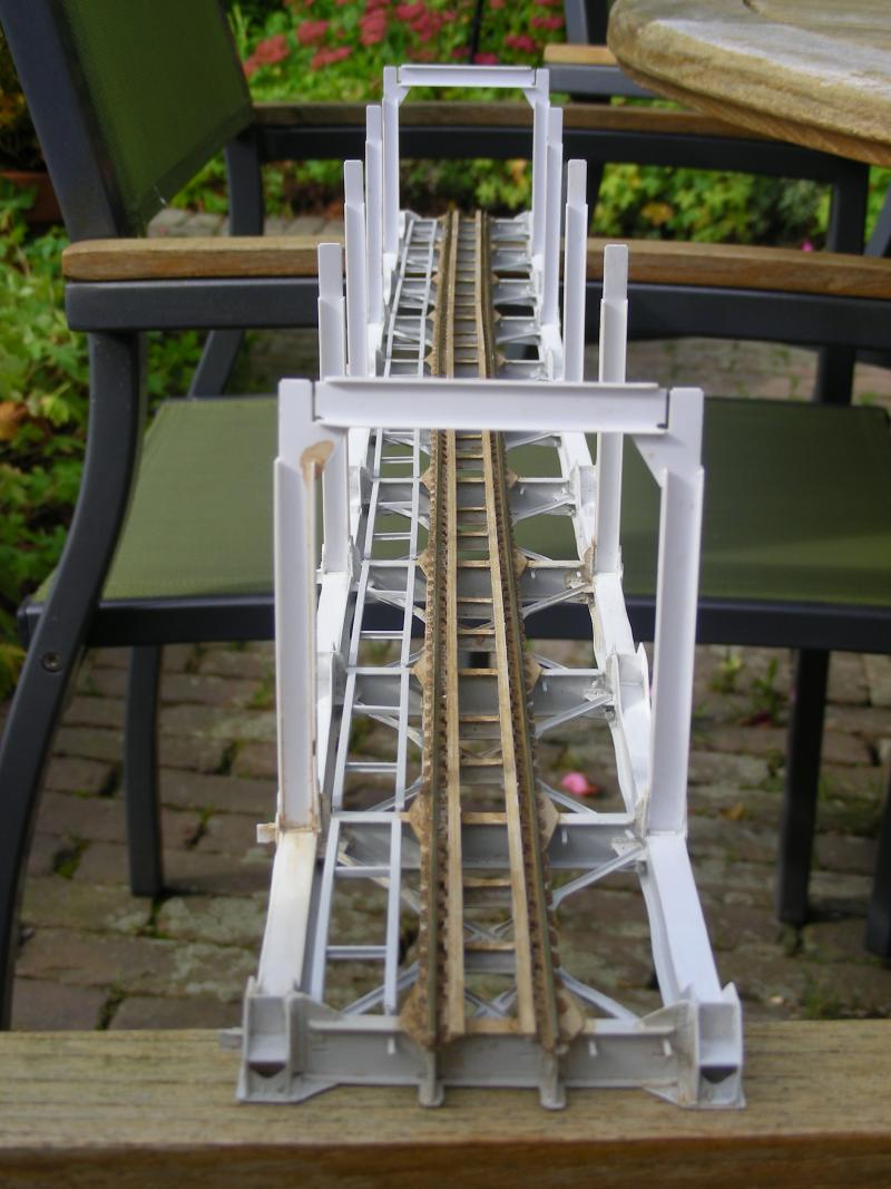

Voor vandaag als laatste een foto van een mijlpaal: boven- en onderbouw aan elkaar bevestigd. Het begint nu eindelijk op een echte brug te lijken.
Ben al begonnen met het monteren van de diagonalen. De brug wint daardoor (gelukkig) behoorlijk aan stevigheid. Plaatjes volgen morgen.
Wordt vervolgt.

« Reactie #118 Gepost op: 06 October 2011, 08:20:49 »
Wordt vervolgt.
En dat is vandaag al, JOEPIE!!!!  ;D ;D
Ted, je gaat lekker!! Persoonlijk vond ik het allerleukste van een brug bouwen, wanneer je ook daadwerkelijk gaat zien dat het een brug wordt. Ik ben razend benieuwd hoe het eruit komt te zien als er diagonalen (schoren) in de brug zitten!
Kijk je wel uit dat je straks nog goed bij de vloer kunt? Daar heb je nog wel het e.e.a. te doen.
