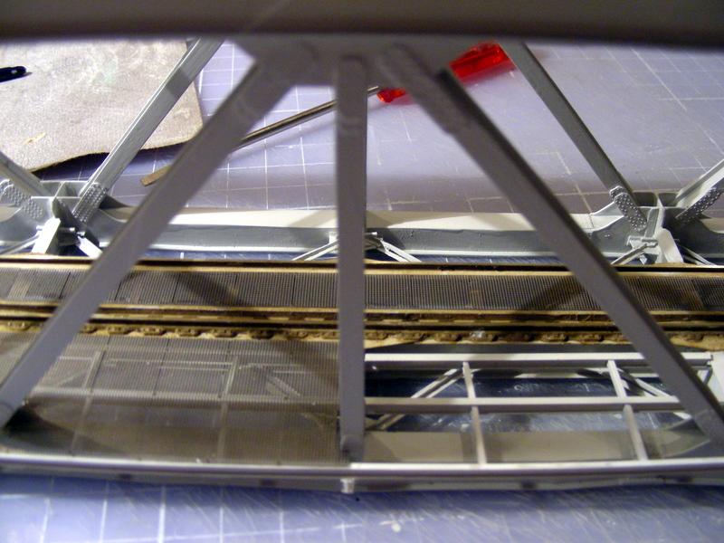

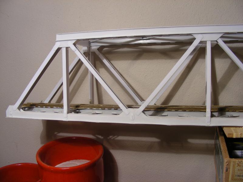

Belofte maakt schuld, hier een 2-tal foto's van de reeds aangebrachte diagonalen (schoren zo U wilt). Na het aanbrengen van de diagonalen moet ik ook de vertikalen nog voorzien van diverse klinknagelplaten. Maar dat is iets voor na het weekend.
Wordt vervolgd.

Mieters! Nu begint ie echt heel fraai te worden Ted!

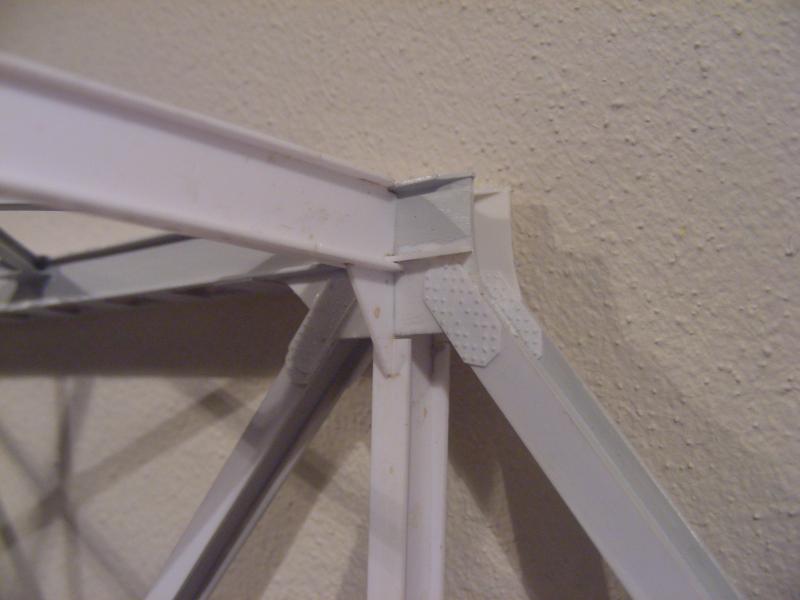

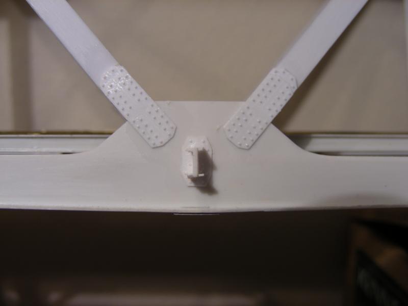

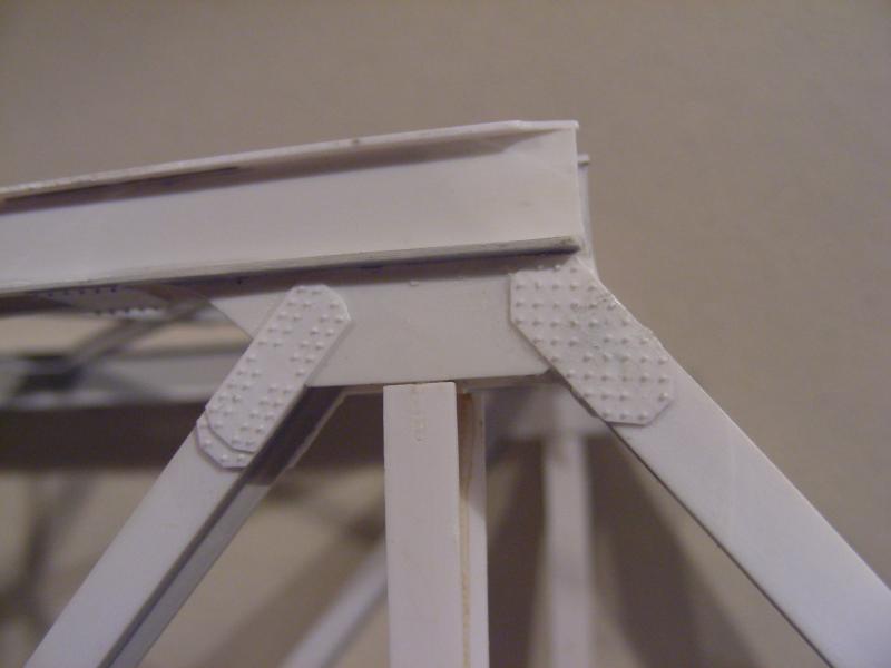

Wat jullie zien zijn de, nog op de brug ontbrekende klinknagelverbindingsplaten ter plaatse van de verbindingen van de hoofdbovenliggers en de ondersteunende eindportalen. Dat jullie deze plaatsbeschrijving waarschijnlijk niet (direct) snappen, snap ik. Dus ter verduidelijking 2 plaatjes van de kale verbindingen. Volgende keer die van de aangeklede.
Wordt vervolgd.

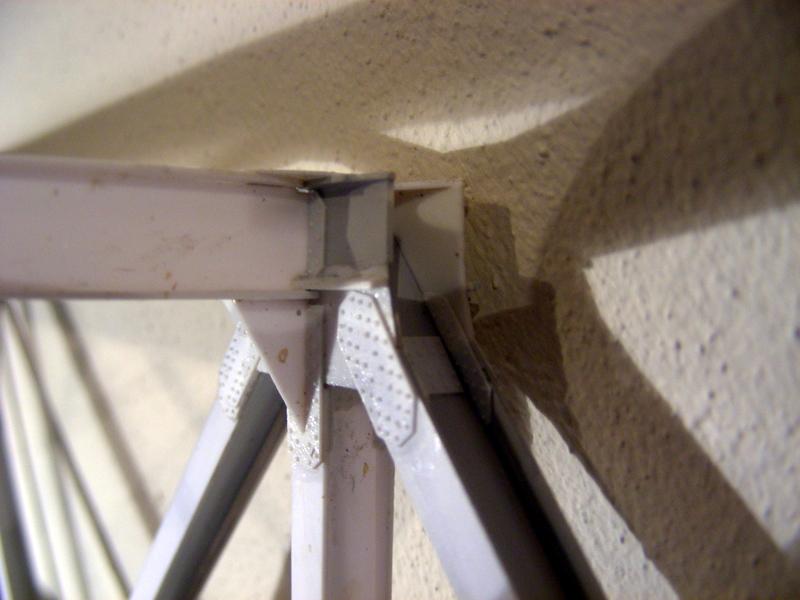

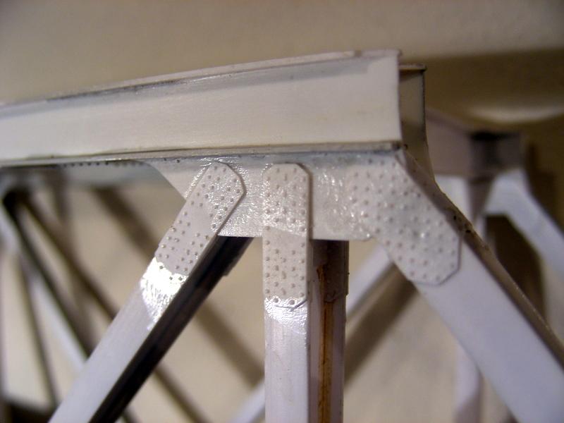

Belofte maakt schuld. Hier dezelfde knooppunten maar nu "aangekleed".
Wordt vervolgd.
P.S. Let niet op de roestvlekken (nee, het is geen koffie) in de rechter foto. Ook dat glinsteren van de lijmresten in de linker foto gaat goedkomen. Zo'n camera is ongenadig, zeker van dichtbij.

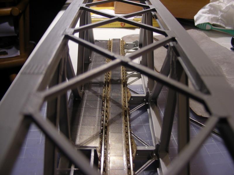

19 October 2011, 19:19:33 »

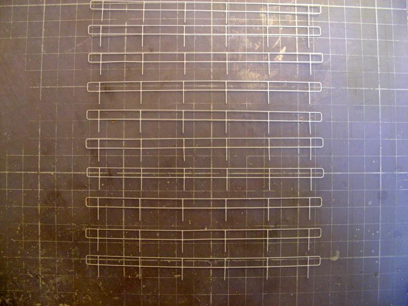

Het einde (van de bouw wel te verstaan) komt in zicht. De gehele brug 2 x met de kwast geverfd. Bij een eventueel vervolg moet ik toch maar eens aan de luchtkwast. Scheelt volgens mij een hele hoop tijd. De brug staat te drogen, dus dan maar een pic van iets wat ik nog niet heb laten zien: de leuningen die op de hoofdbovenliggers komen te staan. Ik heb er 8 nodig en voor de zekerheid 10 gemaakt. Bij de eerste verfbeurt zijn er al 2 gesneuveld, zodat deze vooruitziende blijk hopelijk voldoende zal blijken te zijn.
Ze zijn uit een 0,5 mm dikke styreenplaat gefreesd en ook 0,5 mm breed. Morgen eens bekijken hoe ik de roostervloeren ga bevestigen.
Wordt vervolgd.

Had je voor de stevigheid die leuningen niet liever uit metaal gemaakt?

Mooi werk Ted! Ik had graag die schetsplaten net zo mooi gehad als jij, maar met mijn werkwijze (stuk voor stuk die klinknagels met een prikpen in de schetsplaat indrukken) blijft het resultaat 'een beetje scheef-achtig'. Had je trouwens (voorlaatste post, foto linksonder) die linkse diagonaal nou ook dunner gehouden om een dubbele schetsplaat te kunnen toepassen?

Gert,
dat heb je scherp gezien. Alleen de buitenste diagonalen en vertikalen zijn, in werkelijkheid en dus ook op het model, even breed als de hoofdboven- en onderligger. Vandaar hier alleen verbindingsplaten. Alle andere diagonalen en vertikalen zijn smaller dan de breedte van de hoofdboven- en onderligger. Hier is dus naast de verbindingsplaat ook een opvulplaat nodig, zowel aan de buiten- als aan de binnenzijde. Nogmaals, scherp gezien, compliment

metalen leuningen zijn een alternatief voor het geval het beslist nodig is. Dit was voor mij makkelijker

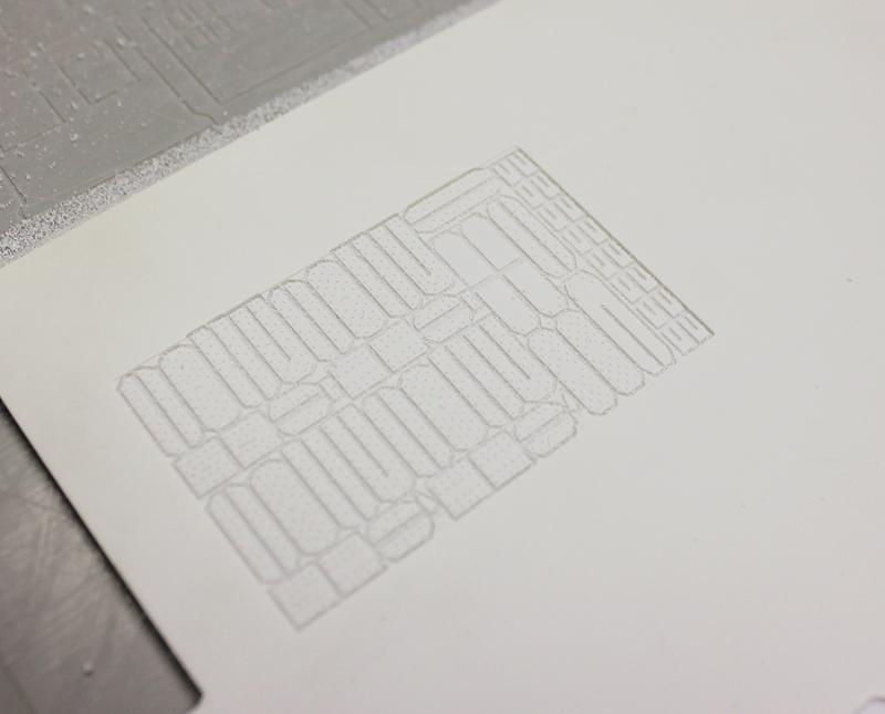

Ted, als je er nog 1 hebt liggen, zou je dan zo'n diapositief gefreest plaatje waar de onderdelen nog inzitten mee kunnen nemen ?
ik ben wel zeer benieuwd hoe het styreen na het frezen eruit ziet van dichtbij

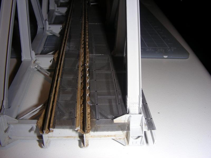

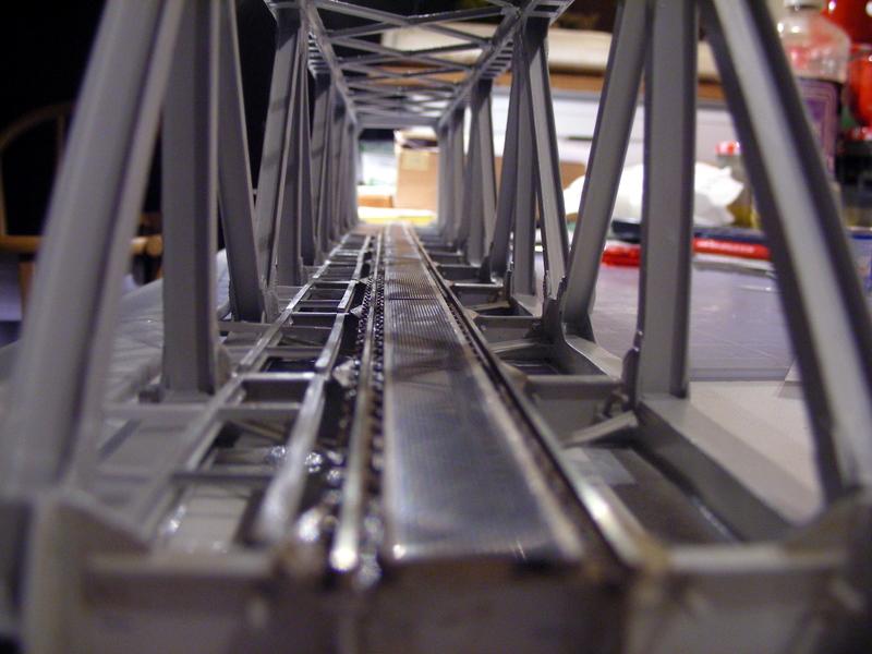

20 October 2011, 20:01:26 »
Marty,
op Eurospoor zal ik alle dubbele/afgekeurde/??? onderdelen meenemen die ik over heb. Kun je/jullie alles eens goed bekijken. Zelf ben ik er niet (slechte planning van mij), dus eventuele vragen zul je hier of via een PB moeten stellen.
Zoals ik gisteren al schreef ben ik vandaag bezig geweest met het aanbrengen van de roostervloeren. Omdat het ook voor mij allemaal nieuw is kost dat wat meer tijd dan gedacht. Moesten ook nog wat extra balkjes in conform de werkelijkheid. Maar het wordt mooi....... kijk maar.
Wordt vervolgd (na het weekend).

20 October 2011, 20:02:12 »
Dat ziet er heel goed uit Ted!
