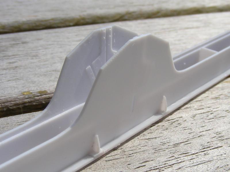

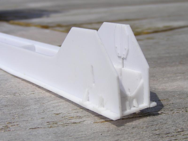

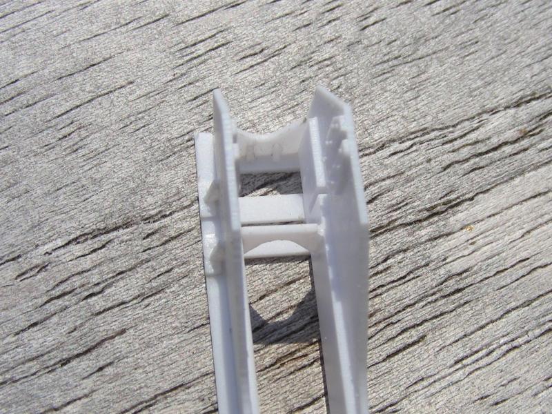

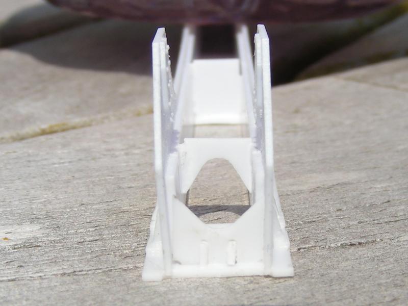

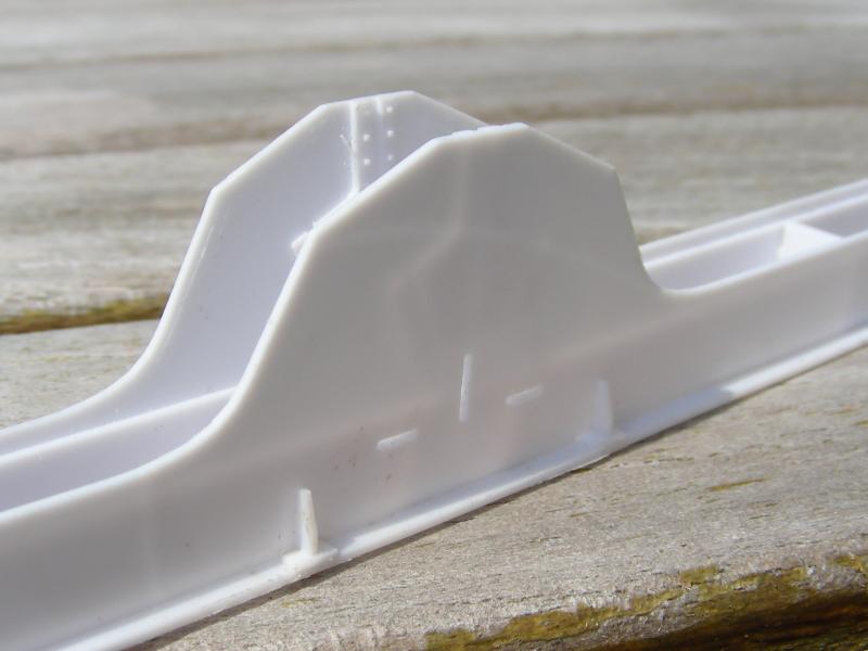

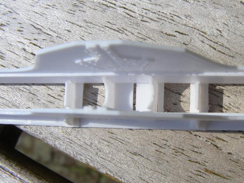

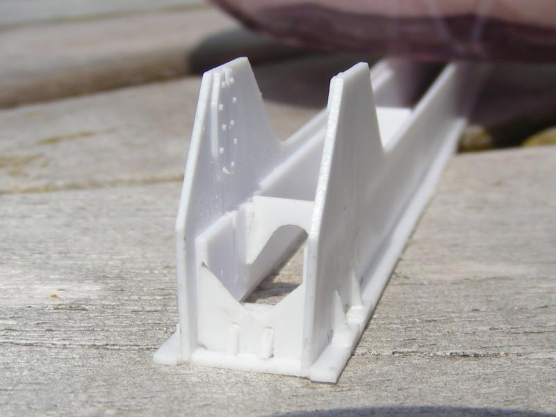

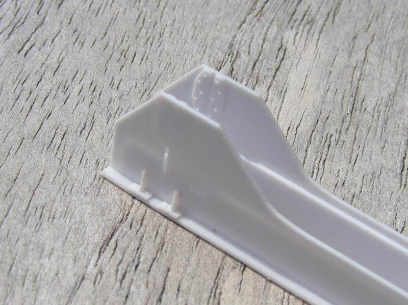

Ik heb jullie details beloofd en belofte maakt schuld. Het betreft de verstevigingen aan de hoofdonderliggers tpv de opleggingen. Hier moeten de vertikale krachten van het eigengewicht van de brug + de er over rijdende trein(en) op de eronder staande pijlers worden overgedragen. Die krachten zijn het grootst tpv de hoofdpijlers van de hoofdbrug (links er rechts op de over van de rivier) en iets minder tpv de uiteinden van de brug. Om de foto's te begrijpen moet je in gedachten houden dat de bovenflens van de hoofdonderligger er nog niet opzit. Dat je straks de verstevigingsribben die binnenin de hoofdonderligger zitten niet meer kunt zien, neem ik voor lief. Het is en blijft een hobby hé en dan mag je ook wat overdrijven vindt ik
. Kijk nog wel even goed naar de moeren bovenop de kleine bevestigingsplaatjes tpv de verstevigingsribben aan de buitenzijde op de onderflens van de hoofdonderligger. BTW die plaatjes zijn circa 3 bij 1,25 mm
De details tpv het uiteinde van de brug
en tpv van de hoofdpijler (van boven, aan de binnenzijde van de hoofdonderligger en idem aan de buitenzijde)
Het nadeel van deze detailfoto's is dat je dingen gaat zien (niet alles is even recht aan elkaar gezet) die je met het blote oog niet of nauwelijks ziet. Het zij zo.
Wordt vervolgd.

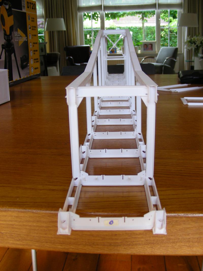

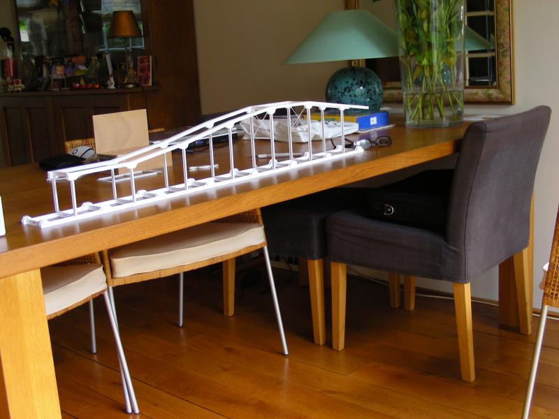

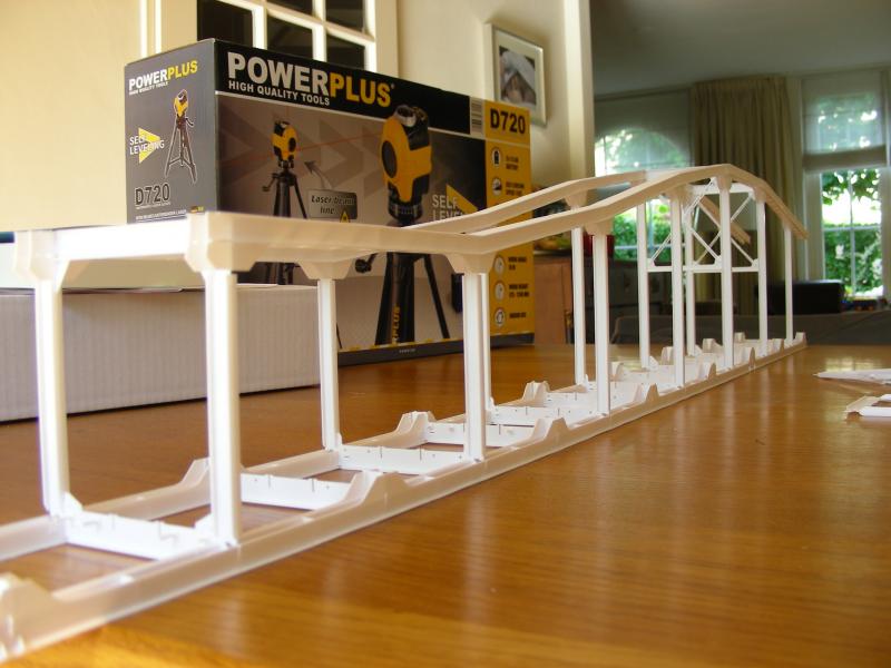

Niets zo veranderlijker als een vrouw, ehhh modelbouwer. Ik had jullie alleen nog maar shots van details beloofd, maar ik kan het niet laten. De eerste foto's van het buitendeel van de hoofdbrug in aanbouw. Staat allemaal nog los in elkaar en er ontbreekt nog van alles. Zo moeten bijvoorbeeld de diagonalen nog uitgetekend en gefreesd worden. En nog heel veel andere dingen ook. Maar je wilt je vreugde delen, dus bij deze....
Wordt vervolgd.
