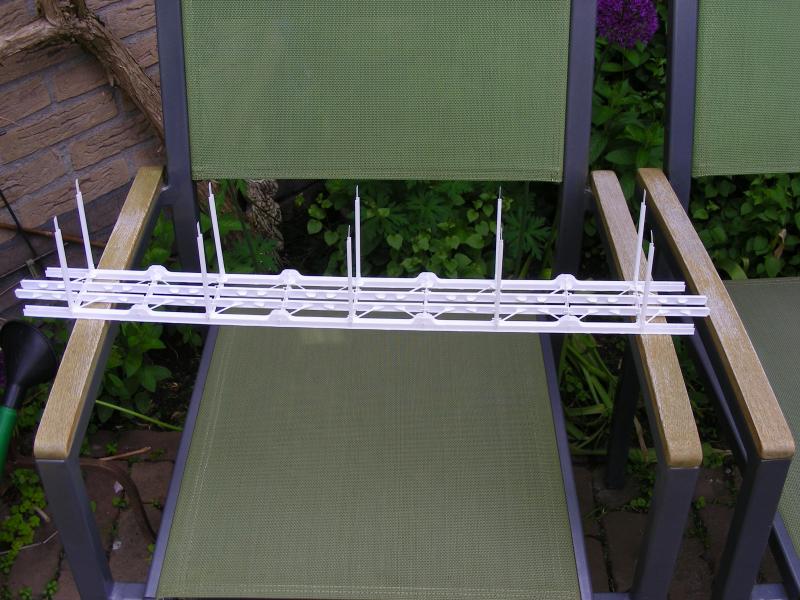

Het bouwtempo lag de afgelopen periode niet stil, maar er was (naar verwachting) maar weinig gelegenheid om iets te doen. Over 2 weken zal de bouw wel weer in een versnelling komen. Om jullie toch nog iets van de voortgang te tonen, heb ik vanmorgen snel even 2 plaatjes geschoten. Het betreft het middendeel van de hoofdbrug!!
Wordt vervolgd.

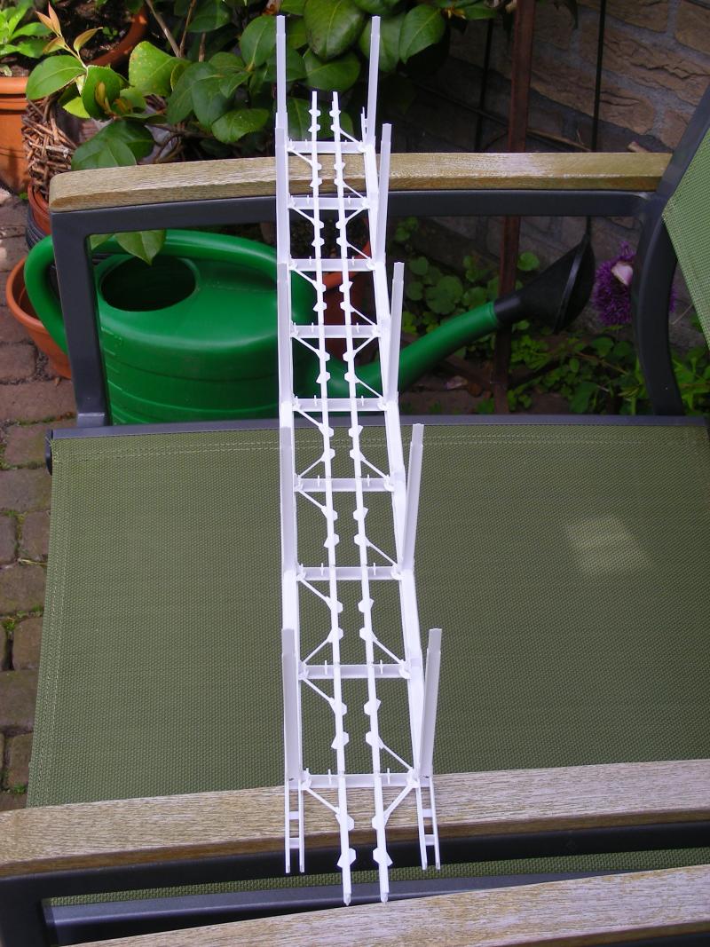

« Reactie #166 Gepost op: 07 June 2012, 11:43:55 »

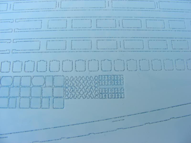

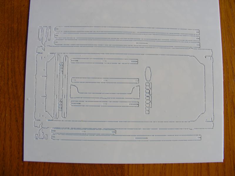

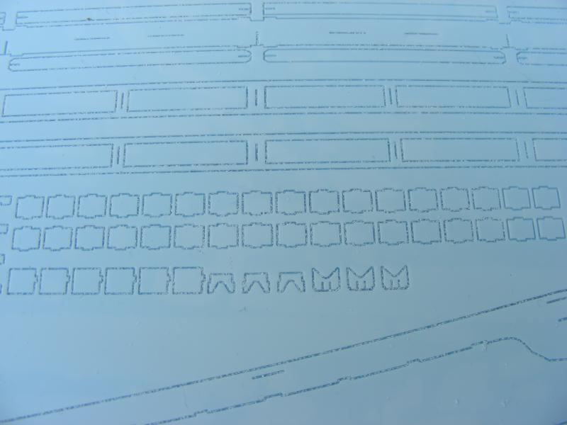

Eindelijk kan er weer voluit gebouwd gaan worden (geen vakantie of ander meerdaagse verplichtingen meer in het vooruitzicht  ;) ;)). Maar eerst moet er nog het nodige voorbereidende (teken)werk aan de hoofdbrug gebeuren. Dat de afgelopen week gedaan. Dat was wel veel meer dan dat ik in gedachten had. Nog niet alles is uitgetekend, maar ik vond het nodig de freesmachines maar weer eens aan het werk te zetten (heb je ook wat in je handen hé). Goed, gisteren een zeer productieve dag gehad in Amsterdam Noord. Helaas zal een deel over moeten. De machine freesde (uiteraard in de laatste bewerkingsronde) meer van het buitencontour van de hoofdonderligger van de hoofdbrug af dan voorzien. Gevolg: 2,5 à 3 uur freeswerk naar de Filistijnen. Helaas, pindakaas. Naar de oorzaak (iets in de tekening of een foutieve instelling bij het aanmaken van de freesfile) ga ik vandaag zoeken. Wat wordt die brug straks lang mensen. De hoofdonderligger die nogmaals moet is 99 cm lang. Dat blijkt in werkelijkheid heeeeeeeel lang te zijn. En dan te bedenken dat er hiervan 2 in de hoofdbrug zitten, plus het middendeel van bijna 80 cm. Twee meter tachtig is in werkelijkheid een stuk langer dan dat op het virtuele tekenbord lijkt. Weten is 1, je dat echt realiseren is 2. Gelukkig is er gisteren ook nog voldoende wel gelukt. Daarvan 2 pic's. Het betreft de dwarsdragers tpv de verticalen van de hoofdbrug. Die van tpv de diagonalen liggen al klaar in een (ex sigaren)kistje.
Wordt vervolgd.

Gert,
You have got it oftewel je snapt het. Overigens heb ik de fout gevonden. In de tekening stond de omtrek van de hoofdonderligger er 2 x in. Op exact dezelfde plaats. Waarom de freessoftware vervolgens bedenkt dat hij 1x aan de buitenzijde (correct), maar helaas ook 1x aan de binnenzijde van de lijn de frees zijn werk te moeten laten doen, is mij een raadsel. Een raadsel dat ik niet verder ga uitzoeken. De dubbele lijnen zijn verwijderd en door wat slimmigheden is de benodigde freestijd teruggebracht. Omdat voor de andere helft van de hoofdbrug het freeswerk nog gedaan moet worden, zal het per saldo niet zo heel veel verliestijd opleveren.

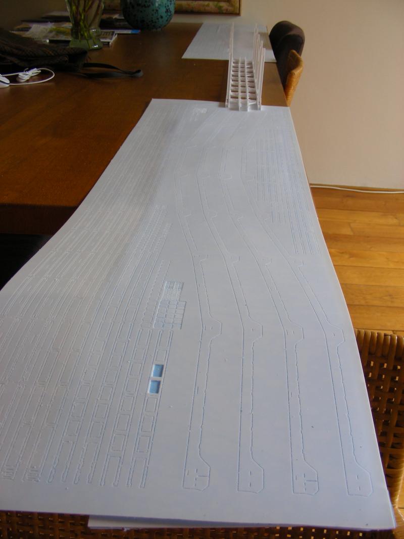

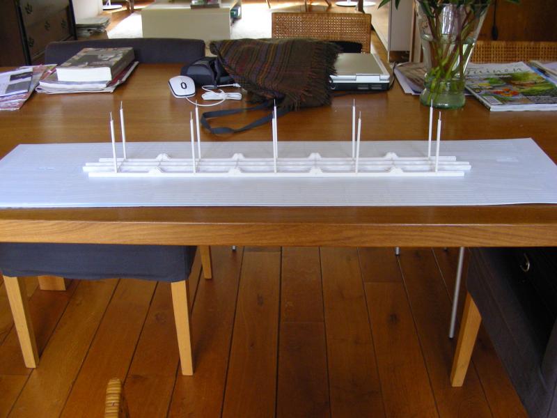

« Reactie #176 Gepost op: 16 June 2012, 12:56:46 »

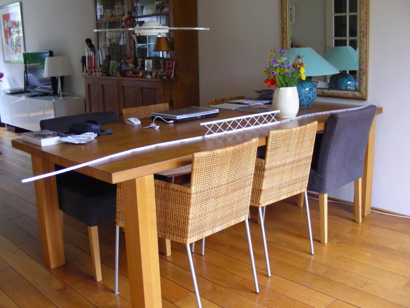

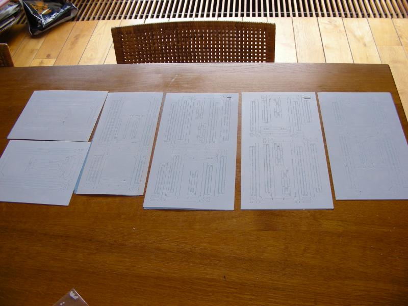

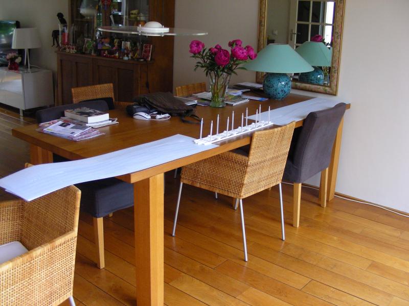

Weer wat plaatjes van het freeswerk van deze week. Ze geven een aardig beeld van de afmeting van de hoofdbrug.
Ter vergelijk: het middendeel van de hoofdbrug geplaatst op het freeswerk voor een buitendeel.
En achter elkaar gelegd ziet het er zo uit!!
Meer en detail, want wie het kleine niet eert, is het grote niet ....  :) :)
Wordt vervolgd

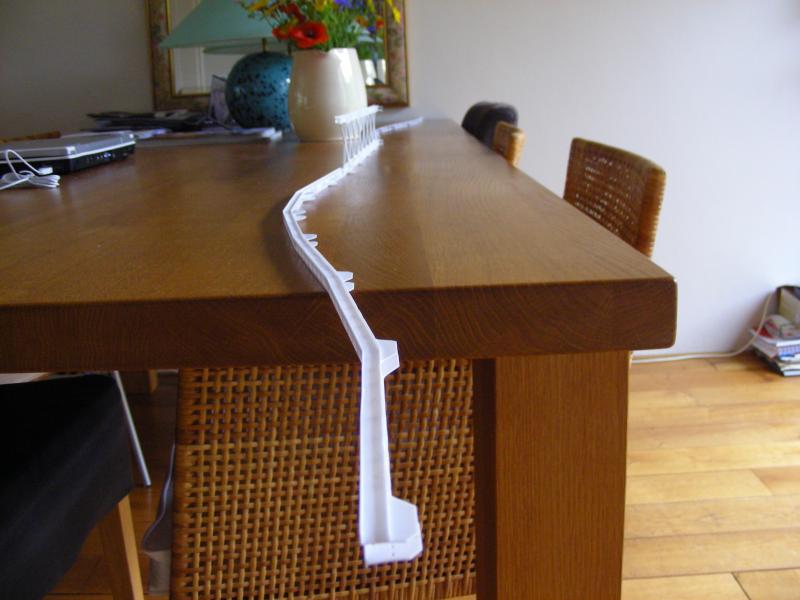

« Reactie #178 Gepost op: 22 June 2012, 13:07:17 »
Ik denk dat iedereen het fenomeen wel kent: je begint met je nieuwste project terwijl de vorige nog (lang) niet af is c.q. zijn. Ik kon de drang dan ook niet onderdrukken om ook vast met een buitendeel van de hoofdbrug te beginnen. Dit terwijl er nog een aanbrug en het middeldeel van de hoofdbrug op afbouwen wachten. Ik heb natuurlijk een goede smoes: het zijn allemaal onderdelen van hetzelfde project. ;D ;D Maar ja zo lusten jullie er nog wel een paar. Wel toch alvast een eerste indruk van het totaal van de brug. Voorlopig zal dit het laatste overzicht foto zijn, om de spanning er een beetje in te houden toon ik vanaf heden alleen nog maar details  8) 8) 8)
De getoonde 2 hoofdbovenliggers zullen nu met elkaar verbonden worden tot het bovendek van 1 buitendeel, overeenkomstig als voor het middendeel.
Wordt vervolgd
