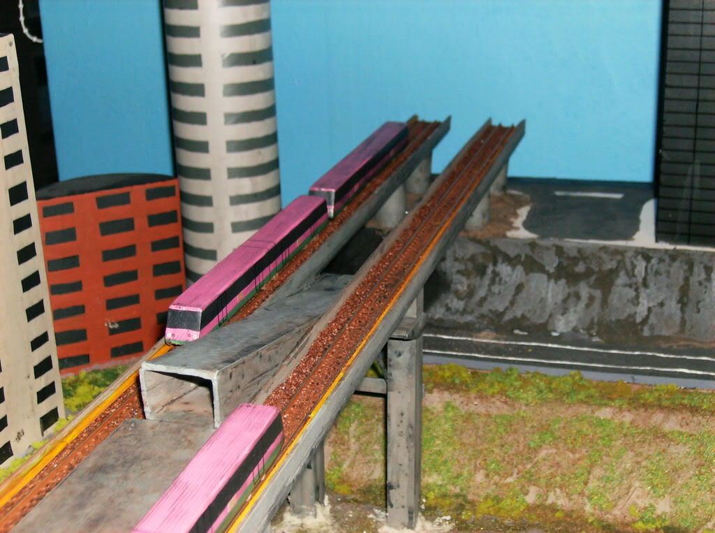

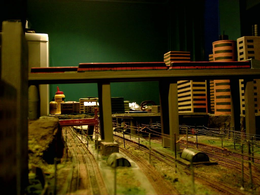

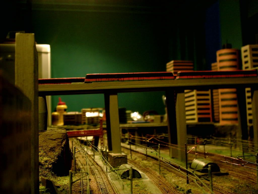

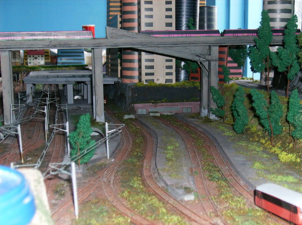

Net nog even wat foto's gemaakt van mijn U-bahn wagens op het viaduct.
De NDS logo's moet je er maar ff bij denken want die zet ik er v/d week nog op.
Groetjes Michiel

Ziet er erg mooi uit zo'n groot viaduct boven de modelspoorstad.
Ook de perrons en de treinen zijn erg mooi, maken de foto ook mooier.
Willem

Ik heb een begin gemaakt met de derderail deze bestaat uit oude stukken spoorstaaf en 0,7mm koperstaaf. Van dat koperspul buig ik de pootjes die niet los zijn maar met tussen stukjes aan elkaar verbonden zijn. Dit valt niet op omdat aan de onderkant dat wegvalt omdat het onder het ballast komt te zitten. Aan de bovenkant valt het in de groef van de spoorstaaf.

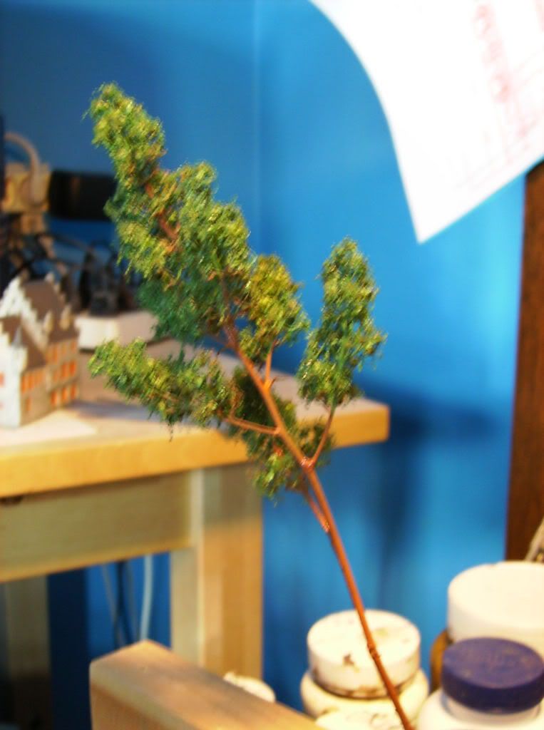

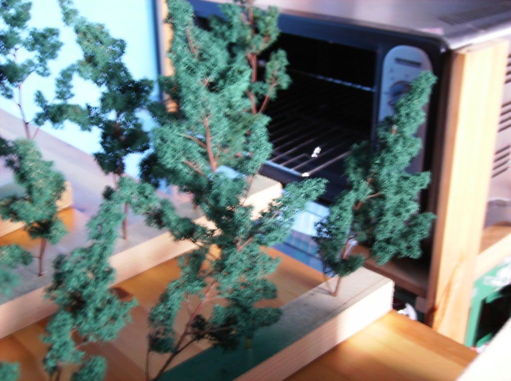

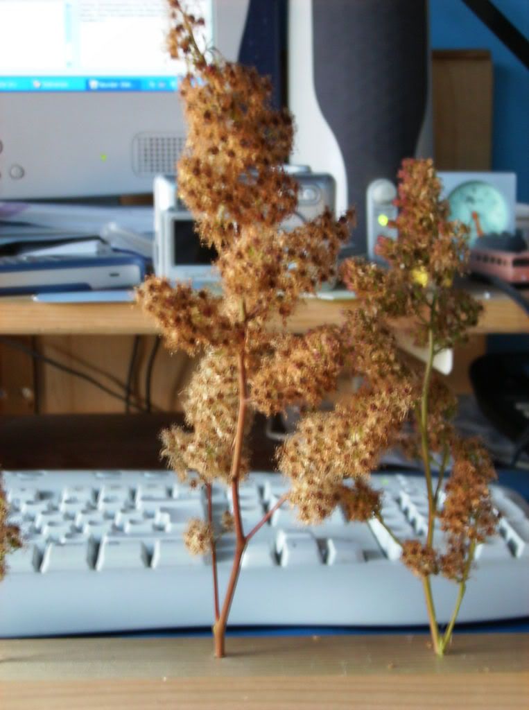

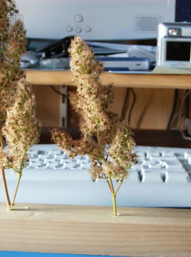

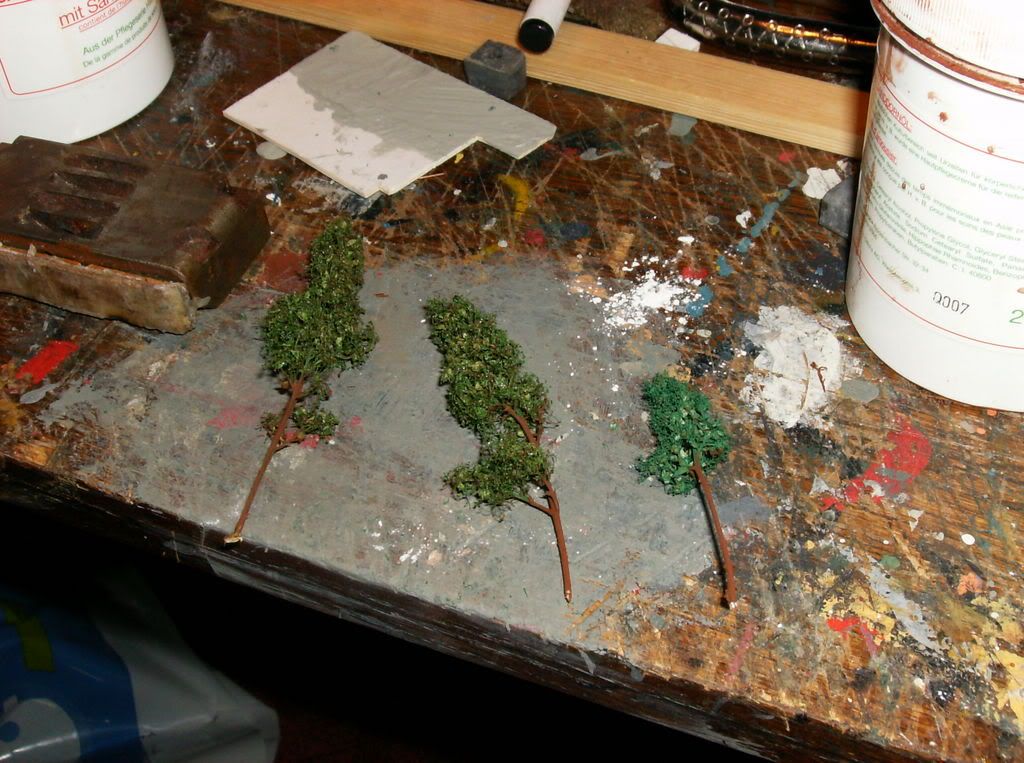

Ik heb gister avond en de afgelopen paar uur aan bomen gewerkt. De bomen zijn gemaakt van uitgedroogde bloemen die hier bij mij vlak voor de deur groeien.
Ik heb de bloemen met een spuitbus groen gespoten, de eerste paar in een andere kleur als de rest omdat ik een nieuwe spuitbus verf moet kopen. Ik heb voor het grootste deel van de bomen schoolbord verf gebruikt.
Straks heb ik de stammetjes rood/bruin geschilderd maar niet geheel dekkens om te voorkomen dat de kleur te vel word.
Als extra bescherming heb ik er nog een laag haarlak overheen gespoten omdat het spul wat bros was, de stammen zijn de echter zeker niet.
De grote bomen worden nog opgesplitst zodat kleine en wat grotere bomen ontstaan.
Groetjes Michiel

Om even op m'n bomen terug te komen, koop geen schoolbord verf, de bomen worden mooi, maar ik ben tot 2 keer toe helemaal groen geweest.
Net na het spuiten zie je niks en een uur of 2 a 3 later was ik in eens helemaal groen
, heb dat met andere verf nog nooit gehad
Groetjes Michiel

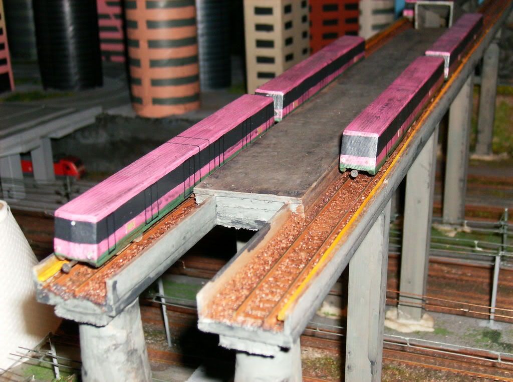

Ik ben nog steeds vol op met m'n modules bezig, veel klein klunnel werk dat vaak lang duurt. Ik heb mijn U-bahn viaduct van 3e rail en ballast voorzien. en de boel wat verouderd.

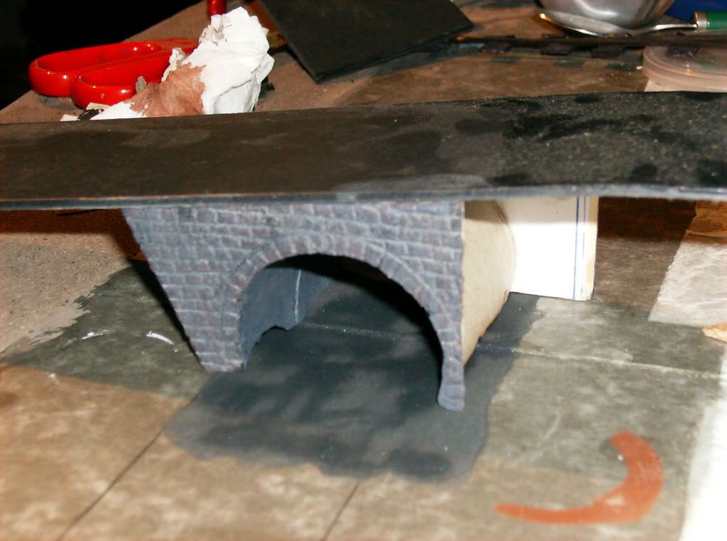

Verder heb ik mijn gipse tunnel ingang afgemaakt en geplaatst. Daarom heen heb ik de boel half afgewerkt. Helaas zie ik op de foto's wel dat alles in de tunnel nog niet goed zwart is. Dit zie je alleen als je er met licht in schijnt.
Verder heb ik een half flat gebouw geplaatst en een paar andere in de basis kleur geschilderd.
Ook heb ik een klein stenen viaduct gemaakt van 2mm karton en een WC papier rolletje. Het 2mm karton heb ik ingesmeert met gips gemengt met wat houtlijm. Hier heb ik daarna de steentjes ingekrast en later met dikke en dunne verf geschilderd. Daarna ook nog wat bij gekleurt door het te drybrushen.

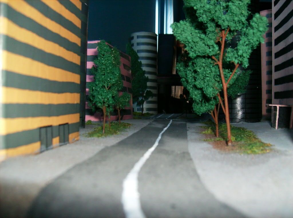

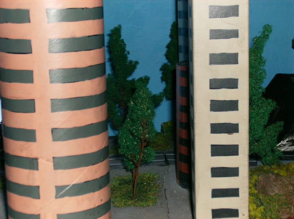

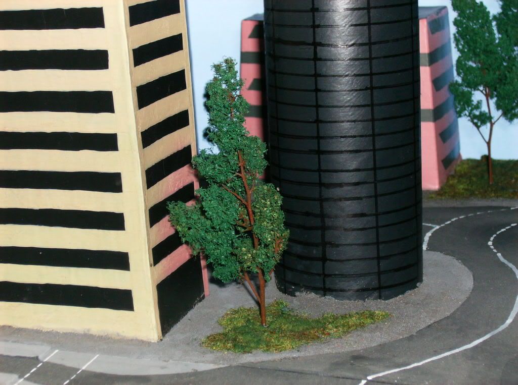

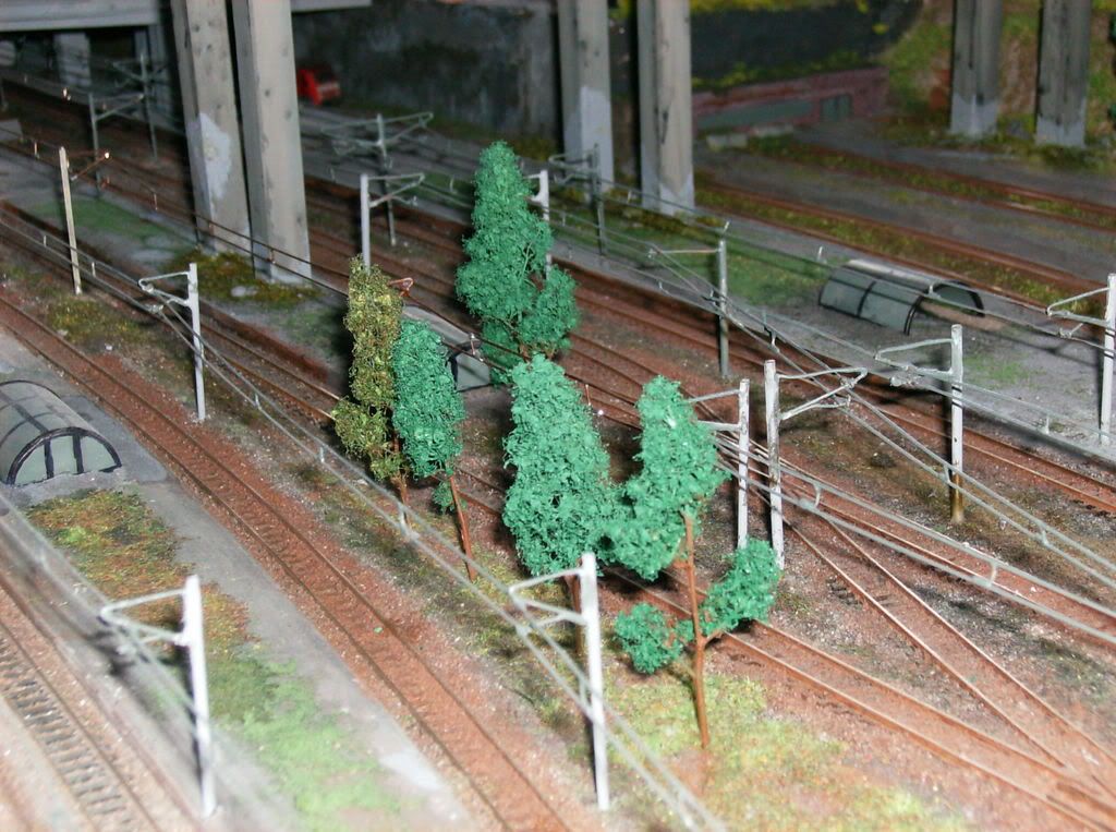

Gister heb ik de eerder gemaakte bomen grotendeels geplant. Dat ziet er dan ook in eens echt heel anders uit.
Ik vind het er door de bomen in eens al een stuk vriendelijker uit zien.
Nu denk ik dat ik eerste maar een m'n busstation moet afmaken want, ik begin me er aan te storen. Ziet er gewoon veel te kaal uit zo, zeker nu de omgeving er achter wel wat meer aangekleed is.
groetjes Michiel

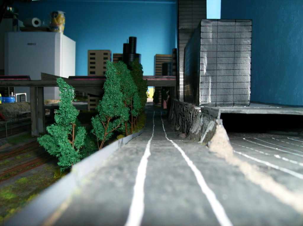

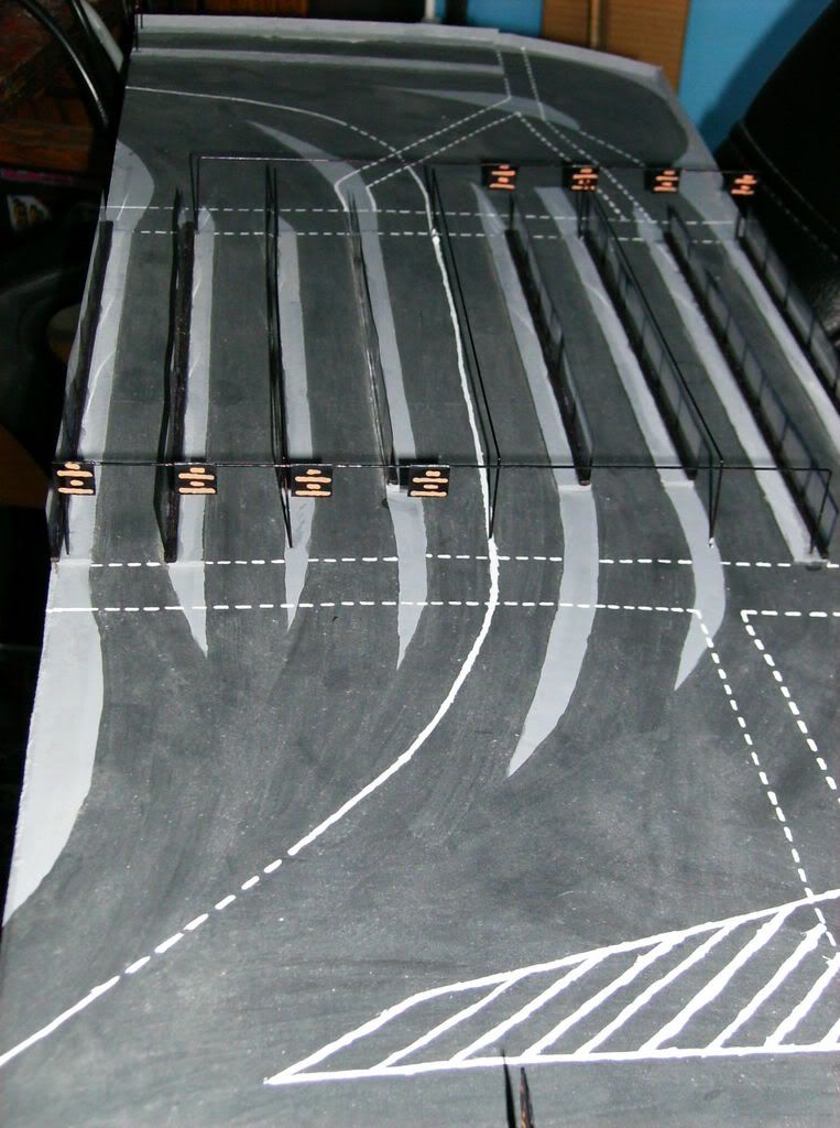

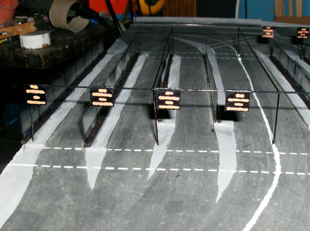

Zoals ik al schreef vond ik dat er weer eens wat met het busstation moest gebeuren, dus daar ben ik nu mee bezig.

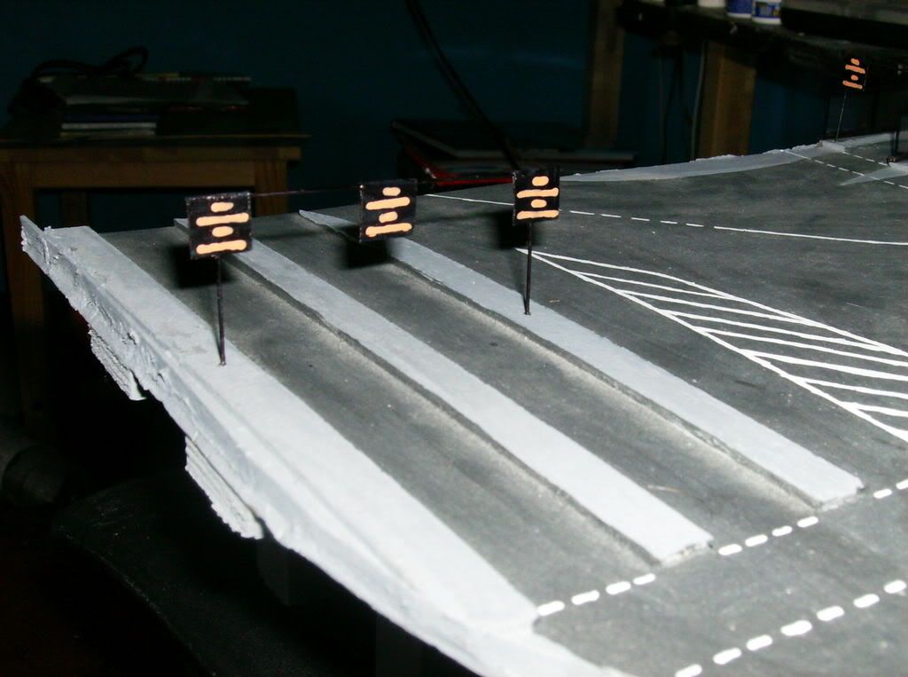

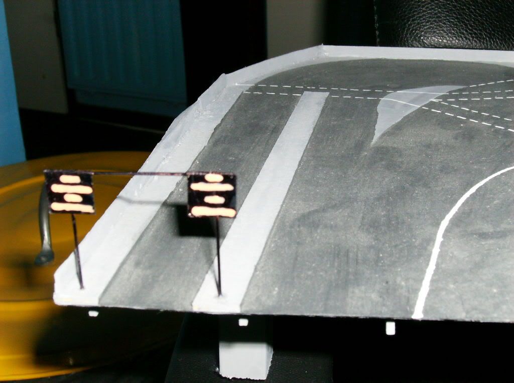

Ik heb gister eerst van papier en koperstaafjes de dynamische halte informatieschermen gemaakt en geplaatst. Nu ben ik van die zelfde koperstaafjes bezig een overkapping te maken. Ook heb ik op 8 van de 13 perrons al windschermen geplaatst die meteen als mega bank dienen zodat de reizigers ook kunnen zitten.
En nog 2 boven aanzichten;
Ik ga weer even verder, groetjes Michiel

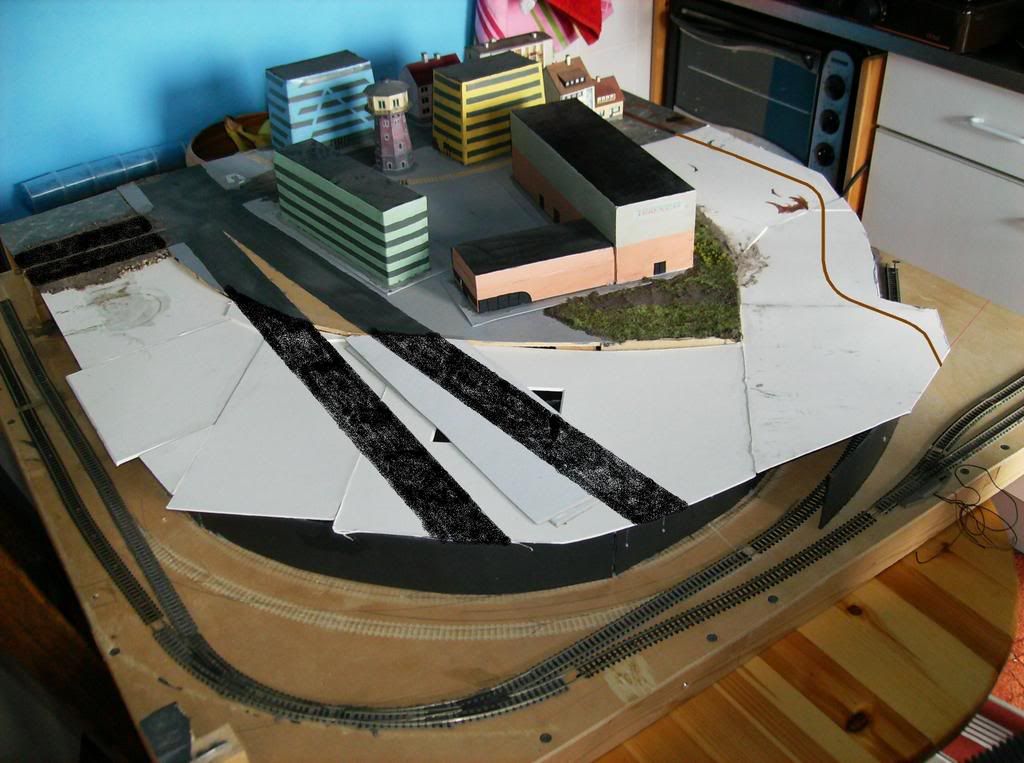

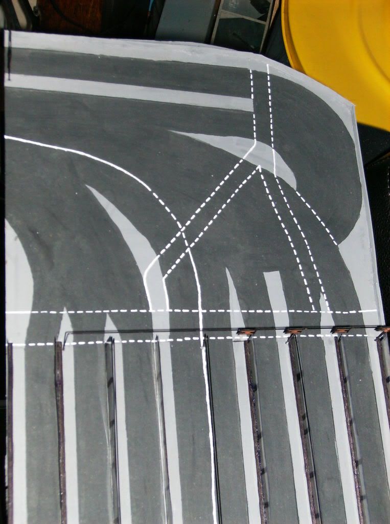

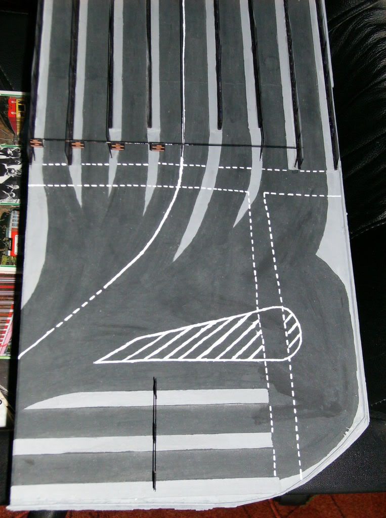

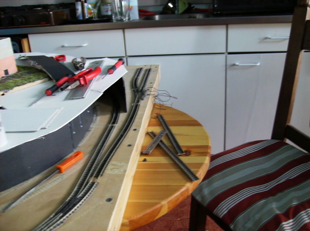

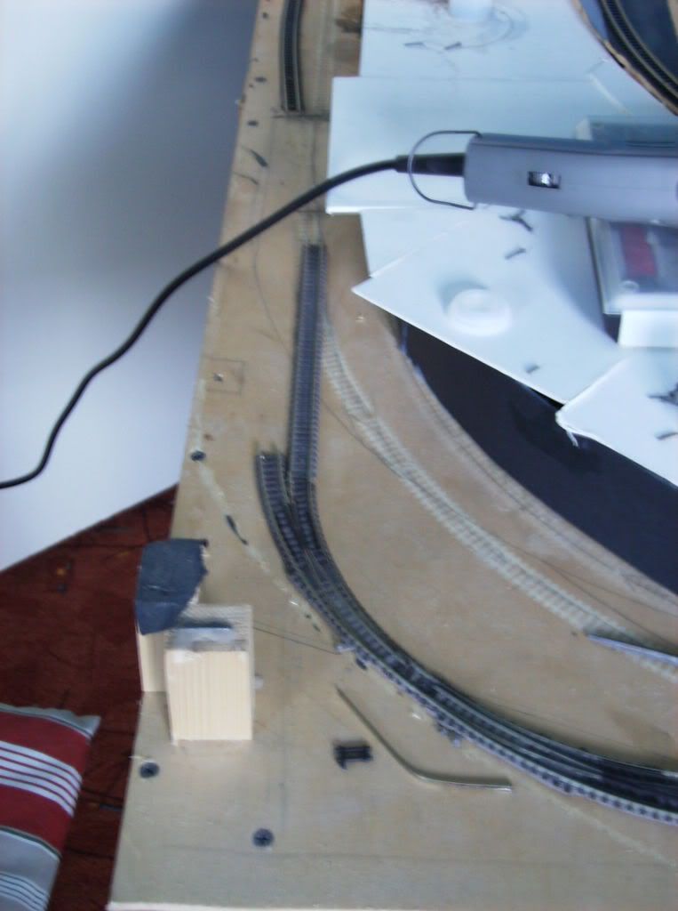

Gister heb ik even m'n module 3 los gemaakt en op de keukentafel gelegt om rail te kunnen leggen. Het schaduwtraject dat van module 4 afkomt moest aangepast en uitgebreid worden. Dat heb ik gister gedaan, nu moet het alleen nog aangesloten worden.
Verder heb ik nog een overzichts foto gemaakt van die module 3 en deze bewerkt om het verloop van de wegen, busbanen en de parkeisenbahn aan te geven.
Die parkeisenbahn ligt inmiddels en ligt net iets anders en ik heb de 3 te vel gekleurde gebouwen zwaarder verouderd zodat ze minder er uit springen. Verder ben ik voor die en enkele andere gebouwen bezig om het dak iets meer aan te kleden.
Inmiddels ben ik ook begonnen met de bouw van een groot flat gebouw( 11 woonlagen). Deze had ik op de overzichts foto helemaal rechts willen plaatsen. Alleen dat is de voorkant van de module en dan zie je alles er achter niet meer. Nu toch maar besloten om hem helemaal links en dus achter aan te plaatsen. Op module 2 zal een soort gelijk flat gebouw verschijnen. De ruimte links was eigenlijk bedoelt voor mijn treinverhuurbedrijf( so iets als shunter) mftrains, maar die zal nu rechts komen.
Groetjes Michiel
