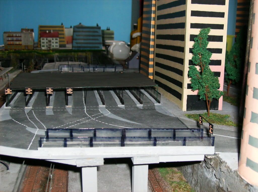

« Reactie #150 Gepost op: 21 June 2007, 17:12:49 »
Toc maar even wat foto'tjes erin knallen van het busstation, deze is bijna klaar. Er moeten nog enkele reisinfo borden komen en misschien nog 2 overkappingen, voor de rest is hij klaar.
Groetjes Michiel
« Laatst bewerkt op: 21 June 2007, 17:15:04 door neudalhausenstadbahn »
WillemNS
Re: N modulebaan Neu Dalhausen hbf+Ost
« Reactie #151 Gepost op: 21 June 2007, 18:46:25 »
Hallo Michiel,
Prachtig die overkapping!!
Waar van heb je het dak gemaakt, en de steunen in het midden (waar je door heen kan kijken)?
Willem
  • Berichten: 3028
« Reactie #152 Gepost op: 21 June 2007, 23:38:47 »
De schermen waar je doorheen kan kijken is transparant plastick wat van tapbladen afkomstig is. Die heb ik aan een latje hout van 2x2,5mm gelijmd. Dat latje is zwart gemaakt en vormt naast de verbinding tussen het scherm en het perron een bank over de hele perron lengte.
De overkapping steund er niet op, de overkapping steunt op 5 ligger die in de lengte richting staan waar van ik er 5 heb staan( zie ook post van 16 juni). De 2 buitenste daarvan zitten aande overkapping vast en tussen die 2 heb ik 5 staafjes gelijmd die de liggers in de dwarsrichting vormen. Deze zijn ook direct aan het dak gelijmd dat verder bestaat uit een dik vel papier. Alle ligger zijn gebogen en geknipt van 0,7mm koperstaafjes sommerfeld nr.119. Het dak zelf heb ik eerst in de grondverf gezet boven en onder met een spuitbus. Daarna boven en onder groen gespoten en daarna de bovenkant met vuil zwarte wel iets verdunde muurverf geschilderd( die verf werkt ook prima op de bufferbalk van m'n köf2 zie ander topic).
Ja meer is het niet, alles wat bij de schermen zwart is is watervaste stift, zelfde geld voor de dynamische perron aanduidings schermen. Die zijn ook van koperstaafjes met dik papier watervaste stift en een beetje oranje verf.
Groetjes Michiel

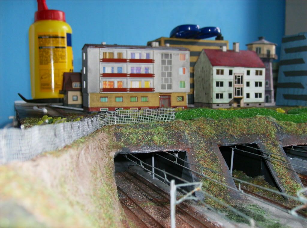

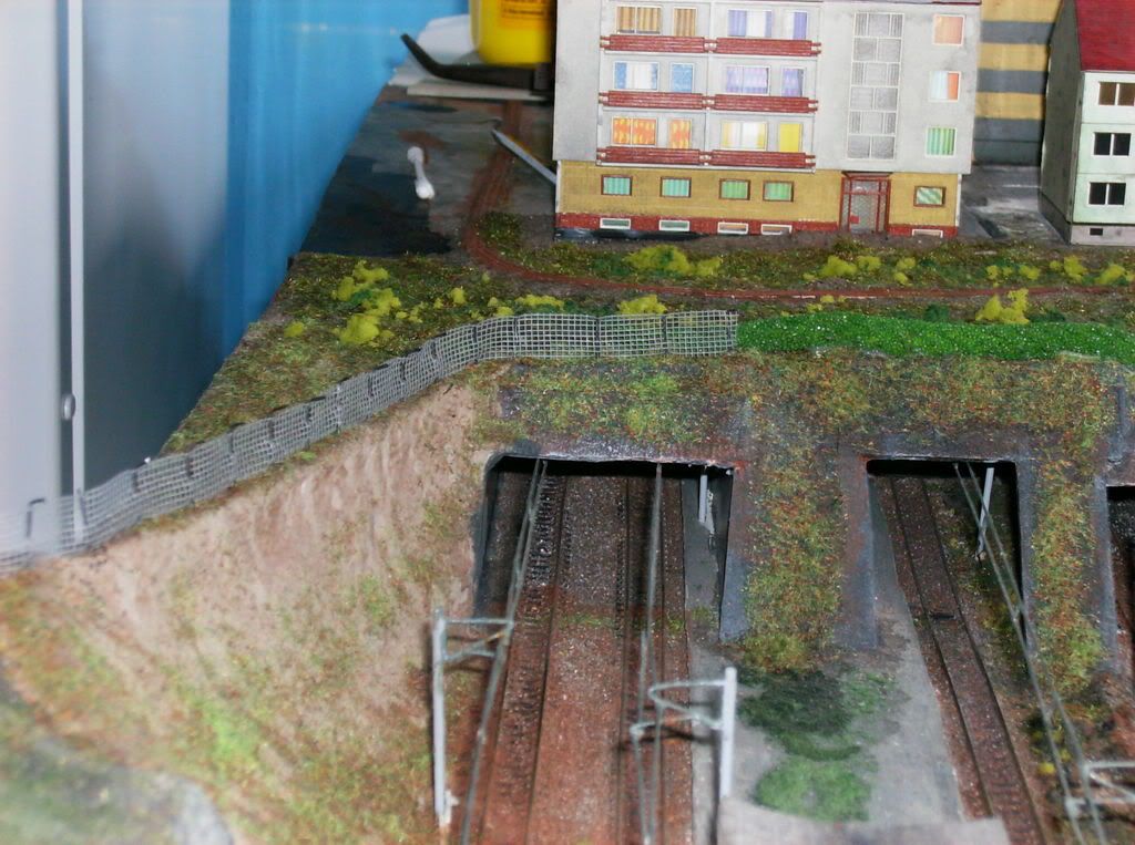

Door het hekken topic elders in het forum ben ik ook maar even wat gaan proberen. Ik heb van m'n rolletje bloemistendraad ff een lading korte stukjes( 2cm ofzo) geknipt en deze verticaal vast gelijmd op een plek waar een hek moest komen. Dit draad heeft een donkere coating waardoor het niet te solderen is. Ik heb het draad met een tangetje wat rechter gemaakt en daardoor is die coating beschadigd en op die plekken gaat het draad vanzelf roesten.
Toen het vast zat heb ik er een strook horregaas door heen gevlogten, dit moet ik dan nog eens verouderen.
Hier ook nog even 2 foto's om een idee te geven hoe het er met de 2 in aanbouw zijnde flat gebouwen.
Ja ze zijn groot, maar dat vind ik juist erg mooi.
Groetjes Michiel

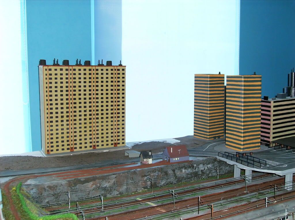

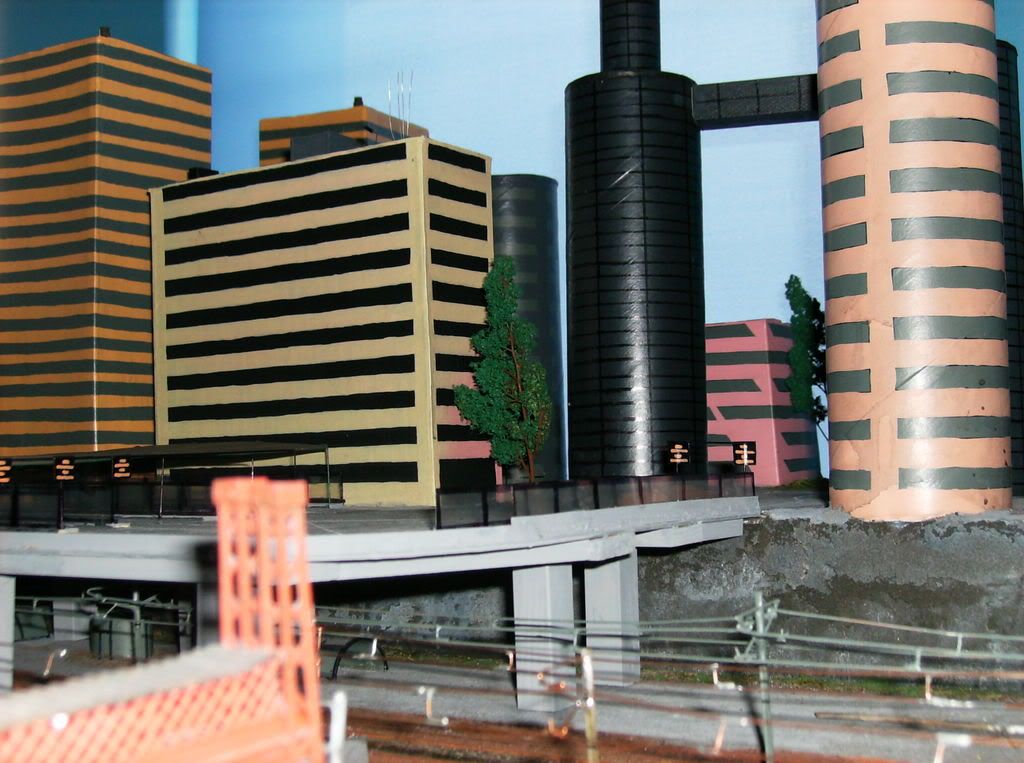

Ik had even een rekenfoutje gemaakt, nu blijkt dat mijn flats geen 11 maar 21 verdiepingen krijgen. Daar moet ik de raampjes op tekenen, en dat gaan totaal voor de 2 flats zo'n 1134 ramen worden :o :o :o :o :P ;D
Alleen moest ik het bij de eerste 10 ramen al meteen verkloten. En watervaste stift is van karton niet te verwijderen, dus nu dat stukje proberen over te schilderen :-|.
Groetjes Michiel
  • Berichten: 3028
« Reactie #161 Gepost op: 25 June 2007, 17:28:45 »
Één van de 2 flat gebouwen is klaar en ziet er indrukwekkend uit vind ik zelf;
Tja, meer valt er niet te vertellen, alleen dat het ramen tekenen een ***werk was :P en nu moet ik nog 2 van zulke gevels ::) :P
Groetjes Michiel
