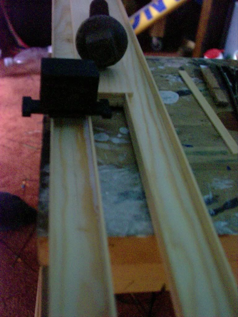

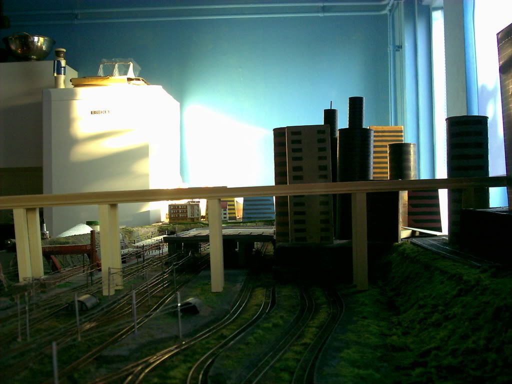

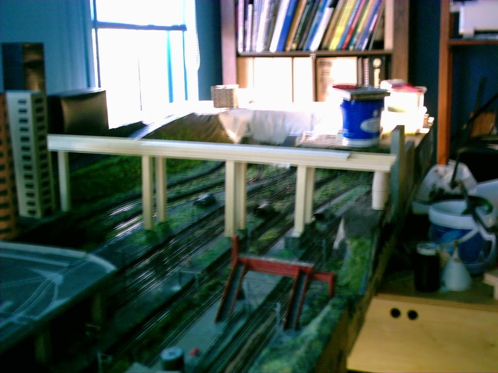

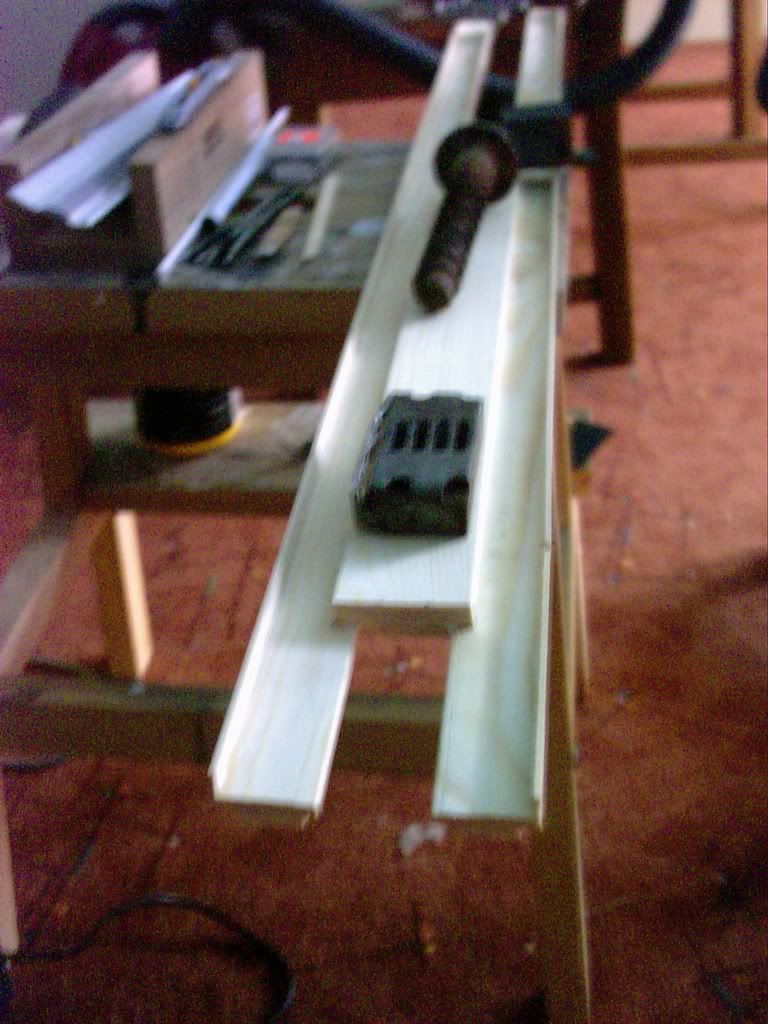

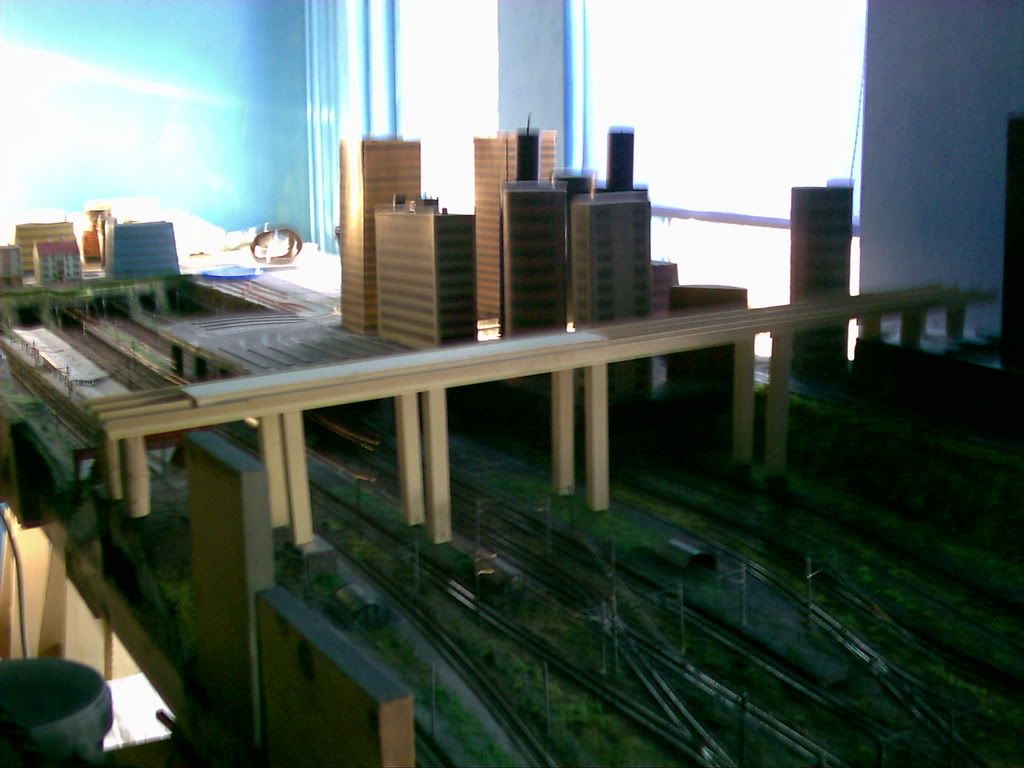

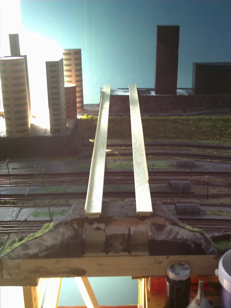

Inmiddels is het dubbele U-bahn viaduct in aanbouw, ik gebruik hiervoor latjes van 4x18, 4x28 en 4x44mm. Het brug dek bestaat bij mij uit een latje van 4x28mm. Daar zit midden onder een latje gelijmd van 4x18mm. De opstaande randen waarmee je een soort U profiel maakt zijn latjes van 10x1,8mm.
Hier is te zien hoe het ongeveer komt te liggen, wel komen ze nog een stukje hoger te liggen, vooral aan de voorkant.
Er moet ook een eiland perron tussen de 2 viaducten in, de basis daarvoor bestaat uit een latje van 44x4mm. Daar onder zit een latje van 28x4mm gelijmd, de overstekende randen valleen weer op de rijvloer van de 2 viaducten. Daarboven op ligt nog een latje van 4x44mm. Het perron moet eigenlijk 6,5mm bs zijn, maar alle latjes zijn 4mm dik. Ik moet dus nog kijken waarvan ik de toplaag maak, waarschijnlijk word dit karton.
Hoe ik dit perron met de rest van de wereld ga verbinden word nog lastig, dit is dan namelijk de 4e stations laag. En de lagen liggen niet recht boven elkaar. Een stelsel van bruggen, trappen en liften zal alles bij elkaar moeten laten komen.
Groetjes Michiel

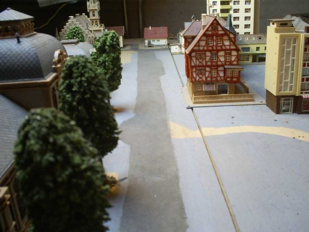

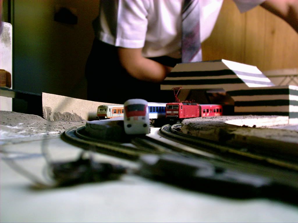

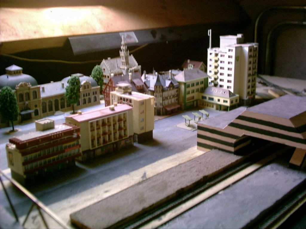

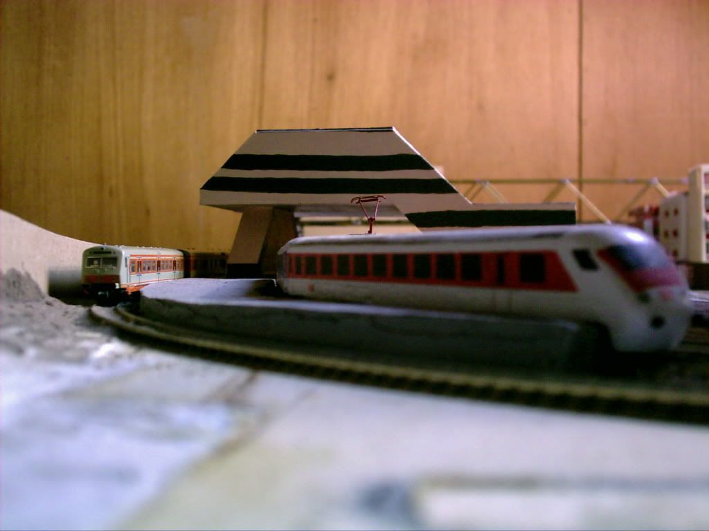

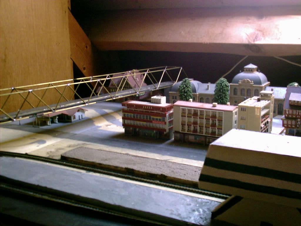

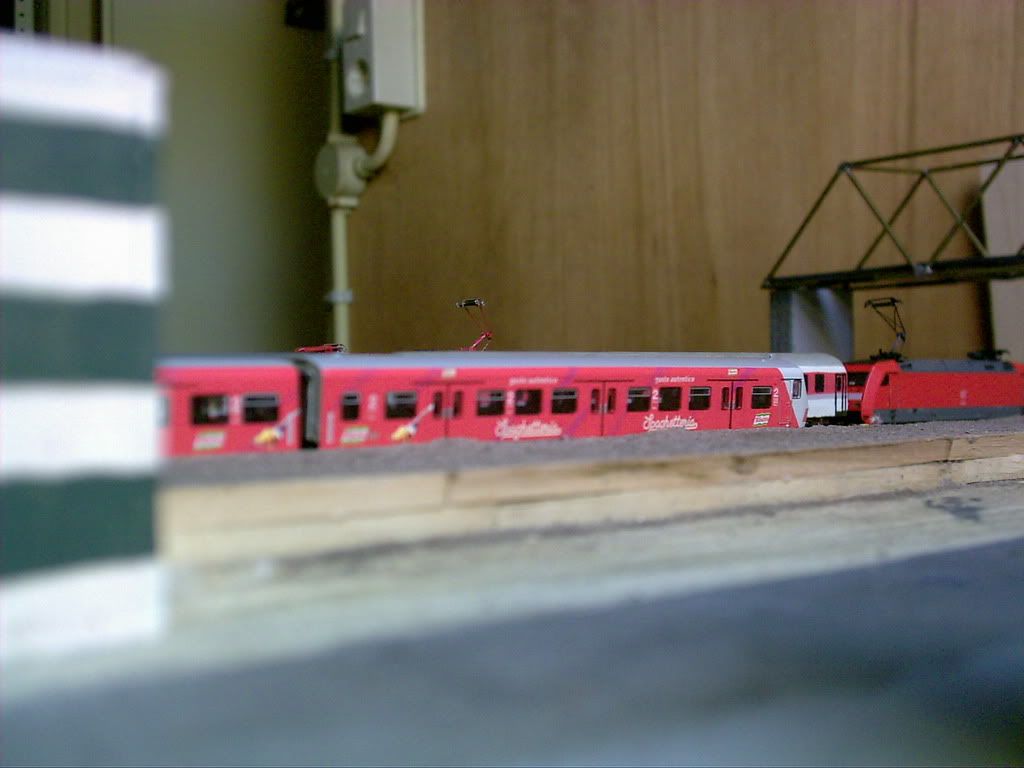

Vandaag heb ik eens samen met mijn mede bouwer en goede vriend Wolf foto's gemaakt van zijn module. Wolf heeft mij ook laten weten dat hij het niet ziet zitten om zelf dingen op internet te gaan zetten. Daarom zal ik dan toch ook daar maar ff een stukje over typen.
Op de module vind je wat oudere stedelijke bebouwing en de stad ligt daar lager als op mijn modules. Het is een combinatie van diverse soorten flats gemengd met wat vakwerk huizen en wat kleinere huisjes, een groot museum en een ander iest. Verder loopt ook hier de U-bahnlijn dwars over de baan heen over een grote vakwerkbrug. Die door Tjeerd gebouwd is maar door ons nog verder voor zijn doel aangepast moet worden.
Verder ligt er een 3 sporig station dat toch wat kleiner uitvalt als gedacht. We dachten er 6 bakken plus loc kwijt te kunnen maar bij 5 met loc is het echt op. Het stationsgebouw staat deels over de sporen heen en het station ligt deels in een boog. Voor het station loopt een weg schuin omhoog met een muur tussen de sporen en de weg. Aan de zijde van het stationsgebouw loopt ook een weg met een grote bushalte waarnaast een markt zal komen.
Op de foto's zie je de IR van Wolf deze bestaan uit 5 bakken met als trek/duw kracht een Br101. Deze loc is nog van mij maar zal door wolf worden overgenomen. Verder zie je nog 2 S-bahn treinen, de knorrtrein zal in de S15 worden ingezet en de andere set rijd met nog 2 setjes als S14.
Groetjes Michiel
