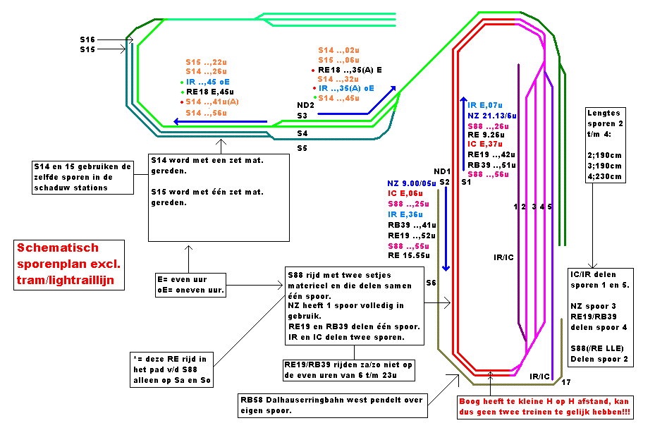

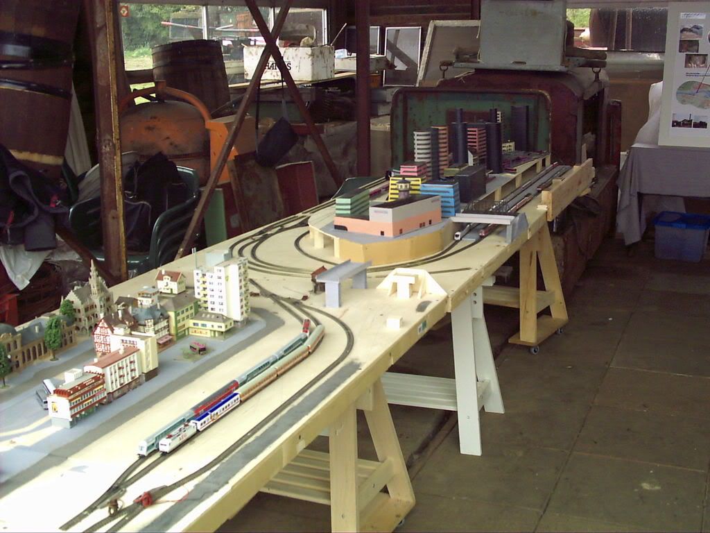

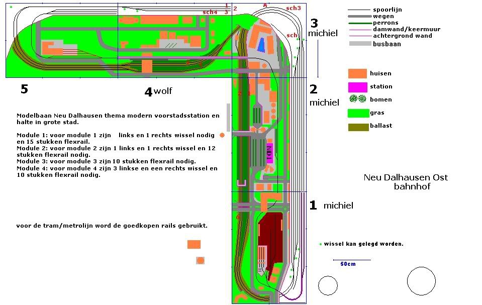

Zo nu ff tijd voor wat tekeningen enzo, o.a. een schematischsporen/ activiteitenplan dat laat zien wat waar gebeurd. Verder een tekening van de modulebaan en wat foto's van bijna 2 jaar terug.

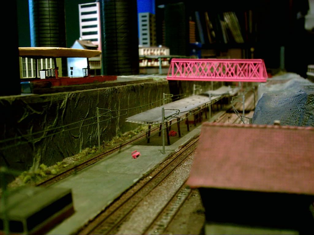

Zo laat ik dan ook maar vast wat foto's van de huidige situatie plaatsen;
http://i179.photobucket.com/albums/w304/neudalhausenstadbahn/01/PIC04705.jpg
Een stuk van het eiland perron van de hoofdlijn met links boven het streekbusstation met de gele kap en links achter de brug ligt dan het stadsbusstation.
http://i179.photobucket.com/albums/w304/neudalhausenstadbahn/01/PIC04711-1.jpg
Hier een kijkje over module 1 richting het station met links wat halve gebouwen.
http://i179.photobucket.com/albums/w304/neudalhausenstadbahn/01/PIC04708.jpg
hier een doorkijkje door het stadsbusstation met op de achtergrond nog een stukje van de busgarage. Links nog net zichtbaar een stuk bovenleiding van de hoofdlijn.
http://i179.photobucket.com/albums/w304/neudalhausenstadbahn/01/PIC04703.jpg
Hier een kijkje vanaf het dak van een kantoorgebouw op module 2 richting module 1.
Resente foto's van module 4 heb ik niet en ik vind dat de bouwer van die module( een vriend van mij) die zelf maar moet maken
Goeie foto's van de hoek module 3 moet ik nog maken, groetjes Michiel
ps; het treinstation is gebouwd als splitsingstation, een beetje in het idee van schin op geul bijvoorbeeld alleen liggen hier de perrons verder de lijn op en dus verder uit elkaar.

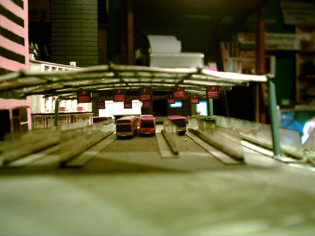

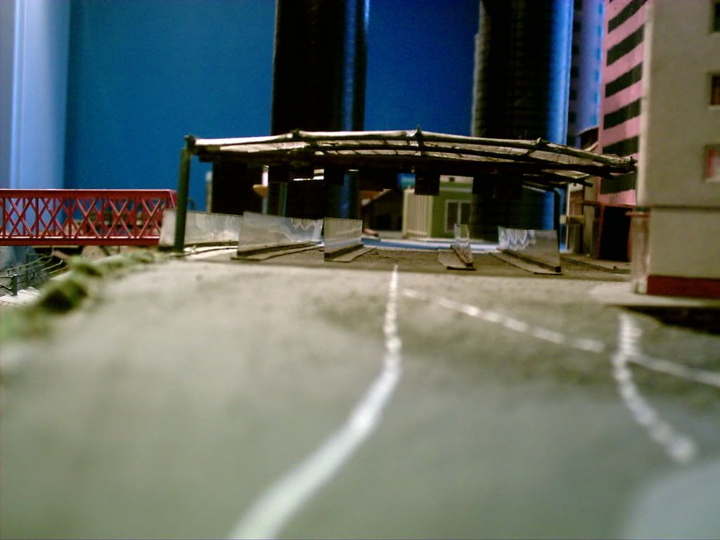

Edit; dan wat foto's van een druk stadsbusstation;
http://i179.photobucket.com/albums/w304/neudalhausenstadbahn/01/PIC04749.jpg
http://i179.photobucket.com/albums/w304/neudalhausenstadbahn/01/PIC04751.jpg
http://i179.photobucket.com/albums/w304/neudalhausenstadbahn/01/PIC04752.jpg
http://i179.photobucket.com/albums/w304/neudalhausenstadbahn/01/PIC04753.jpg

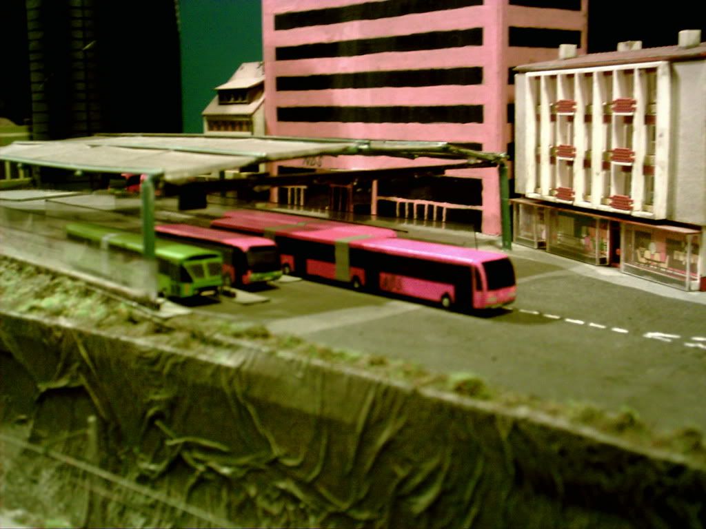

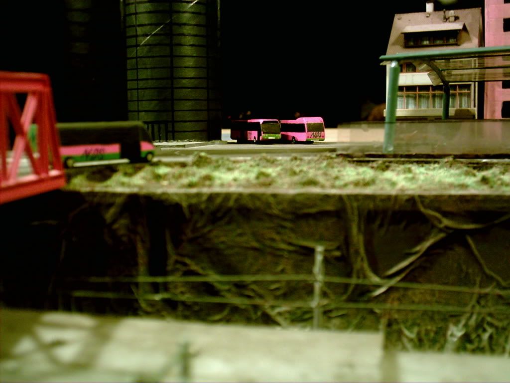

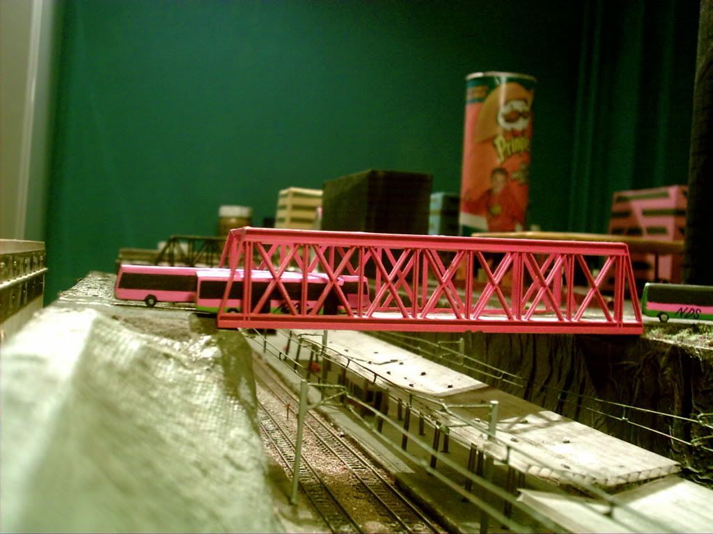

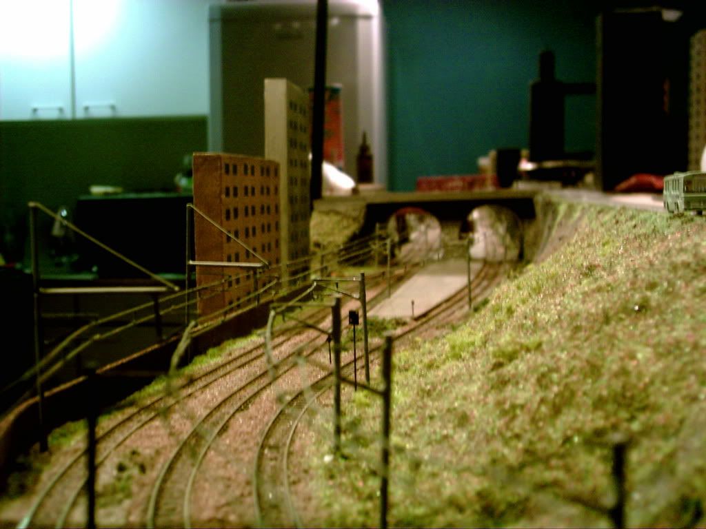

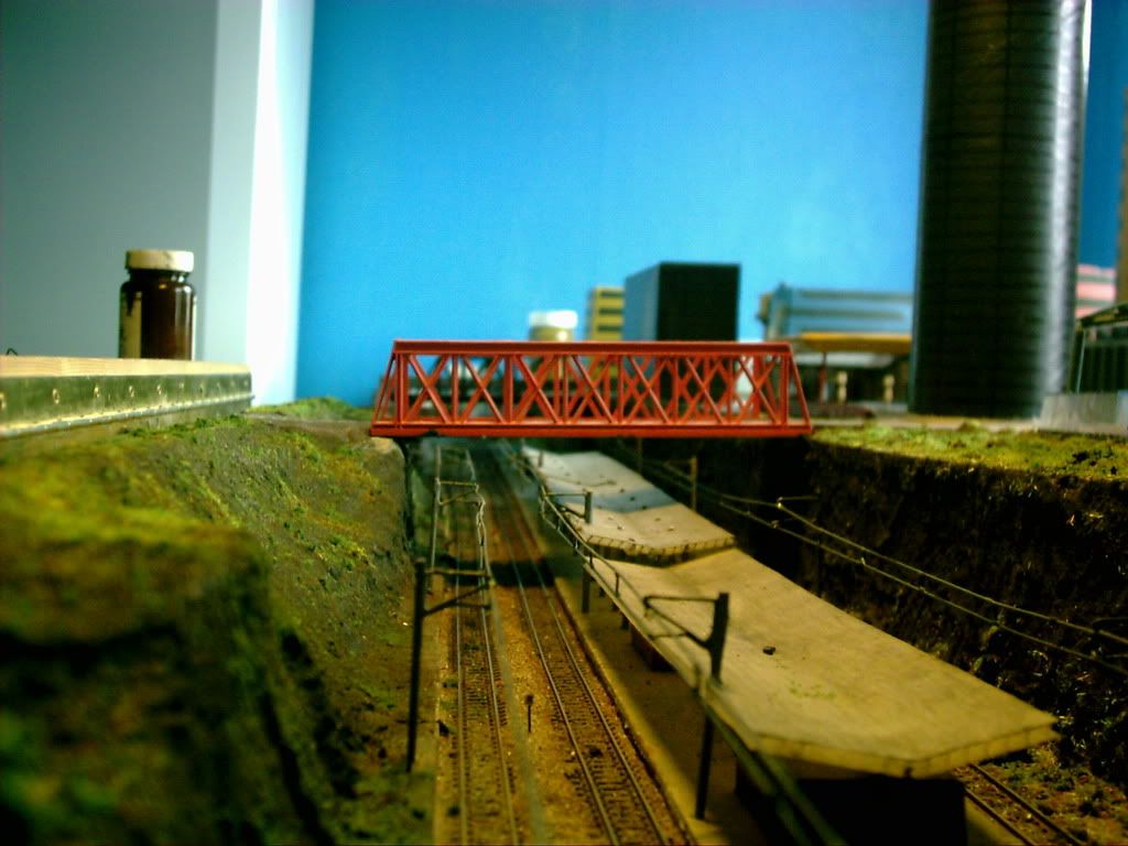

Ik ben gister avond op advies van Jeroni met rechte wand naast het hoofdlijn station aan de gang gegaan. Volgens Jeroni was het oorspronkelijke basis mateireel te duidelijk te zien. Om dat op te lossen heb ik een pasta gemaakt van zand, verf en houtlijm om daar de boel mee aan te smeren. Dit ging in het begin wat moeilijk maar na het wat verdunt te hebben met water ging het redelijk goed. De kleur is nu heel donker groen/bruin geworden met een(vind ik) mooie structuur. Ik heb meteen wat hellingen die nog een behandeling nodig hadden mee genomen zodat alles er nu net wat anders uit ziet.
ff wat foto'tjes
http://i179.photobucket.com/albums/w304/neudalhausenstadbahn/01/PIC04754.jpg
Een kijkje vanaf de voetgangersbrug richting de rode busbrug op module 2.

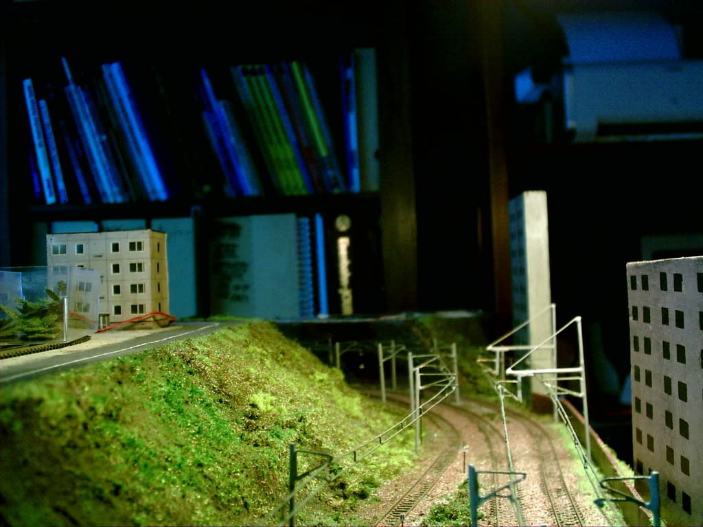

http://i179.photobucket.com/albums/w304/neudalhausenstadbahn/01/PIC04755.jpg
Een kijkje vanaf de stenen verkeersbrug richting de ingraving op module 1.

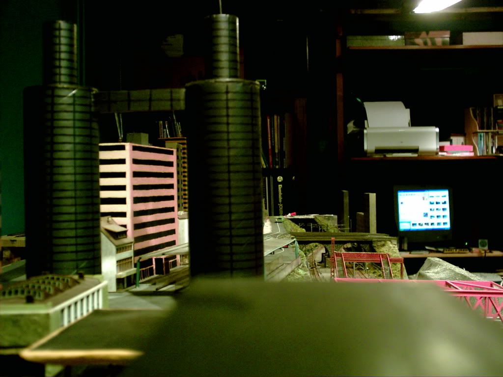

http://i179.photobucket.com/albums/w304/neudalhausenstadbahn/01/PIC04757.jpg
Foto vanaf de busbaan bij de rodebusbrug richting de voetgangersbrug op module 2.
Inmiddels heb ik de muren en hellingen nog wat bij gekleurd met sterk verdunde witte verf en foto's van de eind situatie volgen later.
Groetjes Michiel

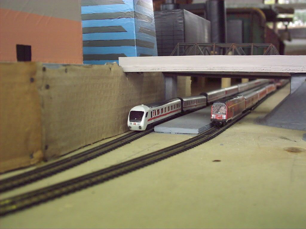

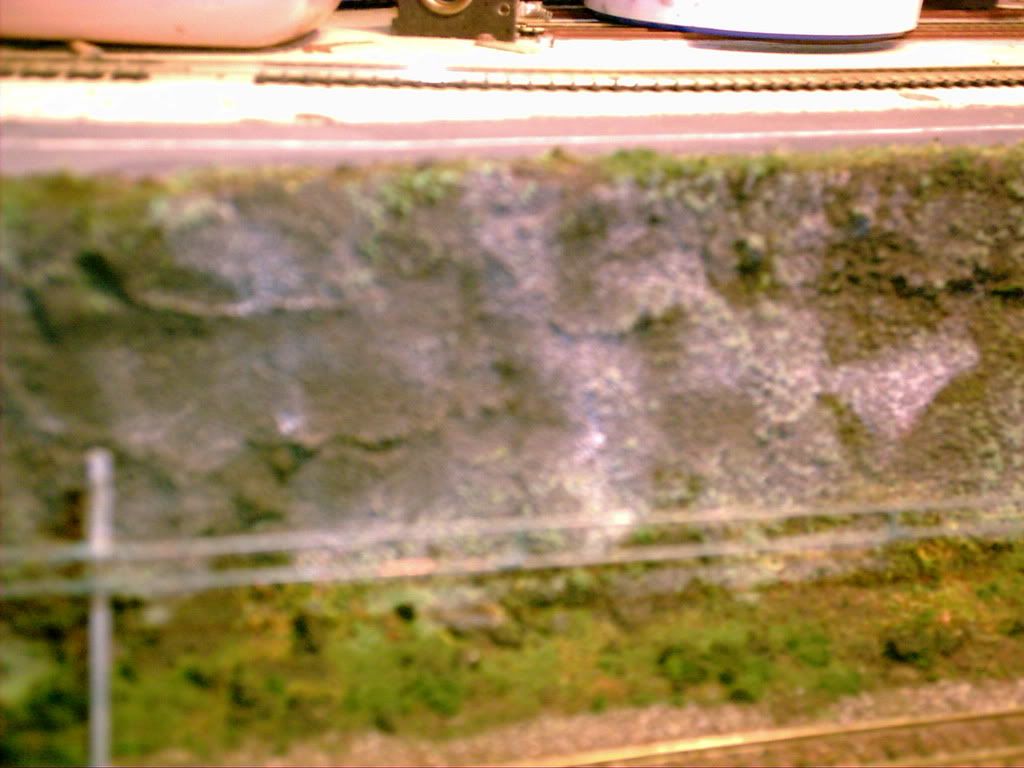

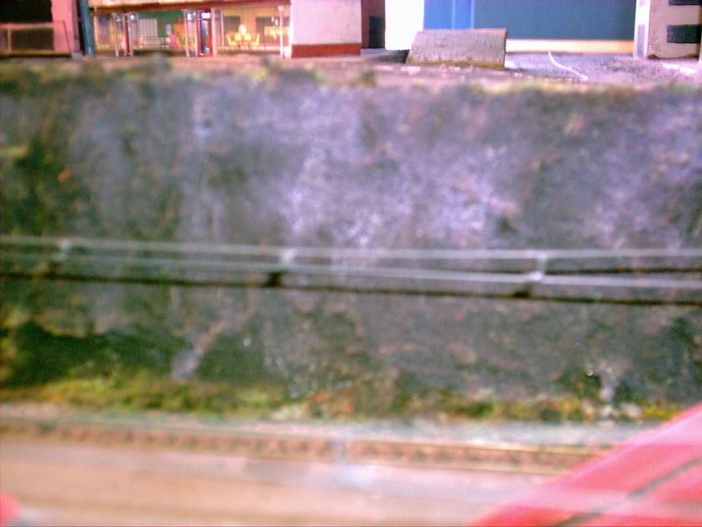

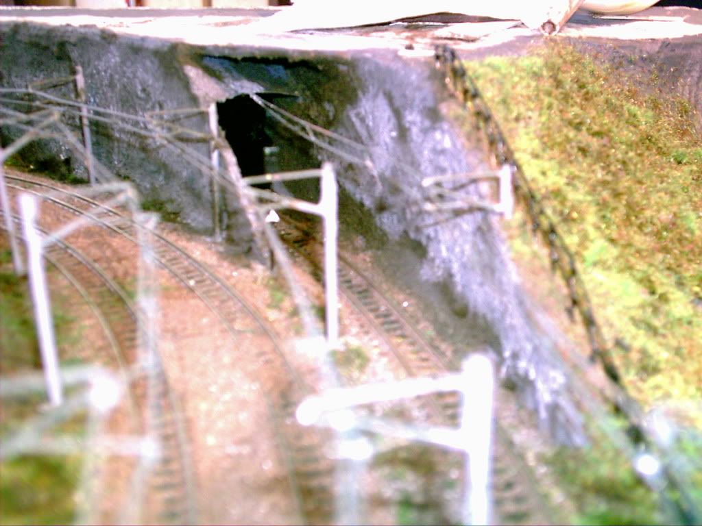

Hier wat foto's hoe van de muur/rotswand of hoe je het noemen wil er nu uitziet( helaas is de kwaliteit slecht maar dat ligt aan m'n digi camera;
Beide het stuk achter het eiland perron.
Het punt op module 1 waar de hoofdlijn de ingraving in gaat en de kleine zijlijn de tunnel in gaat.

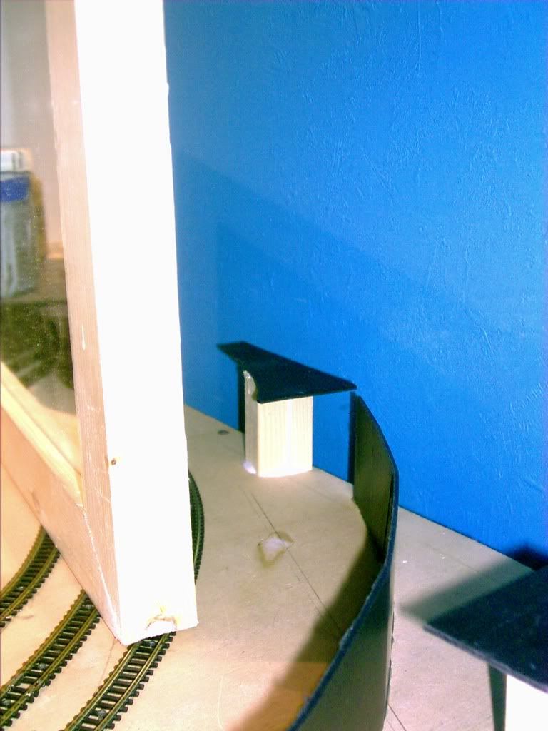

Inmiddels heb ik m'n spiegels binnen en nu ben ik bezig met het plaatsen van die dingen bij de einden van het schaduwstation;
Door die spiegels ga ik mijn schaduwstation kunnen over zien en zorgen dat treinen elkaar niet rammen.

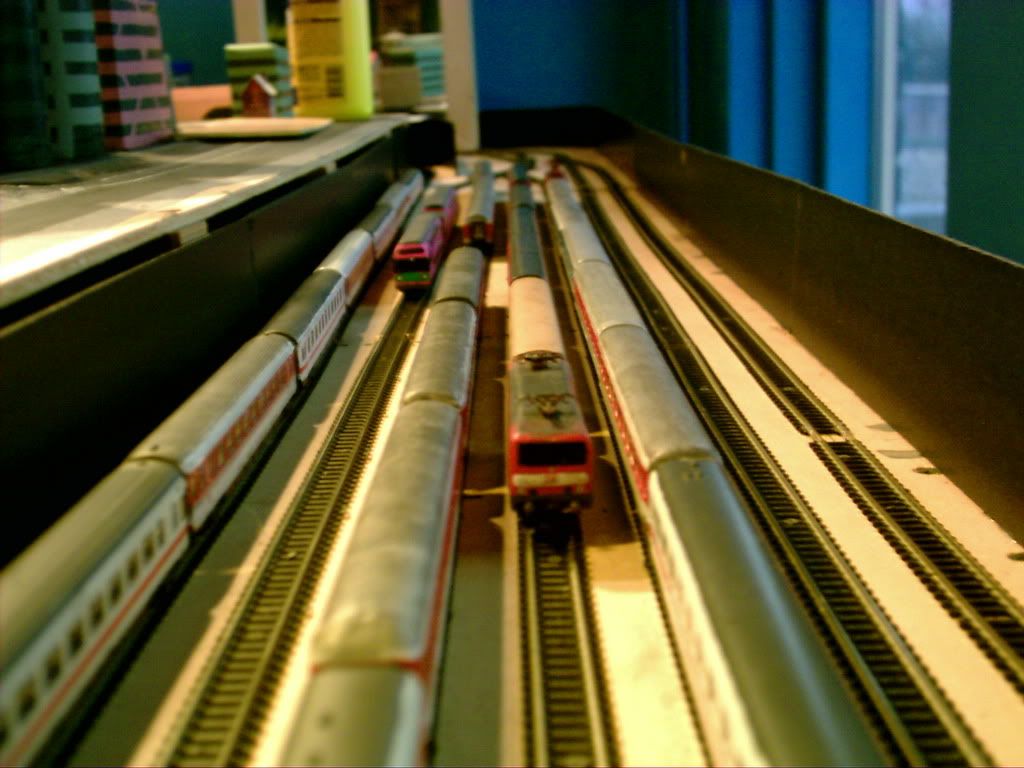

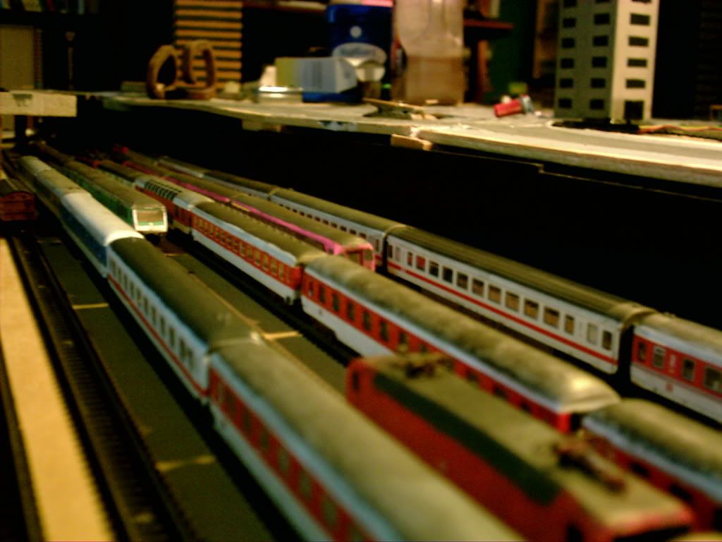

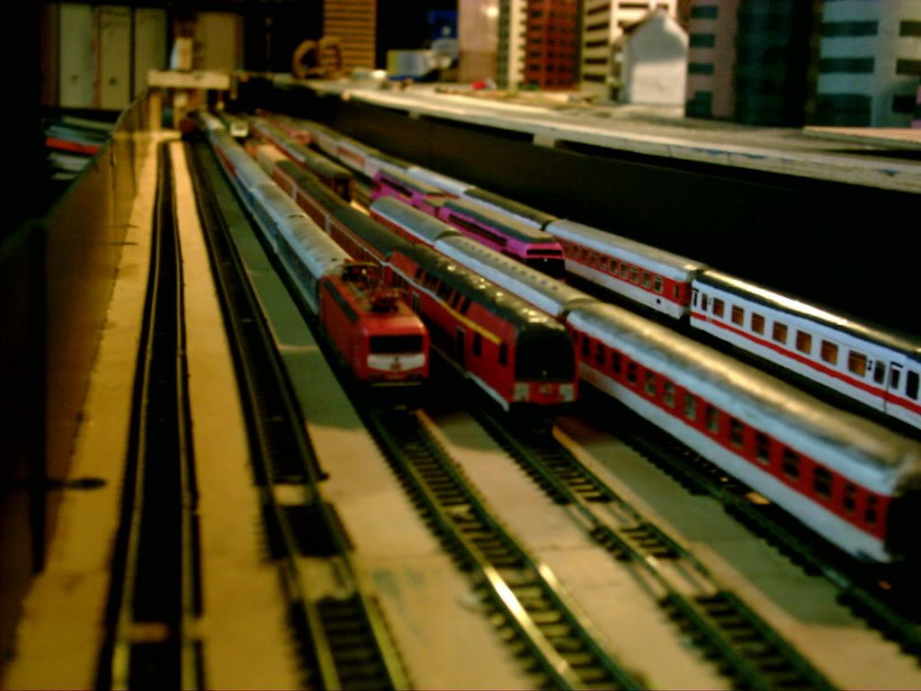

Dankje Willem, ik vind het zelf ook een hele verbetering. Voor de liefhebbers ook nog een paar foto'tjes, dit keer van mijn treinen in het schaduwstation;
Van links naar rechts; de IC(stam 3m), S88(stam 2m), NZ (stam 10m), RE19(stam 4m) en mijn IR(stam 6m)
Van links naar rechts; IR(stam 6m), RE19(stam 4m), NZ(stam 10m), S88(stam 2m) en IC(stam 3m)
Van links naar rechts; IR(stam 6m), RB39(stam 9m), NZ(stam 10m), S88(stam 7m) en IC(stam 3m).
Groetjes Michiel
