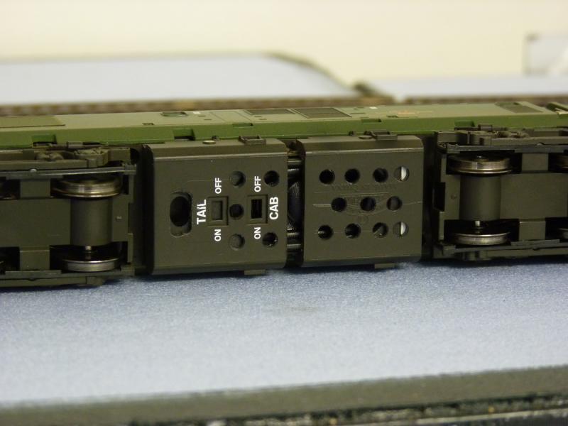

Gister heb ik dan eindelijk de decoder voor m'n Class 37/0 ontvangen, en uiteraard was het slechts
een kwestie van tijd voordat ik alles ingebouwd had.
Voor het inbouwen van de speaker moest er nog aardig was plastic weggefreesd worden uit de brand-
stoftank, evenals het maken van een hele serie gaten om zo het geluid goed te laten klinken.
Zo ziet ze er nu van onderen uit;
De grote opening is voor de Bass welke daadwerkelijk een toegevoegde waarde heeft.
Aan de voorzijde heb ik de schorten en de imitatiekoppeling geplaatst, evenals op de zijkant van de loc
de roosters van de koelerventilatoren.
Aan de andere zijde zit een Kadee koppeling, deze is door het schort heen gestoken en in een verkorte
Nemschacht geklemd (en ietwat gefixeerd met lijm)
Zodoende is de loc aan beide kanten aangekleed.
En nog een filmpje van de sound;
http://youtu.be/VAWv4PutOqc

Het ziet er heel overtuigend uit. Kun je nu ook zeggen dat de Zimo met speaker die jij ingebouwd hebt een veel beter geluid geeft dan de doorgaans meegeleverde ESU set? Heb je nu echt het diepe geluid i.p.v. bijv. het spuitbussengesis? Moet er eigenlijk niet nog steeds een knots van een subwoofer onder de baan staan?
En merk je verschil bij het optrekken tussen 16 en 128 stappen? Ziet het er bij 128 niet beter uit qua snelheid in verhouding tot het motorgeluid? Bij een stoomlok kun je het aantal klappen tellen, maar bij een diesel moet je toch ook kunnen zien dat het er realistisch uitziet.
Dat remmen klinkt geweldig hoor.

Als ik nog een tip mag geven voor de Class 37, breng nog iets van dun
gaas aan binnenin die brandstoftank, dit om te voorkomen dat
de magneten in de speakertjes metaaldeeltjes oppikken...
Dit kan kortsluiting veooorzaken
Heb deze tip ook ooit in een modelspoorblad gelezen...

Het is lastig om het geluid op basis van filmmateriaal te beoordelen, met name het materiaal
wat opgenomen is met een digitale camera, zoals dat van mij gezien deze een deel van de
lage tonen niet oppikt.
Wat ik wel kan merken is dat het geluid meer diepte heeft dan bijvoorbeeld het geluid van een
ESU, zegge de 215 met 2 speakers. daarin zit ook geen echte "baffle box" in.
Het filmpje van Jan laat dan wel weer meer hoge tonen horen, ook van de motor en de "Spirax Valve"
welke in mijn geval niet zo duidelijk zijn, echter kan dat ook aan de soundfile's liggen gezien deze
niet gelijk zijn aan die van Bachmann i.c.m. de ESU decoder en speaker set.
Ik heb de decoder op "manual notching" ingesteld zodat ik zelf de mate van toerenverhoging kan
bepalen middels 3 funtietoetsen, dit is specifiek voor de Zimo decoder zo ingeregeld. (en uiteraard
een standaard onderdeel van de firmware)
Dit verklaard ook het filmpje waarin de loc met 3 verschillende "rijmodi" optrekt.
Wanneer er gewoon wordt gereden onder "let wel" 28! stappen dan gaan vanaf stap 4 de motor optoeren.
Ik ontvang binnenkort ook nog een andere speaker (20x40), een gewone welke in het dak gemonteerd kan worden en
dan zal ik eens vergelijken welke nu het beste geluid geeft.
De speaker onder in de tank wordt nog wel afgedekt met een stukje koper gaas wat ik uiteraard even mat zwart
zal spuiten alvorens daar op te verlijmen.
