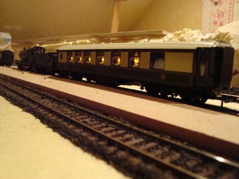

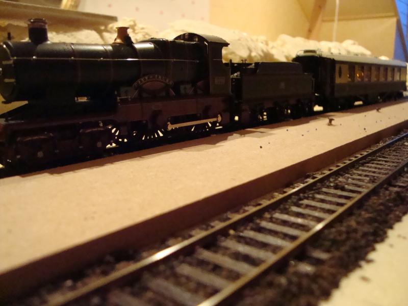

Zoals beloofd! En inderdaad, het werkt prima!  (y)
De rails zijn ingeballast, het overtollige spul moet ik nog wegkrabben en de zijkant van de rails is nog niet overal roestbruin.
Komt! Er is leuker werk!
Ze zijn wat donker...ach...het gaat om het idee!
Thijs
« Laatst bewerkt op: 04 October 2012, 20:06:03 door Thijs1271 »
DMC en blij ermee  :-)
St00mboy
  • Berichten: 12010
« Reactie #2319 Gepost op: 04 October 2012, 20:16:26 »
Dat ziet er leuk uit de CoT met de Pullman met lichtjes. Het ballastbed staat niet echt duidelijk op de foto, maar is het niet een beetje hoog?
Wat is dat voor wit spul op de achtergrond?
Leen.

Thijs1271
  • Berichten: 1155
« Reactie #2321 Gepost op: 04 October 2012, 20:39:47 »
Wit = purschuim, wordt straks gedeeltelijk weggesneden en vormt zo een gedeelte van de achtergrond.
Het ballastbed ligt net onder de bovenkant van de biels, maar her en der moet er nog wat worden weggekrabt. Zio aan de zijkant gezien lijkt het hoog, maar aan beide kanten komt er een perron tegenaan.
Ik schilder eerst de bielzen, daarna de zijkant van de rail en na het ballasten en wegkrabben, wordt e.e.a. nog even gecheckt. Dan ga ik er nog met een kwast verdunde verf overheen, zodat er een roestbruin/zwarte laag overheen komt.
Het perron is een stuk MDF. Het perron wordt 1 stuk, zodat de naad van de overgang van de ene module naar de andere niet zichtbaar is.
Thijs
